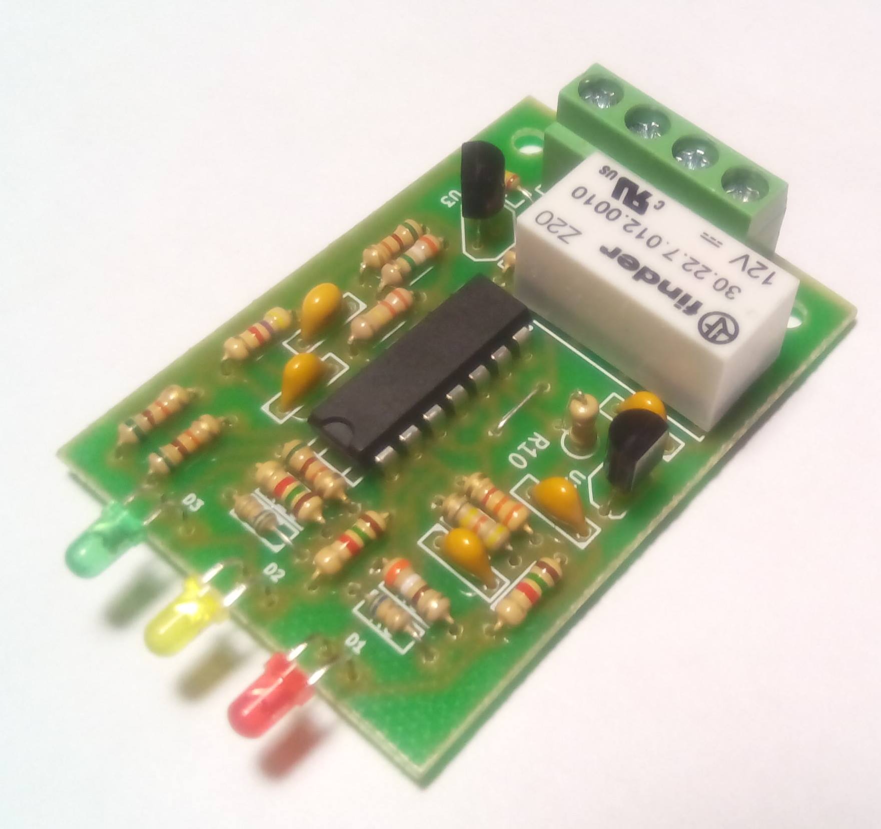

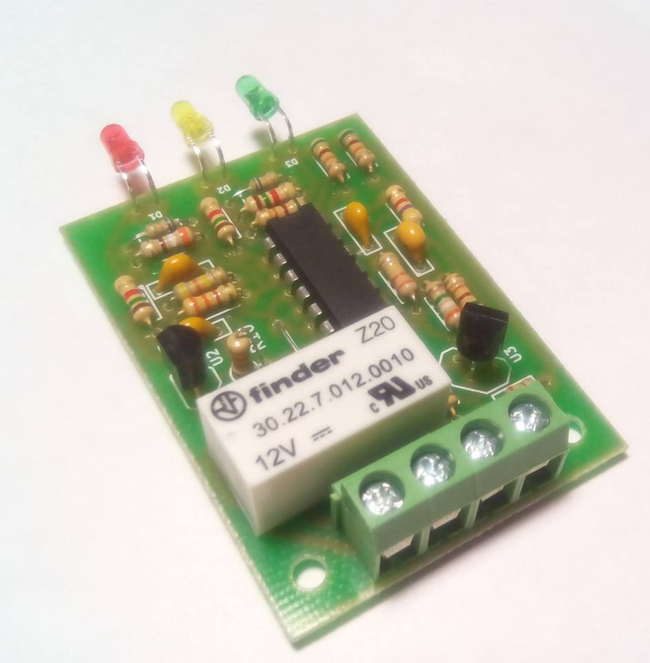

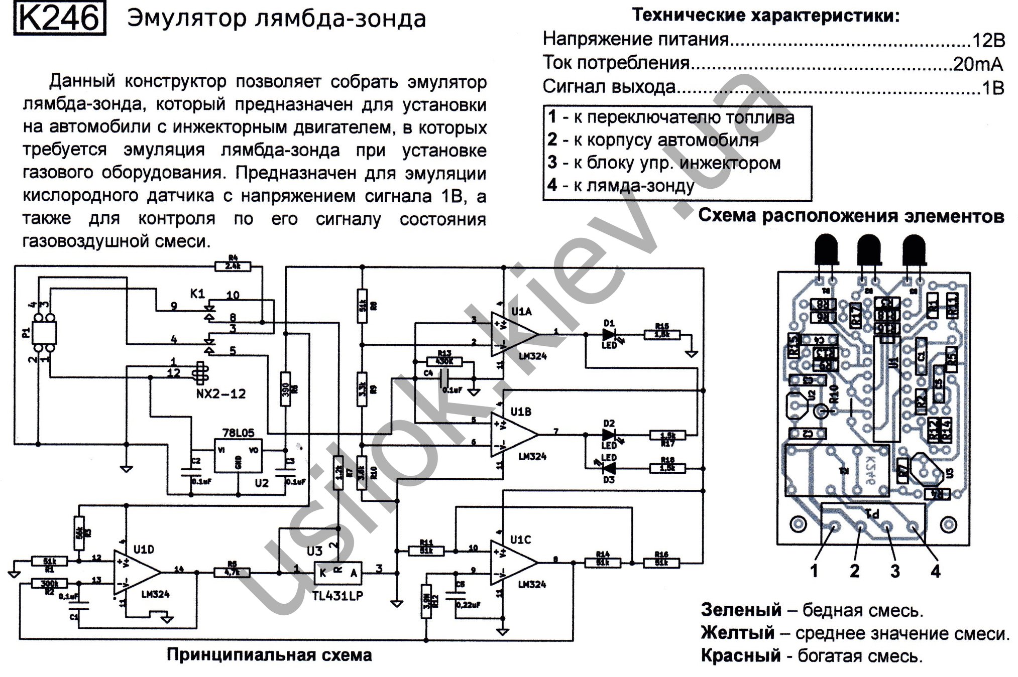

При работе на газу цепь авторегулирования количества впрыскиваемого топлива становится разомкнутой и электронный блок управления (ЭБУ) двигателя, не получая сигнала от лямбда-зонда, переходит на режим «аварийной» работы, при этом зажигается индикатор "Check Engine". Если в этот момент переключить оборудование на бензин, то аварийный режим работы сохранится в памяти ЭБУ и расход бензина увеличится. Чтобы такое не случалось, во время работы на газу следует эмулировать работу лямбда-зонда.
Данный блок сигнализирует о качестве смеси тремя светодиодами и никак не влияет на саму смесь, поскольку ее расход определяется настройками газобаллонного оборудования. А при обратном переключении на бензин он позволит избежать повышенного расхода топлива.
Каждый собранный эмулятор лямбда-зонда для инжекторного ДВС с установленным ГБО подвергается контрольной проверке.
Тип источника питания однополярный постоянного тока (DC)
Минимальное напряжение питания, В (В) 12
Максимальное напряжение питания, В (В) 12
Потребляемая сила тока, мА (мА) 20
Выходной сигнал, В (В) 1
Сигнализация качества смеси есть
Страна производитель Украина
