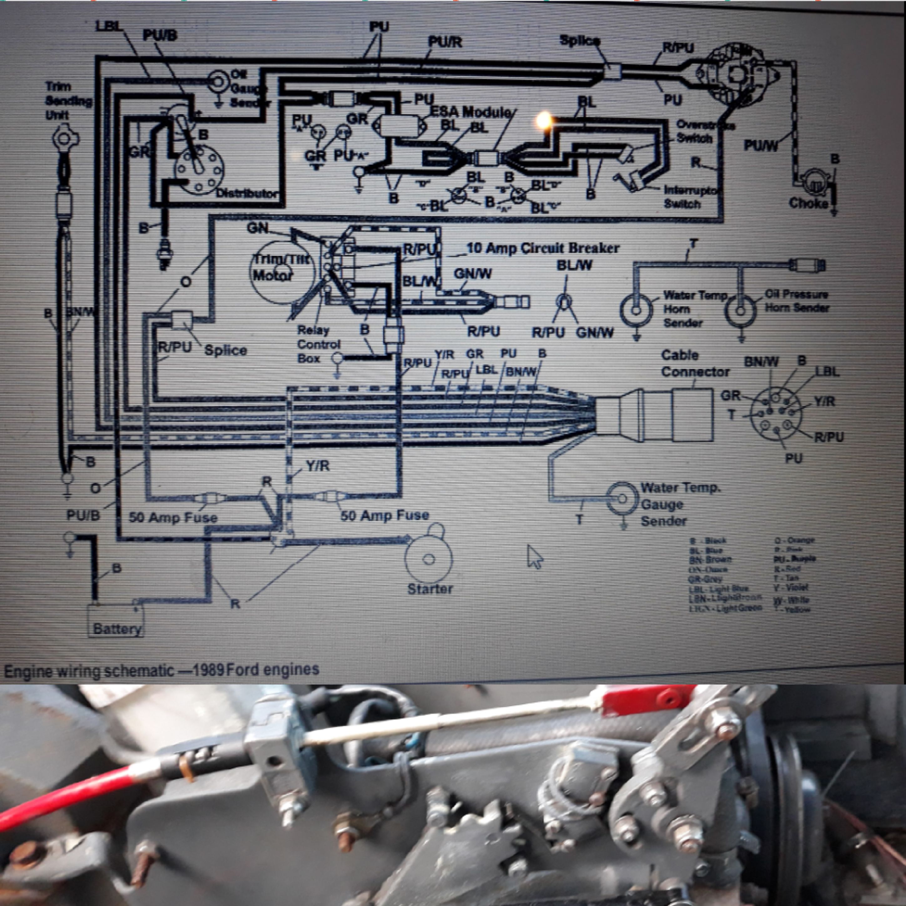

Всем привет, я дополню, у меня OMC Cobra 2.3 (Ford) . В схеме есть блок приглушения, с ней еще не сталкивался. Но искра пропадала первый раз из-за конденсатора, второй раз изоляция контактов пробила на массу.( долго бубном громыхал)
Добавлю электросхему мою, может принцип похож.
