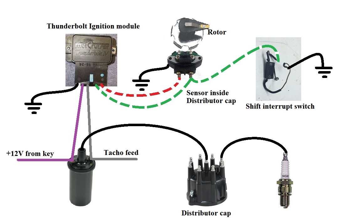

Типово Re: Замена зажигания на Меркрузер
Саня, не поверишь, обзвонил штук 30 разборок, нигде такого нет!!!
Саня, а дай её № я на Ебей пошарю.....
Вот якась херня
Mercruiser V8 454 502 Thunderbolt IV Ignition System 15248A1 90747A3 7803A4 | eBay
А тут на каждый цилиндр есть
Mercruiser Thunderbolt Ignition | eBay
http://www.ebay.com/itm/DISTRIBUTOR-...dVoGOC&vxp=mtr
