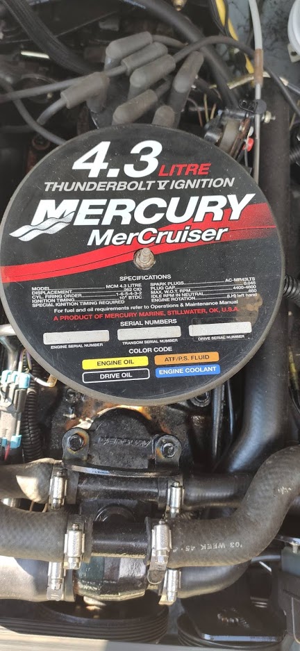

Добрый день, коллеги...
Случилось непонятная для меня ситуация с MerCruiser 4,3 карб 2004 год. Не заводится....если накачиваю ручкой топливо, схватывает через раз,но не заводится... Начну с предыстории, сначала на ходу, прогретый, 3000 оборотов, чихнул пару раз, по ощущениям было похоже на пропадание подачи топлива...потом, через минут 10 стала падать мощность и через секунд 40 вырубился, постучал по топливному насосу и двиг завёлся. Дальше, упуская детали, заказал новый насос и стал проверять всё подряд, нашёл, что датчик Холла совсем сгнил, поменял его и лодка завелась со старым насосом...докатал так месяц лета и вдруг опять, через 20 минут после запуска, двигатель заглох...и теперь такая ситуация... поменял крышку распределителя, катушку, датчик масла в картере, топливный насос... результата нет :( посоветуйте кто что может

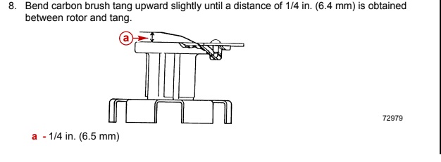

Там есть момент при замене
1. Put 2 drops of Loctite 27131 into the rotor so it lands on the locating key.
2. Put 2 drops of Loctite 27131 in keyway on upper portion of distributor shaft.
3. Immediately install rotor assembly onto distributor shaft. Make sure rotor locating key
is aligned with keyway in distributor shaft before pressing rotor all the way down on the
shaft, until it stops, with the palm of your hand. Let Loctite cure overnight with distributor
in inverted position.
4. The rotor should fit very tight. It may be necessary to heat rotor with torch lamp to
properly install. It is important not to let any Loctite run down distributor shaft. Loctite
could get into top distributor housing bushing.
5. Reinstall distributor cap on distributor.
6. Install spark plug wires (if removed).

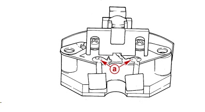

1. Use a magnifying glass and light to inspect the two metal “jumper leads” for cracks. If
a crack is found in either metal “jumper lead,” install a new sensor.
а-Jumper Leads
Назва:  01.jpg
Переглядів: 255
Розмір:  24,5 КБ
ID:	165463   Щоб збільшити малюнок, клацніть по ньому

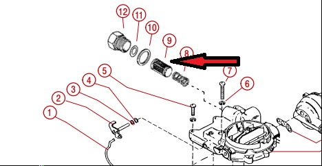

Снимите пламегаситель и плесните немного бензина
в камеры. Крутаните движок ,если повезёт и будет схватывать
значить проблема с подачей топлива.
Адрес поменяйте пожалуйста. Тут у многих аллергия на ССр
Проверить сеточку во входе в карбюратор трубки подачи топлива

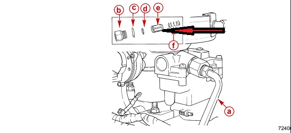

Назва:  03.jpg
Переглядів: 284
Розмір:  36,1 КБ
ID:	165465   Щоб збільшити малюнок, клацніть по ньому
Назва:  04.jpg
Переглядів: 259
Розмір:  35,3 КБ
