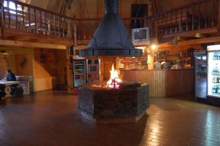

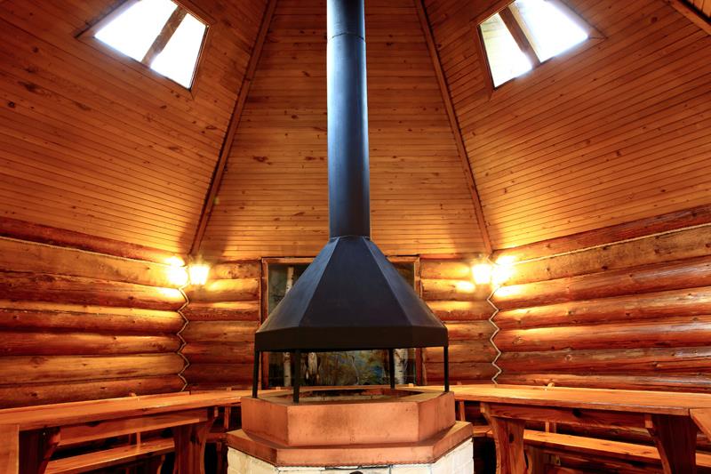

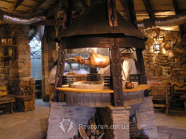

Только собрался -опередили.
Тож планирую беседку и нравится по типу Калыбы.
Столик вокруг костра или уже жарится машлык или барашек, можно горячую коптильню поставить. Повар готовит и одновременно "общается", а приглашенные слюнку глатают и подторапливают.
В Буковели много такого и уже в других местах.
Поддерживаю.

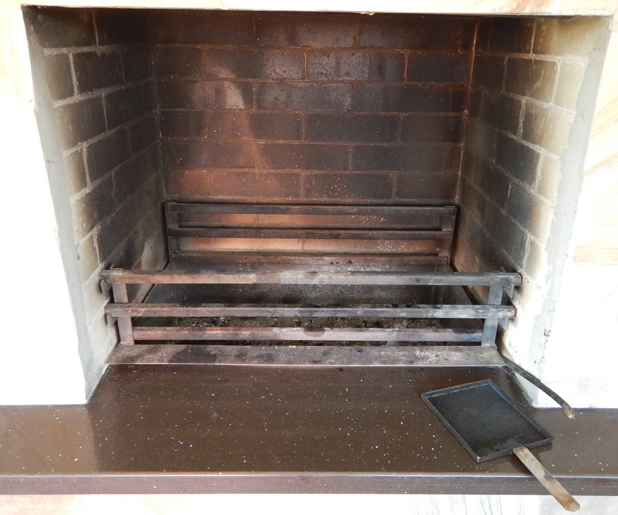

Вероятность того что столешня (мрамор, гранит) лопнет - очень высока. У меня лопнула. Полированная бетонная как вариант лучше. В такой барбекю у меня жар ровный и долгий, утка выходит за 1ч15 мин. А мойка предусмотрена?? Очень удобно сполоснуть руки, овощи. В портал будет вставляться рамка для выбора уровня готовки и диагонального расположения вертела??
Господа теоретики ,обратите внимание на облицовку каминов мрамором , за мою практику пока не один не лопнул а огонь горит не как в барбекю час -два а по 5 - 10 и больше часов . А тот момент что лопнула ваша столешня обусловлен простым не професионализмом или не знанием фсех тонкостей работы с натуральным камнем.

С мраморной столешницей имею опыт общения последние лет 6 а подоконниками лет 15. Так вот камень не любит перепада тепла и большого веса. Если у вас столешница находится на улице и вы при температуре от -5 поставите на нею кастрюлю с огня то вероятность повреждения очень велика. Если сплошная плита мрамора или гранита лежит на двух опорах промежуток между которыми большой и между ними поставить, что то тяжелое или облокотится она треснет. Но если делать все правильно то это вечный материал за исключение что сколы на нем не востанавливаються а полировка царапин стоит уйму денег. Но я бы на столешницу выбрал бы лучше искусственный камень так как он прощает подобные ошибки.
