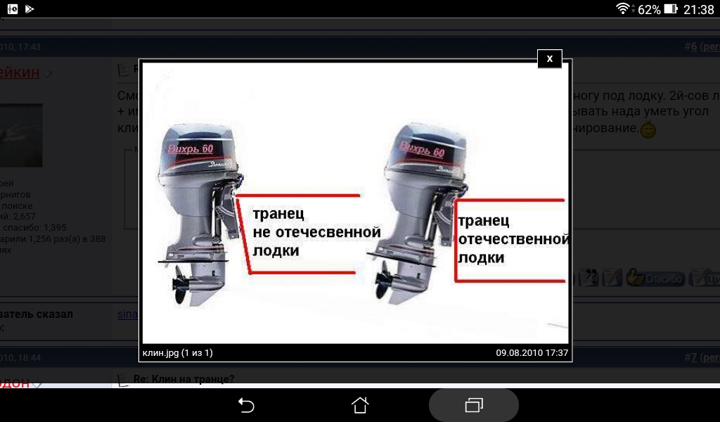

Тогда просто установите упор в подвеске мотора так, чтоб АКП была паралельна днищу.

Добрый вечер Руслан. Дело в том,что мотор уже в самом нижнем положении и АКП не параллельна днищу. Нога просится еще ближе к транцу,а неку

Я конечно извиняюсь, но Днепр под 40-кой просто летает. Вам нужно просто правильно выставить упор, чтоб АКП была паралельна днищу или чуть отжата от транца.
Днепр роет только если мотор поджат к транцу.

Вот такая у меня фигня
Вот я тупанул,а я его прижимают к транце. Спасибо. Дочитался.

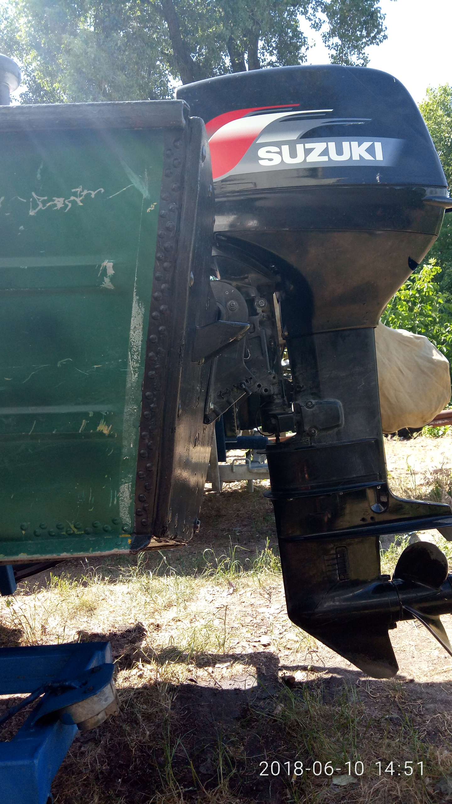

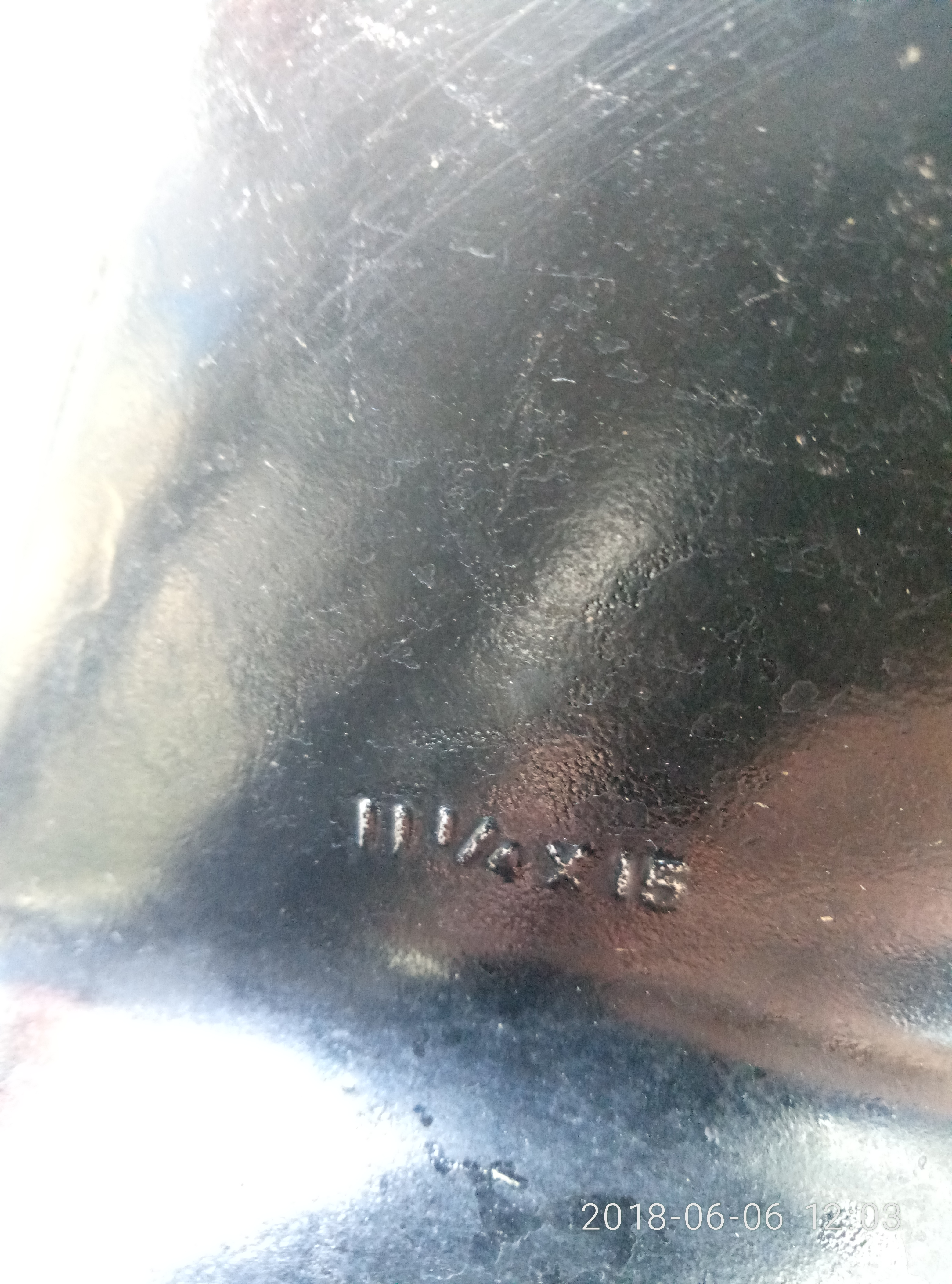

Добрый день,возник еще один вопрос. На выходных был на воде и на что обратил внимание,иду на тах. 4000 об. все нормально,даю немного больше газ обороты сразу до 5000. Мотор ревет ,а не едит. Такая же ситуация при повороте. Сразу как подхват воздуха. Это,что перекрут?Мотор выставил,АКП на уровне киля. На винте написанно 11 1/4*15.

Возможно винт "грузовой".Поиграйтесь винтами.Тем более,что есть тахометр.Возьмите у кого-то на пробу не такие грузовые винты.А этот оставьте для переходов при максимальной загрузки лодки.

Куда уж на 40 не грузовее винт, если и так стоит 15 шаг. Либо шаг уменьшать, либо втулка проскальзывает.
И фоток бы нввески мотора, а не винта.
