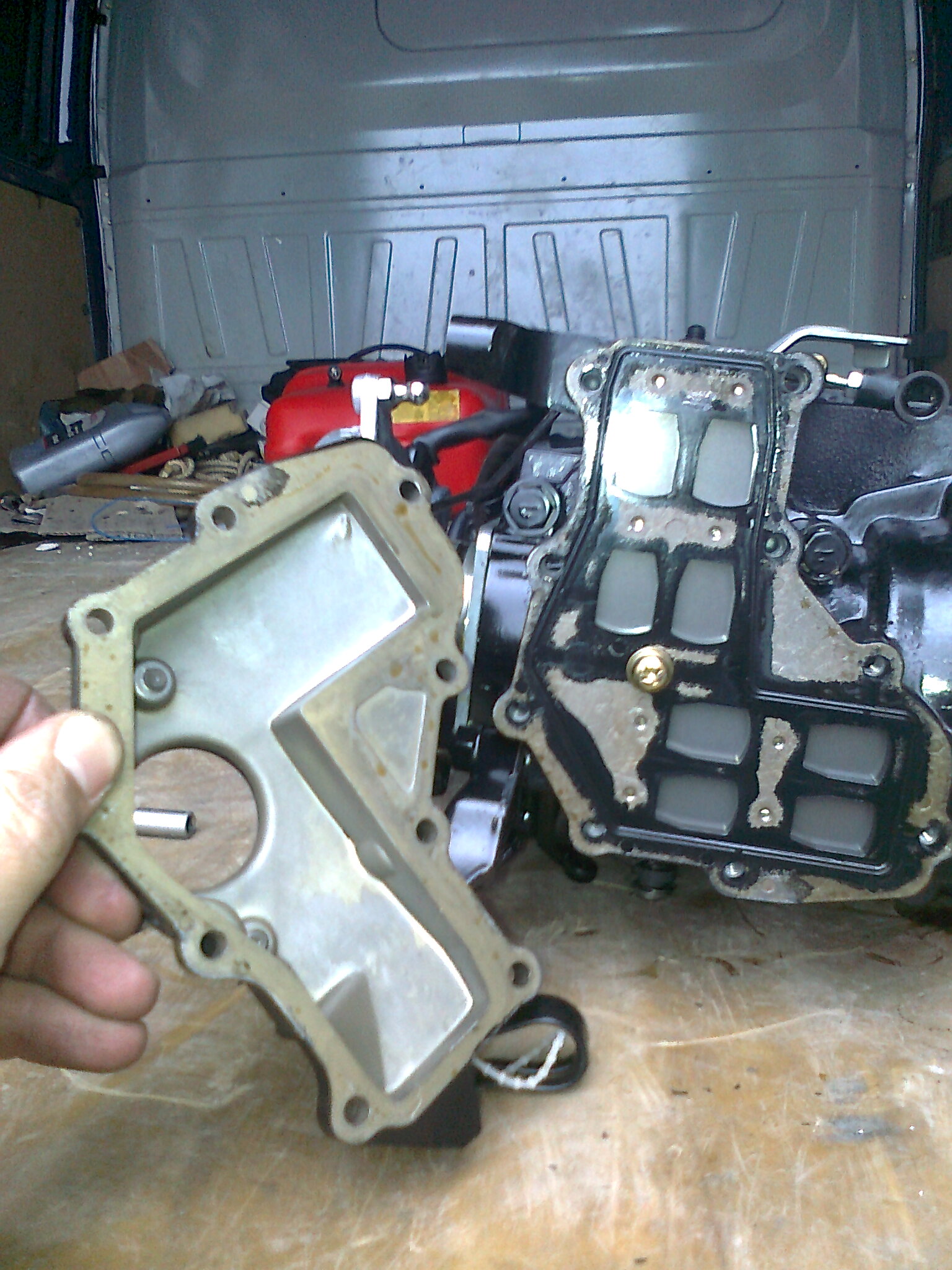

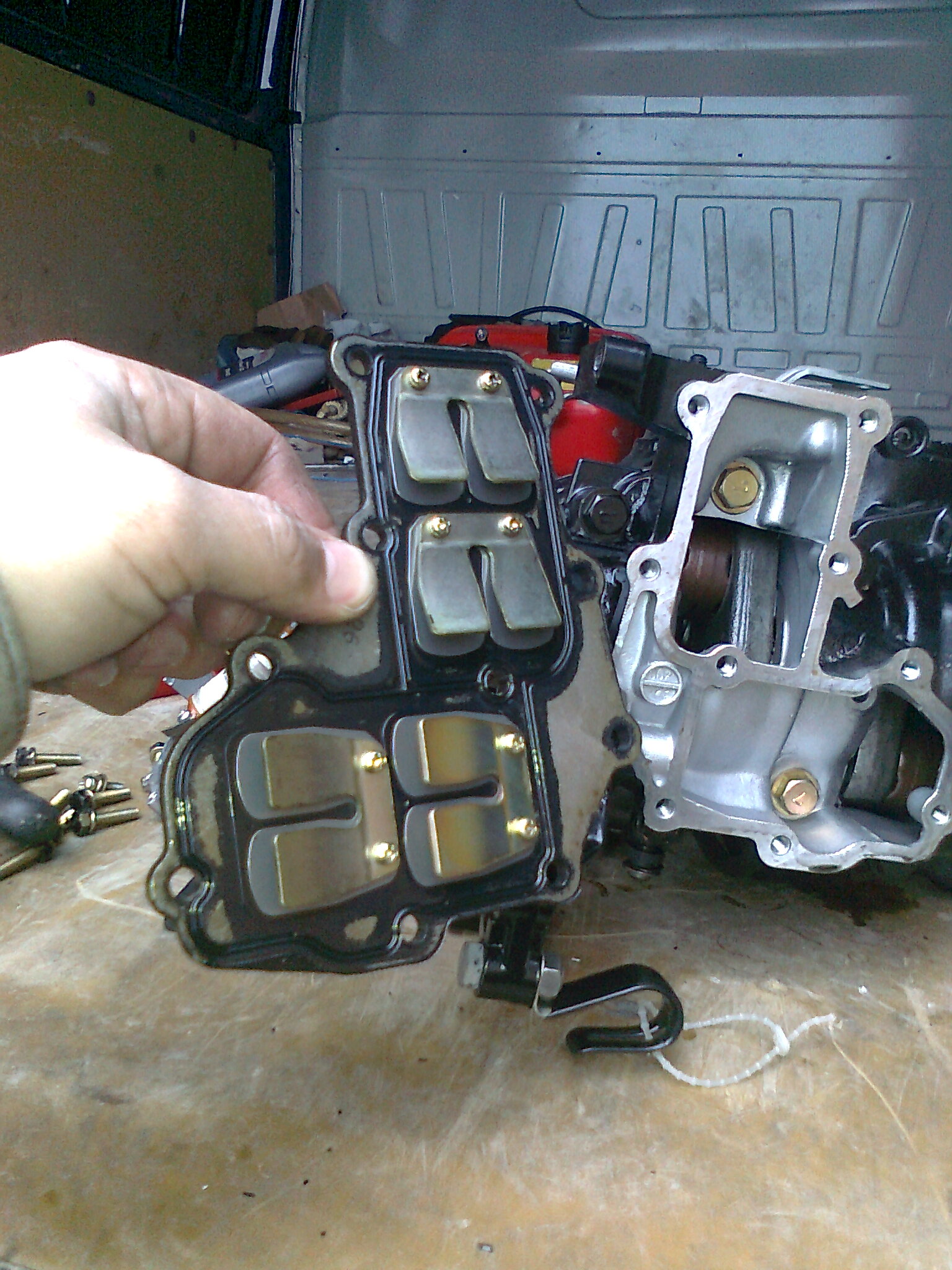

Ну я так и думал, так какой смысл был совать этот спрей к карбу? Или Вы думаете,что если дунете в карб у неработающего мотора то оно внутрь попадёт? Так через впускные лепестковые клапана оно не просочится.
Вот клапанная перегородка у Тохи-Мерка 30 2т.
