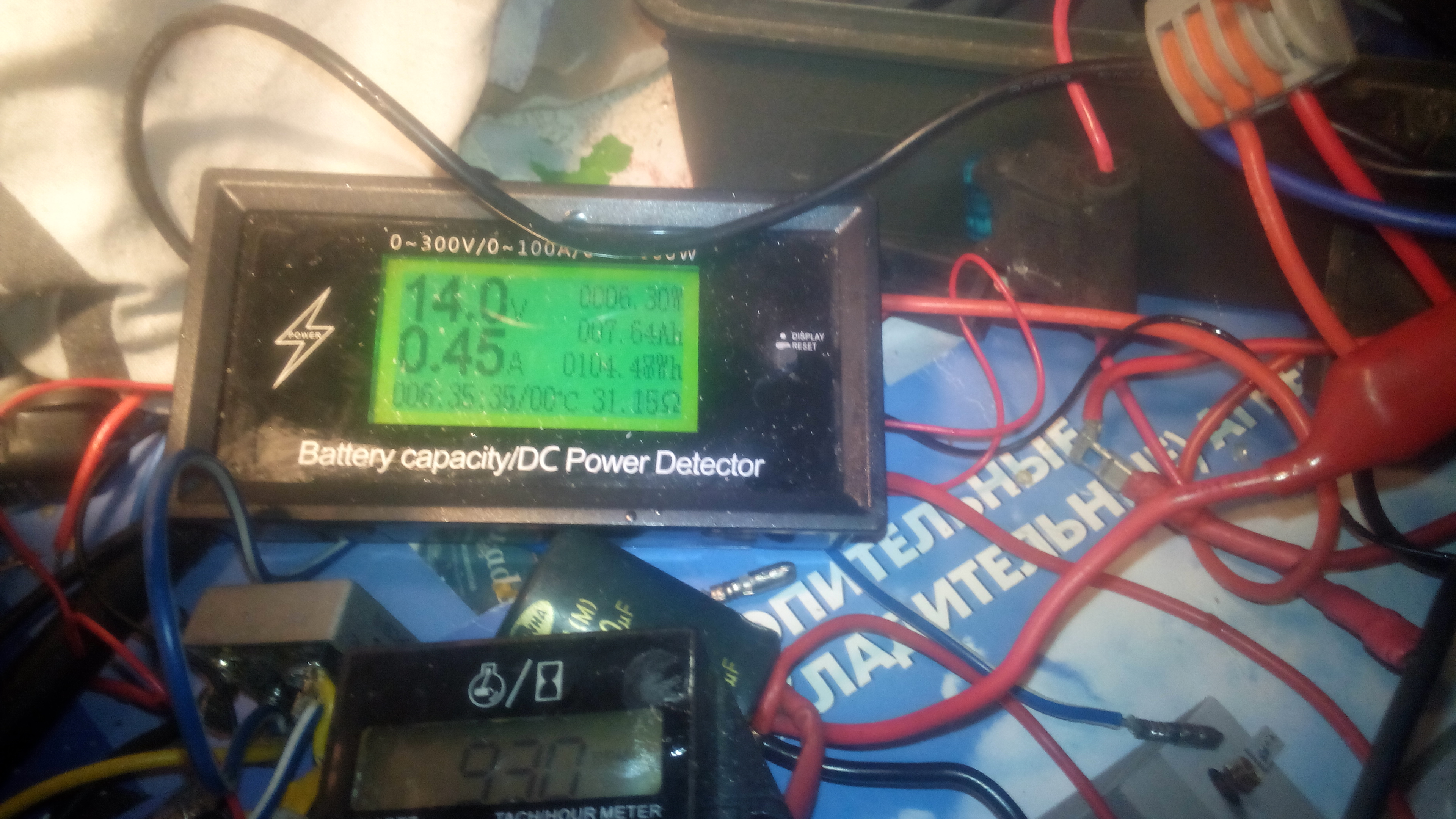

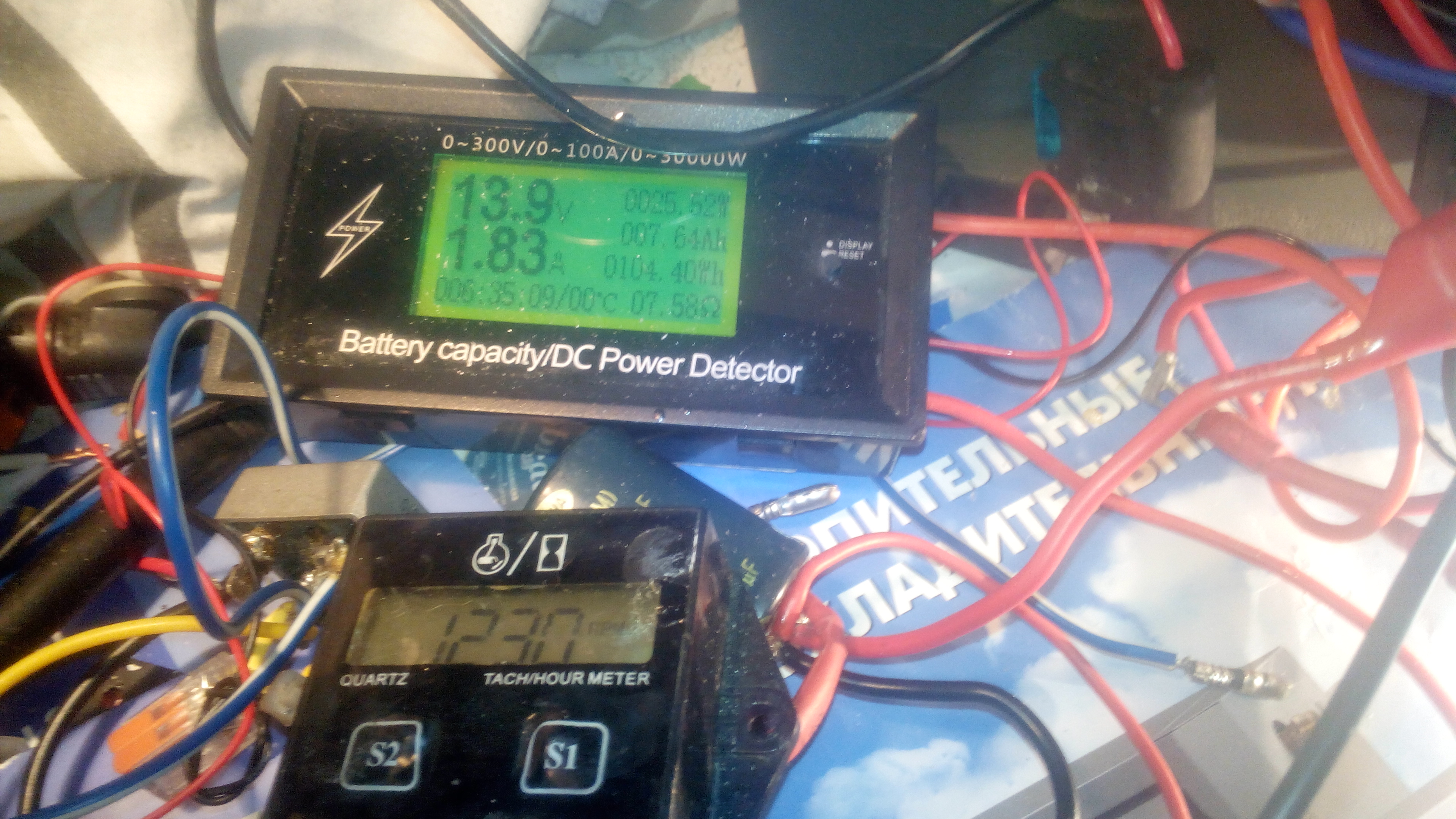

В качестве ликбеза, по случаю сделал свежие фото. Возможно они помогут внести ясность в данный вопрос.
1 фото : источник(катушка генератор) +регулятор напряжения+ ваттметр+АКБ 4А/ч(АКБ весь сезон подзаряжается от мотора. На зарядку от домашней электросети не ставился . крайний раз от дом.эл. сети АКБ подзаряжался в феврале/марте 18года).
2фото:
Всё тоже самое, только к клемам АКБ подключена автолампочка , по памяти 18w.
Желающие проверить теорию о повышающем стабилизаторе могут связаться со мной и договориться о проверке своих предположений в живую. Мотор с катушкой генератор мой, повышающий, повышающе/понижающий стабилизаторы так же есть в наличии. От вас только присутствие и потом сообщение/отчёт о проделанных замерах.
Наличие фото/видео записывающих устройств приветствуется.
П.С.: территориально, г.Киев, Оболонь, р.Днепр.
Если погода позволит, я так думаю, можно будет в начале, максимум в средине марта выйти на воду и всё перепроверить.

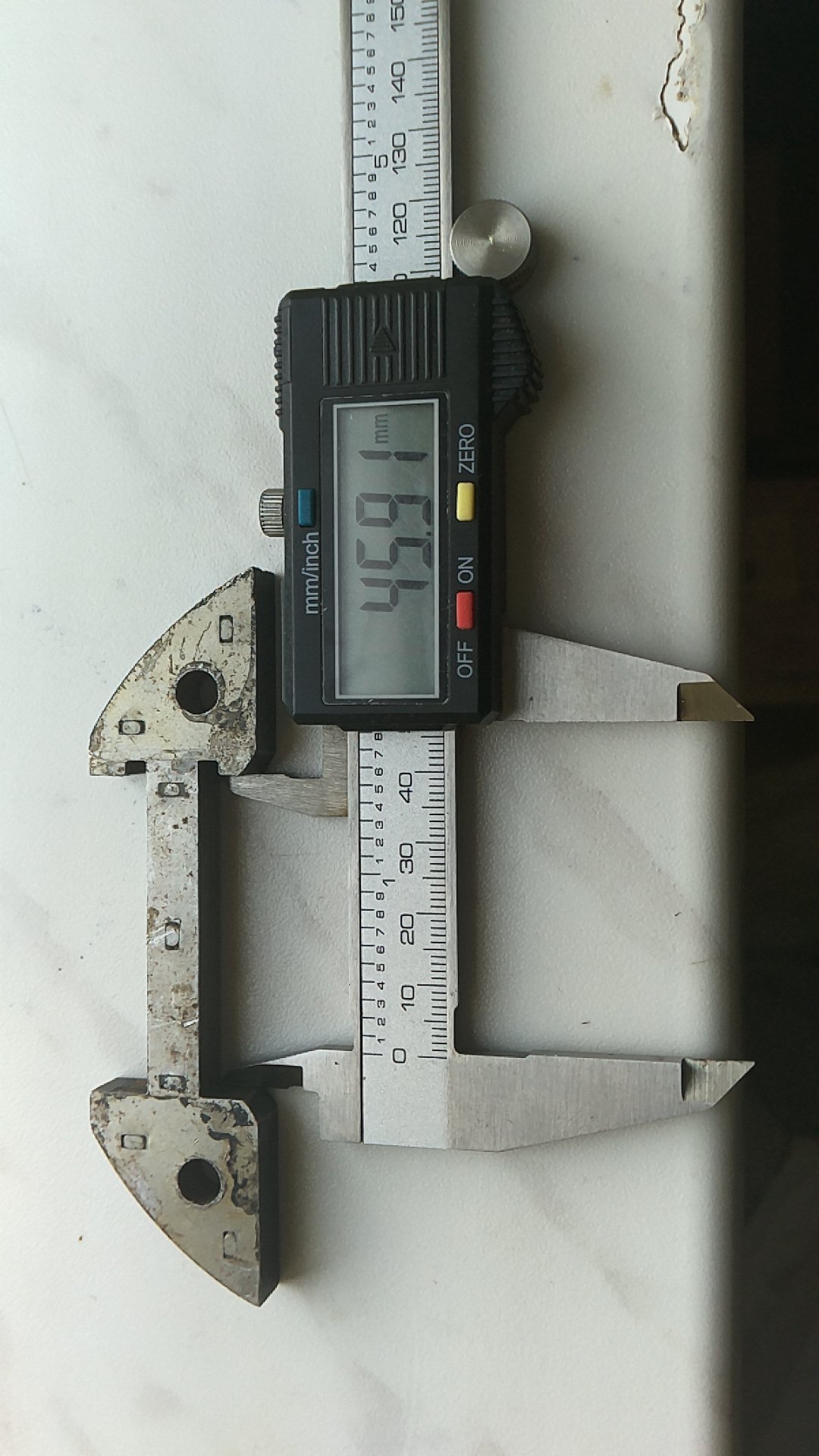

И я заморочился вопросом электрофикации. Предпосылкой стала сгоревшая катушка питания зажигания. После замены валялась без дела, от неё и началось. Конечно сечение железа в ней маловатое, но зато на шару и без забот готовый сердечник с каркасом ))
Влезло в неё 320витков диаметром 0,7мм - 4 слоя по 70витков и 40витков последнего слоя по центру. Между слоями полиимидная пленка, в общем не обязательно, напряжения не высокие, но это для себяж! Катушку в мотор, плюс выпрямитель с электролитом (на 200В - про запас) и на воду с тестером в руках.
На воде имею следующее. Напряжение без нагрузки от 20 до 85В (при 27км/ч больше не вышло, ветер волну нагнал и до 30км/ч никак), нагрузил 5 Ом (ну что было мощного под рукой).
На холостом ходу имеется 6В , т.е 1,2А или 7Вт. Евгений, я вполне верю что при толстом сердечнике снять 10Вт можна и 0,8А при 12В на холостом не сказки. При максимальной скорости нагруженая катушка дала 12,2-12,4В. Мерить тяжело, скорость из за ветра и волн скачет, лодка того и дело оверкильнутся норовит. Значить на максимуме имеется 2,5А и около 30Вт.
Дальнейшие действия - с алиэкспресса приехал стабилизатор на LT3800, симпатичный, с синхронным выпрямлением и минимальным падением в 0,4В. Но у него на входе до 60В (а по хорошему до 50В). А имеется до 85В плюс запас нужно. Проблема... Как выход сделал шунтирующий регулятор на симмисторе ВТВ12 и двух стабилитронах на 47В, по известной схеме

У меня , с родными магнитами в маховике 18w светодиодная фара горит без мерцания при подключении напрямую к регулятору напряжения на нейтралке(обороты не завышены, 920-970максимум). Да, в регуляторе два конденсатора по 10000мкФ 25в..
А на передаче , на мин ходу 0,5-0,6А 12в.и дело тут в комплексном подходе а не только в толщине или высоте или сечении провода.

45мм и это без громоздкого каркаса. Ну пусть чистое пространство будет 42мм, как там будет 70витков в ряду?, что то где то цифры гуляют.
С помощью данного калькулятора можно рассчитать интересующие параметры :
https://coil32.ru/calc/rectangular-m...-inductor.html
Точно! по памяти писал. Хорошо хот все ходы записаны, глянул фотки.
https://mega.nz/#!tawExCZK!picoOkIbJ...nhbSkQZ8Usg7d8
52 витков и 6 слоев. плюс 12 витков по центру. За месяц уже призабылось.
Стала так
