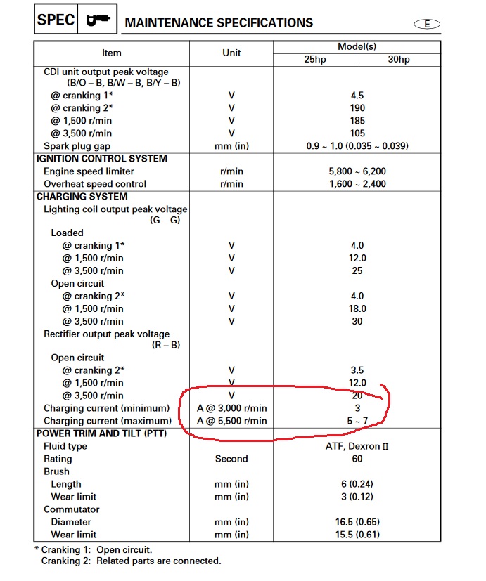

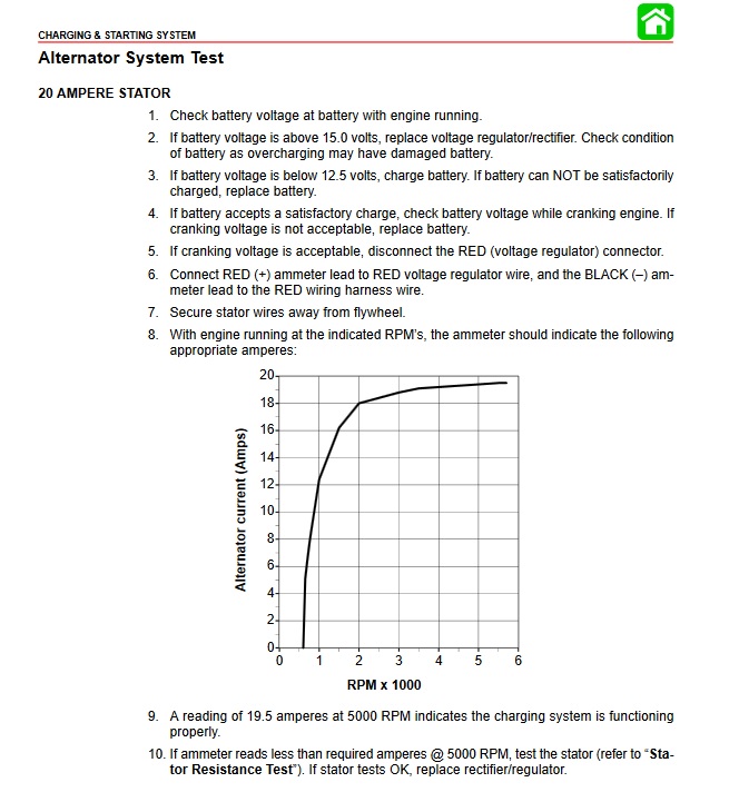

Да, Евгений, я тоже всегда думал что характеристика близка к линейной, типа больше обороты больше ток. Но когда столкнулся, почитал документацию, а там такие графики. Я думаю это справедливо для много-полюсной катушки, в мощных генераторах.
Ниже две картинки для ямахи 25/30лс и мерк 40/60. Но я глубоко этот вопрос не изучал. Так для информации.
Первый полностью подтверждает и мою информацию. По второму, не знаю, владею только инфой по 9,9/20 4х тактным у которых заявлено 120 или 140ватт(точно не помню).
И всё равно, по 40/60 очень уж как то всё фантастически выглядит.
На 1000оборотах 12А , а на 2000 уже 18А. А дальше почти прямая. Практика говорит что так сказочно не бывает.
Но, очень интересно было бы узнать информацию от непочредственно пользователей данных моторов 40/60 с таким генератором.
Так не быаает, чтобы после 2000оборотов и до макс оборотов прибавка была всего 1,5А.
Там явно какая то ошибка.
Даже с неодимами существенный рост идёт от 2000 2500оборотов.
Не. Там просто не ток в нагрузку, а ток заряда аккума. А аккум сильно нелинейный. Оттуда и кривая такая. Получается при 1000оборотах напряжение на выходе не настолько превышает напряжение на аккуме чтоб генератор выдал всю мощность, на которую способен, вот и ограничивается 12А. Вот если бы постоянную нагрузку дать, а не акум, то и график бы выровнялся.
