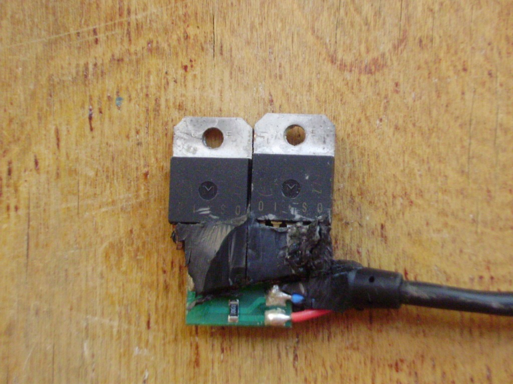

вспомнил про обещание:) фото девайса прилагаю. схему не срисовывал:) ключи MOSFET BTS555 оба. на резисторе надпись 001 и не звонится:) Девайс был залит пластмассой из которой и был аккуратно выковырян(почти). видно что состоит из собственно силовой части на клемму аккумулятора и через разьем провод с выключателем. латунные(или медные?) половинки изолированы между собой через прокладку(розовая,видна в стыке половин) и стянуты пластмассовым винтом - на предпоследней фото виден с правого торца. плата с ключами была впаяна в эти латунные детали - видны следы от корпусов на одной половине и ножек на другой. один ключ у меня пробит. не восстанавливал из-за дороговизны ключа а также из-за потери целостности устройством после расковыривания пластмассовой оболочки на силовой части
