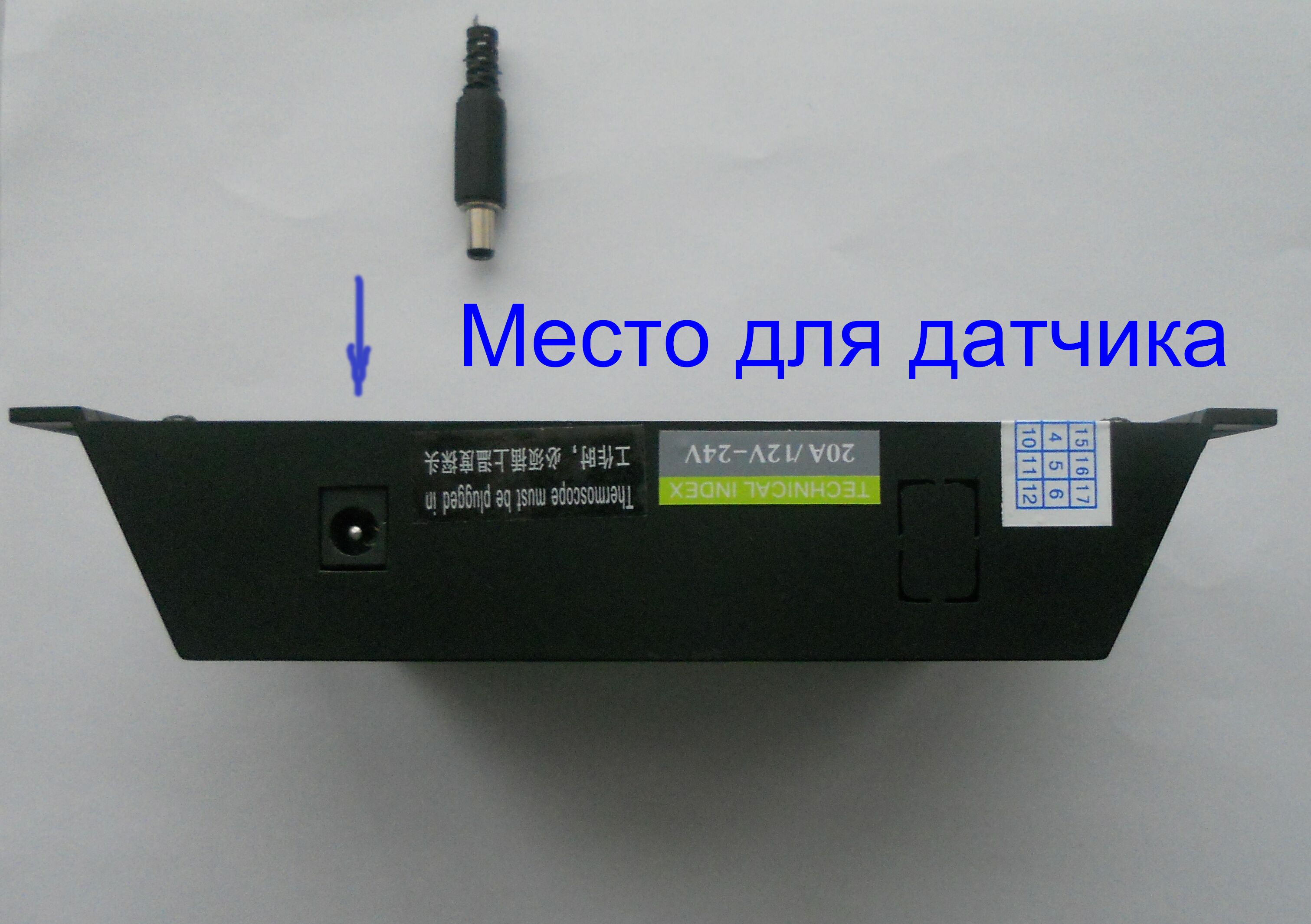

popovitch - "Тут Вы ошибаетесь, в моем контроллере почему то нет датчика температуры."
Если на контроллере вверху есть гнездо для датчика, значит его очевидно изьяли (не вложили, потеряли...)
Если гнезда нет, значит датчик находится внутри корпуса контроллера.
Назва:  Место для датчика.jpg
Гнезда нет.
