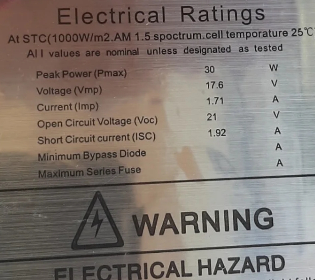

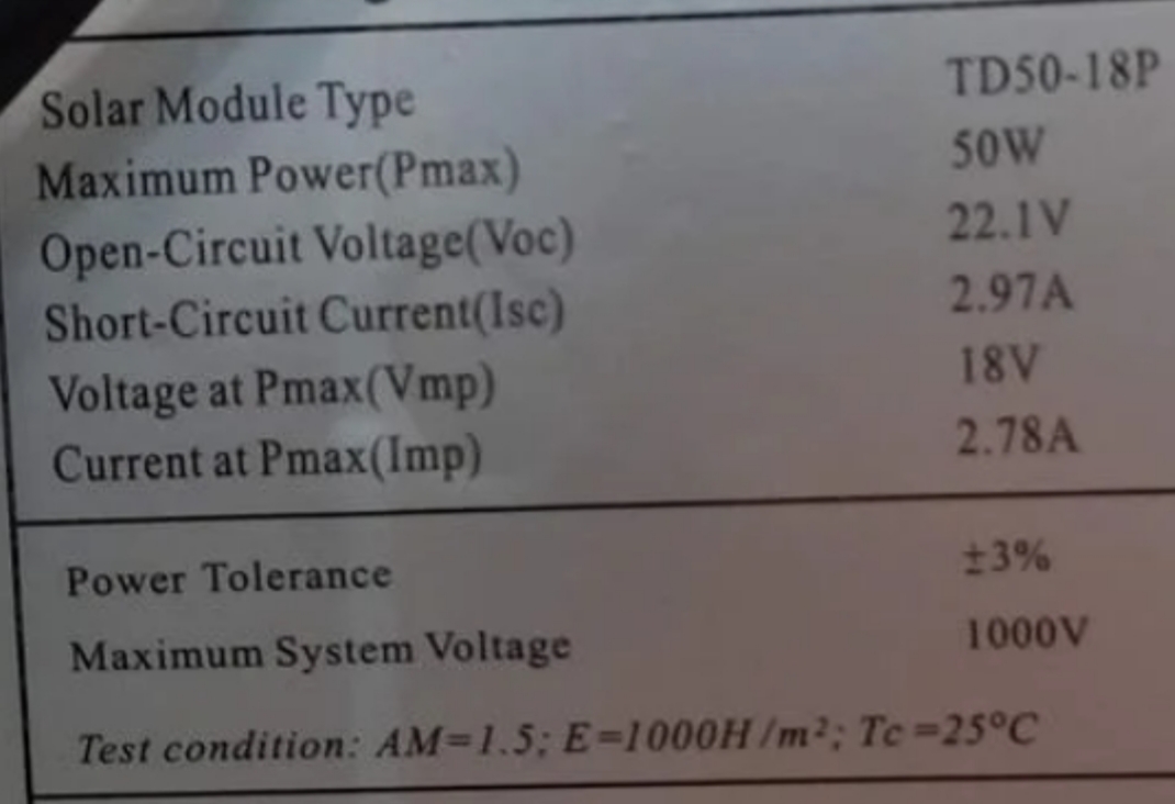

Так случилось,что продавец отправил мне не 3 одинаковые панели по 50вт,как я заказывал,а 2 по 50вт и 2 панельки по 30 вт.Могу ли я из 2 панелек по 30вт конструктивно с помощью параллельного соединения собрать панель 60вт и потом все 3 панели (60вт+50вт+50вт) соединить параллельно между собой в одну систему? Как правильно поступить в этом случае?

Если панели все будут на солнце,и не будет затенена хоть одна,то можно просто параллельно их соединить. Но лучше бы их каждую включить через диод.Грубо говоря,в разрыв кабеля каждой батареи впаивается диод.Лучше это сделать в коробке каждой батареи.
вот как тут нарисовано

Не верный совет. На панелях стоят bipass диоды, которые пропускают через себя половину мощности панели (если 2 диода) при частичном затенении другой половины панели. Если тень падает сразу на две части панели, панель не работает. Работают другие панели.
Подключение СБ30Вт к СБ50Вт выполняется только через диод Шоттки, как сказал Antonioni2007. Ток от СБ50Вт будет греть СБ30, не всю, а только ту часть, которая будет ближе к СБ50.
На практике мало кто ставит диод, надеясь на авось пронесет. Может и пронесет, смотря в каких условиях и как часто будут работать все панели на полную мощность.
Идеальный вариант, поставить второй контроллер на СБ30Вт на 5А.

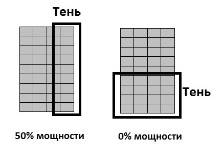

Прочитайте внимательно здесь. Как тень влияет на работу солнечной панели?, цена

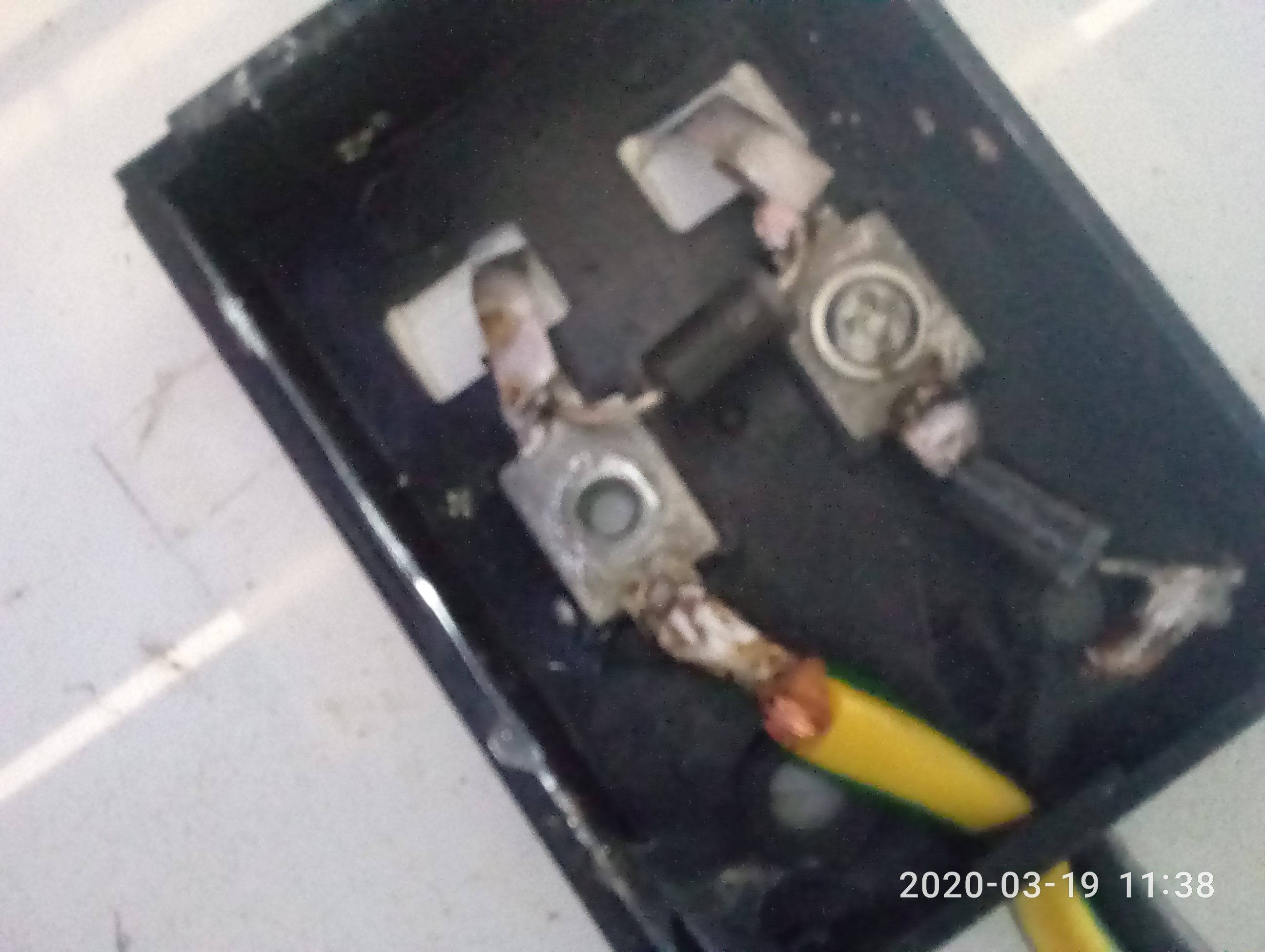

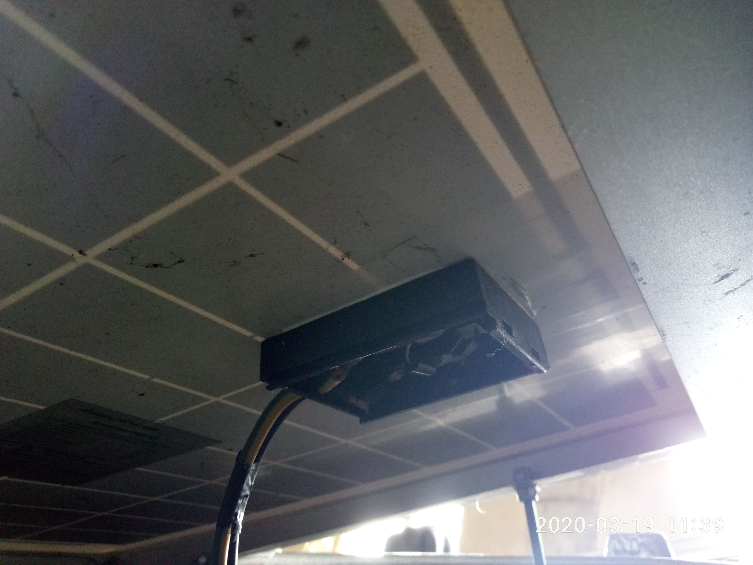

ну я имел ввиду диоды в коробушке под панелью,откуда питающий кабель идёт,не те малявки под стеклом...а именно такой,зачётный диодик на выходящих проводах от панели...у меня они от производителя установлены...попробую сфотать,но панель прикрученна к корпусу,могу не подлезть....

вот о этих я думал изначально.... поэтому и была мысль о том,что подключаем в паралель и не переживаем,о том что одна в тени,а вторая нет...

Вот так и должно быть. Уже установлен диод и панель будет работать правильно.
Обращаю ваше внимание на влияние тени на установку панели. На лодке нет разницы, так как она в динамике. Но во время стоянки это надо учитывать.
