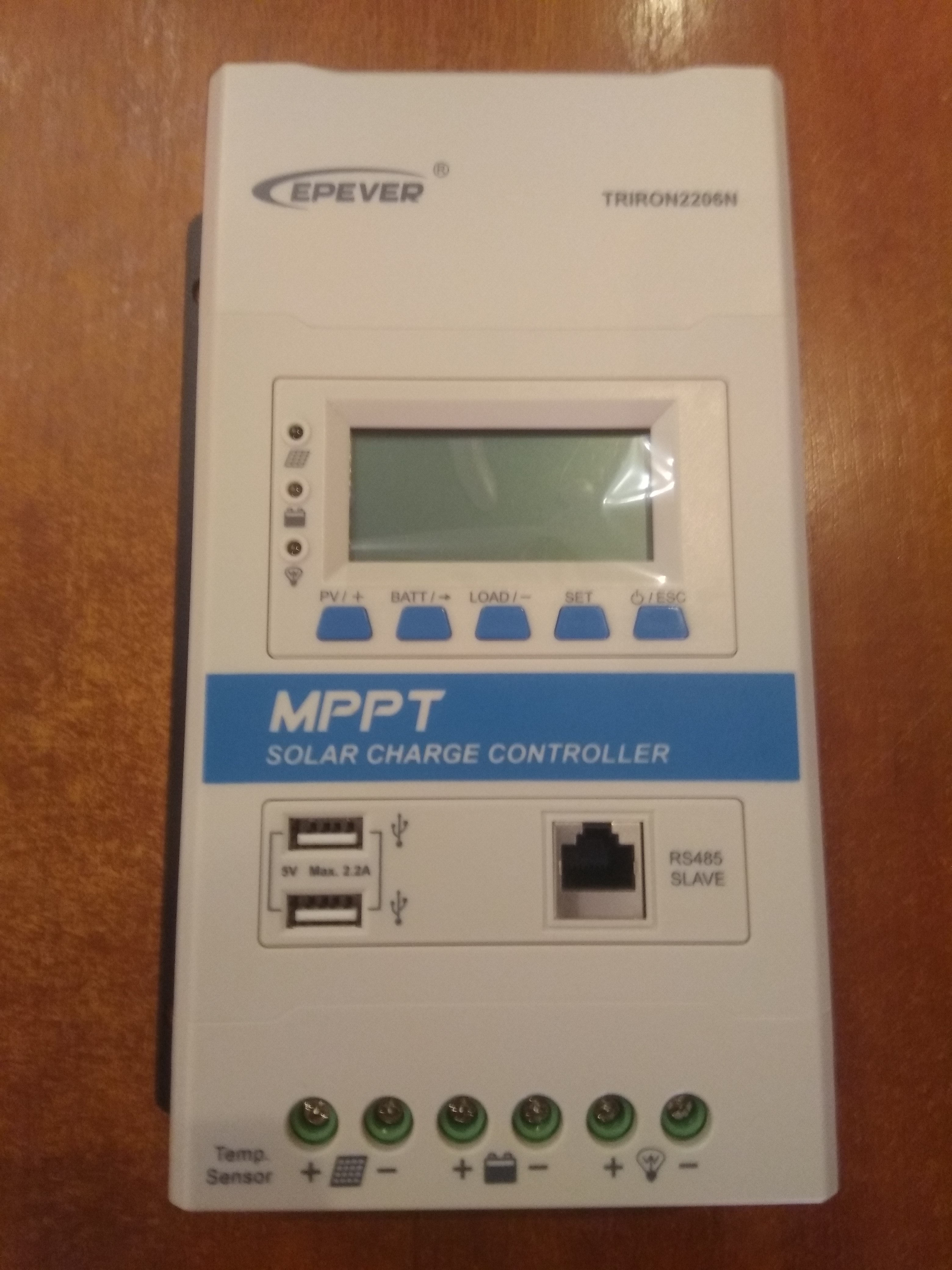

Первый для Andr 1170 пришел
Назва:  IMG_20210217_121116.jpg
Переглядів: 218
Розмір:  1,41 МБ

Петров Саша, поздравлям с приобретениемс!
главное разьём для тырнэта на корабле теперь будет!
Старий 17.02.2021, 13:26   #1329 (permalink)
судя по маркировке, получить "тырнэт" из этого разъема будет не просто ;)

den380, Саша у нас с руками откуда надо!он сможет!

Допис від Петров Саша Переглянути допис
свой жду. Вот-вот приедет

Ну вот, забрал сегодня. Обнова) Завтра буду тестировать

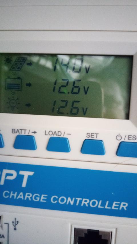

ну интерессно всётаки вчём именно их прелесть?раз так то популярны стали?колитесь))))))

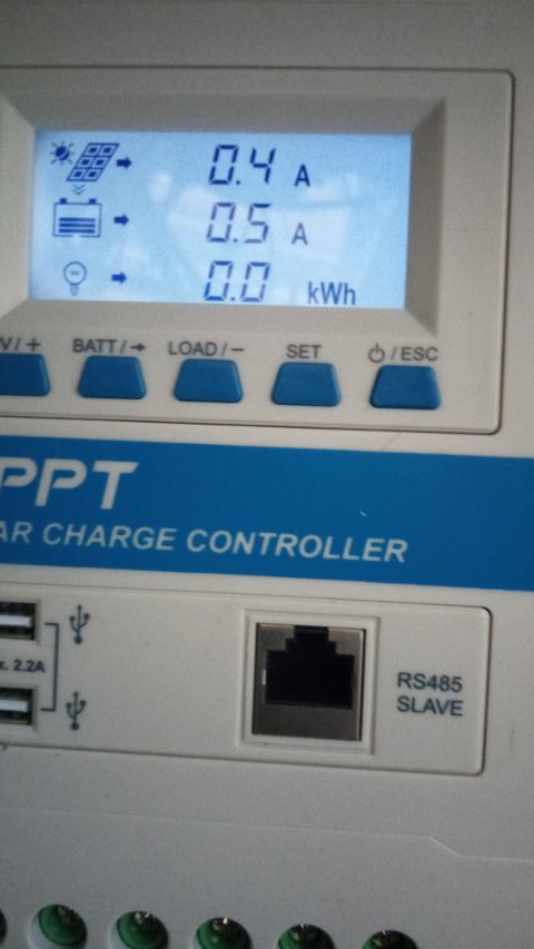

Дима, раньше было все написано. Они работают не как ПВМ контроллеры. Т.е. не берут всю энергию от панели, а измеряют наивысший кпд от них, и отдают на аккумулятор. Этим достигается лучший кпд установки
Я вот сейчас выставил в окно панель, подключил. При входном напряжении с панели 21.3 вольта, на аккумуляторе 14.6 вольта. Ток на входе с панели 0,1а, а на выходе 0,3А. На панель просто не попадает солнце, потому и такие не высокие токи на входе, да и аккумулятор заряжен был на 100%. Сижу разряжаю. Потом замеры повторю
Добавлено через 6 минут
при большем напряжении с панели( 40вольт например) или при таких же одинаковых, как у меня двух-трех штук, соединенных последовательно, кпд будет еще выше. Например, 60 вольт на входе и 6 а токе, можно получить 15 вольт и 24А току.Но это вряд ли, потому что много есть нюансов. но 15 а точно.

вот что показал контроллер. И это при просто установленной солнечной панели в окне,без попадания на нее солнечного света.

спасибо!)по полочкам разложил и понятно стало!
кстати для литию то,что трэба!

А как же быть с заявлениями форумчан(пару лет тому), что это "убийственно низкое напряжение", убивающее АКБ чуть ли не за сезон/два ?
12,6В на клеммах (без доп.нагрузки, только АКБ)..

Уточните. Я не помню о чем именно, и какое напряжение.
И, надеюсь, то низкое напряжение, которое я получил от панели в окне в тени, в ходе эксперимента моего с новым контроллером, не повлияет на ваши и всеобщие постулаты)))

Допис від Евгений (Киев) Переглянути допис
То Антоха разрядил аккум что бы он начал заряд принимать, проверка работоспособности и возможностей контроллера.
