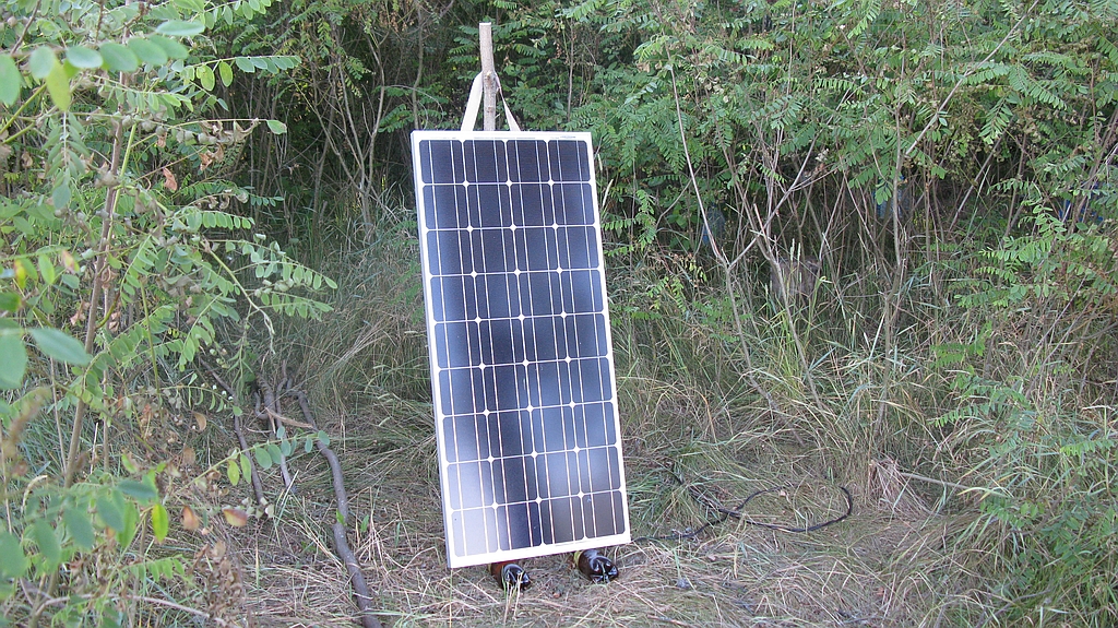

Брал себе тут станцию уже готовую на тележке для выездов(40 ватт). "Укриннотех - Украинские инновационные технологии" - контакты, товары, услуги, цены Сразу скажу,что не реклама ... если нарушаю,то удалите
Можно почитать,посмотреть,поспрашивать ... Александр Петрович всё по телефону досконально объясняет,советует ... Покупал у него прямо на море

Спасибо конечно, но мне надо просто панель с контроллером. Если надо будет то и к тележке сам прикручу , Александр Петрович не производит эти панели, как максимум он собирает модули китаецкого или квазаровского производства, коммутирует их с контроллером и т.д.,... и приобретает он их так же как и мы.

Всё верно.На телегу можно и самому поставить Согласен,что Петрович не производит,а закупает. Но при этом он панели и контроллеры тестирует и проверяет в работе. Например ... была партия контроллеров(китайских),которые при показаниях на аккумуляторе 14,1 вольт отключали зарядку от СБ, а при падении включали СБ т.е.,ну скажем,как утюг А работать они должны по своему алгоритму ... Да и панели при своей заявленной мощности могут давать меньше
Если конечно есть проверенные продавцы этих девайсов,то самому собрать станцию не проблема,имея даже не большой опыт работы с электрикой Но позвонить и поспрашивать Петровича,если надо ,... почему бы и нет

Скажите,что Saper (Влад) посоветовал ему позвонить и поспрашивать ... знаю его лично ...думаю,что он не откажет в советах
А может,что и срастётся в покупках у него Скажу сразу,что человек очень порядочный т.е. наш человек
По своему опыту скажу ... на море был аккум у меня с собой дохлый старый автомобильный на 74 а/ч. Его зарядки хватало на один вечер(освещение,фумигатор). Целый день станция выдавала зарядку этому аккумулятору,заряжались айпады,планшеты,бритвы,телефоны,фотаппараты от инвертора... в общем никто не экономил энергию своих игрушек
Вещь для меня нужная оказалось на все 100500
