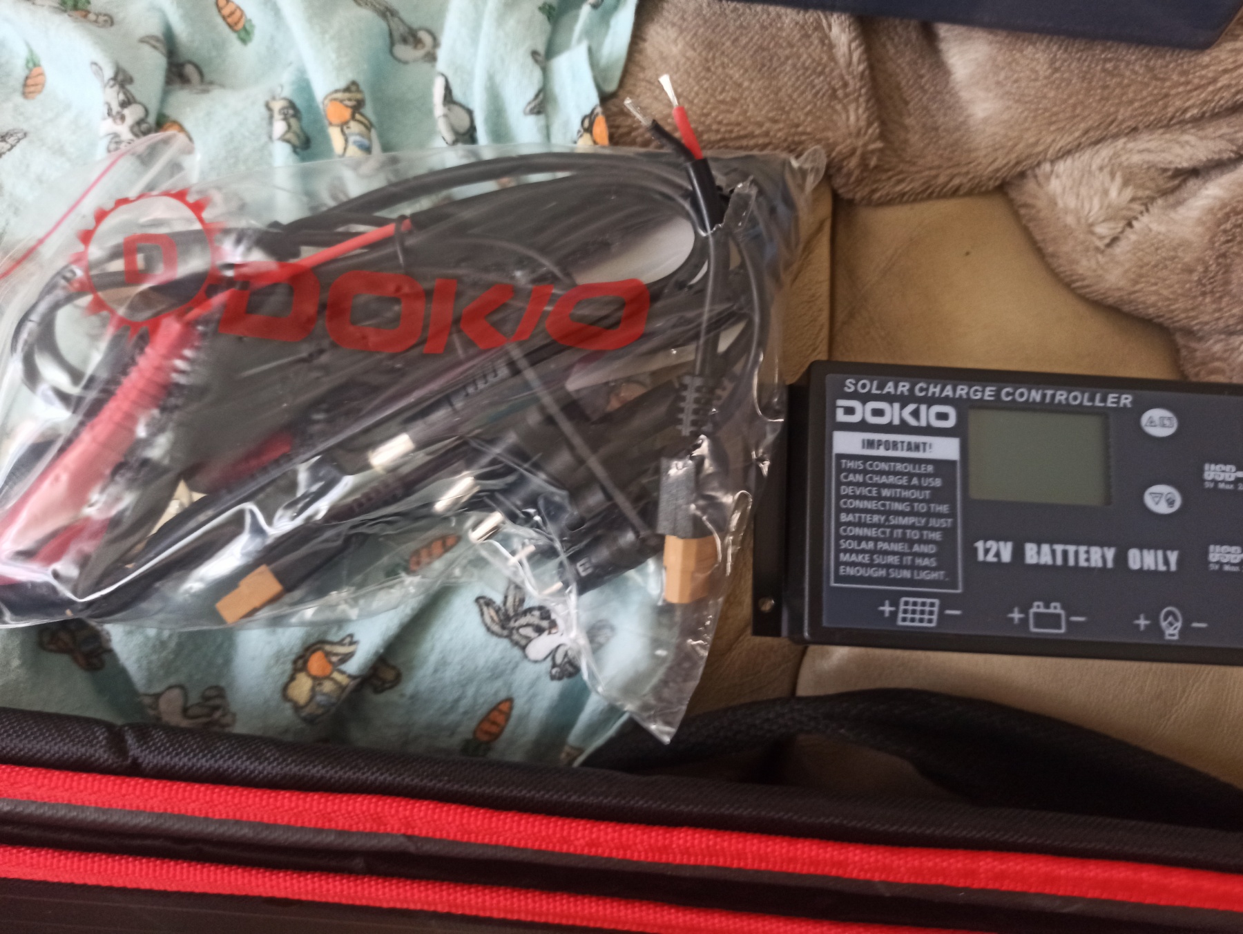

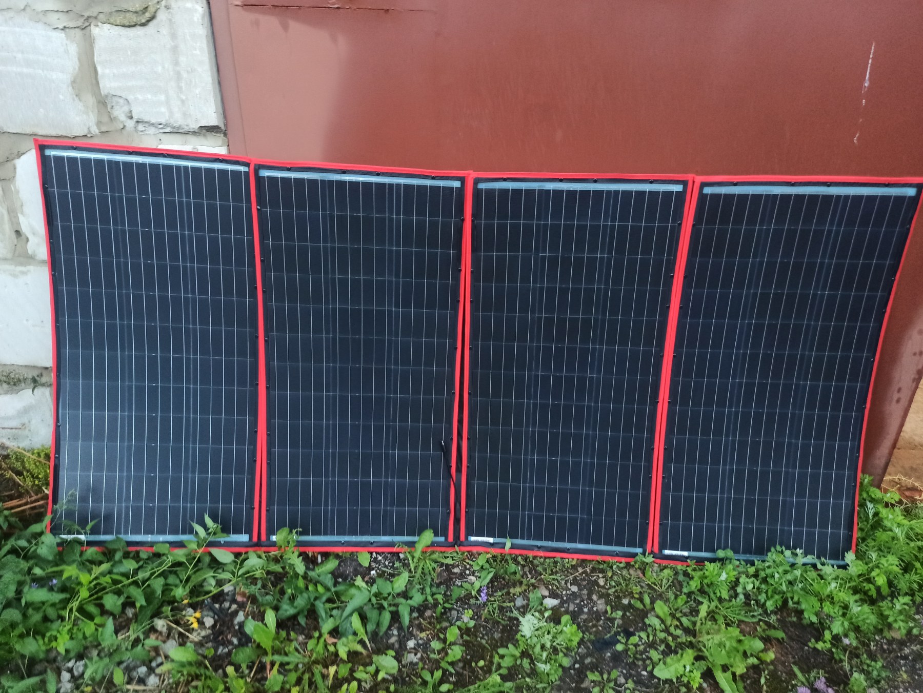

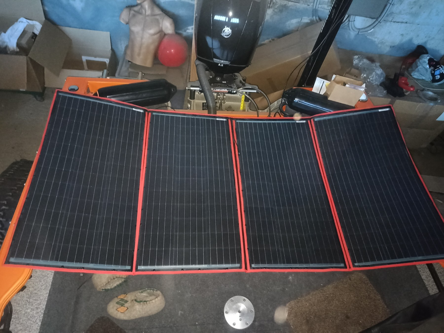

Привет всем любителям солнца!
Много лет вынашивал идею использования солнечной панели в лодке и, наконец, купил в Китае складную на 300 ватт. Но встала проблема правильной коммутации её в лодке.
На данный момент в лодке:
1) 2 AGM АКБ по 100А глубокого разряда, которые питают электромотор. К этим аккумуляторам подключена зарядка от сети 220 и альтернатор. Сейчас такой ёмкости АКБ хватает полноценно только на 1 день рыбалки. Потом приходится дорожить на основном моторе.
2) Стартерный АКБ на 80А. Подключены 2 эхолота: Оникс 8 и Хеликс 9
3) Есть в наличии еще один гелевый АКБ на 100А глубокого цикла разрядки. Думал, на него, может, переподключить питания эхолотов, так как уже к вечеру одного дня рыбалки напряжение просаживалось значительно.
Внимание - вопрос! Куда и как подключить контроллер солнечной панели? У нас в регионе вообще не у кого спросить - никто не имел дела с солнечными панелями
