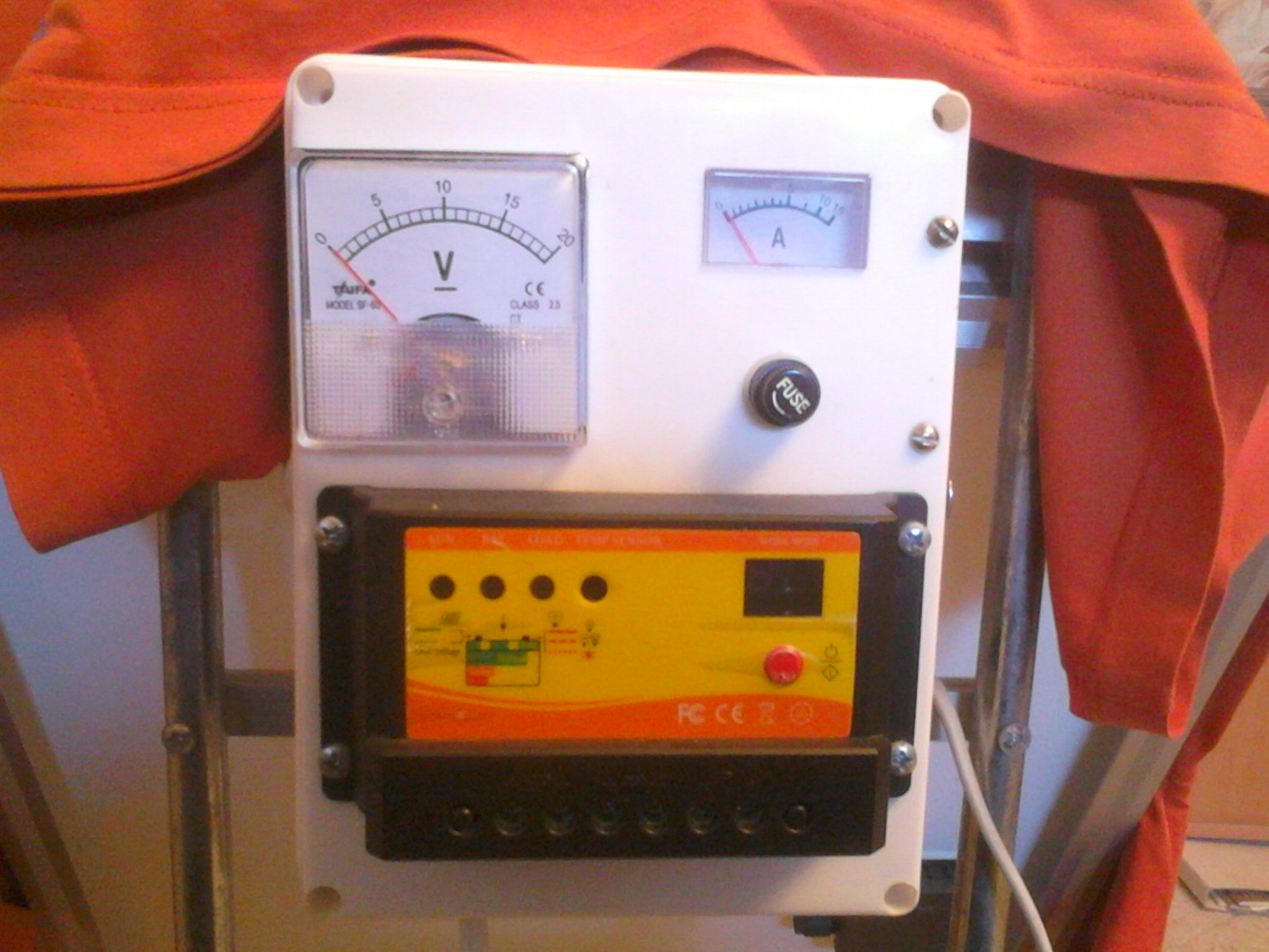

Установка СБ на моем катере.
Назва:  Фото1718.jpg
Переглядів: 525
Розмір:  1,14 МБ
ID:	84789   Щоб збільшити малюнок, клацніть по ньому
Назва:  Фото1715.jpg
Переглядів: 567
Розмір:  1,03 МБ
ID:	84790   Щоб збільшити малюнок, клацніть по ньому
Назва:  Фото1717.jpg
Переглядів: 557
Розмір:  1,13 МБ
SERG_1965 зараз поза форумом   Відповісти з цитуванням
