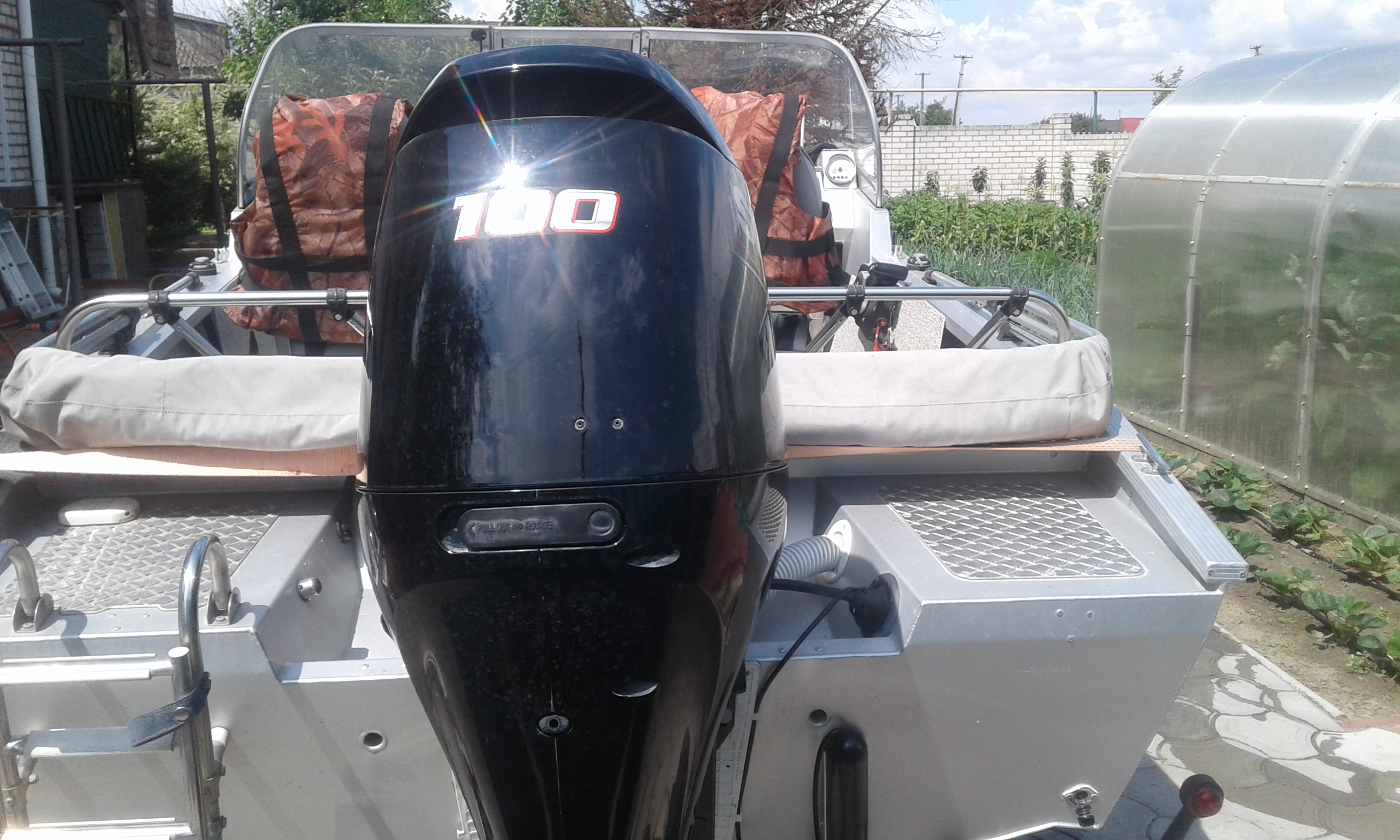

Назва:  20200622_110018.jpg
Переглядів: 434
Розмір:  1,46 МБ
Игорь 75 зараз поза форумом   Відповісти з цитуванням

Допис від Игорь 75 Переглянути допис
Долучення 166608
Замечательное фото. Вот еще бы понять, к чему оно?
это на лодку длиной 460 и весом 380 повесили сотку ;)
