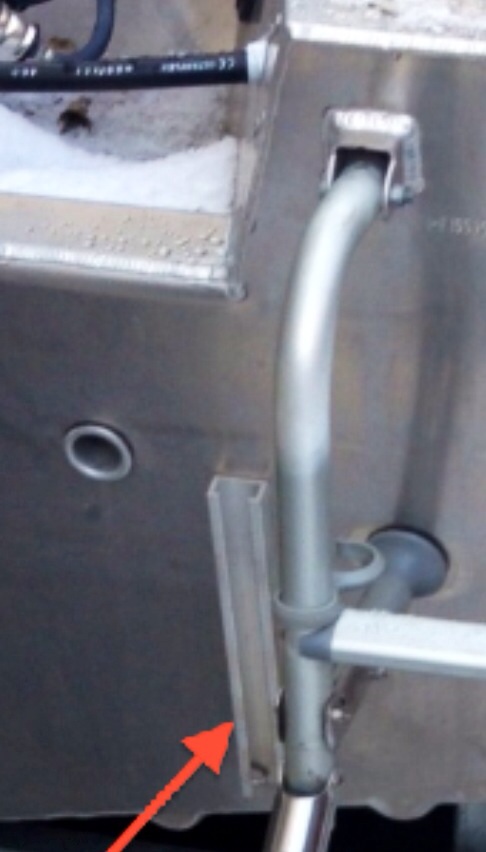

подскажите, а лучше покажите, как кто и куда крепит датчик эхолота, приобрел эхолот Lowrance Elite-7 HDI, вот теперь думаю как лучше его установить на лодку и куда и на что и как закрепить датчик, и протянуть провода?

Выложите кто-нибудь фотку, с видом крепления датчика эхолота на Buster и как и куда провода от датчика идут

фотк смогу выложить после вых. провода идут через сливное отверстие на транце.

В эту

Левей от стрелки?

Кто в сливное заводит.
У меня сверху. Кому как нравится
