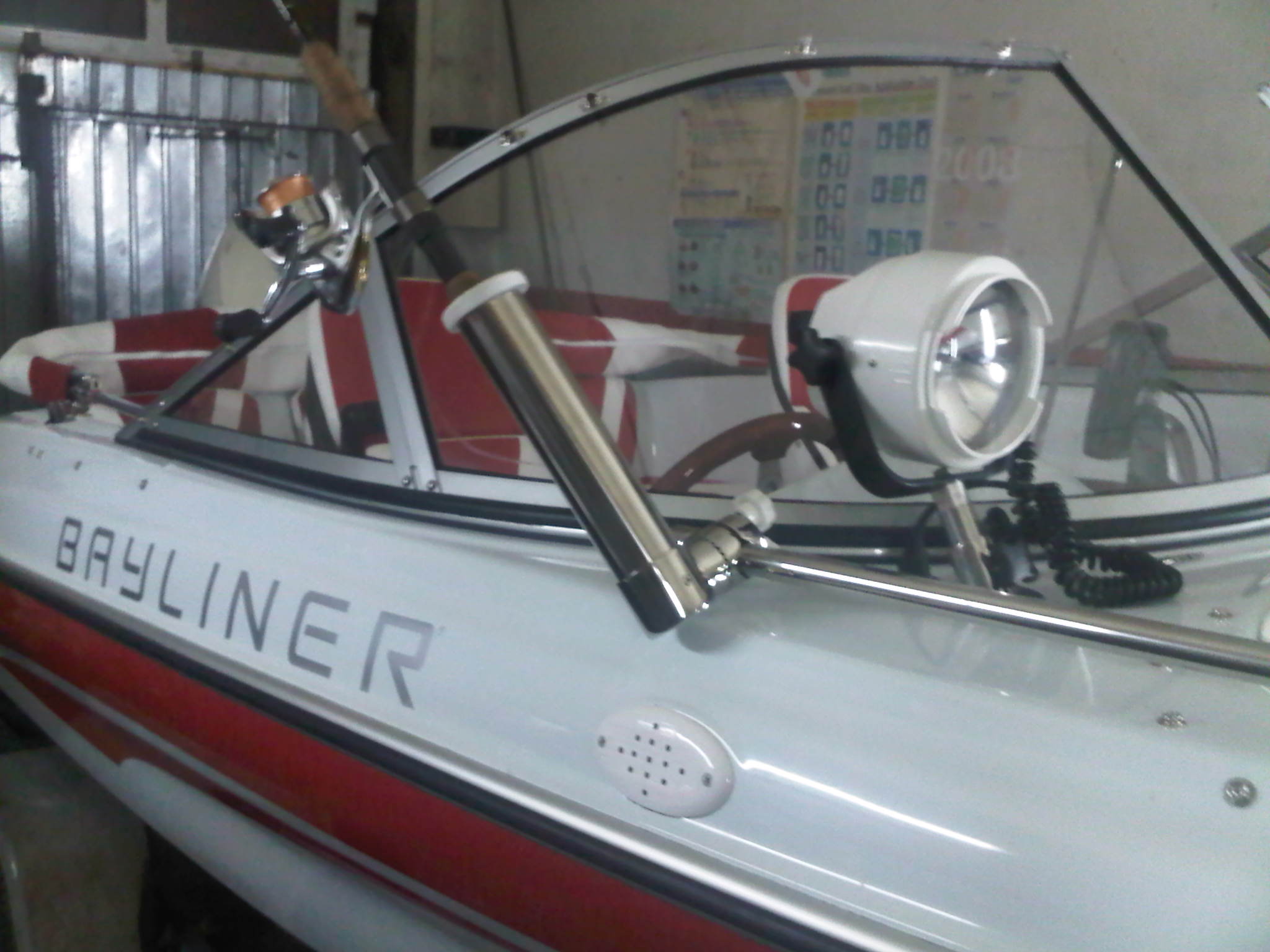

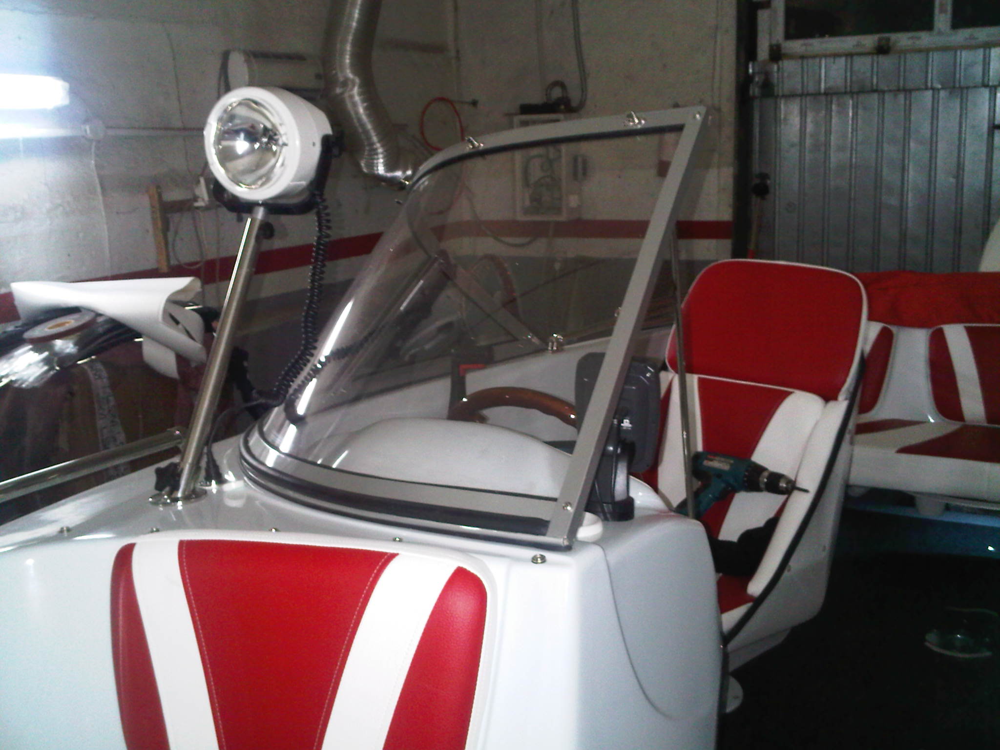

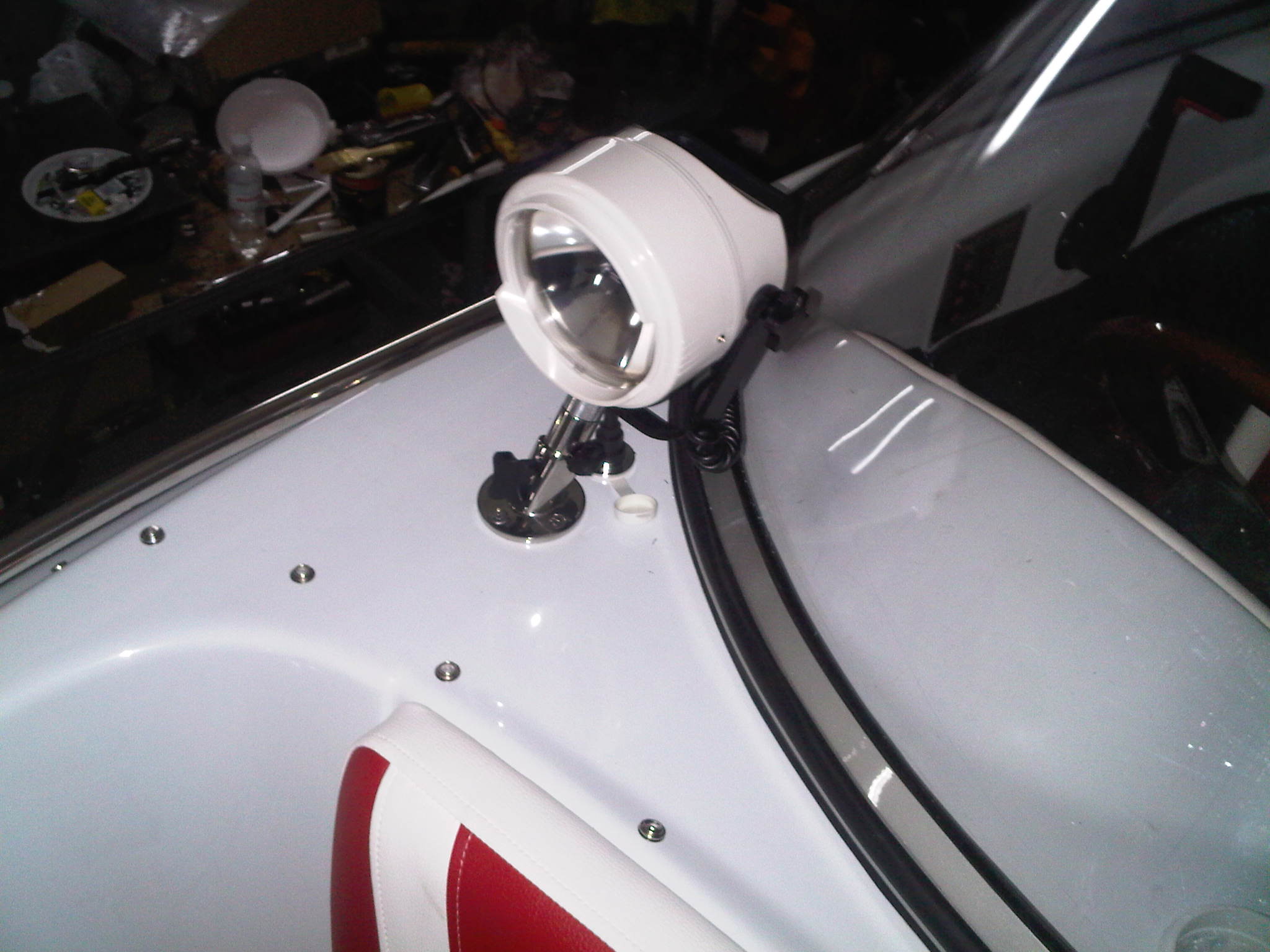

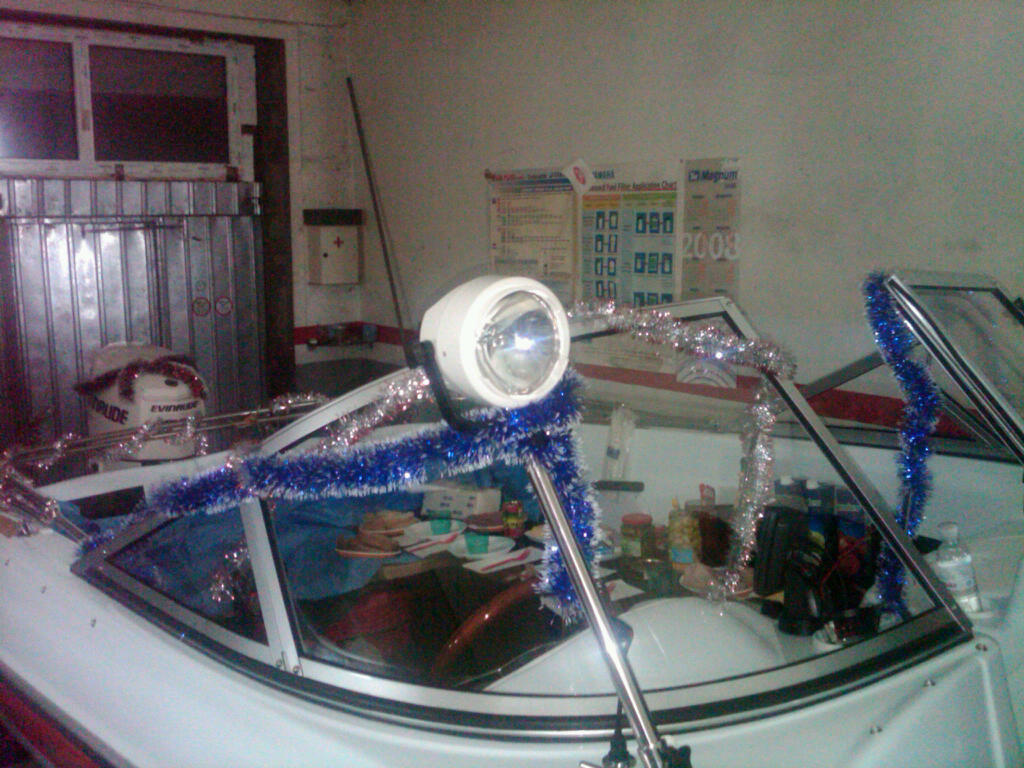

Ну если еще интересно мнение, то вот мой вариант, тоже думал ставить с джойстиком, но потом придумали решение, всетаки механика надежнее и сам регулируешь как нужно. Установить на площадке возле стекла - тогда слепить будет, а так за прожектор потянул и вытянул на уровень кромки стекла - во время вечерне-ночного перехода пользуешься так, угол луча при этом не слепит. Пришел на базу - и "запихнул" обратно, ну и при необходимости всегда легко снять, чтобы осветит по сторонам - прямо не выходя из за штурвала..

... тоже думал ставить с джойстиком, но потом придумали решение, всетаки механика надежнее и сам регулируешь как нужно.
Очень зря, с джойстиком, как раз, надёжнее...
Допис від Antonkiev Переглянути допис
Мы это проходили, слепить будет 100%

Типово Re: Прожектор на Buster XL
Допис від Биос-Кремень Переглянути допис
Сам фонарь светит отменно. Сначала (пока работал джойстик поворотов) то и крутился во все стороны. Со временем внутри джойстика что-то нафик розмололось и усьо, теперь все регулировки положения фары делаю левой рукой во время езды либо заранее настраиваю. Вообще фонарь стоит у меня в одном положении, т.е. без джойстика вертеть его смысла нету. Так шо временами я лишь подравниваю его (фонаря) положение и всё. А так - то конешно же нужно купить накладочку с джойстиком (на Баркасе заказать) да и заменить - это на 5 минут работы. Другое дело, я думаю что он (джойстик) не для постоянной работы с ним - слабенький он наххх
Ну вот... это не я - это люди пишут!:) Я раньше вообще переносным пользовался Night Blaster называется
А по поводу слепить, конечно га лебедке, на самом носу - это идеальное место для этого дела, но всеже намного лучше чем в этом месте прикрученная дистанционная фара..
...ну, не знаю... , у меня Голайт (с дист.) с 2007года - работает,как часы...швейцарские
...конечно га лебедке, на самом носу - это идеальное место для этого дела, но всеже намного лучше чем в этом месте прикрученная дистанционная фара..
...а это я не понял...
СМЕРТЬ РАШИСТАМ!!!
Старий 28.02.2012, 14:52   #113 (permalink)
Аватар для Виталий28
Дописи: 2.224
Сказал(а) спасибо: 547
Попробую изложить мысль. Когда устанавливаешь фароискатель возле лобового стекла то так называемая рабочая зона света лодочного фараискателя которая распространяется на 5-6 м. сразу от форы отражается об нос и слепит и ее рабочие качества (как ближний свет) равны нулю. И у вас в действии остается только сам пучок прожекторного света. Установив дэвайс на конец носа рабочий пучок света светит при ходовых настройках прямо под корму имитируя ближний свет. Чтобы не слепило при установки возле лобового стекла вам нужны прожекторы которые устанавливаются на крышу внедорожников (так называемая люстра). Они обладают качеством света который не рассеивается на первые 2-3 метра прямо от прожектора а начинает светить правильно за отметкой этой дистанции. Тем самым добивается качество не отзеркалеванья света.
мысль верная
но про "люстру" нет - так же идет засветка на капот, при неправильной установке (слишком близко к лобовому стеклу)
если ставить дальше на крышу - крыша создает "тень" на капот - тогда люстра приносит пользу. иначе слепит, даже на черной машине но притрушенный пылью капот
если я отстал от жизни и есть некие "специальные фары" которые вообще не дают засветку вниз на 2-3 м - то с указанием модели и реальных фото места установки и вид на капот ночью с места водителя:)
хотя я тоже в это не верю.. только место установки решает вопрос (ставил и чисто дальний свет Руддф и IPF ближний/дальний - эффект один - если близко к лобовому слепит из-за засветки на капот, дальше на крышу - порядок) - проверено на двух внедорожниках
на кобру просил поставить на нос - но или уже прикрутили "где обычно" или там действительно такая форма крыши каюты что ее не видно с места драйвера и не слепит- посмотрим.. надеюсь что не прийдется переносить

Старий 01.03.2012, 11:09   #118 (permalink)
Дописи: 2.224
...хочется верить, но... сомнительно
Я конечно не спец по светотехники но вот что мне удалось найти на быструю руку.
Wesem 5LKr Световое пятно начинается на некотором удалении от автомобиля и уходит достаточно далеко, но как-то тускло.
Wesem 5LKr эти фары дают пятно с тремя более светлыми зонами на некотором удалении от автомобиля. Получается такой «трезубец» с четкой ближней границей и размытой дальней. Ширина освещаемой площадки сравнима с шириной автомобиля, яркость низкая, максимум освещения – в центре.
Вот еще вырезка из статьи: "Вы не поверите, как много ошибок совершают даже опытные водители, устанавливая дополнительные фары. Порой люди ставят на крышу даже противотуманки. Большей глупости придумать нельзя, ведь у этих фар свет идет вниз, освещая пространство под светильником, и водитель вместо светлой дороги видит ярко освещенный капот. Все, что дальше, скрывается за этим пятном..........
Рабочий свет, пожалуй, единственный, чья установка на крыше полностью оправданна. Но тут тоже есть свои тонкости. Помните засветку капота противотуманками? Так вот, если рабочий свет типа Close Range установить спереди, то получится то же самое. Эти фары можно ставить только по бокам, на передних углах крыши, ориентируя их параллельно борту автомобиля или даже развернув чуть назад. А над лобовым стеклом должен жить только Long Range – за счет темного пятна перед самой фарой этот светильник будет освещать дорогу, а не машину. Площадь освещения у фар рабочего света такова, что для полного освещения пространства достаточно двух фар спереди и по одной – на каждый борт."
Если вы думаете, что засвеченный капот – не помеха для движения, вы сильно ошибаетесь
Когда применяются фары Long Range, капот не сильно отсвечивает и видно, куда ехать
Все материалы взяты из сайта 4x4 Club :: - 44
Виталий28, замечательная подборка ,но еще раз повторяю - установка решает все
последнее фото - капот засвечен
даже "лонг рейндж" при установке близко к стеклу будет слепить
проверено лично
