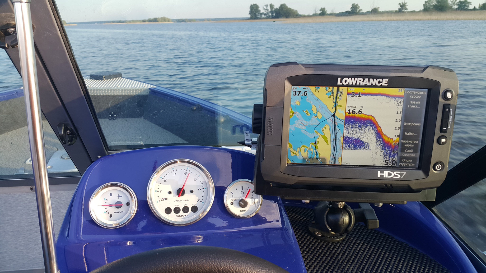

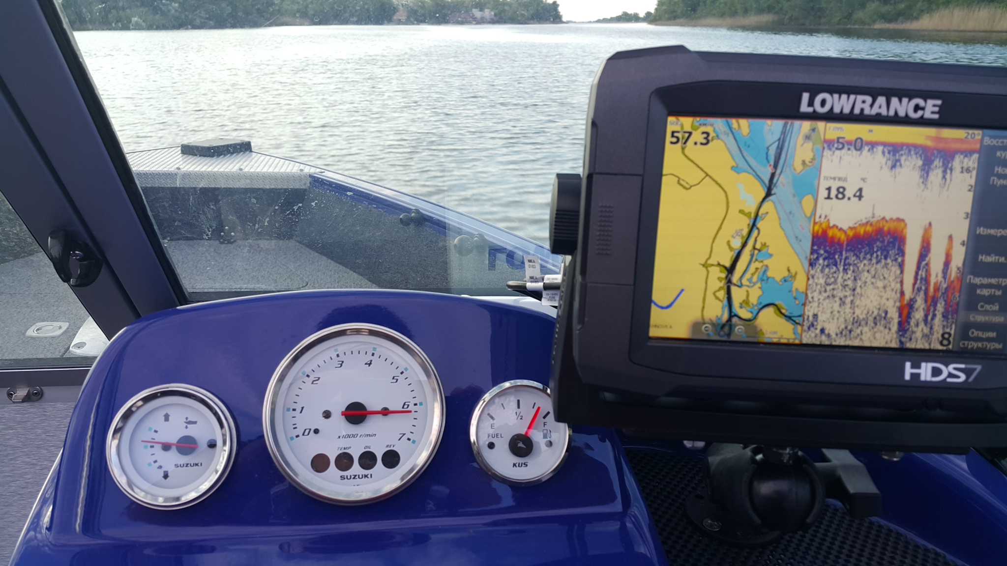

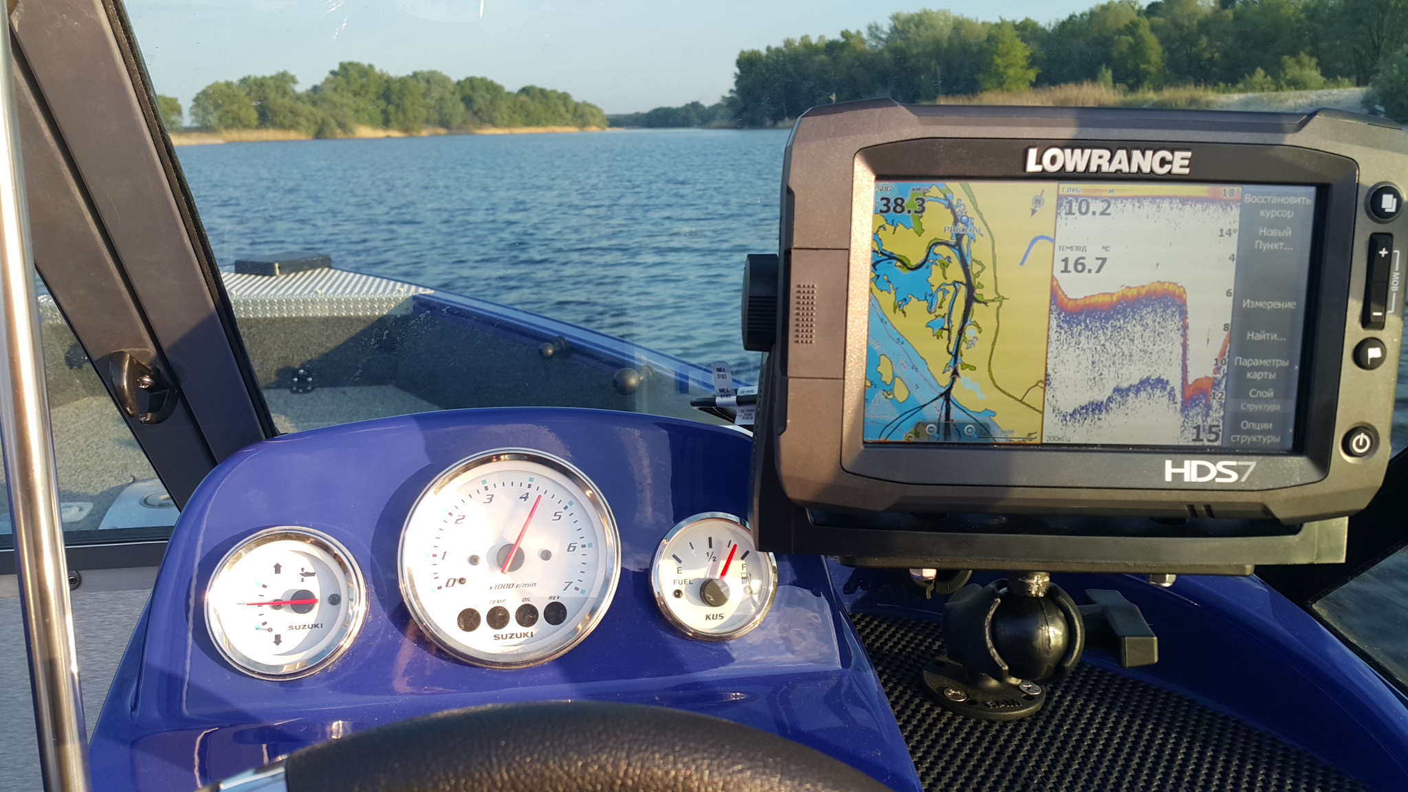

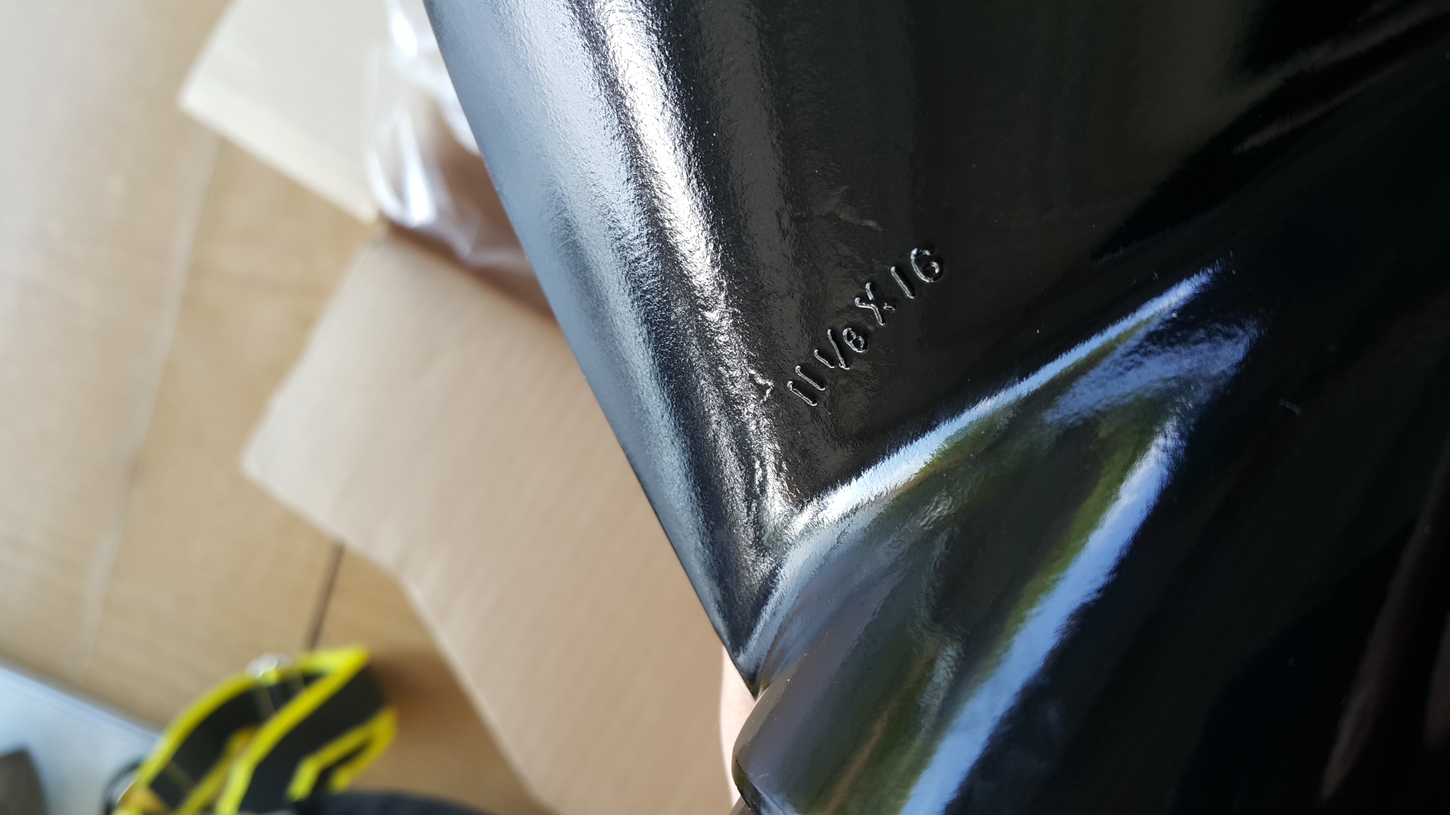

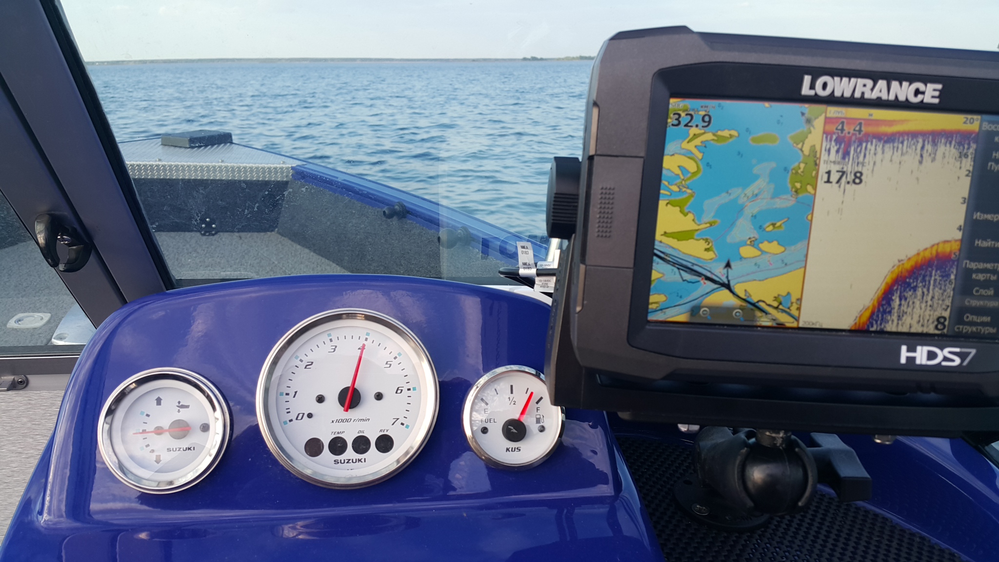

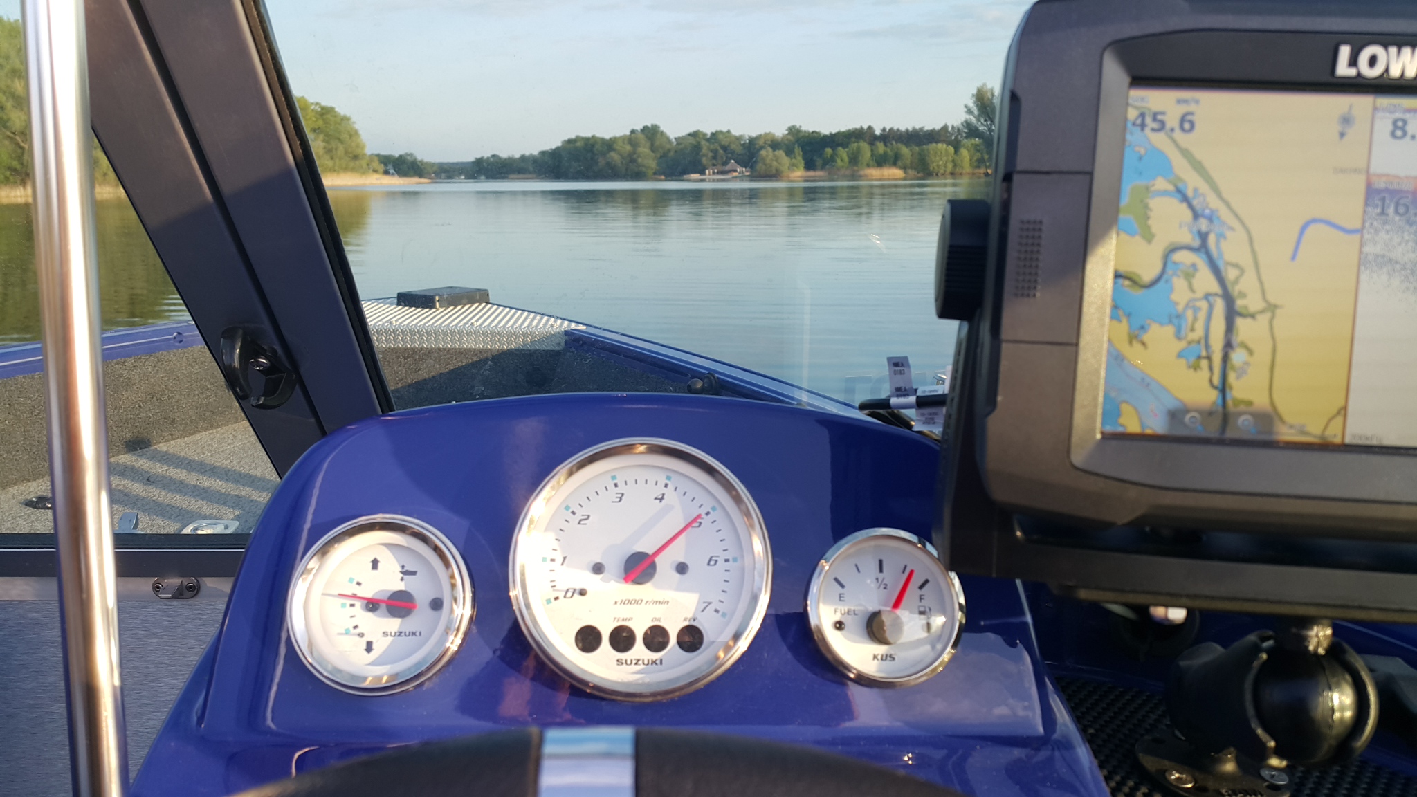

Привет. Поставил сегодня винт так называемый скоростной для моего мотора и комплекта. Все данные смотрите в фото. Погода хорошая. В лодке-пилот 105 кг.+ 2 пива в нем и больше пол бака топлива( если уровень показывает правильно). Максимальная скорость была достигнута 58 км/час при 6200 оборотах. Если есть какие-то советы-всегда рад выслушать.
П.С. Что не очень нравится. Хранилища для прутов. Чтобы достать или положить- надо на этом деле очень сконцентрироваться и отойти как можно дальше в корму. Иначе велик шанс сломать спиннинги.
П.С.С. Впринципе на 99% комплектом доволен. Особенно при установке нового винта. А рыбачить то вообще супер.

Спасибо! А теперь пару вопросов.
1. Винт алюминий?
2. 6100- это максималка?
3. Лодка налегке??(лебёдка и т.д.)???
Старий 12.05.2015, 23:00   #992 (permalink)
Карапь: Finval 475 + Suzuki 60
Дописи: 2.136
Сказал(а) спасибо: 1.612
Поблагодарили 522 раз(а) в 222 сообщениях
Типово Re: Финвал 475
Винт фирменный от Сузуки. Скорей всего крашенный черный аллюминий.
6100 максимум. При подъеме мотора обороты повышались но почти сразу срабатывала сигнализация о перекруте.
Без лебедки и троллингового мотора. Налегке

Влад, может я чего не разглядел, но трим всегда в среднем положении. Мотор нужно отжимать до прохватов, а потом чуть опустить, вот тогда максималку и увидиш.

На ал. винте задрать мотор невозможно. Ставь нержу 15 шага и прозреешь.
На 16 нерже будет недокрут.

АКБ из рундука тоже вынул?

Ок. Понял.
Нет АКБ на месте в рундуке + зарядное.
Добавлено через 2 минуты
А какие? Можно более конкретно.

Для начала можно найти у пользователей Солас 11 Х 15 и попробовать, что бы понимать.
Думаю что такой винт взять на пробу не проблема.

Меркури Трофи Спорт.

Для Сузуки подходят?

Подходят, только их у него нет!
