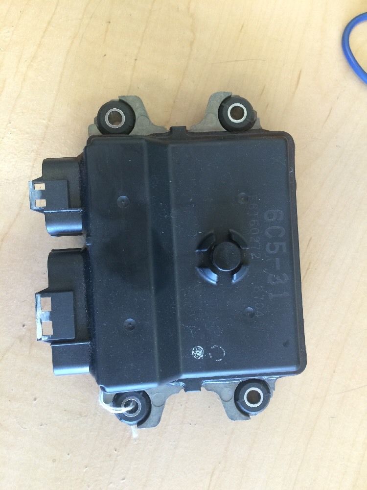

Похоже он(за защитной крышкой на 4х винтах)F8T602741Y21.Или не он?
Вот фото мозгов от 60 ки читай
