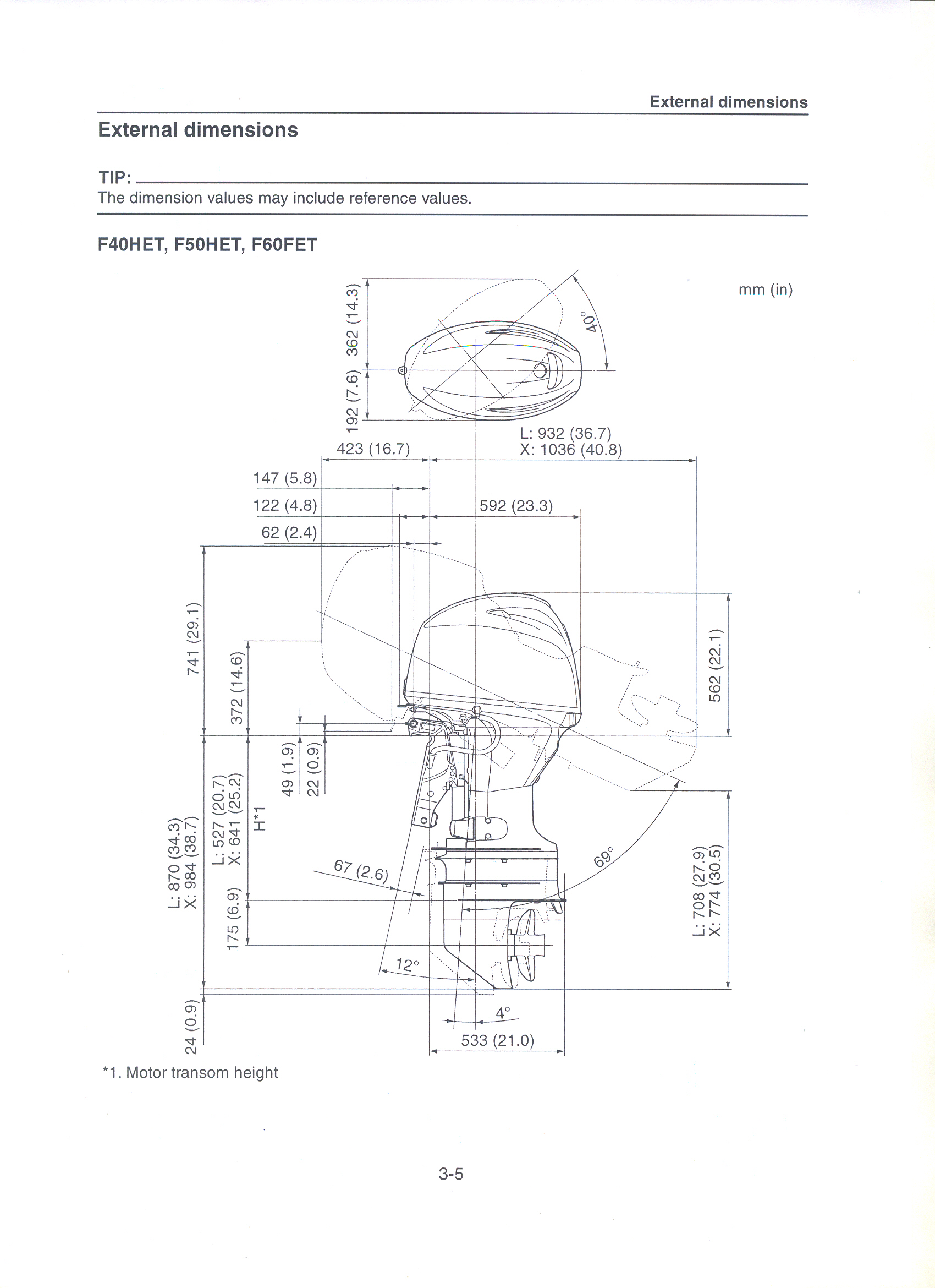

У Мерка 60 и Махи 60 высота ноги от струбцины до АКП отличается на 5 мм. ....
Я тоже так думал, когда смотришь на навешенный на транец мотор сантиметр уловить трудно. На самом деле 14мм разница у Mercury c Ямахой.

Тип файлу: pdf 50-60 вкл BIG нов.pdf (1,12 МБ, 93 переглядів)
