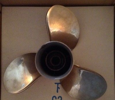

Как раз это немного другой Солас, до этого я тестил Нью Сатурны 13" и 14", результат был как у вас, а этот винт оказался между ними -золотая середина, для меня максимальная скорость на втором месте, после хорошего и экономичного крейсера.

Вот фото этого Соласа. Я кстати покупал его, как "винт 11 1/8 Х 13 для Хонды 55" и фото было вот это. Отличие в форме лопасти от Нью САТУРНа есть.

А вот нынешний Солас....лопасть другая.

А как раздобыть этот другой Solas, может номер его есть ?

№ нет. Купил случайно. Думаю что это старая серия Солас Сатурн.
Можешь купить мой Ямаховский 11 1/2 Х 13. Крейсер немного ниже, но крутится легче.

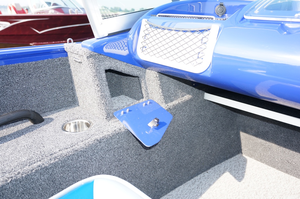

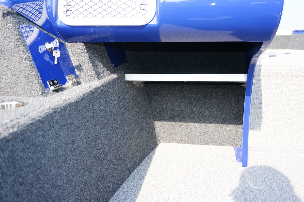

Руслан а теперь серьезный вопрос. С левого борта под консолью есть небольшой лючок. Вопрос. Можно вместо него ровную плошадку под консолью делать?. Очень будет тогда удобно там на подиуме спинны возить

По поводу удлинения полки, то ни чем помочь не могу. Левая нахлобучка это технологическая деталь от которой мы отказываться не будем.
Нет причин, чтобы это не сделать самому.

Можно много чего сделать самому, но лучше если это будет сделано на заводе и там же красиво обклеено.Но мы ведь хотим получить идеальную лодку. Ведь форум и эта ветка создана для того, что-бы учитывать мнения покупателей-клиентов. Сам лично считаю тот ящик обсолютно бестолковым. Думаю, что ни я один им не пользуюсь. А вот полка была бы намного уместнее. Так положить на нее спины удобнее, а стационарные яшики для хранения спиннов оказались не совсем удобными (мое личное мнение)
