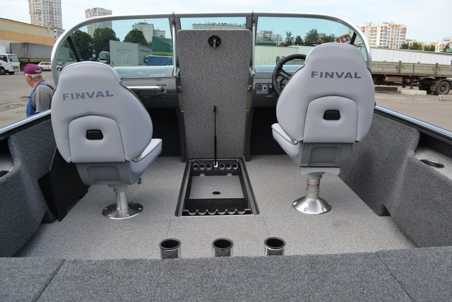

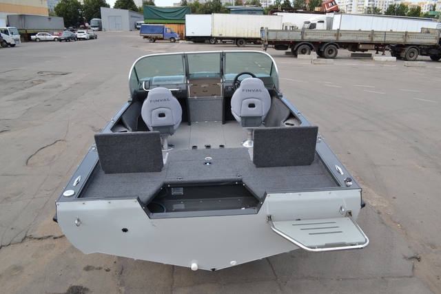

На прошлой неделе получили прогулочную версию Finval 545 второй серии(если считать первой ту что была показана на апрельской выставке в Киеве).

Чего это она прогулочная? В отличии от лодки Саши stp, эта - нормальная "рыболовская" лодка . Это у Саши вместо прутов лыжи прячутся под палубу а вместо аэратора - рундук.
А здесь лайвел есть, пруты куда спрятать тоже есть, носками ботинок есть где вцепиться на волне.
У Саши ниша под подсаку являет собой место для хранения столика, а в этой лодке туда все-таки подсака умещается . Ну... или столик при желании .
