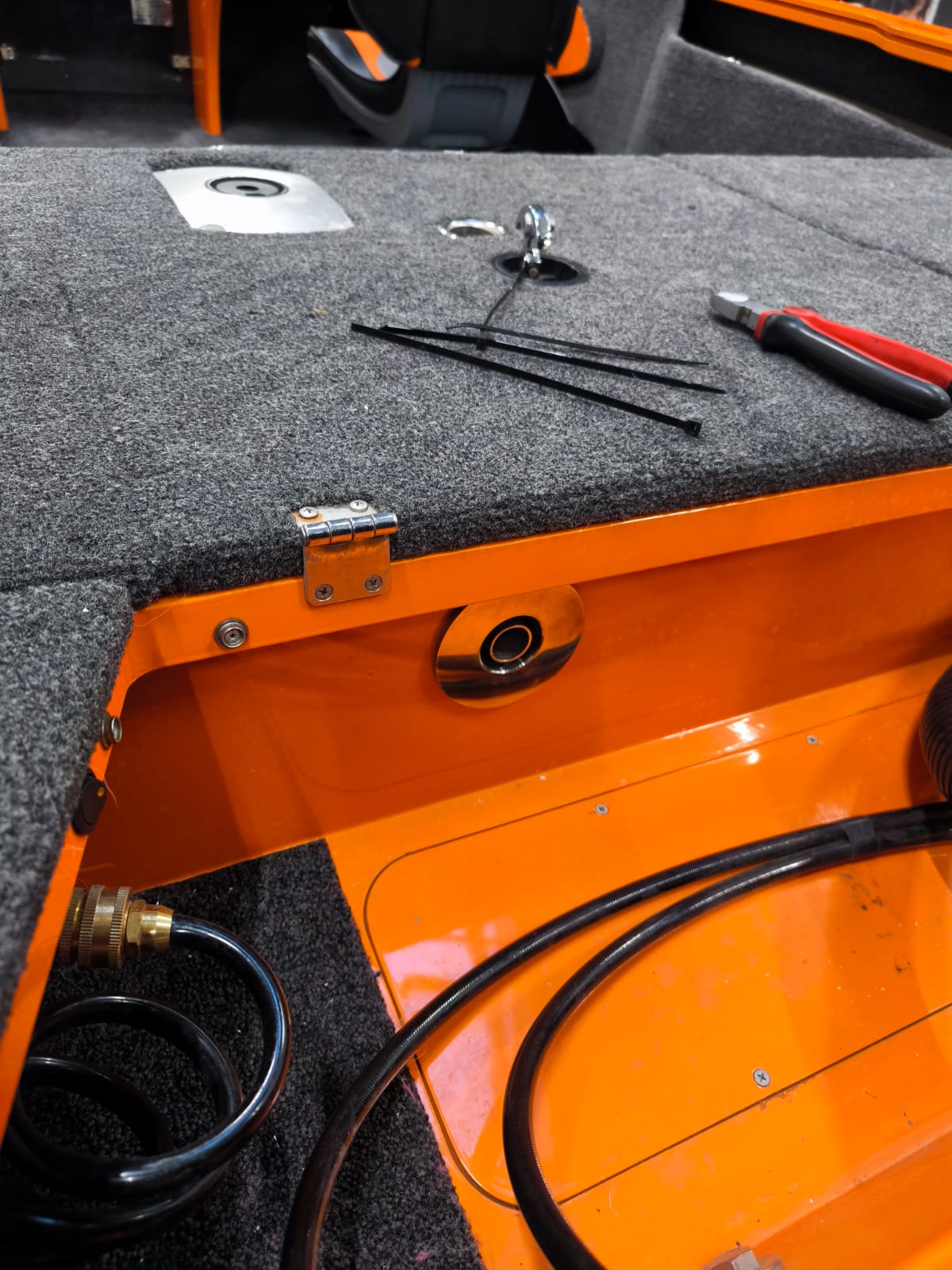

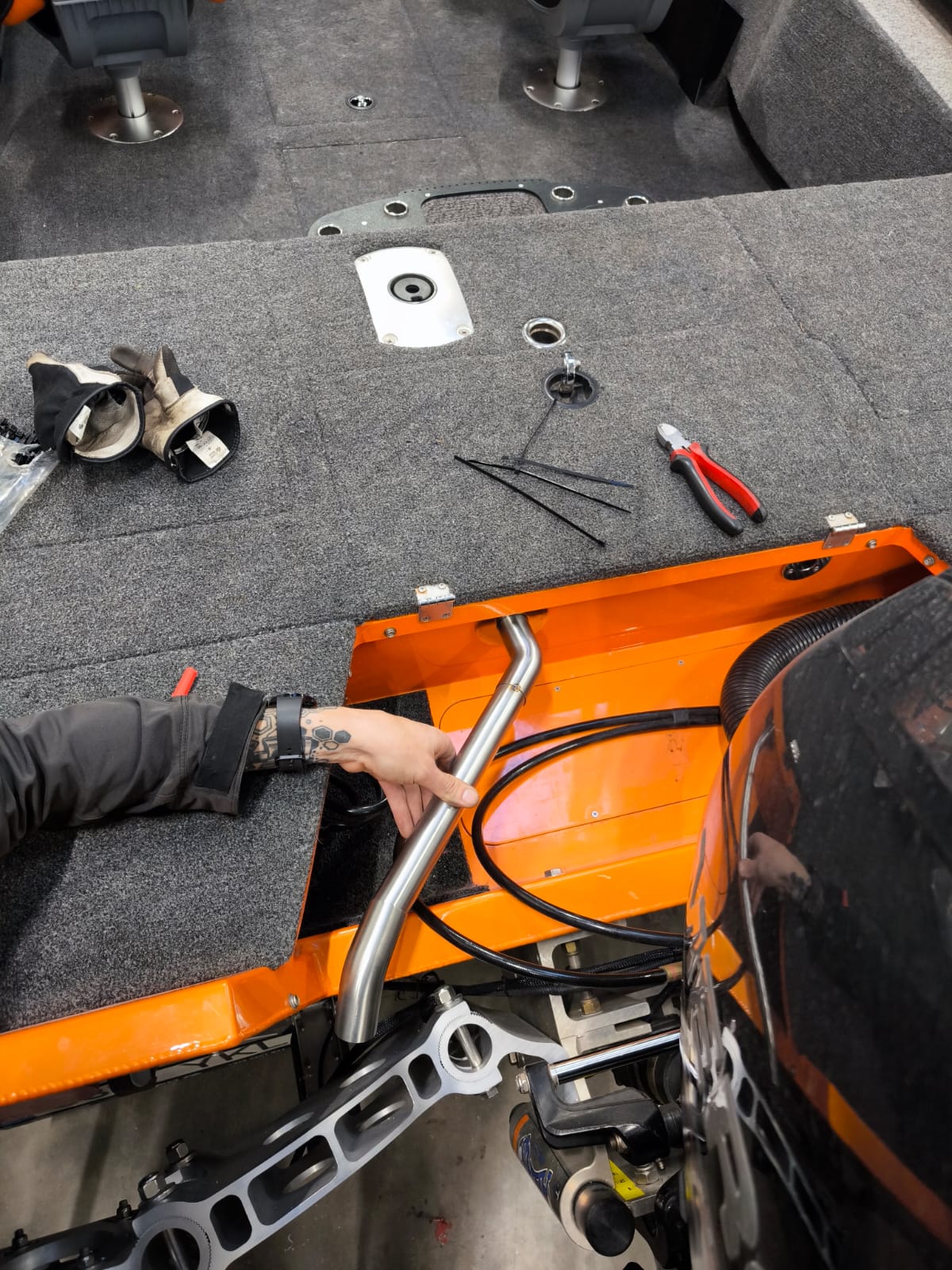

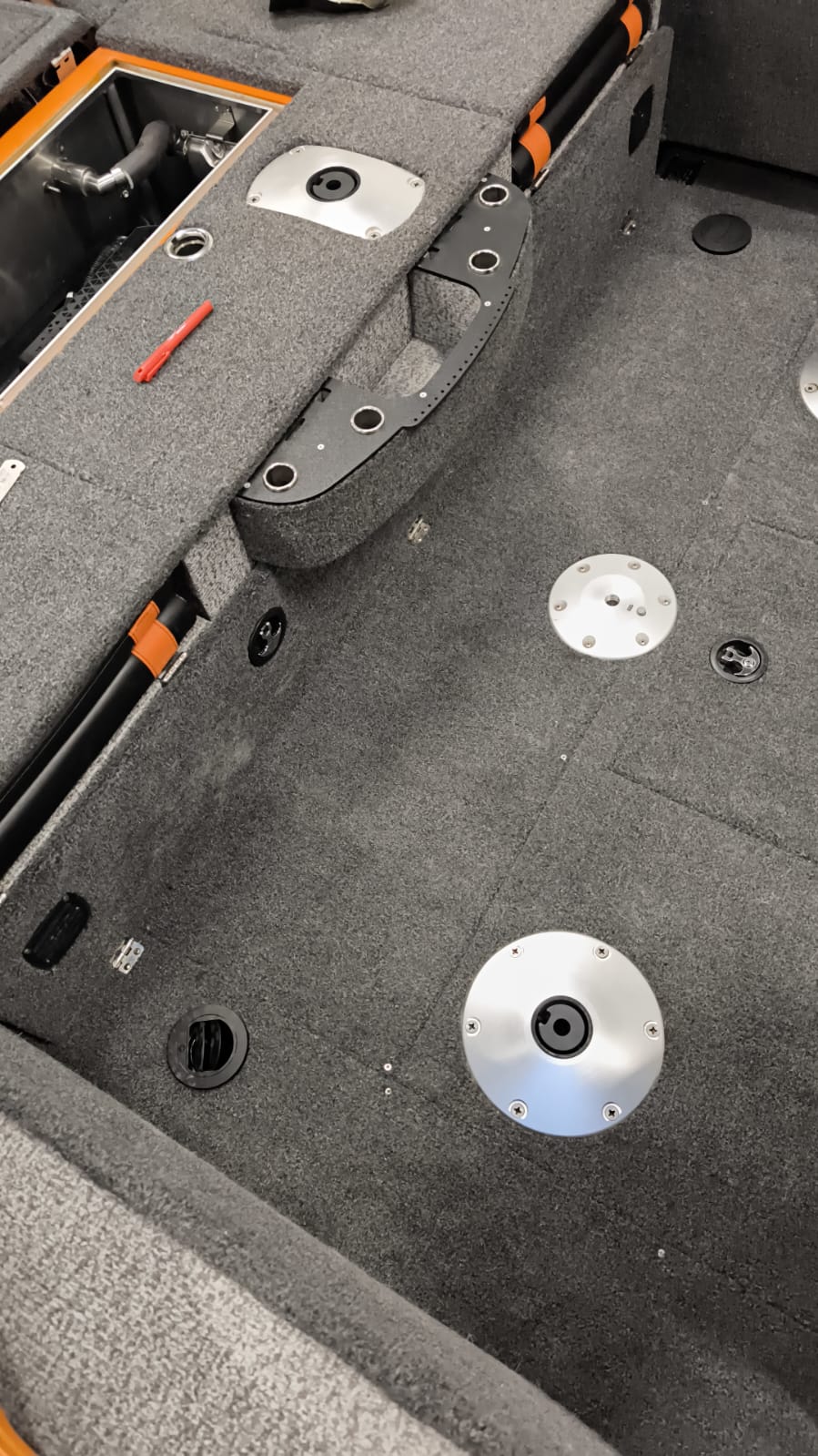

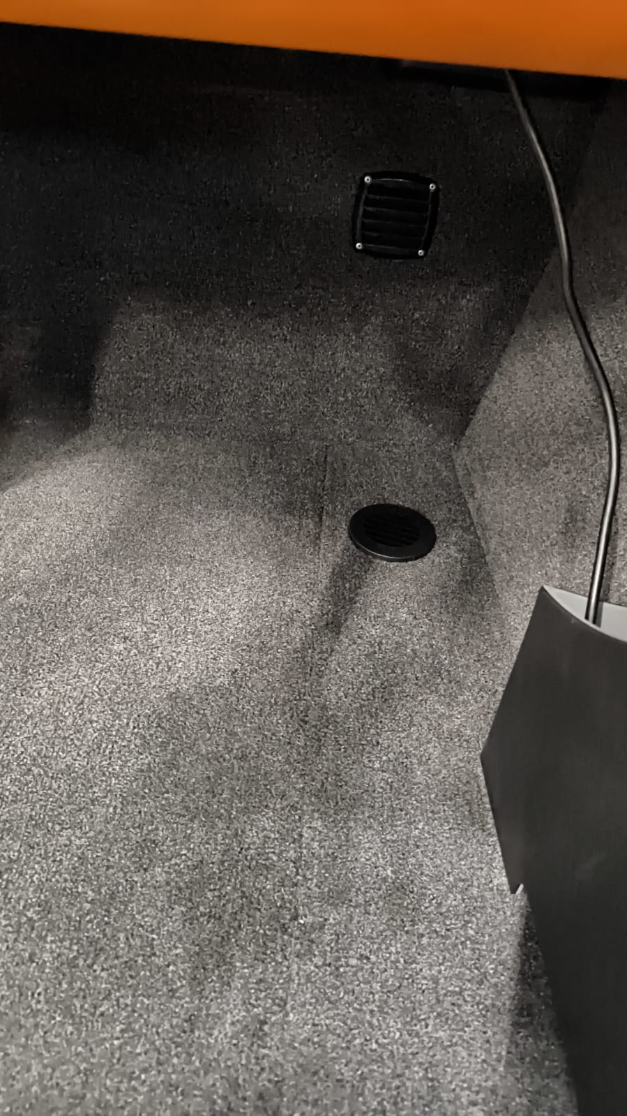

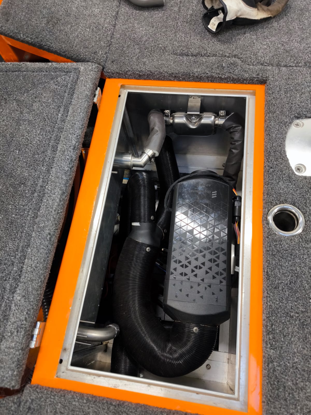

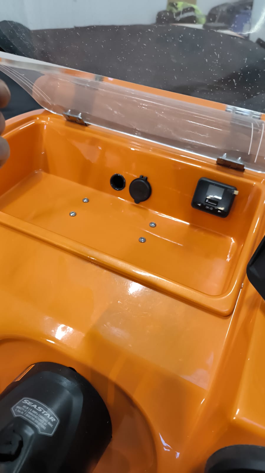

Друзья, привет! Отдал, все-таки, лодку в сервис для установки автономки, чтобы можно в ней было ночевать не только в теплые ночи. Оцените, пожалуйста, результат работ, которые мне только что с сервиса прислали. Так и должно быть или это "колхоз"?
Все началось с того, что мне позвонили с сервиса и сообщили, что печку ставить некуда, так как все места запенены. Я позвонил на завод в Украину, там вежливый сотрудник подсказал мне, что обычно в 3 пятёрки ставят перед передней консолью спереди, в нишу на палубе. Я это сообщил в сервис, где мне ответили, что туда поставить нельзя - там нет места. В итоге согласились на то, чтобы поставить печку назад в нишу, где стоит стартерный аккумулятор. Но по факту поставили в бардачке, выше, а не снизу. Так и должно быть или это только мне кажется, что тут что-то не так?

Не знаю как у эбершпехера у меня в китайской печке глушитель не герметичный и свистит из него во все стороны ,судя по отверстиям на фото надо его проверить .у меня вынесен за корпус .
Не понятно откуда идёт забор воздуха,а его надо много
Выхлопная труба нагревается довольно таки сильно ,пластик поплавит на ура,как там контакт с тросами?

"Глушитель" который ничего не глушит.
В него если заглянуть, то там просто сквозная труба от входа на выход.
Там больше шумит топливный насос.

Поменял это стукаещее по мозгам устройство(бензонасос) на более тихое ,на Али есть.подвесил его на резинки ,завернул в обезшумку .теперь почти не слышно)) глушитель где-то валяется толку от него действительно мало ,да и шум от выхлопа не сильный

Есть такая контора в Эстонии, которая в переводе называется "Лодочные профессионалы" - и это не шутка. Мне, вообще, трудно понять, как взрослый человек в здравом уме в лодке может сделать выдув теплого воздуха с пола. Не со стенки бортов, а с самого пола. А выхлоп от Эбершпахера сделать из торчащей из лодки трубы, как у машины с драгрейсинга. Я эбершпахер после такой установки ни разу "не заводил". Побоялся, что выхлоп будет рычать, как гоночный болид
А, судя по видео, у Хулиганов весьма все красиво после их рук. Но они могут посмотреть фото с моей лодки и сделать так же
