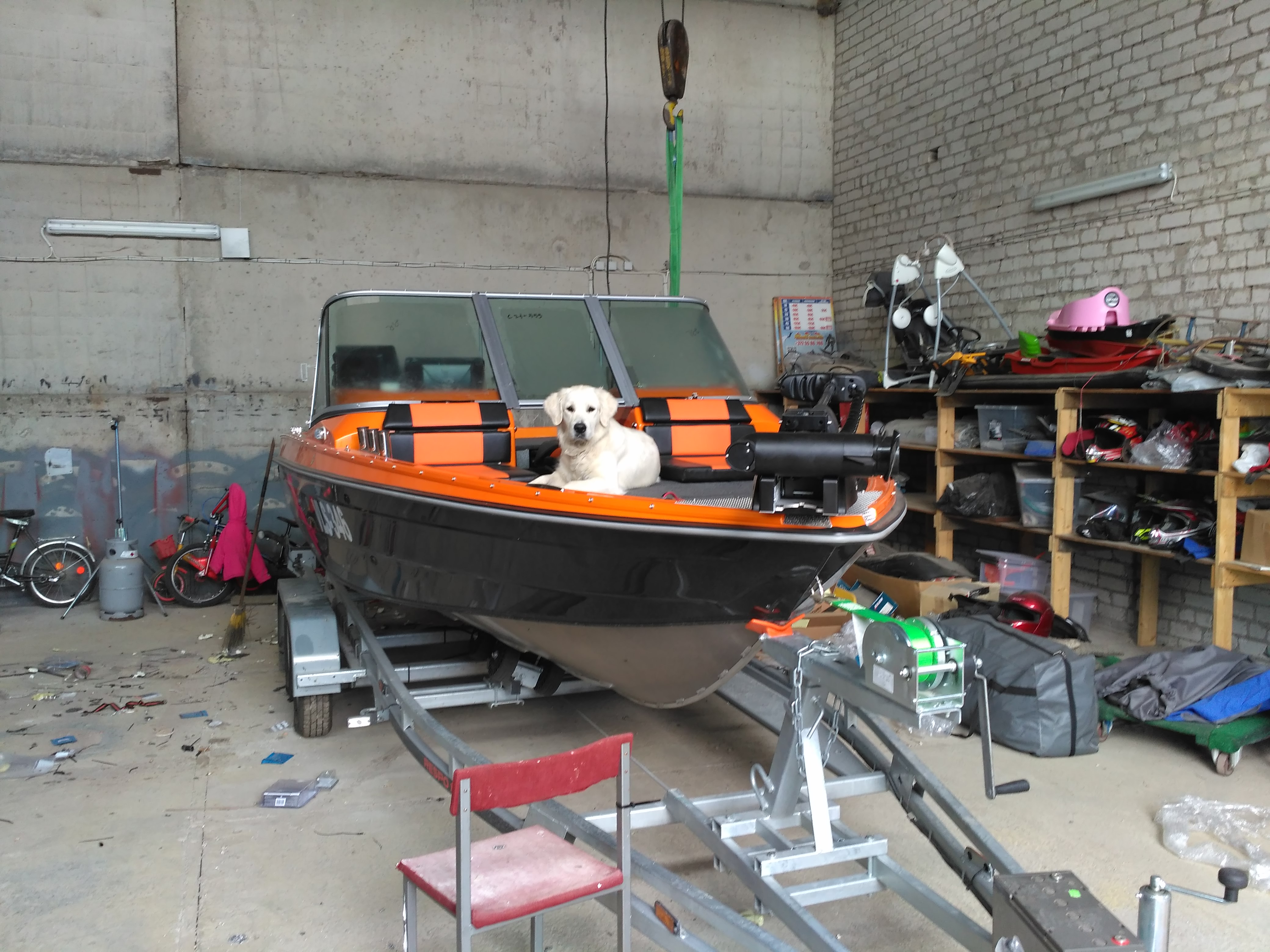

товарищи, а можно ли на постоянно хранить снаряженную лодку на таком лафете с роликами? Не продавит ли днище или киль от такого хранения?
Добавлено через 3 минуты
и еще вопрос! У кого-нибудь есть идеи как безопасно сделать данный прицеп короче на 1,5 метра? Уж очень он оказался длинный и требует огромнейшей длинны гаража

Лично я к роликам отрицательно отношусь…нафиг они нужны)Сбрасывать 555 где-то на целине-сомнительная затея..Везде масса оборудованных мест сброса лодок.Тем более всего по три ролика с каждой стороны))Однозначно нужны ложементы.Имхо
Добавлено через 5 минут
Странная конструкция лафета,как отрегулировать развесовку?оси жестко зафиксированы
Добавлено через 7 минут
Если укорачивать лафет,то тогда желательно метр лодки отпилить,чтобы в машину не упиралась))

я не ту фотку прицепа выставил. Изменил картинку в предыдущем посте. На ложементах у нас не продают прицепов вообще! Ни одного производителя! На данном прицепе у меня развесовка идеальная и на шар давит не более 10 кг, за счет чего вообще не чувствую сзади прицепа за машиной на неровностях. От лодки до края машины -примерно 2 м, что слишком много, на мой взгляд

Это очень мало!! Не дай Бог не туда в лодке коробку с джиг головками или термосок с будерами положите и можете не доехать до места рыбалки!! Я бы на вашем месте срочно поигрался бы развесовкой.

Сашко,ну теперь видно,что лафет можно регулировать по развесовке…Конструкция рассчитана и для более длинных катеров 6-7 м.По поводу роликов,если уже ничего не продавило,то и не продавит.Ролики могут натворить беды на плохих дорогах,у вас в Эстонии с этим проблем нет,в статике тоже ничего не произойдёт…555 имеет силовой набор с большим запасом.Обязательно отрегулируй развесовку,50кг
Я бы ставил больше. до 90кг.

sashko,Если хочете пользоватся роликами на слипе,а ложементами при транспортировке,установите дополнительно ложеметы на винтовых домкратах.
