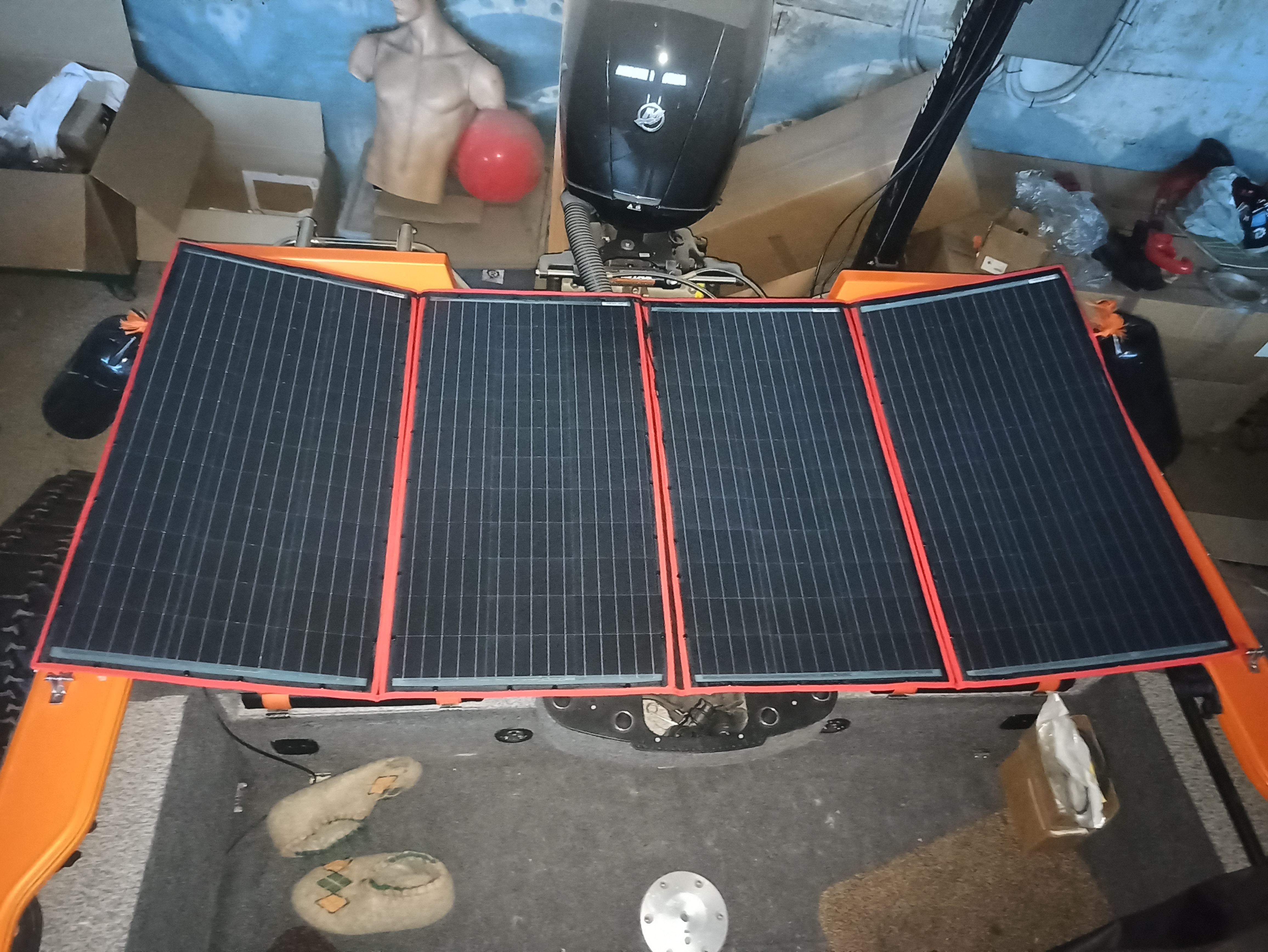

300 ватт. Идеально встает на задний подиум. Куплено с али

Допис від sashko Переглянути допис
Вибачаюсь, але існує погроза Вам і Нам.
Щиро розумію бажання розвіяти поганий настрій, але мабуть недоречно.
Завжди Вам раді!
lodka-steklo-tuning.com.ua
