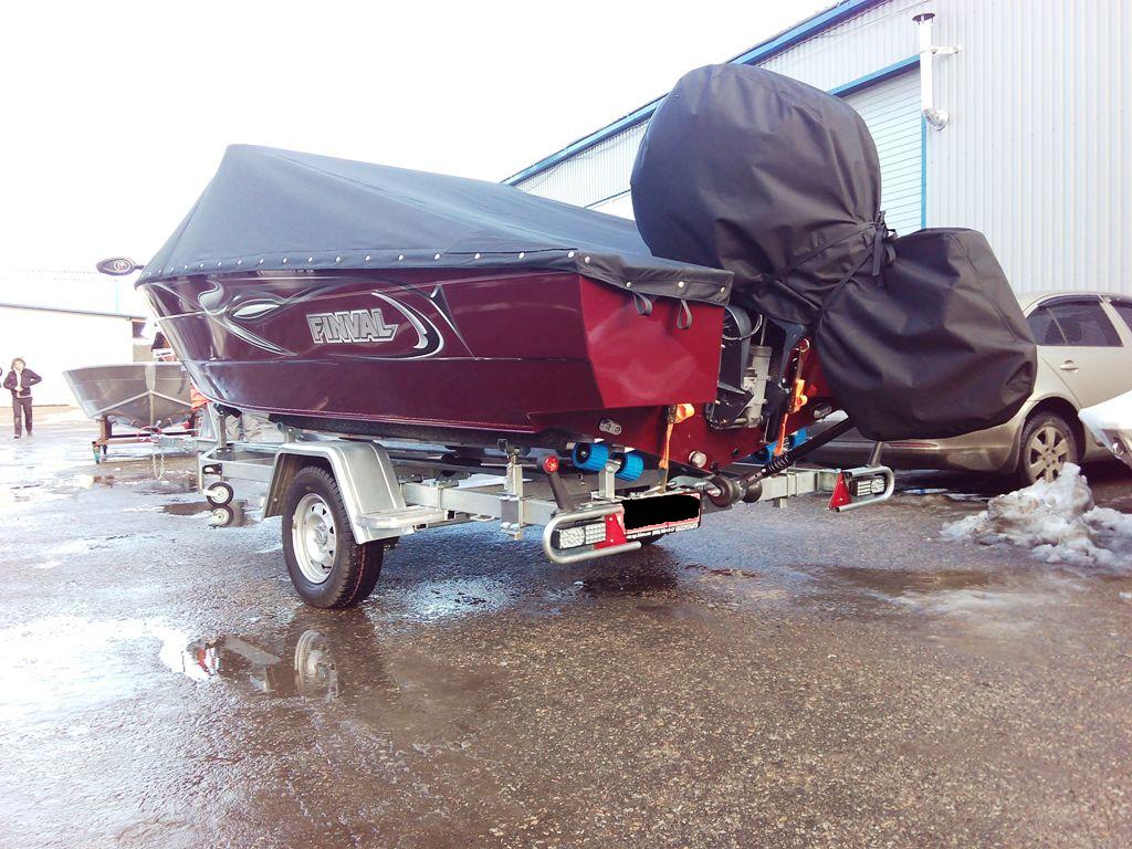

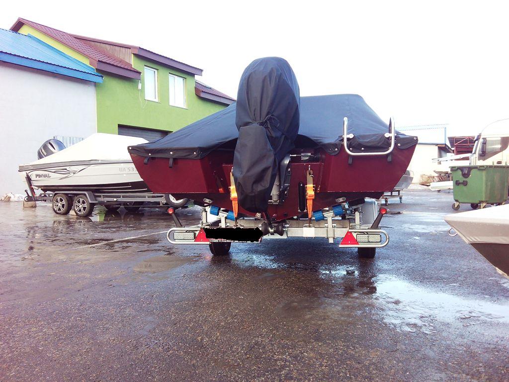

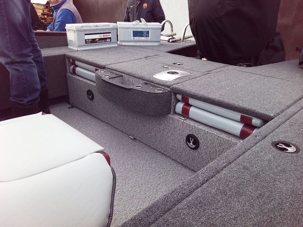

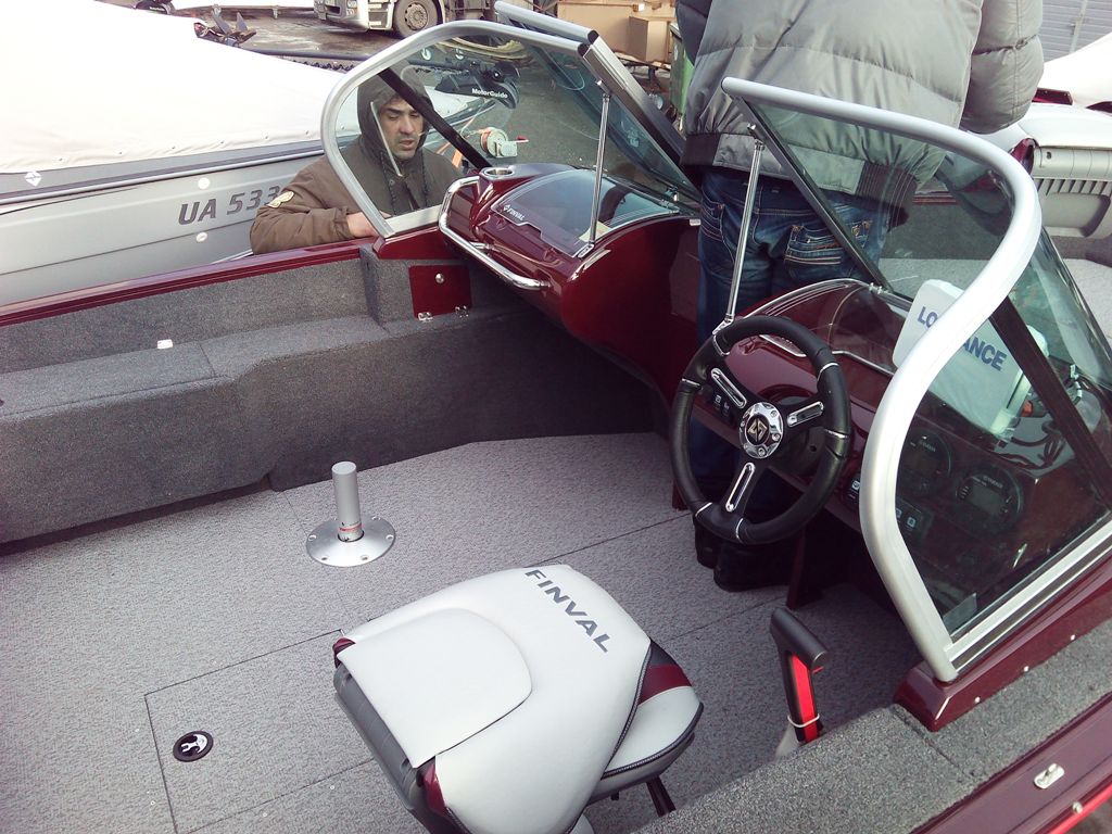

Вот кстати первая ласточка 525.

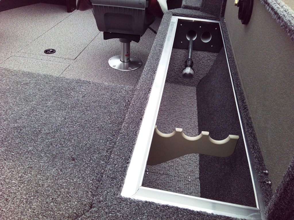

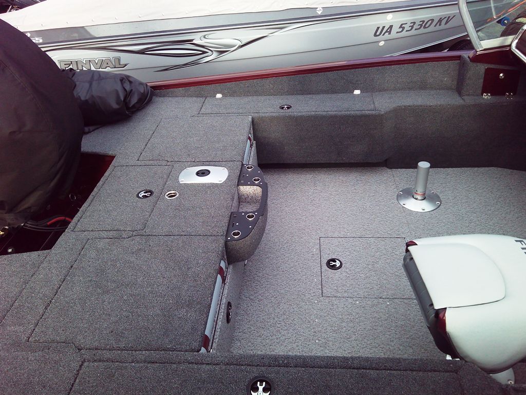

Ну и чуть чуть внутрянки.
Мои поздравления команде Boat Laboratory и всем поклонникам бренда Finval.
Руслан, вижу Вы пересмотрели способ крепления носовой части катера к лафету.Или я ошибаюсь?
Elinnas (27.12.2016), в1961 (27.12.2016)
Крепление носа лодки уже давным давно делаем именно так как на фото.
