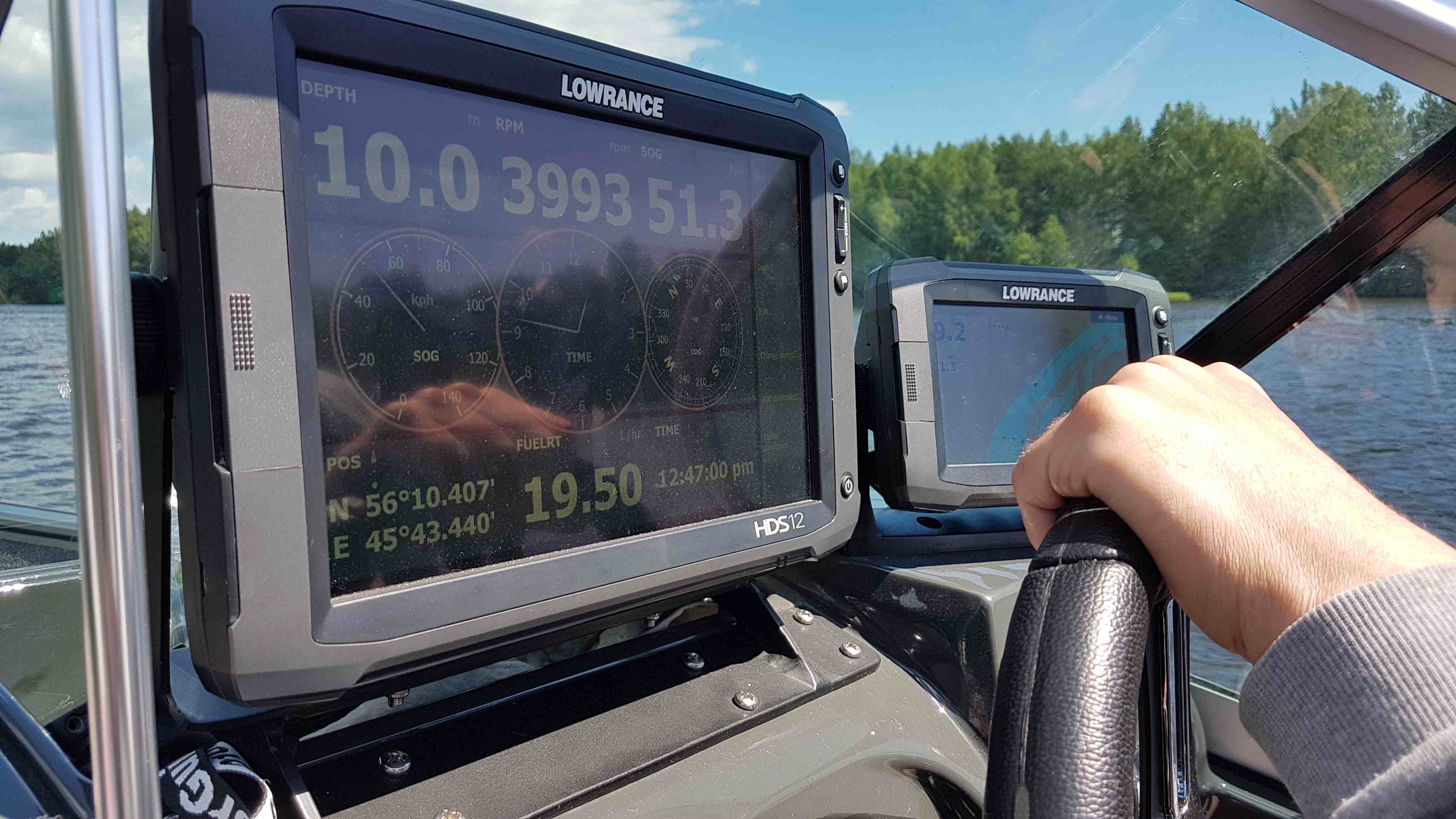

У моего товарища такой комплект,очень доволен,на Соласе 13x19 ходит,вдвоём...

Разгонял больше семидесяти и считает что хватит,до этого у него был 475/Я 60...Он просто хорошо ловит рыбу и наслаждается,скоростные характеристики на пятом месте...А самые первые его лодки были Лундами(брал с ноля)с Ямахой 100,есть с чем сравнивать...
Добавлено через 20 минут
Ещё добавлю,даже от 475 лодки был в восторге после Лунда

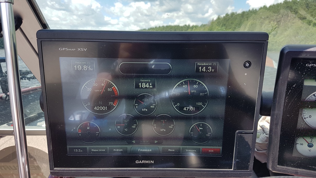

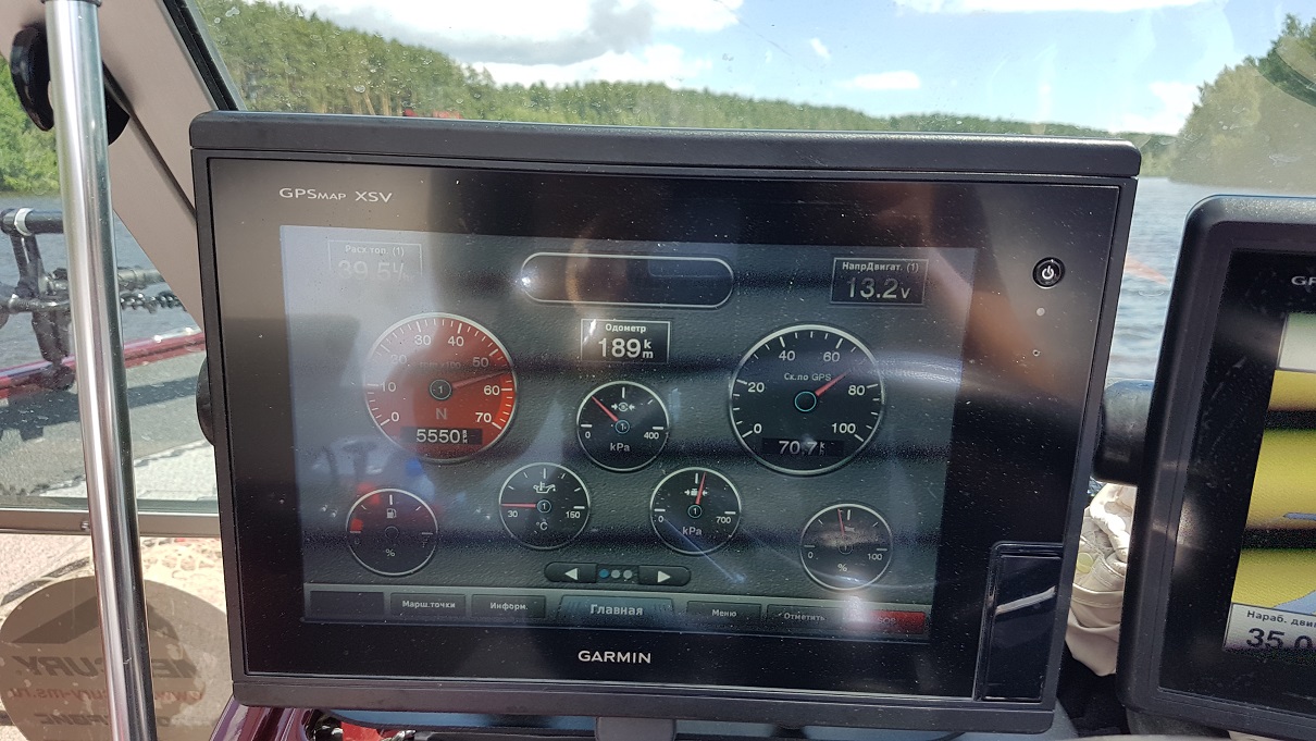

Попробовал сегодня из передних рундуков все переложил назад, в максималке изменений не увидел, а вот крейсер слегка улучшился ввиде падения расхода. Так же на максималке с полностью откинутым тримом Резкими поворотами поматал лодку из стороны в сторону. В одну сторону упор терялся, в другую нет, первоочередная мысль-поднимать мотор не стоит.
