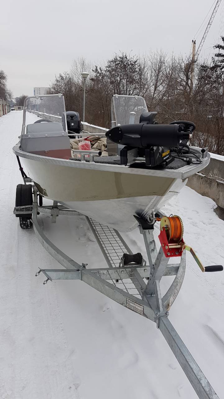

Привет! от себя могу добавить, что Минн коту себе ставил не так как показано тут:
поставил так чтобы в походном состоянии голова не вылазила на пределы борта см. вложение.
