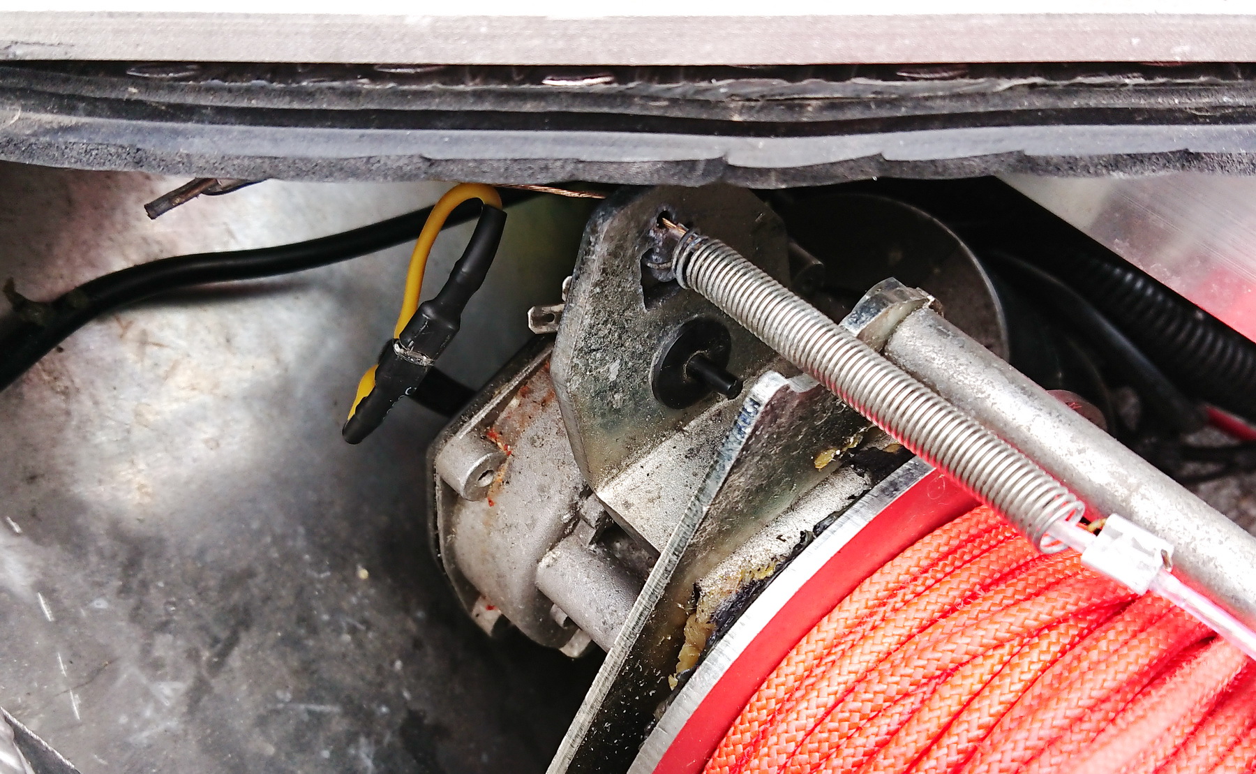

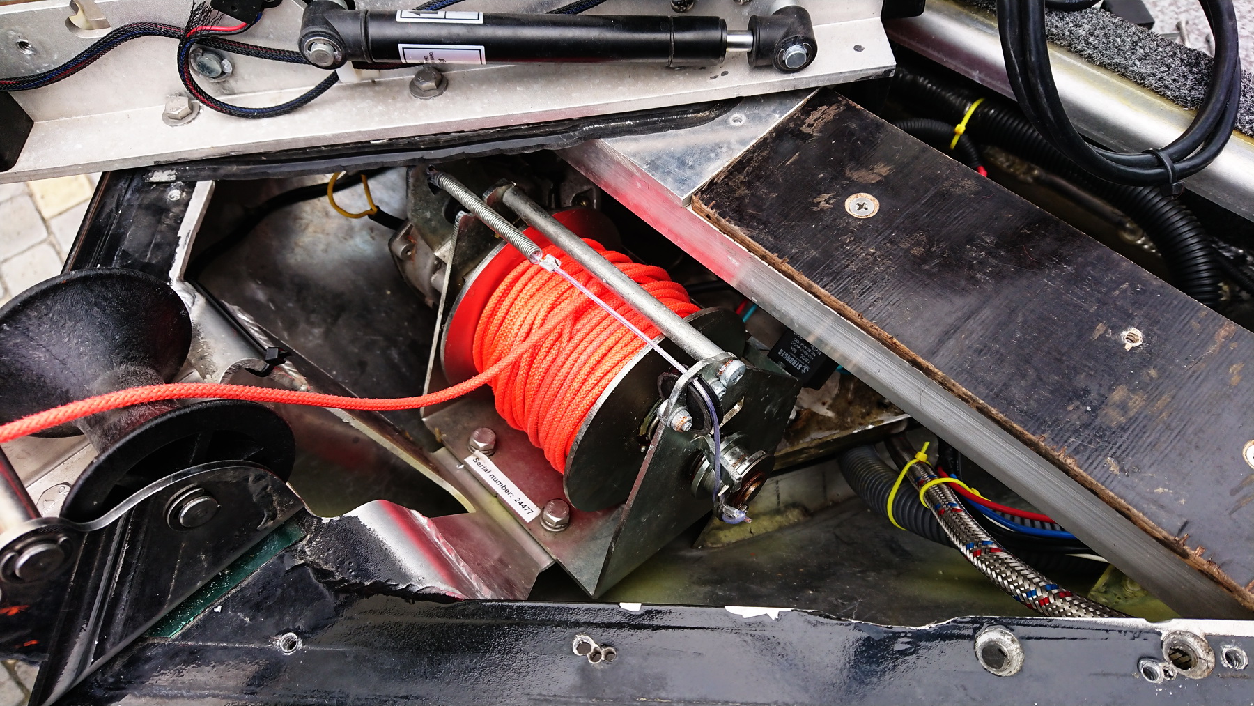

Сезон как бы скоро, лазил по лодке, всё проверял, хотел рассказать о компоновке лодки, но тут Стронгер решить напомнить что делает весьма гиморные изделия.
После зимы выходил на воду потестить винты, все проверил, всё работает, лампочки все горят, розетки целые, мотор завёлся с пол тычка, минкота пашет, эхолоты обновились без проблем - ляпота...., но чёт вспомнил за лебёдку - клацнул, а лебёдка на любое нажатие только выматывает шнур.
На лодке 2 кнопки стоят для лебёдки, на консоли и одна на носу, ну и пульт дистанционный китайский. С кнопок и пульта результат один - только вытягивает. У меня подглючивала кнопка на носу, я давно купил ей замену, но всё не добирался заменить, вначале подумал может залипла кнопка или ещё как глюканула. Заменил кнопку, ничего.
Дальше под раздачу пошёл китайский пульт, ну кто как не китайцы во всём виноваты, вдруг за зиму натянул влаги и навернулся, срезал блок дистанционный, всё по прежнему.
Ну раз такая история, надо звонок другу, набрал телефон поддержки Стронгера, объяснил ситуацию, парень на том конце провода объяснил что на лебёдке в самом верху стоит микровыключатель, надо пошевелить у него контакты, может за зиму окислились. Подобраться к этому микрику через лючок невозможно, надо разбирать и снимать крышку на носу для доступа к лебёдке. Хорошо что я уже был к этому готов ещё с прошлого раза. За пару минут снял крышку, вот она лебёдка, теперь всё доступно:
Назва:  1.jpg
Переглядів: 204
Розмір:  832,5 КБ
Подёргал микрик, о, ожила лебёдка, но срабатывает через раз. Надо клацать вверх/вниз раз 10 чтобы сработала на сброс, но на выматывание всегда срабатывала чётко. Вот этот микрик:
Назва:  3.jpg
Переглядів: 198
Розмір:  857,3 КБ
Опять звонок другу, предлагает менять реле, у меня их уже набор целый и перестановка их местами особой роли не играет. Возня с лебёдкой меня уже порядком ушатала, это тут я описываю пару абзацев, а так это заняло пол дня почти, и я уже даже спросил отправить им лебёдку на проверку. Потом чуток подумавши, решил проверить всё это дело без микрика, откинул его, поставил перемычку:
Назва:  5.jpg
Переглядів: 183
Розмір:  823,5 КБ
И, о, всё заработало чётко, только надо следить и во время выключать сброс чтобы не порвать тросик.
Опять звонок другу, и в процессе разговора выяснилось что микрик стоит в замкнутом положении и если он разомкнут, второе реле не сработает, так устроена электрическая схема. Друг даже умудряется наехать, типа он сразу мне говорил что микрик. Но проверить контакты на микрике и заменить его, это разные вещи как бы. Спрашиваю, микрик можно купить, да 120 грн. Ок, давайте номер карты, оплачу, и сегодня микрик поехал ко мне.

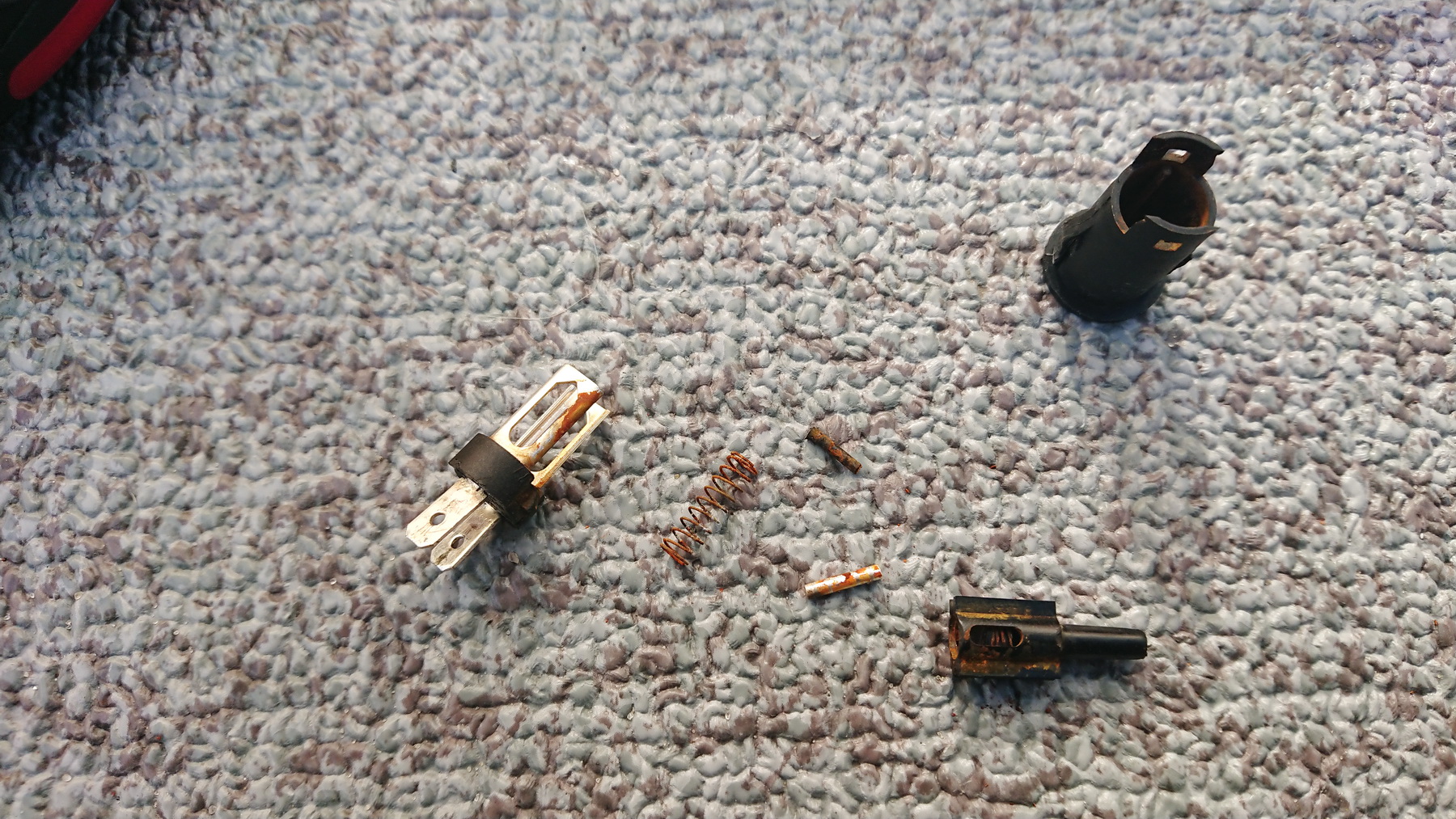

Ну думаю, раз новый микрик едет, сниму пока этот да погляжу его.

Микрик явно не для влажной среды и никакой влагозащиты нет у него, он может быть и поработал, но внутри стоит обычная чёрная пружина, которая ржавела, да так что ржавчина с микрика насыпалась на редуктор, 2-е фото посмотрите внимательно, если бы стояла нержавейка, возможно такой бы истории не было, хотя если по уму, то он должен был быть влагозащищённый.
Ну что сказать, рупь ведро его цена, как говорят, погуглил китайцев, аналоги 2-3$ за 10 штук, это с доставкой в Украину, очередное жлобство от Стронгера в общем.
Пока едет микрик, подскажите, кто знает, чем обработать пружину, чтобы не так ржавела, по уму её бы заменить на нержавейку, но это совсем не скорое дело. Думаю что при срабатывании, контакты микрика нагревались и он натягивал в себя влагу через шток, выйти ей там не куда и микрик тупо работал во влажной среде. Для начала думаю просверлить в нём 2 отверстия не больших, типа для вентиляции.
Всего за 1 сезон лебёдки, с неё уже такой ремкомплект собрался:

Сегодня расскажу про электролебёдку для лафета.
Лебёдку хотел изначально, так как лодку таскаю сам, сапоги на рыбалке не люблю, по воде и грязи у берега прыгать не хотелось, да ну и удобно с электролебёдкой. Выбор с лебёдками не велик, если точнее то практически его нет, поэтому получилась FULTON XLT 7.0, покупал в штатах, с доставкой обошлась 334$.
Назва:  1.jpg
Переглядів: 210
Розмір:  657,6 КБ
ID:	168392 Щоб збільшити малюнок, клацніть по ньому
Назва:  2.jpg
Переглядів: 196
Розмір:  812,4 КБ
ID:	168393 Щоб збільшити малюнок, клацніть по ньому
Назва:  3.jpg
Переглядів: 187
Розмір:  702,0 КБ
До неё очень долго не доходили руки, так как хватало работ по самой лодке. Потом когда начал с ней разбираться, меня смутил момент что у неё нет в комплекте ручки для, так сказать, механического выматывания, возможность прицепить ручку предусмотрена, но производитель решил не комплектовать, в инструкции нарисовал ключ, которым типа можно крутить лебёдку, но вряд ли сам это делал хоть раз. Ручку я замудрил и даже один раз пришлось ей воспользоваться, скажу ещё тот головняк, передатка для ручки стоит 1/8, т.е. 8 оборотов ручкой и это 1 оборот катушки лебёдки, которая весьма маленькая. В общем чтобы вытащить примерно 1.5 метра лодки по лафету, пришлось крутить минут 10-15. После этого я вспомнил про шуруповерт и в дальние поездки всегда брал его с собой. 5А акб на шуруповёрте хватает примерно на 10 вытаскиваний лодки.
Назва:  5.jpg
Переглядів: 206
Розмір:  826,9 КБ
Лебёдку можно подключить на свой АКБ, который надо ставить на лафет и следить за его зарядкой или провести кабель отдельный по машине. Кабель у меня был уже протянут для насоса лодочного, лень было постоянно открывать капот чтобы накачать надуваху и я протянул кабель в багажник. Этот кабель прожил у меня с лебёдкой не долго, ровно два раза и отгорел. И потом я примерно месяца три тягал лодку шуруповёртом, пока не добрались руки протянуть другой кабель. Лебёдка 18А, кабель протянул 50А, чтобы хватало за глаза. Одной из проблем было найти разъём подходящий, чёт у нас ничего подходящего не видел, пришлось рыть у китайцев, у них как-то тоже с этим напряг был, в общем разъём нашёл не совсем за гуманные деньги, 27$, учитывая что для лафета разъём стоил в районе 150 грн., но 50А и отличного исполнения. Провода примотал в гофру к основному кабелю, получилось так:
Назва:  4.jpg
Переглядів: 209
Розмір:  633,8 КБ
В комплекте у лебёдки есть пульт дистанционный, очень удобная штука. Перед тем как вытянуть лодку, я выматываю примерно 2 метра троса, оставляю его на лафете, лодку затянул на лафет, прицепил трос и пультом, не выходя из лодки, подтягиваю лодку до упора.
Назва:  6.jpg
Переглядів: 195
Розмір:  673,6 КБ
Лебёдку юзаю уже с пол года, проблем нет ни каких, пашет и пашет, в общем мегаудобная штука, настоятельно рекомендую
Далi буде...
Востаннє редагував Bulks: 07.07.2021 о 01:01.

Bulks, про разьем.
А зачем отдельный?
Не проще ли все было завести на розетку светотехники лафета?
Поставить 12и-пиновую нормальную розетку п по ее нескольким свободным пинам прокинуть эти 18А? И никакого гимора с доп подключением при цеплянии и отцеплянии лафета, все в одной фишке собрано.
Задействовать например 3 пары пинов, неужели не выдержит?
Bulks (07.07.2021)

На машине стоял уже разъём, стандартный, то что есть другого типа с больше пинов знал, но чёт как то даже в голову не зашло что можно попробовать использовать его, думаю что если на 2 пина раскинуть 1 провод, то хватило бы, т.е. надо было было 4 пина свободных. Мало того, потом поменял розетку, которая стояла на машине, так как отваливался контакт и её дёргать надо было постоянно, в общем получилось так

Bulks,вот розеточка на 13 пинов, первое что нашел в гугле. Есть во всех авто магазах, это обычный Евро стандарт.

Andrey77,
именно. 9, 10 пины как раз и предназначены для таких задач.

Andrey77,
Одного пина на 18А явно маловато будет, речь шла о раскинуть 18А на несколько контактов вилки, то есть сделать немного не стандартную рапиновку.

там пины до 35А. Они рассчитаны на силовые нагрузки при подключении автодомов.
Мне кажется, никакой нестандартной распиновки там не нужно. А если все-таки, там есть стандартный запасной 12й пин :)
