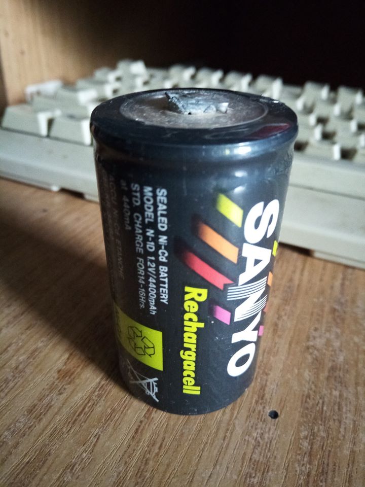

неа,обычный формат батареи.Они и по виду как 1 элемент. Емкость 4,4 а/ч.Они не из шуруповерта.Высота 60мм, диаметр 32

стОит ли с ними заморачиваться?

По поводу никеля (фото ранее) - заряжать можно от обычных ЗУ которые "пальчики" заряжают , ток заряда будет влиять на время заряда (ваши будут заряжаться дольше). Ну и надо какой-то "интеллектуальное" ЗУ желательно, просто проводки подпаяете к клеммам чтобы ваши большие элементы подключить.

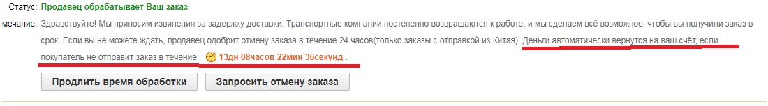

Из пяти посылок до эпидемии только две доехали, остальные до сих пор продлевают сроки доставки, что интересно вернуть деньги и получить товар по срокам одинаково
Допис від Alex_Soroka Переглянути допис
так что на растаможку
Китайцы уже в курсе и разбивают товар на несколько посылок, или сам заказываешь десять раз у одного и одно и тоже,
только на транспортных попадаешь

Спасибо,конечно. Я просто интересовался,стоит ли искать зарядное на мои никель-кадмиевые батареи.

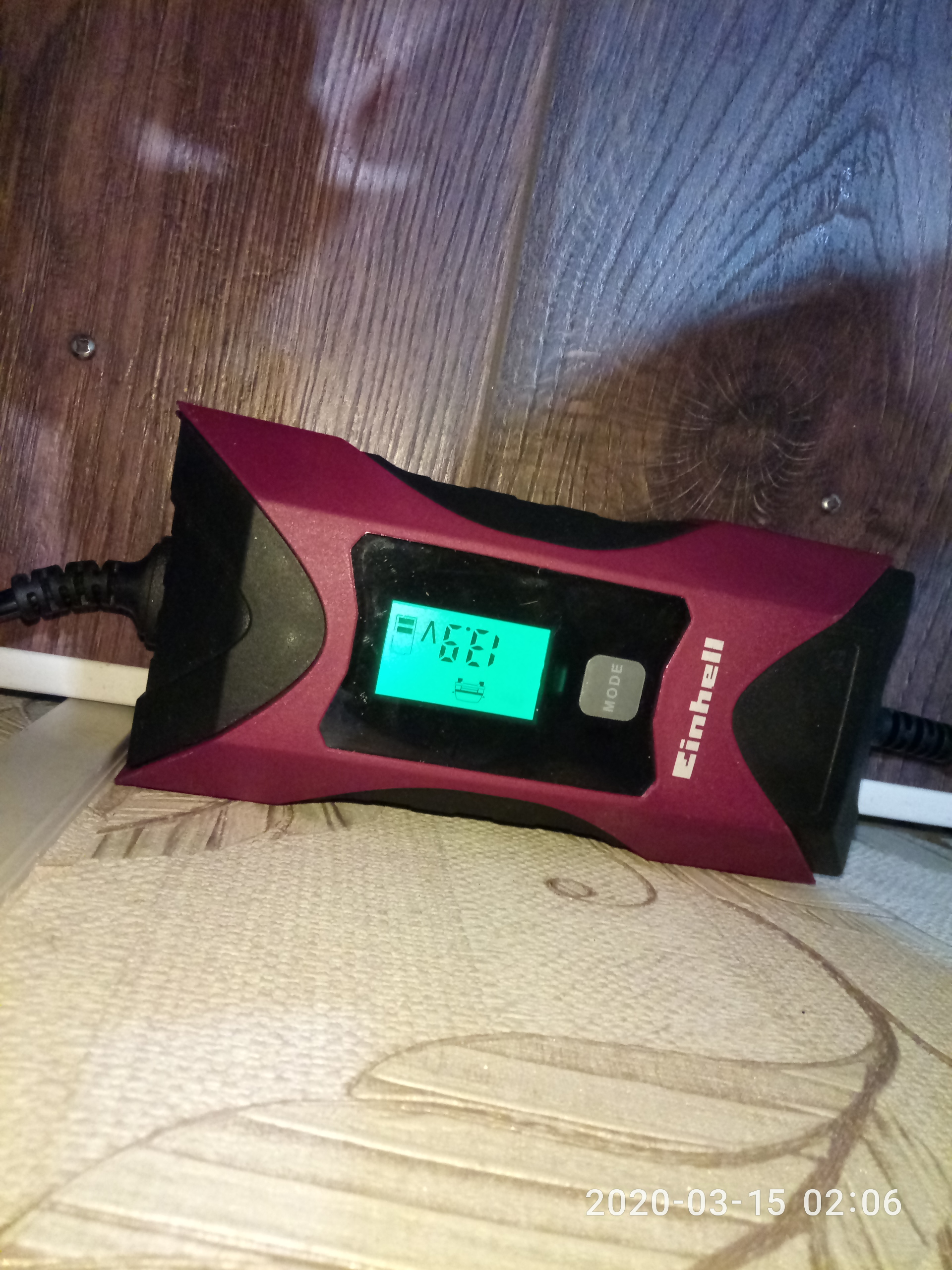

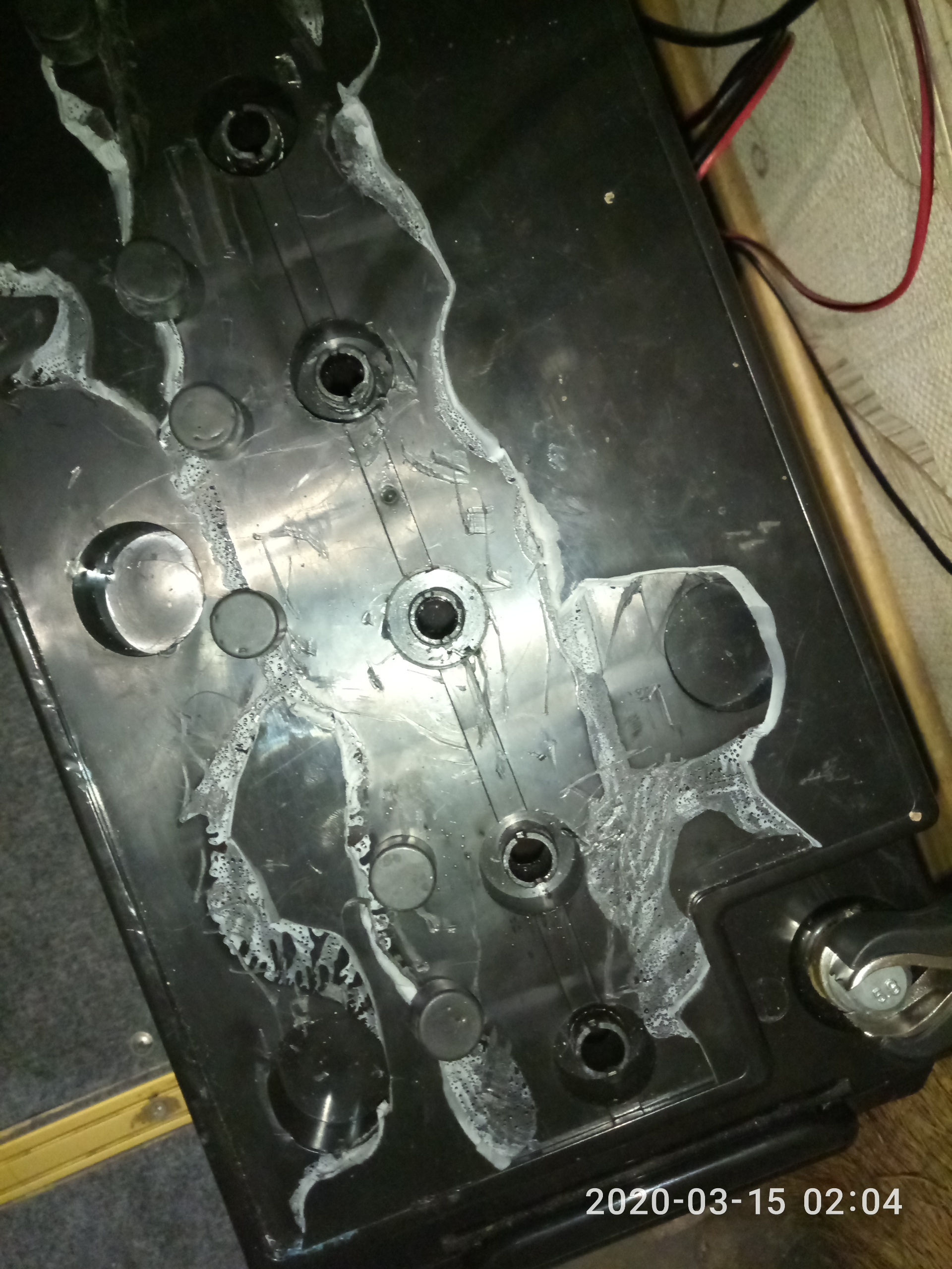

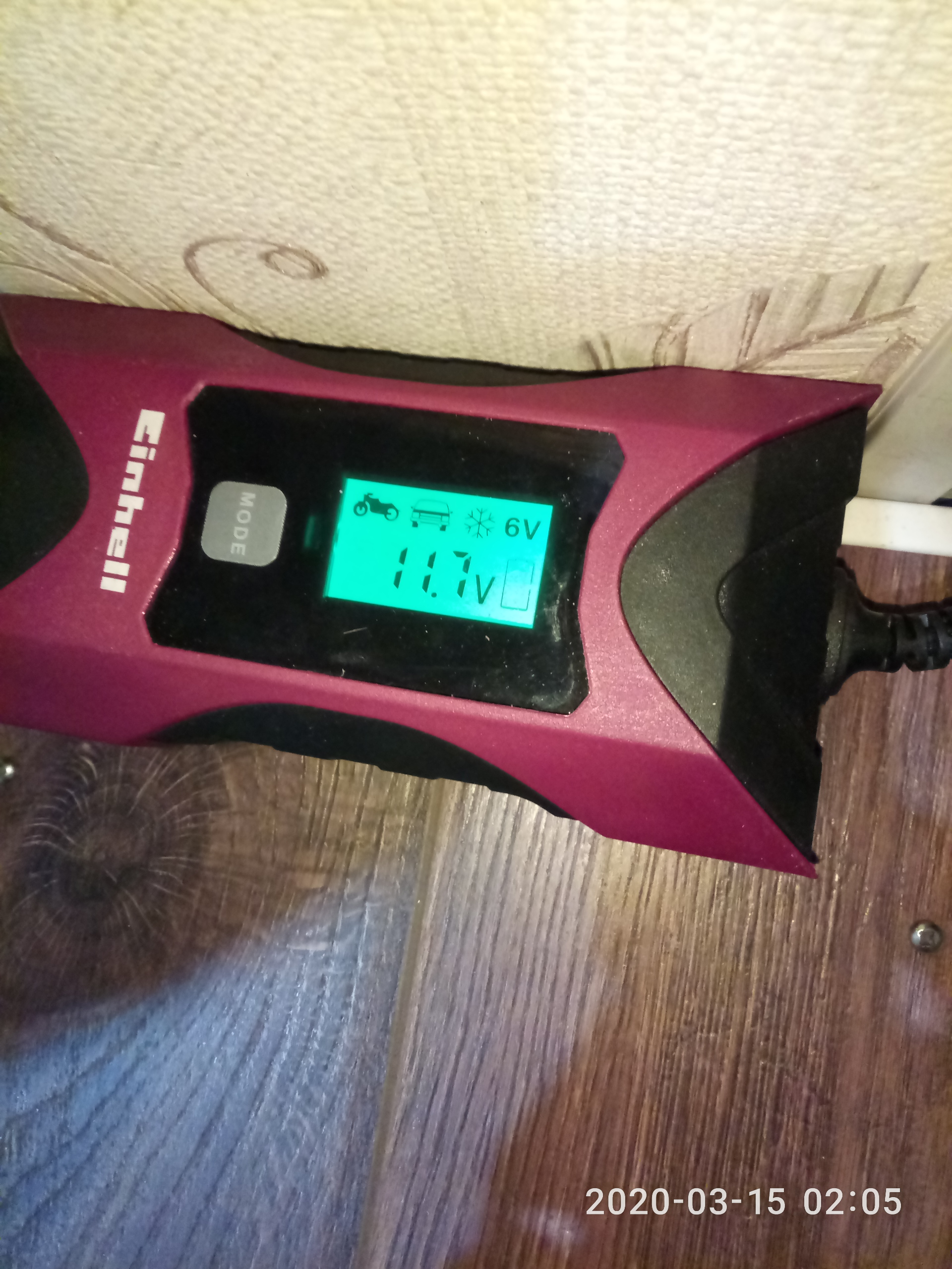

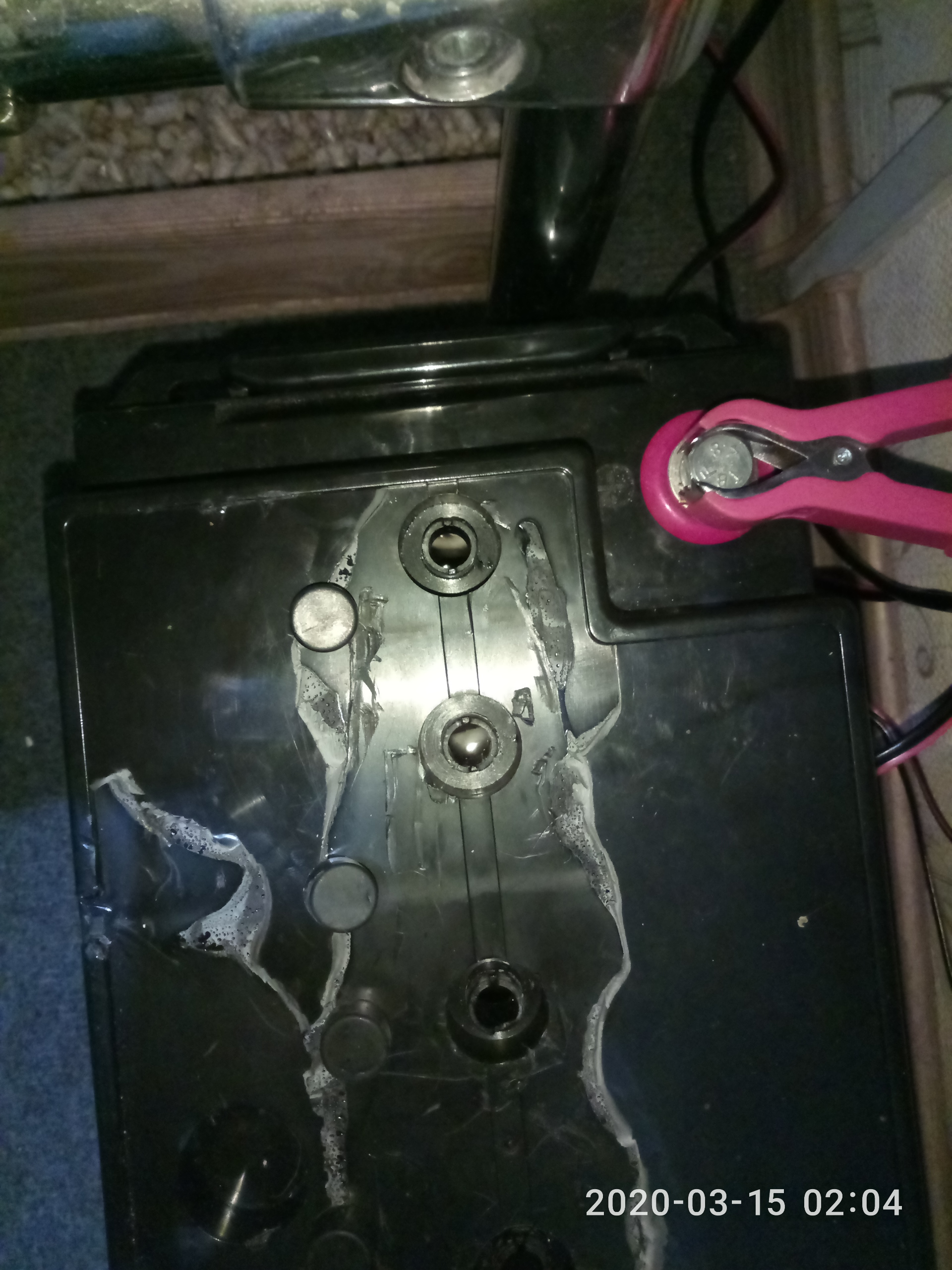

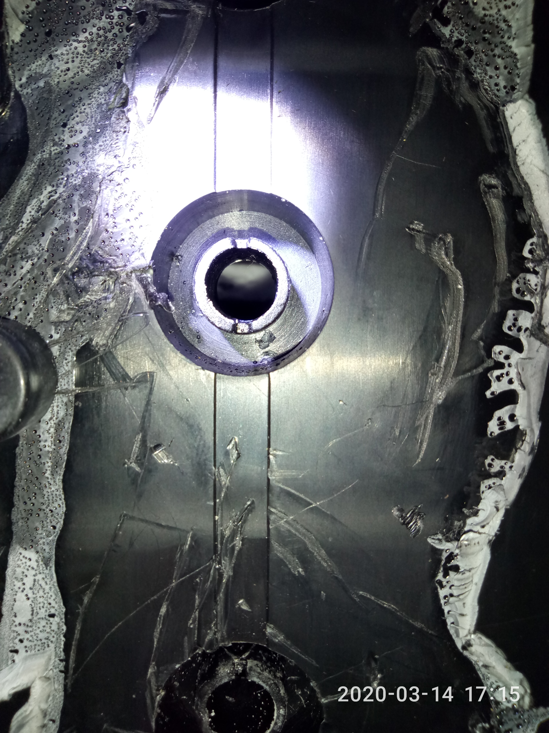

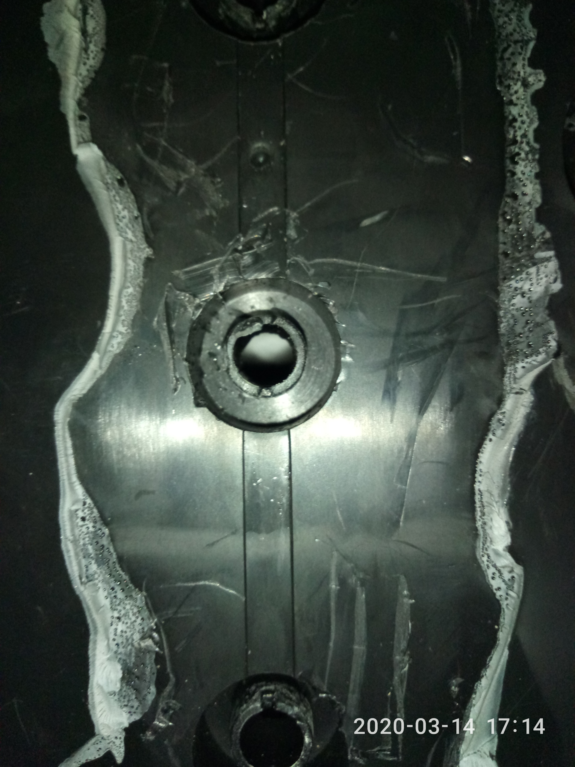

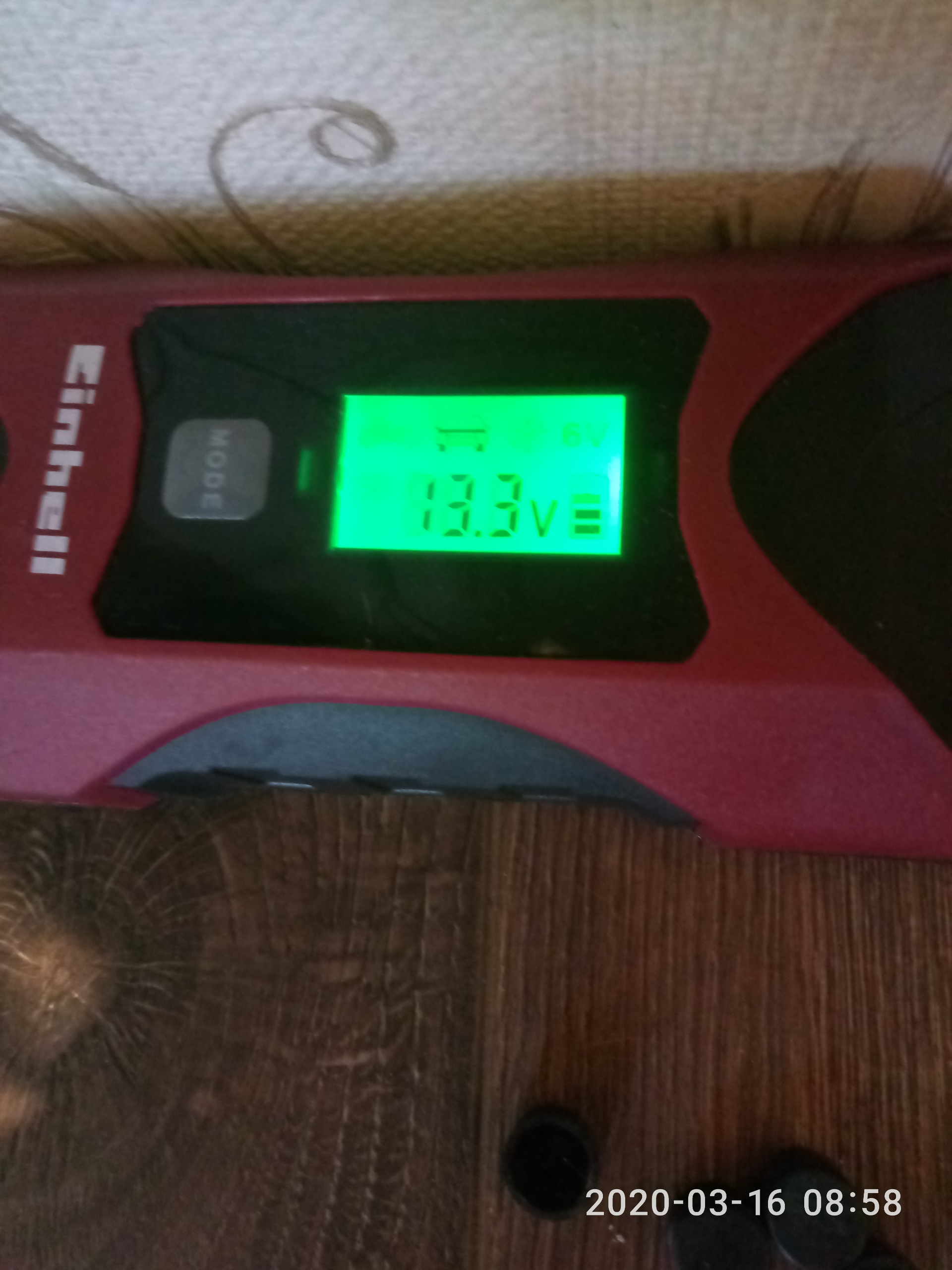

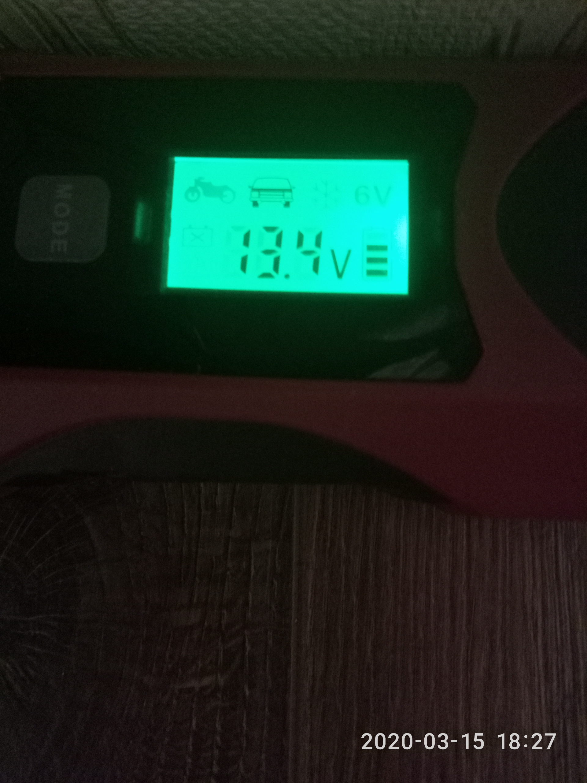

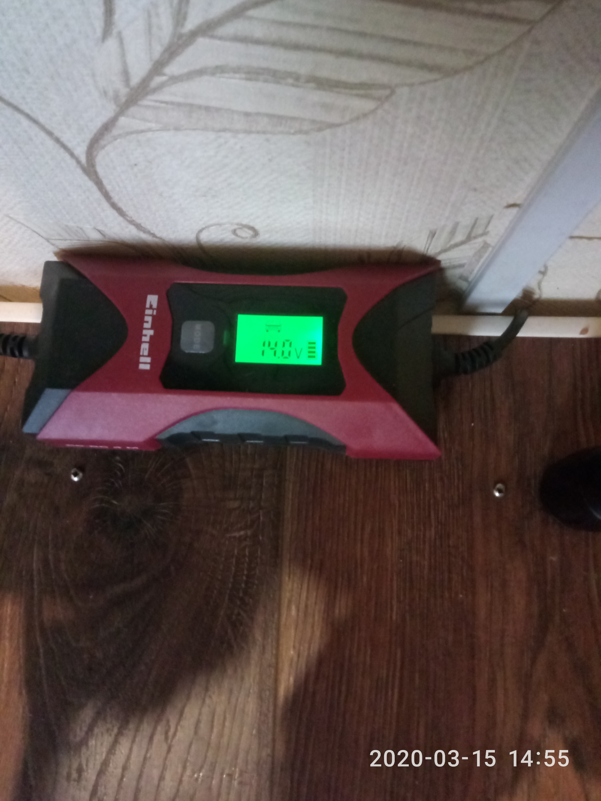

я уверен,что сейчас,кто то обидется (зарание пардон,ничего личного!!!!и не собираюсь никому настроение портить!!!),но всё таки расскажу....
пост из серии, - между теорией и практикой нет ничего общего! или как я начитавшись, о чудодейственной доливке, решил спасать и убил аккум!!!!
взял я старичка гелевого,65а\ч.родили его в китае в 15м году.жил он в котельной на подстраховке,ибо киевэнерго в частном секторе доверия нет вообще,а зимой с разогнанным твердотопливным котлом и без работающего насоса как то жописто...
так вот,в субботу в очередной раз электросети дали о себе знать и я обратил внимание, что как то вот мой аккумчик маловато по времени смог кормить инвертор!!!!(сейчас уже думаю, что просто перед этим не было подзарядки до того...),ну естественно подумал на тот момент, что таки да,вот и до меня добралось ..."мля аккум сдох"
та,фигня вопрос думаю!щаз!я ж грамотный,подкован уже в теории как наливая спасать!!!!дистилят есть и щаззз всё будет ок!!! ну и понеслась душа в рай...ток не моя...

ID:	162216вскрыл я крышку ища закручивающийся вход в банку,оказалось есть по центру отверствия с резиновыми колпачками...ну так даже проще...Щоб збільшити малюнок, клацніть по ньому
Назва:  P00314-171501.jpg
Переглядів: 254
Розмір:  1,68 МБ
ID:	162217внутри оказалась белая субстанция между пластинами ,сказать что там сахара не могу,подсвечивая фонариком чётко видел внутри на пластинах даже "испарину чтоли"ну камера не всё передала,под углом видно было...Щоб збільшити малюнок, клацніть по ньому

ID:	162219спать как то вот не спалось,ночью присмотрелся и охудел...ну всё,думаю можно и выбрасывать...долил как говорится...аккум закипел....заряд не берёт...Щоб збільшити малюнок, клацніть по ньому

ID:	162221вот показатели на з.у. заряд то даётся,но отключая понимаешь что его там(в аккуме) нет и не остаётся....! плюнув бросил до утра....Щоб збільшити малюнок, клацніть по ньому
Назва:  P00315-020600.jpg
Переглядів: 255
Розмір:  1,45 МБ
ID:	162222 С утра опять воткнул в розетку и до обеда вроде бы как и вольтаж стал подыматься,я уж порадовался,но как оказалось зря... ибо дальше стало ещё хуже...Щоб збільшити малюнок, клацніть по ньому
Назва:  P00315-145533.jpg
Переглядів: 267
Розмір:  1,20 МБ
ID:	162223К вечеру стало очевидным потемнение 4х из 6ти банок и не смотря на то что получалось зарядке даже приближаться к 14ти вольтам при заряде,после отключения з.у. вольтаж падал со старта до 10-10,5 вольта за время выкуривания одной сигареты!!!!Щоб збільшити малюнок, клацніть по ньому
Назва:  P00315-182747.jpg
Переглядів: 238
Розмір:  1,55 МБ
ID:	162224Щоб збільшити малюнок, клацніть по ньому
Назва:  P00315-182858.jpg
Переглядів: 240
Розмір:  1,65 МБ
ну терять уже было нечего,оставил ещё на подзарядке так сказать до утра,аля посмотрим на смерть утром...и вот показатель за ещё 12(примерно) часов зарядки , бывшего СУХОГО аккумулятора,с доливкой ВЛАГИ ЖИВИТЕЛЬНОЙ ДЛЯ СПАСЕНИЯ типа по технологии с доливкой воды!Щоб збільшити малюнок, клацніть по ньому
Назва:  P00316-085844.jpg
Переглядів: 219
Розмір:  1,08 МБ
ID:	162226 теперь после отключения зарядки аккум держит стабильно 10 вольт!!!ну хороший результат после принятия решения помочь аккуму и продлить срок службы доливкой воды!!!!
Чёрт меня дёрнул доливать эту воду в гелевй аккум!!!ведь много же раз наталкивался на статьи о том что высохший гель это конечно плохо,но и вода из вне в гелевом аккуме это зло!вот и проверил на практике...дурак)))
так что не пинайте меня сильно,если кого то этим постом обидел...может кому то будет полезным поржать с тех ошибок что я сделал,и что то пошло не так...реалии таковы,что 300 грамм воды(дистилята) убивают гелевый аккумулятор как капля никотина лошадь!жаль только что сезон работы отопления ещё не закончен,а аккум прийдётя сдавать по весу в утиль.... ну таковы реалии,хотел как лучше а получилось как всегда,
п.с. поэтому я проверив эту теорию однозначно не перестану утверждать,что! не мешайте пацанам трудится и заряжайте не драконовскими методами а по "тихому",дабы не сушить гель,и НИ В КОЕМ СЛУЧАЕ ПОТОМ НЕ РАЗЖИЖАЙТЕ ДОЛИВКОЙ ...результат такой реанимайии очевиден!и факт на лицо!!!!!!
был аккум,тянул бы ещё хоть по часику в лучае отключения электроэнергии, может и на следующий сезон перезимовал на боевом дежурстве,а так(долил блин водичку) не стало аккума и нет его больше!аминь!
Ваш пост из серии "я слышал звон".
Я в своих постах пишу о АГМ АКБ,, в которых стекломаты а не ГЕЛЬ. И доливка в стекломаты не приводит к смерти акб.
Вот в чем дело. И глдавная проблема в том, что вы успешно высушили этот ГЕЛЬ АКБ, потоу что в котловых ЗУ обычно напряжение поддержания порядка 13.8в! а это смерть от высыхания АКБ где-то за год-полтора. Если у ввас нельзяя снизить "наддув поддержания" до 13.3в то вы и новый АКБ угробите точно так-же.
а у вас он с 15 года - т.е. почти ПЯТЬ ЛЕТ (!) без доливки воды.
Я приводил фото что быввает с намазками при высыхании электролита (ранее в этой теме) и что бывает при высыхании ГЕЛЯ.
Так что ничего удивительного нет в том что у вас ничего не получилось.
"береги честь смолоду" - это про свинцовый АКБ и доливку в него воды.
Не теште себя надеждами. Это про "протянул бы год".
КЗ в банке могло случиться в любой момент, пять лет высушивания просто так не проходят.
