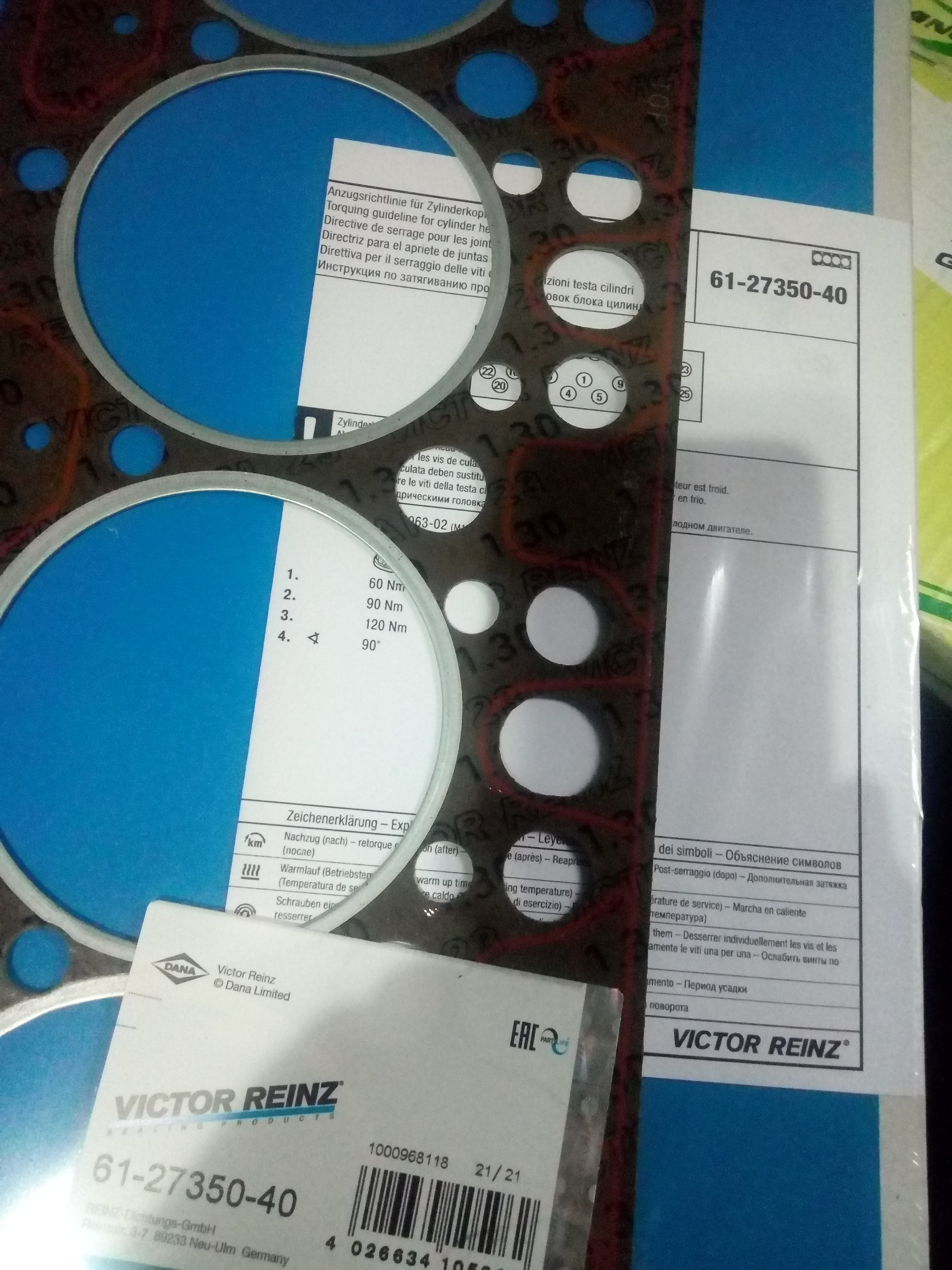

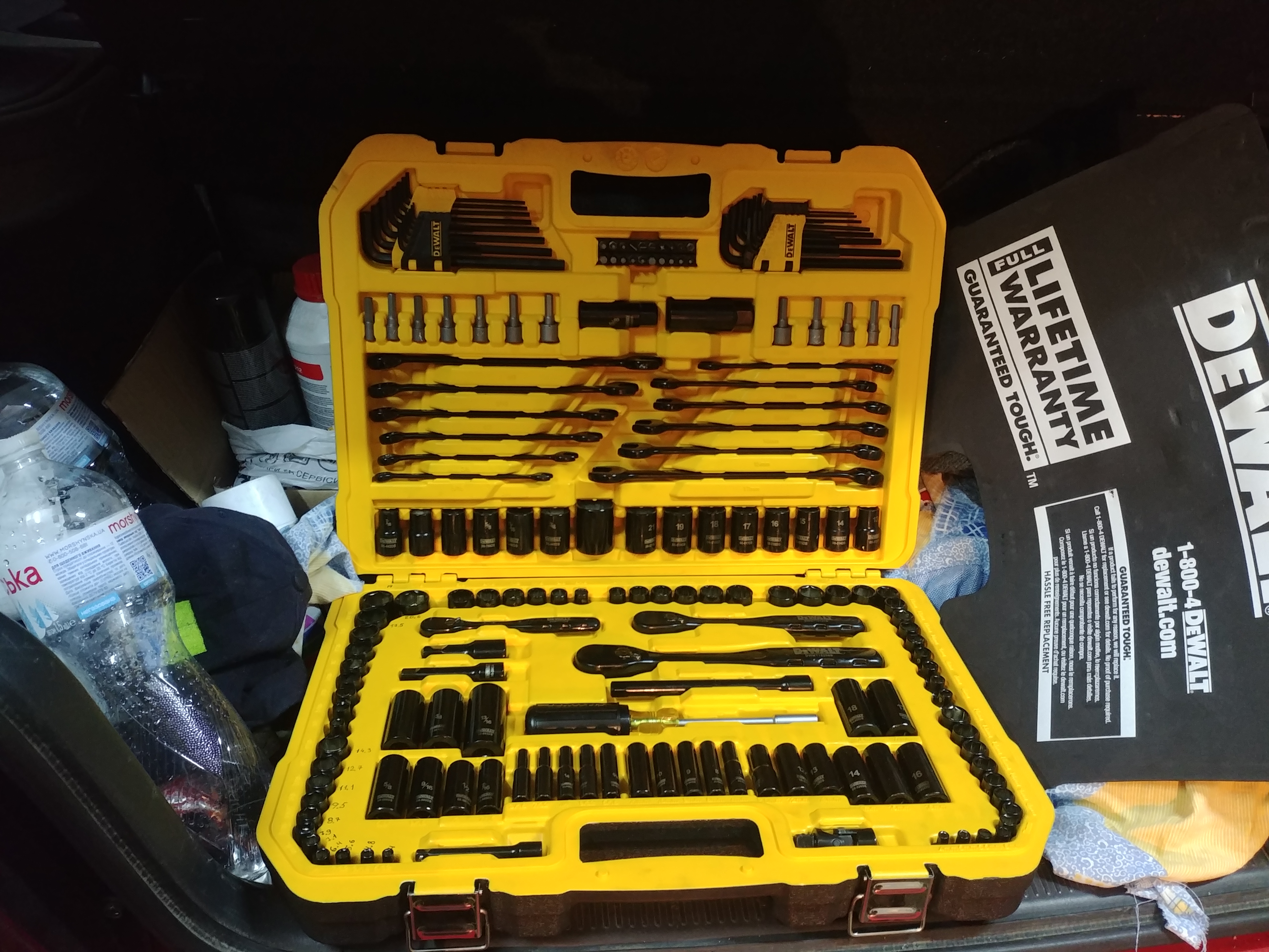

Немного эротики. Под авто искали минимально-максимальный набор инструмента, чтобы в одном кейсе перекрыть 90% крепежа. Повезло на скидку попасть, Деволт, похоже, отдал эту линейку на откуп тайваням всяким, в белом хроме уже не то качество. Черное хромирование вызывает проблемы с поиском "улетевшей" головки, но небольшая плата за пожизненную гарантию. Брали на англичанском амазоне, 5500 с доставкой, периодически всплывают остатки со складов. Кому актуально - просматривайте, проскакивает
ПС По моментам затяжки в ЛЮБОМ моторе не доверяйте одному мануалу, даже если он якобы "родной". Смотреть несколько источников. Разные значения, как правило вызваны "пересортицей" моторов нескольких поколений. Вчера удалось избежать переустановки ГБЦ (с покупкой новых болтов и прокладки), вовремя остановились... Разночтения от 30 до 90 Н/м по итогу. Если поискать, на специализированных форумах детальные описания "издевательств", эксперименты вплоть до разрушения крепежа. Людям как-бы нехер делать , но за такую инфу респект!
Проблемы вызывает налицие прокладки ГБЦ. Даже самые кондовые за разумную цену могут иметь "нюансы" по плотности. В премиальном сегменте моторов еще в конце 80-х часто от прокладок отказывались, Локтайт выпустила линейку специальных герметиков для соединения блога и головы без прокладки. Но как помню по ихнему мануалу, специальное оборудование для нанесения нужного объема герметика, такое себе могут позволить доли процента СТО. Зато без продавливания непонятно чего с непредсказуемым результатом, ГБЦ запирает цилиндры напрямую, масло и охлаждающую жидкость держит уже герметик. Для моторов в которые заложена непредсказуемая деталь (влияющая на степень сжатия), можно схоботить водоструйной вырезкой прокладку из отожженой меди нужной толщины с последуюшим нанесением маски и травлением запирающих периметров вокруг каналов... Это кто хочет заморочиться, по простому - штатная, обжали за 10 минут, клиент месяц катается довольный

У ВАГа на упаковці прокладки ГБЦ, таблиця з моментами затяжки. І пошагова інструкція в картинко, де мазать болти.Де не треба, або очистити. У Японамама не так?
можно больше деталей? Ссылку на сам набор (ну или, хотя бы, название модель), как доставляли?

тоже наборчик себе осенью подбирал...
взял недорогой но очень неплохой по качеству за небольшие деньги...для нечастого пользования то что надо рекомендую...
Наборы инструментов Yato YT-38841
ссылка первая попавшаяся...цена вопроса около 100 енотов
https://www.olx.ua/d/obyavlenie/nabo...6fed8;promoted
Что же там за крепеж такой ? Скорее всего нужны головки 10 12 и изредка 14 . На шатунах может быть на 11 головка либо 10 двенадцатигранная. Может быть еще несколько болтов под внутрений шестигранник на 6 .
Обычно с прокладками идет инструкция на нескольких языках по их установке.
Ха. Я докупил инструмента долларов на 300, чтобы ремонтировать VW. Например ГБЦ прикручивается к блоку головкой M10S2. Большинство крепежа это разные Torx или шестигранник. Хомуты самозажимные. Без специального инструмента только маленькие можно плоскогубцами снять-одеть. А крупными можно и в лоб получить. Плюс разные съёмники шаровых, рулевых. Головки с шестигранниками. Ступичную гайку, например, чтобы открутить пришлось купить набор многогранных головок. А шаровую - звёздочку М14, потому, что в наборах М12 - максимальная. А левая шаровая была прикручена вообще ремонтными болтами на М16. И т.д. и т.п.
Для разовой акции могу купить конкретно то что нужно, брать набор чтобы использовать оттуда одну головку как то неправильно.
https://www.amazon.co.uk/DEWALT%C2%A.../dp/B079DSYQV1 Заказывали здесь, прямая адресная доставка. Оно как-бы снято с производства (сейчас аналогичное в белом хроме х.з. где и как сделано, читал отзывы - не то). Нужно постоянно мониторить по всяким амазонам, проскакивают остатки со складов, как повезет. Поработал, реально весчь Очень удобные трещетки, малый угол (72 зуба) и в руке лежат приятнее чем резина или круглые. Разница очень заметна, если крутить гайки больше часа Комбинированные ключи вообще вне конкуренции. Но, сцуко, когда головка падает в яму - проблема...
Что до размеров головок. Там в наборе и дюймовые размеры. В тойоте обнаружилось две гайки с шестигранником дюймового стандарта. Х.з. откуда они там, но закисли и пришлось бы резать. А так, ходовую не трогая - от 8 до 19 мм шестигранники. Плюс пацаватая звездочка М9 на болтах головки блока. Более, есть подозрение, что та звездочка дюймового стандарта. М9 люфт на грани срыва (после затяжки проблема извлечь, закусывает), М10 явно не лезет. Эти болты отдельный гимор. Из новых два "поплыли" уже на 50Н/м, по мануалу до 55 с доворотом на 90 градусов. В итоге после выстаивания прокладки доворачивал все до момента 65Н/м, 90 градусов получилось у половины болтов, а после 55Н/м момент резко вверх идет. По "технологии" получил бы дикий разброс. Как оно будет в итоге - х.з., машина поехала, буду наблюдать развитие процесса
