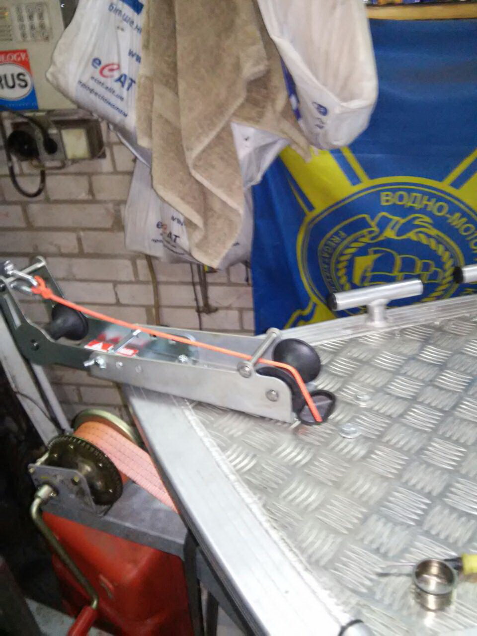

[QUOTE=Валера М;489335]
Допис від Mirclin Переглянути допис
В новых лебедках стоят специально 2 распорки. Теперь случаев скидывания якорного каната за катушку не бывает.
Фото распорок в студию пожалуйста ?
В минкотах-не бывает.
Тоже покажите если не секрет?
Соскакивание витков якорного каната на катушечных лебедках происходит во время штиля. Якорный канат заходит внутрь лебедки и таким образом сходит с катушки. Мы эту проблему технически решили. И эта проблема есть и у Трака и у Минн Коты, поверьте мы занимаемся якорными лебедками столько времени об этом знаем не по наслышке....
Во вложении задняя распорка. Она разработана с учетом установки на штатные точки крепления. А именно в нижней части лебедки там где установлены крепежные элементы для крышки.
Самый лучший индикатор лучше мы или хуже, это продажи и интерес дилеров и клиентов. Так вот с этим у нас все отлично! ;)
