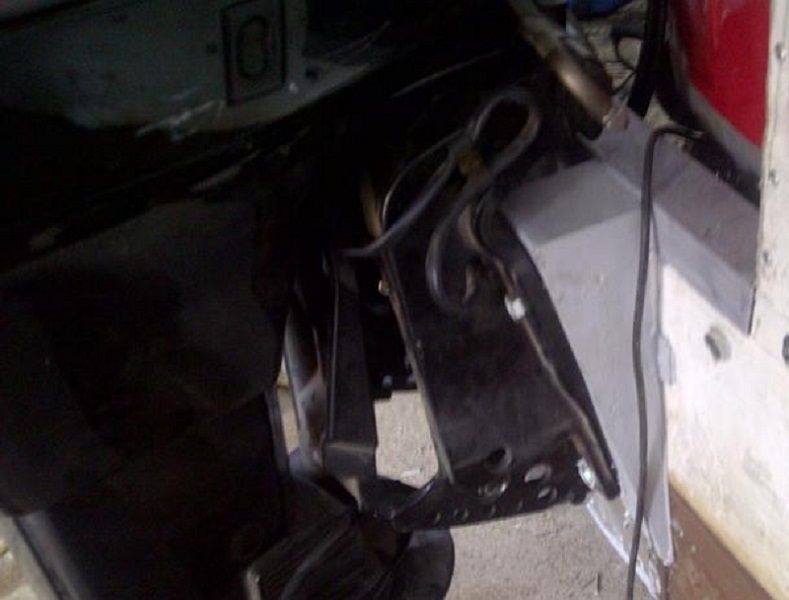

Допис від Paxa_28 Переглянути допис
А вот на счет этого поподробнее и если можно ссылочку и из чего клин делали

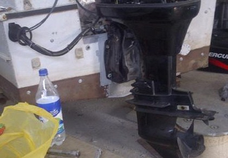

Да можно на М-ке спокойно и по обычному рулевой трос вывести, но некоторые и вот так делают(фото).
Мерк 90, с тремя на борту - 57.7км/ч.

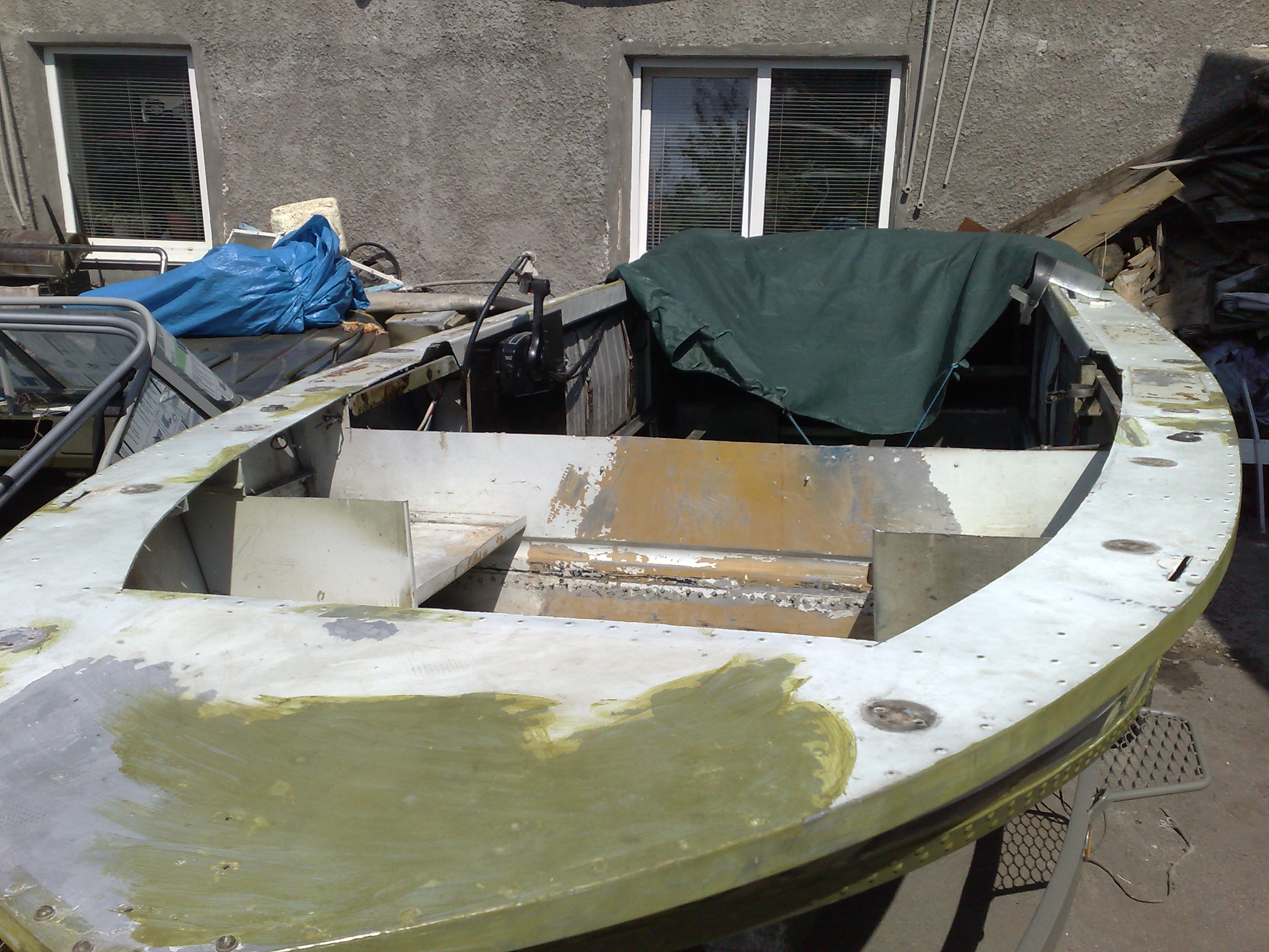

Спасибо, друзья за поддержку.

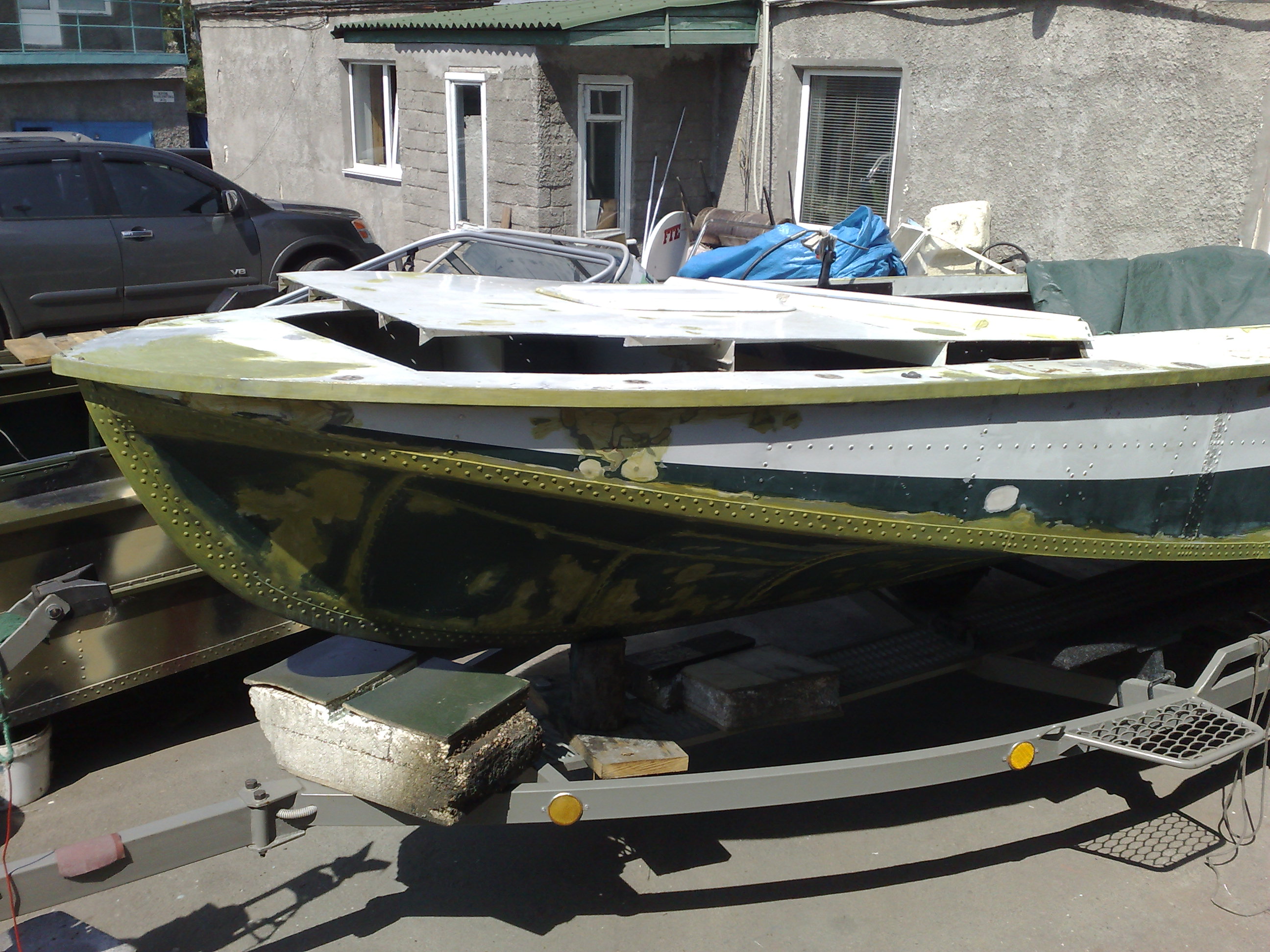

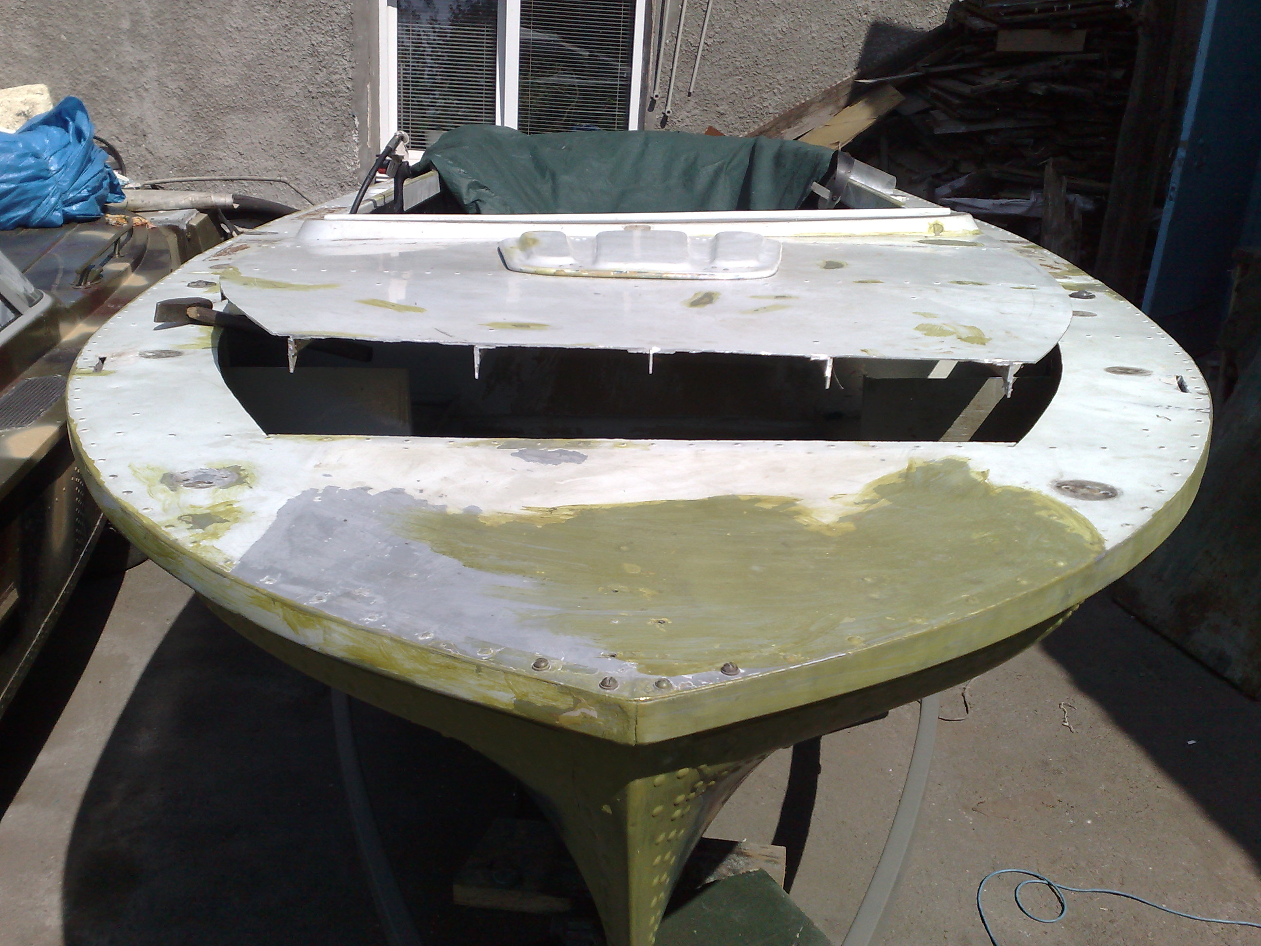

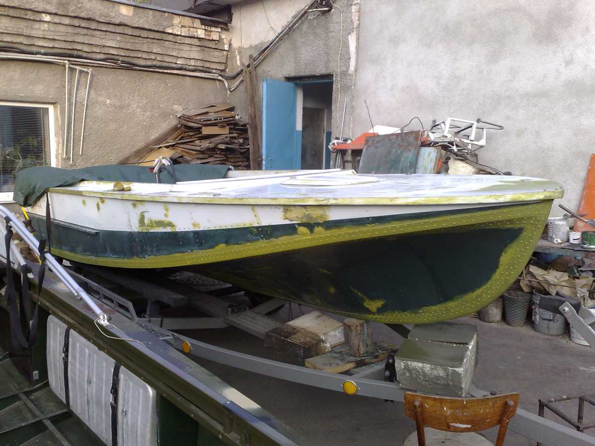

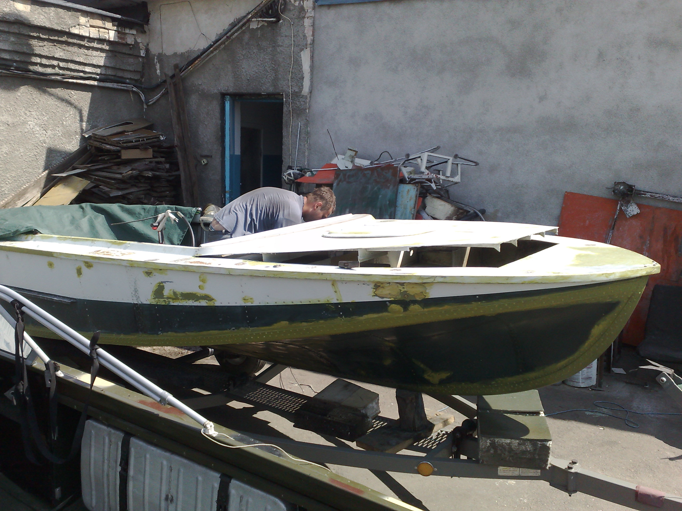

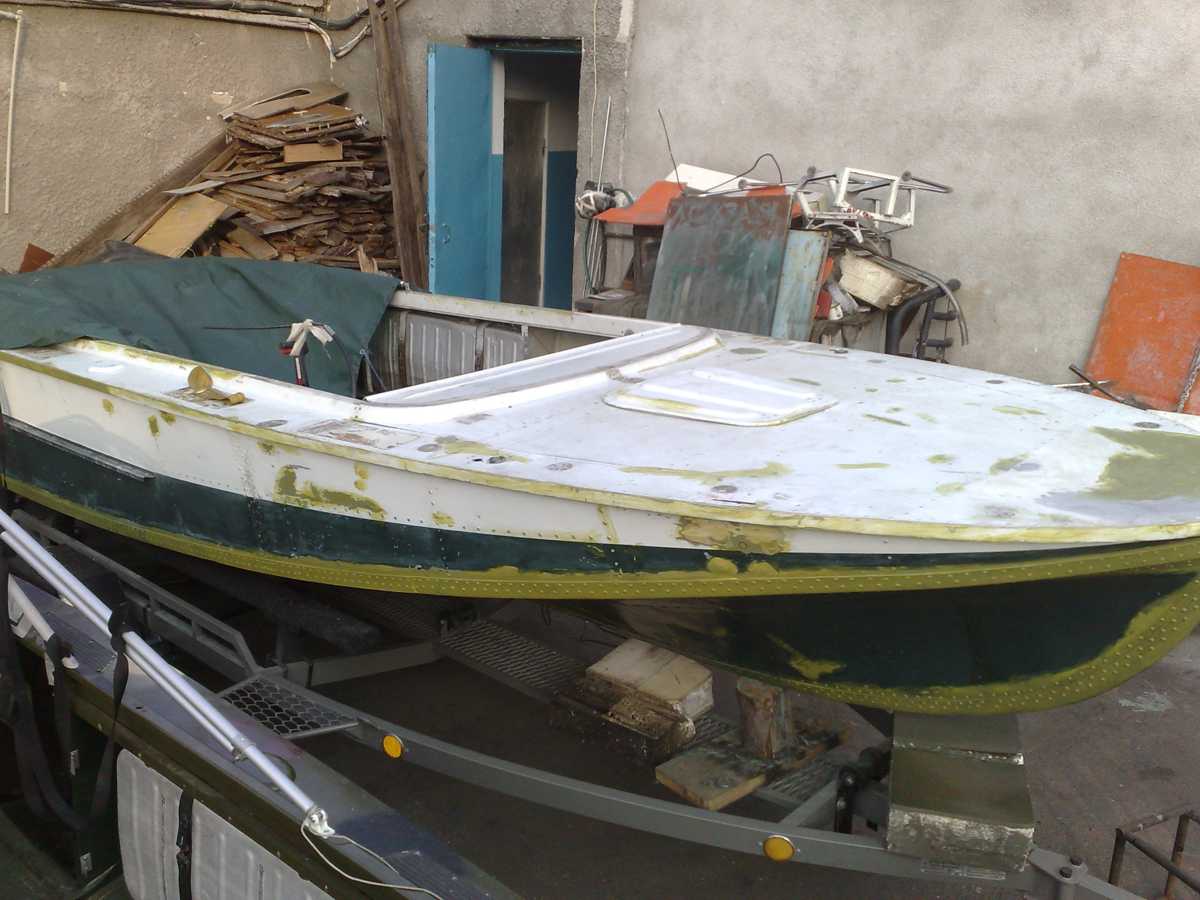

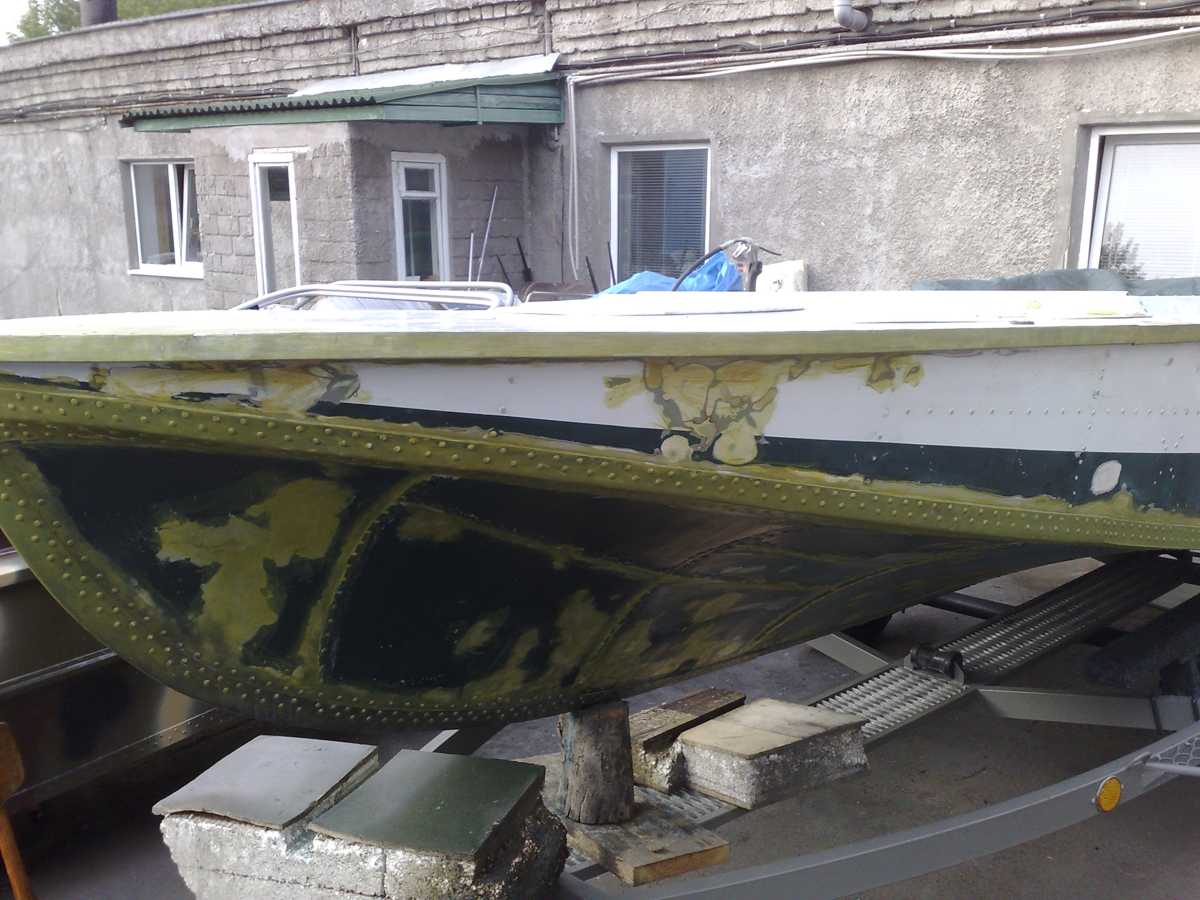

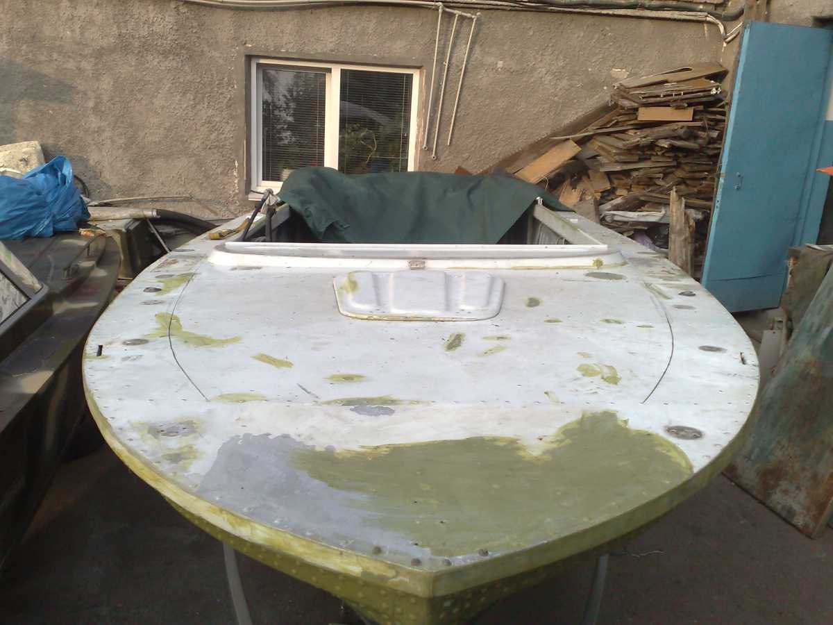

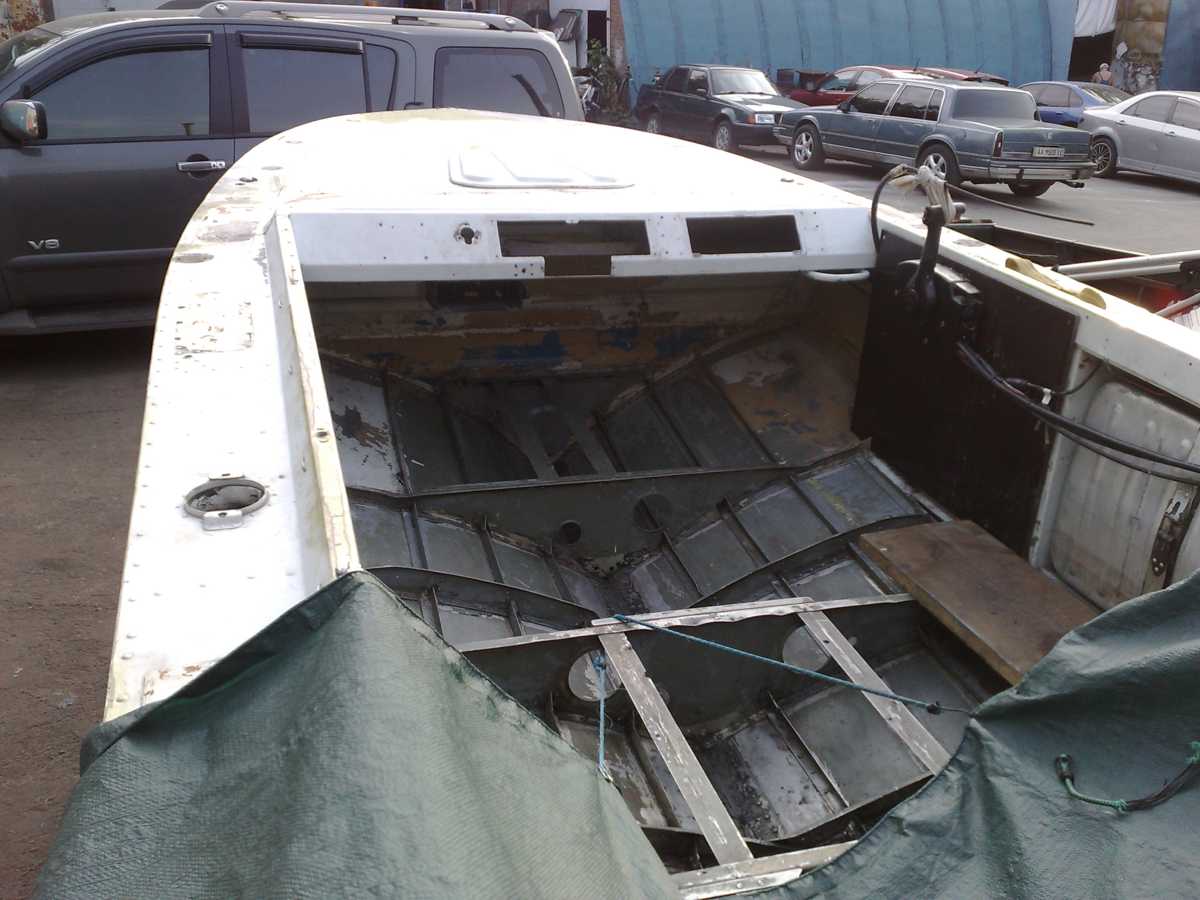

Как и обещалось, нашел почти исторические, хоть и не совсем качественные фото.
В общем, вот так все начиналось.
Вспомнились слова из известной песни "Машины времени"
- "Ты помнишь как все начиналось?
Все было впервые и вновь,
Как строили лодки и лодки звались
Вера, Надежда, Любовь."
Назва:  02082010261.jpg
Переглядів: 1018
Розмір:  126,7 КБ
ID:	53407   Щоб збільшити малюнок, клацніть по ньому
Назва:  02082010262.jpg
Переглядів: 978
Розмір:  110,4 КБ
ID:	53408   Щоб збільшити малюнок, клацніть по ньому
Назва:  02082010263.jpg
Переглядів: 875
Розмір:  99,7 КБ
ID:	53409   Щоб збільшити малюнок, клацніть по ньому
Назва:  02082010264.jpg
Переглядів: 784
Розмір:  109,3 КБ
ID:	53410   Щоб збільшити малюнок, клацніть по ньому
Назва:  02082010265.jpg
Переглядів: 868
Розмір:  119,2 КБ
ID:	53411   Щоб збільшити малюнок, клацніть по ньому
Назва:  03082010266.jpg
Переглядів: 858
Розмір:  816,1 КБ
ID:	53412   Щоб збільшити малюнок, клацніть по ньому
Назва:  03082010267.jpg
Переглядів: 867
Розмір:  770,2 КБ
ID:	53413   Щоб збільшити малюнок, клацніть по ньому
Назва:  03082010268.jpg
Переглядів: 856
Розмір:  884,5 КБ
Назва:  03082010274.jpg
Переглядів: 847
Розмір:  798,5 КБ
ID:	53415   Щоб збільшити малюнок, клацніть по ньому
Назва:  03082010275.jpg
Переглядів: 912
Розмір:  945,1 КБ

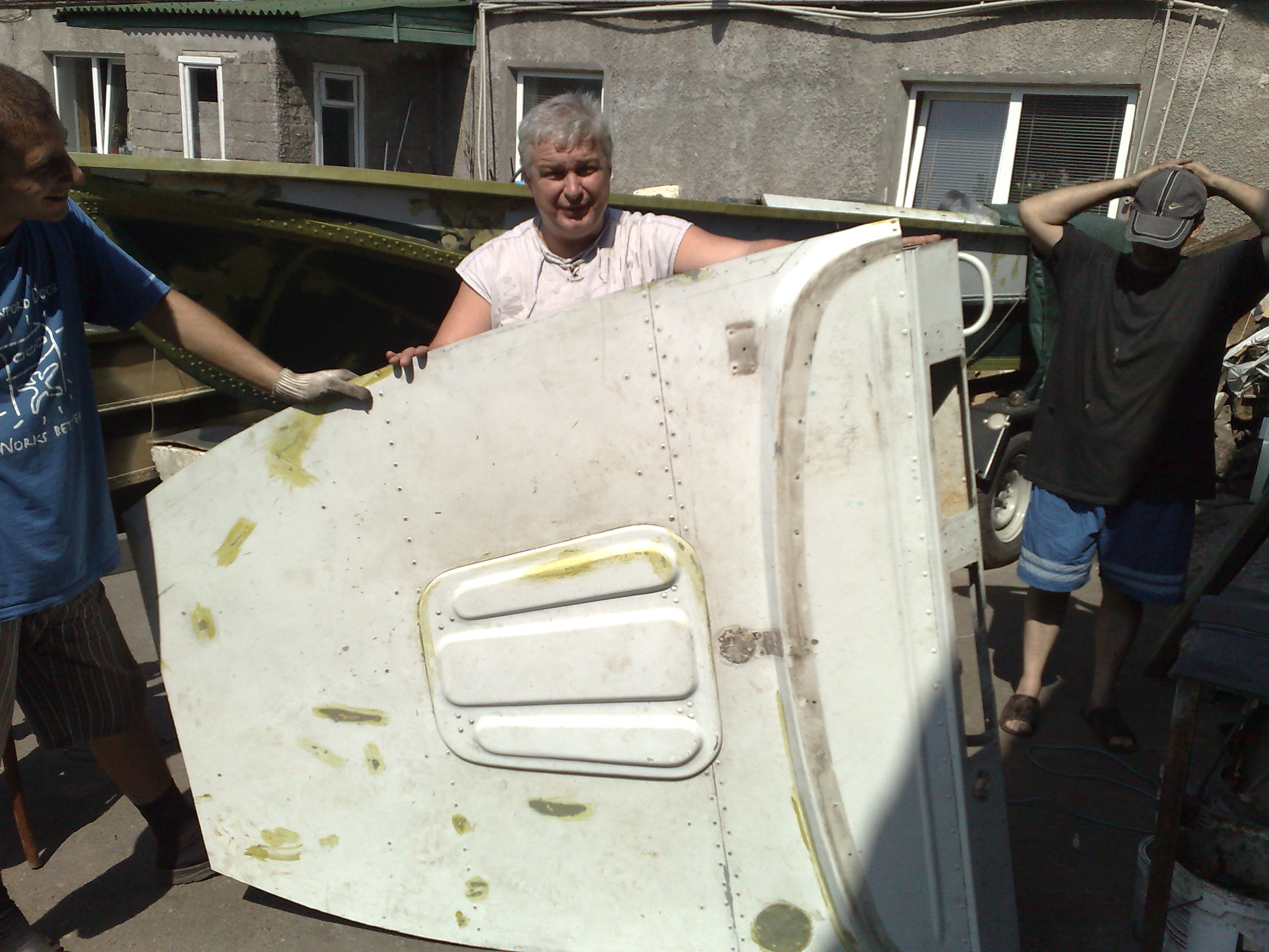

Допис від Slava BMW Переглянути допис
Давай показывай как городил каюту, узнаю свои элементы крыши каюты, у меня похоже вся вырезанная часть, пошла на крышу, в первозданном виде, с люком и рамкой для стекла. Я ж свой не переделывал. а купил уже с каютой.
НЕВСЕРЕМОСЬ!

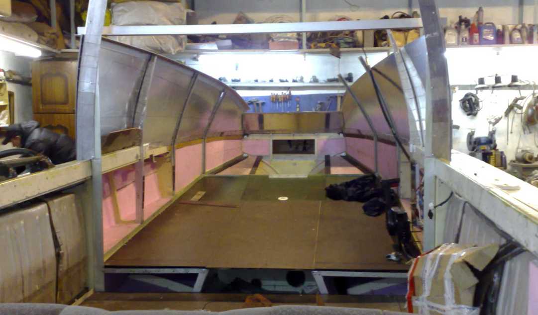

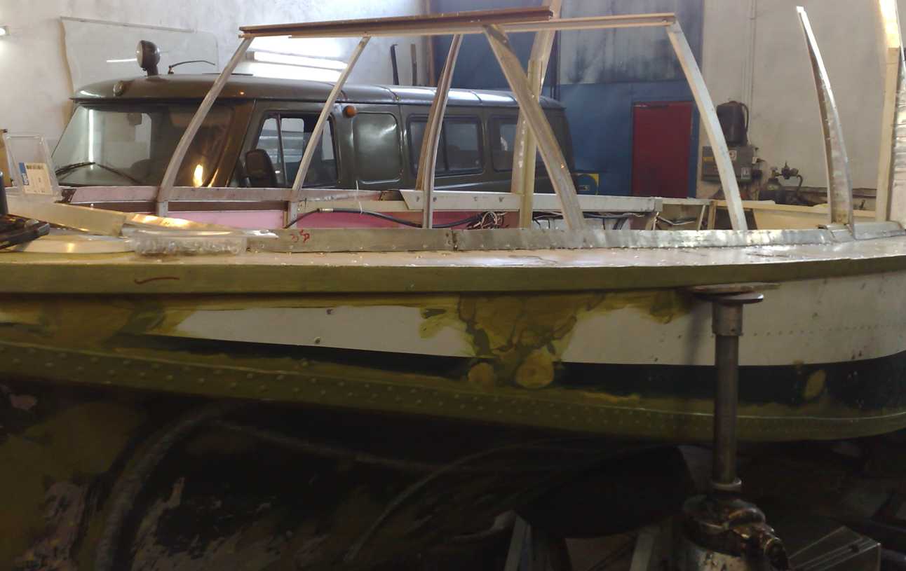

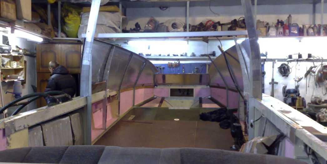

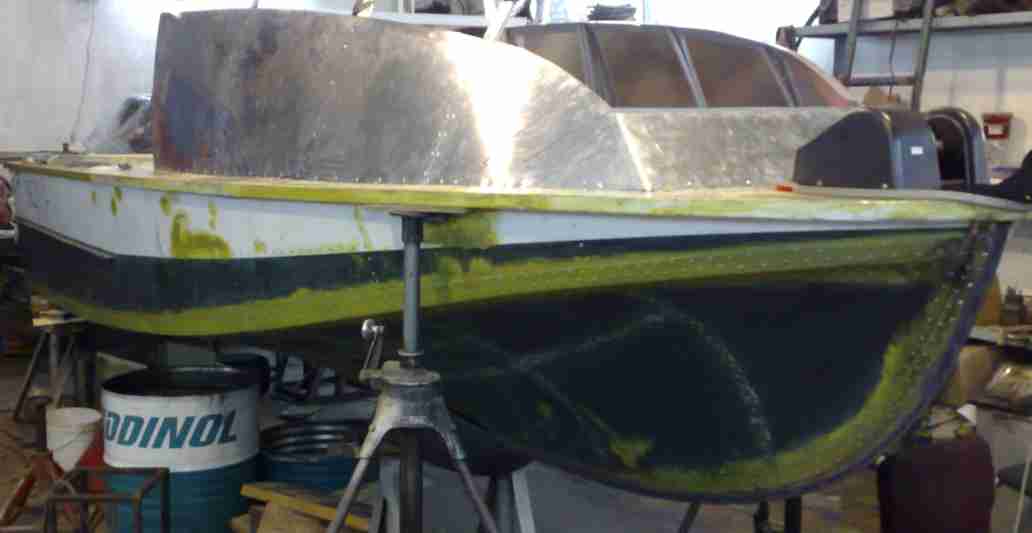

Старий 19.11.2013, 01:43   #494 (permalink)
Аватар для Slava BMW
Псевдо: Вячеслав Влад
Звідки Ви: г.Киев, Сырец
Дописи: 1.086
Сказал(а) спасибо: 287
Типово Re: Переделка АМУРа

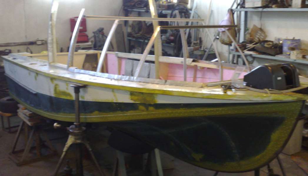

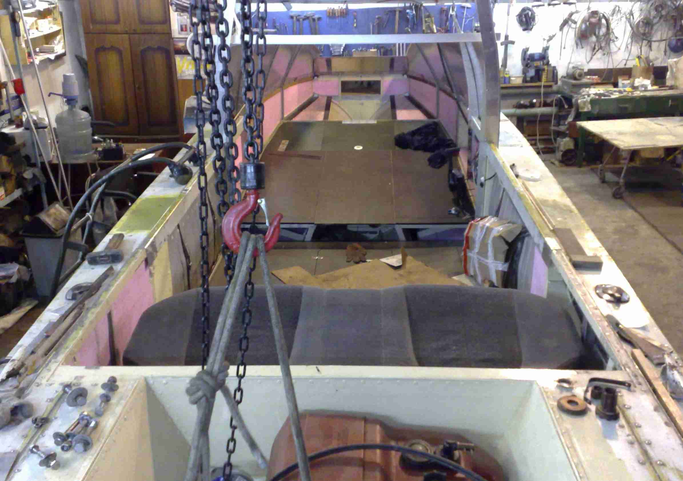

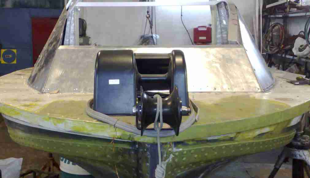

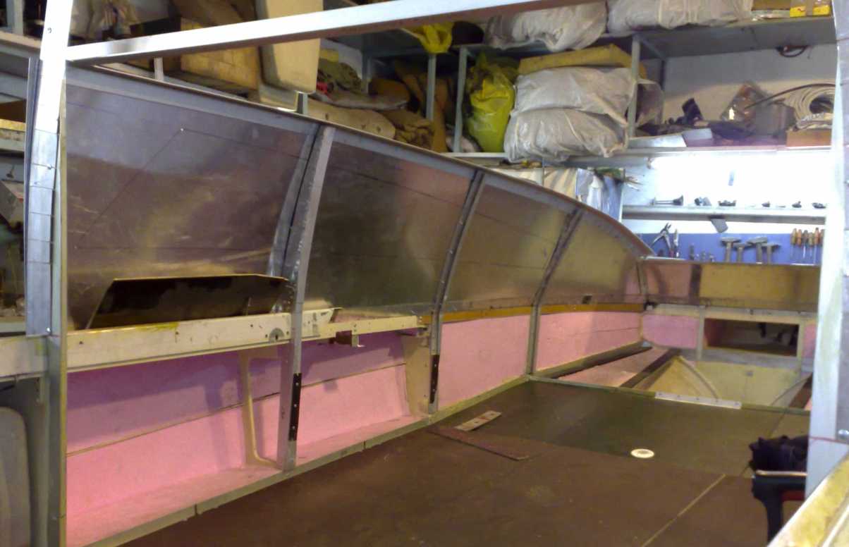

Давай показывай как городил каюту, ...
Стараюсь, Игорь, вот только перебрал ворох фоток. Вроде последовательно, правда качество не очень, но все-таки есть что вспомнить.

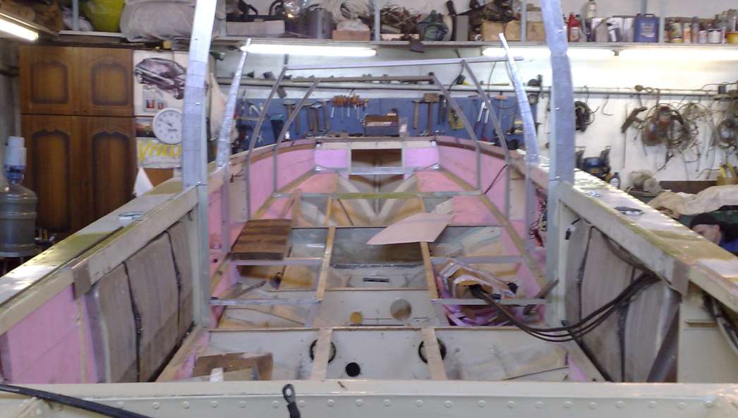

Назва:  04022011437.jpg
Переглядів: 928
Розмір:  91,6 КБ
ID:	53650   Щоб збільшити малюнок, клацніть по ньому
Назва:  04022011439.jpg
Переглядів: 978
Розмір:  70,0 КБ
ID:	53651   Щоб збільшити малюнок, клацніть по ньому
Назва:  04022011440.jpg
Переглядів: 957
Розмір:  78,0 КБ
ID:	53652   Щоб збільшити малюнок, клацніть по ньому
Назва:  14032011503.jpg
Переглядів: 857
Розмір:  71,3 КБ
ID:	53653   Щоб збільшити малюнок, клацніть по ньому
Назва:  14032011504.jpg
Переглядів: 906
Розмір:  79,2 КБ
ID:	53654   Щоб збільшити малюнок, клацніть по ньому
Назва:  14032011505.jpg
Переглядів: 835
Розмір:  82,2 КБ
ID:	53655   Щоб збільшити малюнок, клацніть по ньому
Назва:  14032011507.jpg
Переглядів: 848
Розмір:  157,9 КБ
ID:	53656   Щоб збільшити малюнок, клацніть по ньому
Назва:  14032011509.jpg
Переглядів: 838
Розмір:  48,1 КБ
