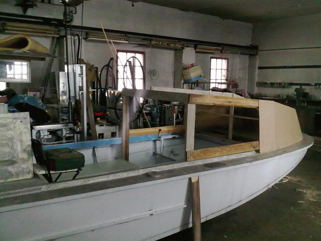

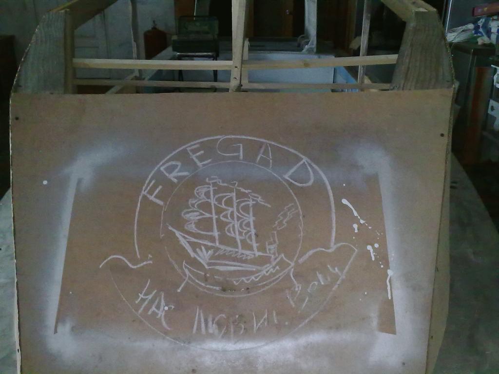

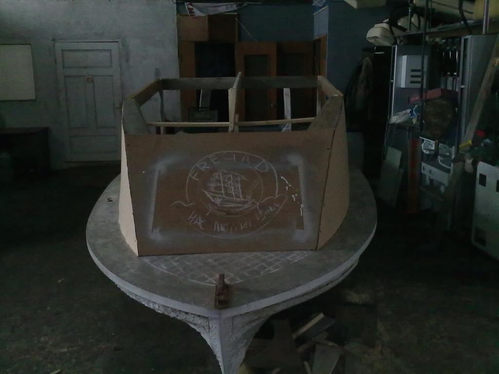

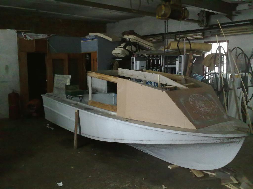

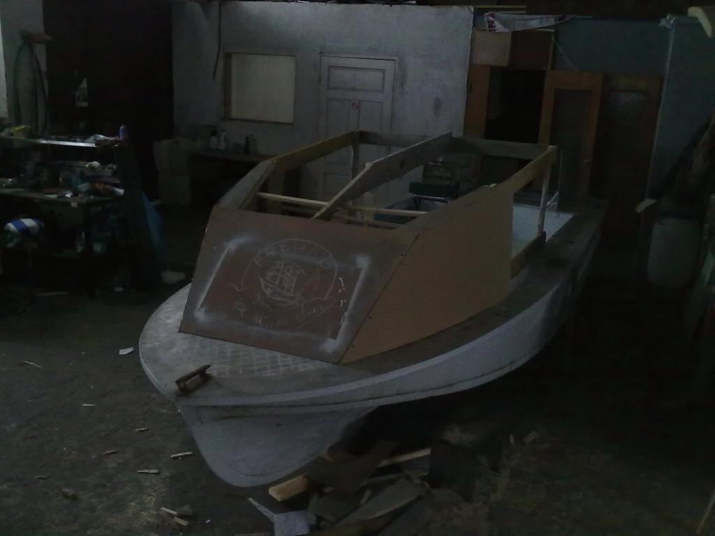

Приветствую Вас, Уважаемые. Хочу внести в вашу коллекцию переделок Амура и свою лепту - чудное превращение катера в мотолодку. Надеюсь данное руководство поможет произвести это действо самостоятельно тем, кто надумал перейти на подвесник, все очень не сложно и без отстегивания купонов неким конторам. Оговорюсь сразу, идея данной переделки позаимствована с катерника, где я её удачно и подглядел, правда есть и моё личное ноу-хау с задним рундуком и откидывающимся диваном, по крайней мере, раньше я такого не встречал.
