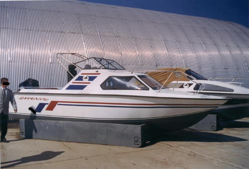

нравится вот такое
Назва:  k5_f1.gif
Переглядів: 1130
Розмір:  110,5 КБ

[QUOTE=oleh;3868]нравится вот такое[/QUOTE
у наших амуров спереди обводы (торпедный катер), то есть - глиссер, и от этого все проблемки, нельзя перегружать передок

нравится вот такое
А если вот там дальше, на втором плане те не нравится? Приглядись низ корпуса похоже такой же, а каюта на мой взгляд - самое оно.
