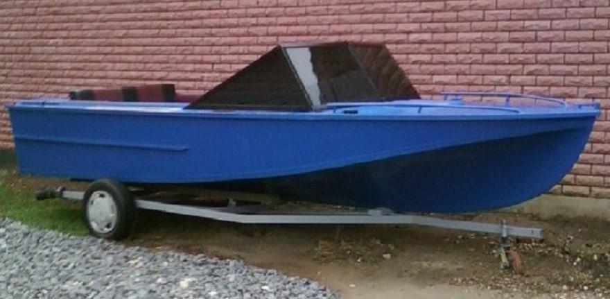

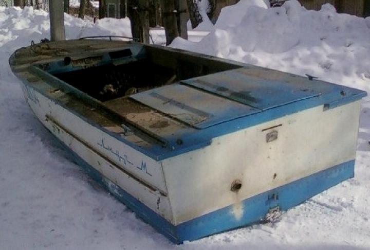

Если кто то скажет меньше, значит не компетентный в восстановлениях данных кораблей!!!
Я тебе скажу - этот корпус под подвесник спокойно можно восстановить уложившись в одну тысячу вечно зеленых, свой труд не в счет, он и так по кайфу.
Если есть сомненья, могу свой Амур-М показать, хотя он и так здесь в какой то теме есть, вместе со всем процессом восстановления.

Типово Re: Амур- плюсы /минусы
Допис від просто Андрей Переглянути допис
Андрей, я тебе больше скажу, можно и в 300$ уложиться, все зависит от конечного результата, правда не поспоришь? По гаражам (своим) пройтись пособирать материал, по друзьям, товарищам. Один дружок под рихтовал, другой под варил, третий покрасил . . . . т.д.
