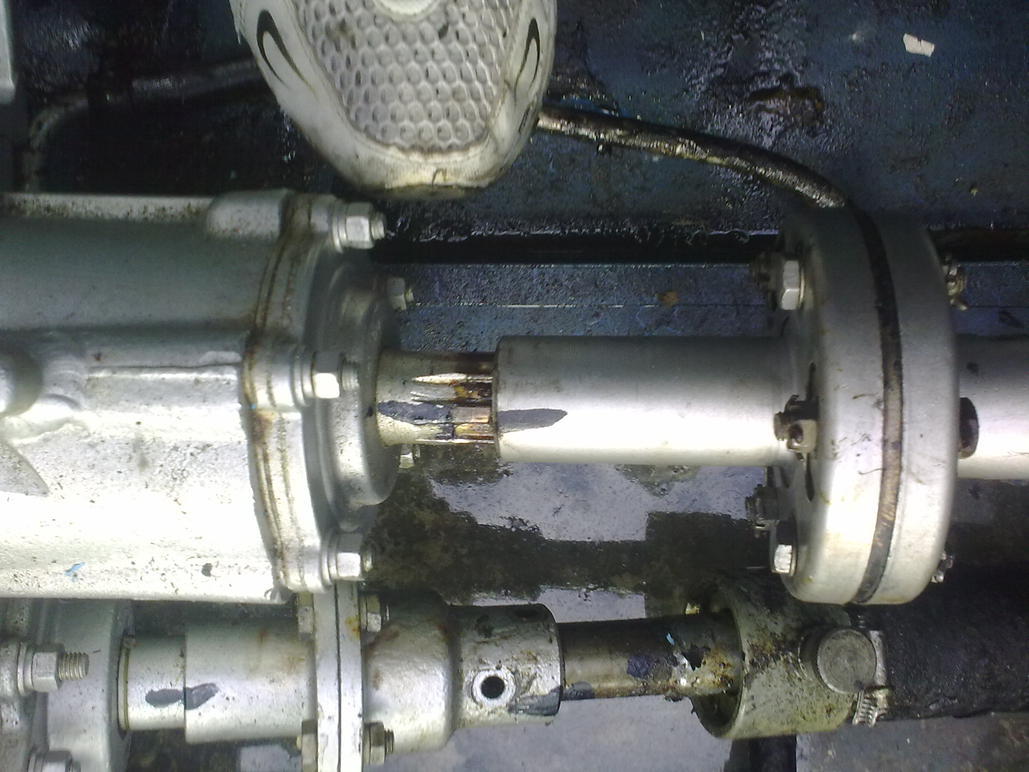

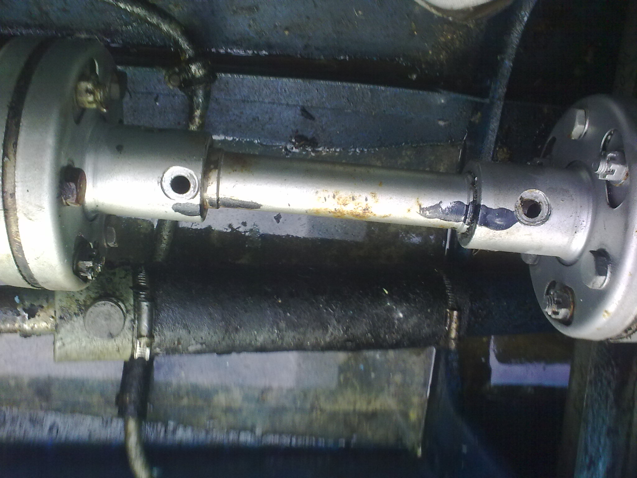

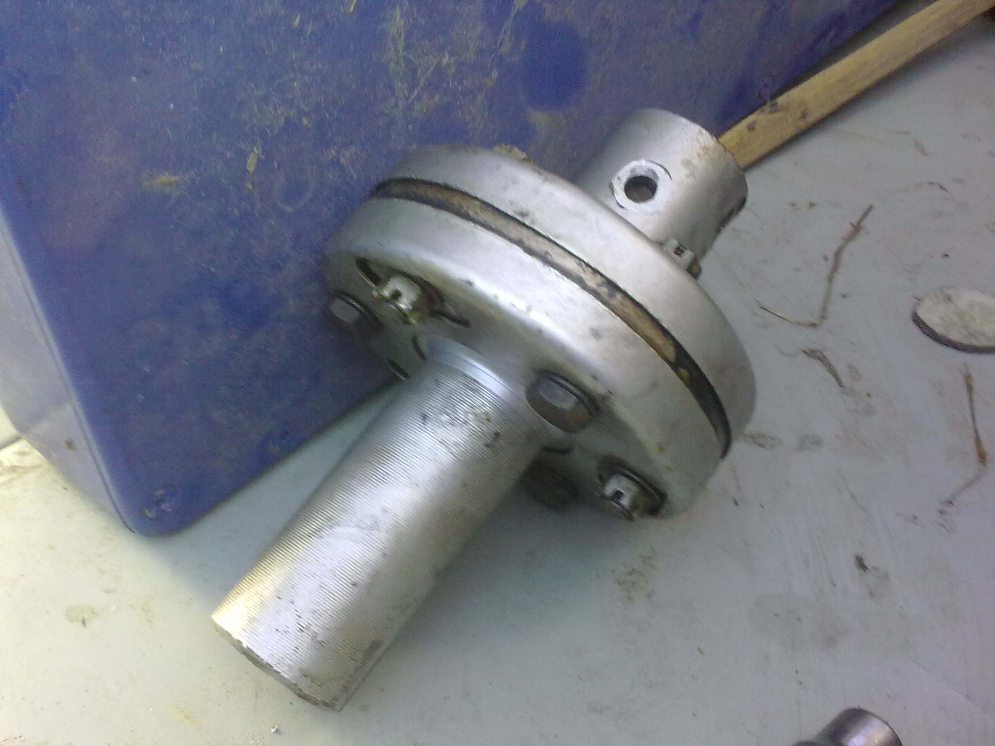

Назва:  07062012183.jpg
Переглядів: 1995
Розмір:  410,2 КБ
Назва:  07062012184.jpg
Переглядів: 1797
Розмір:  466,3 КБ
Назва:  07062012186.jpg
Переглядів: 1535
Розмір:  387,5 КБ

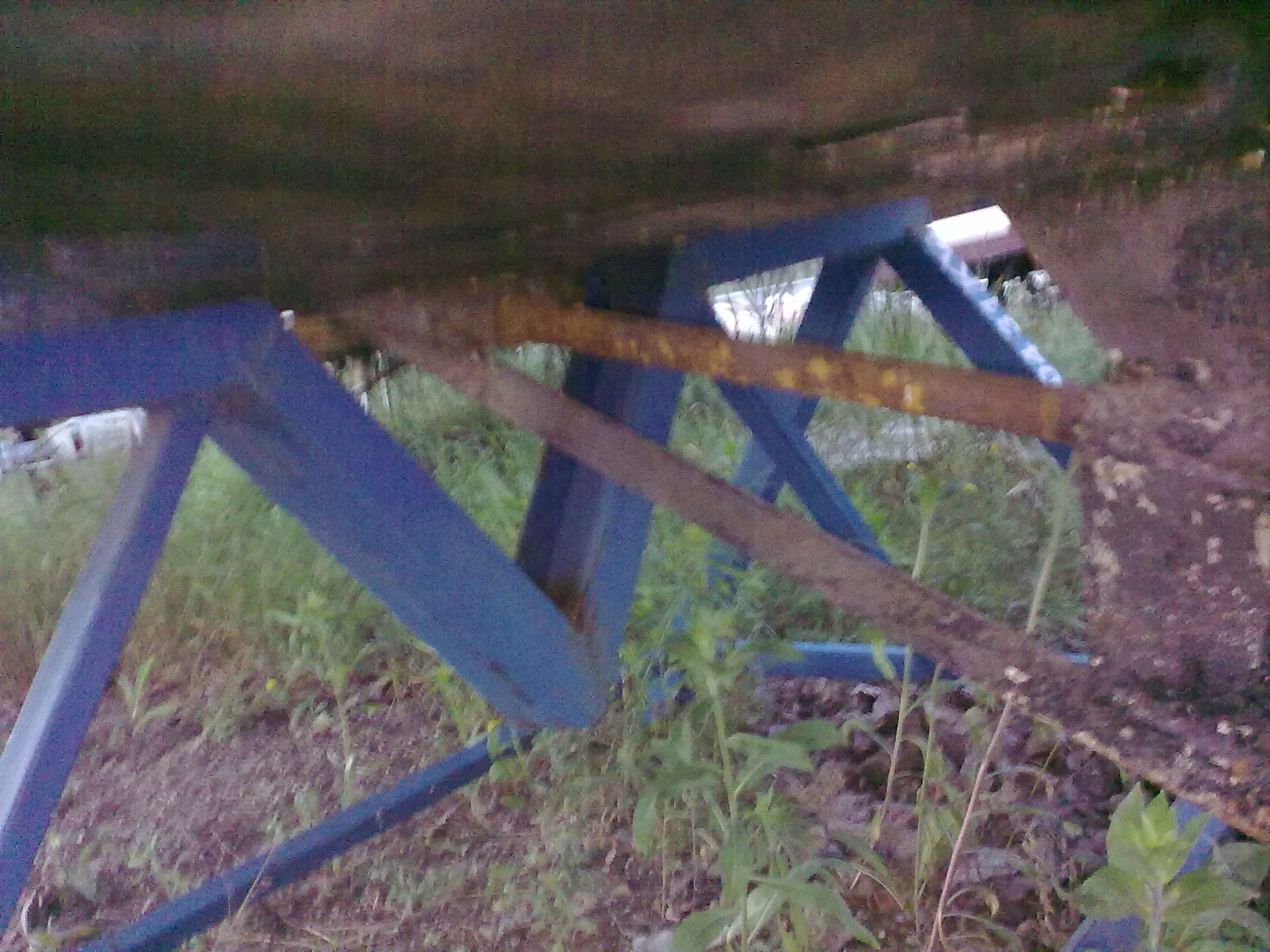

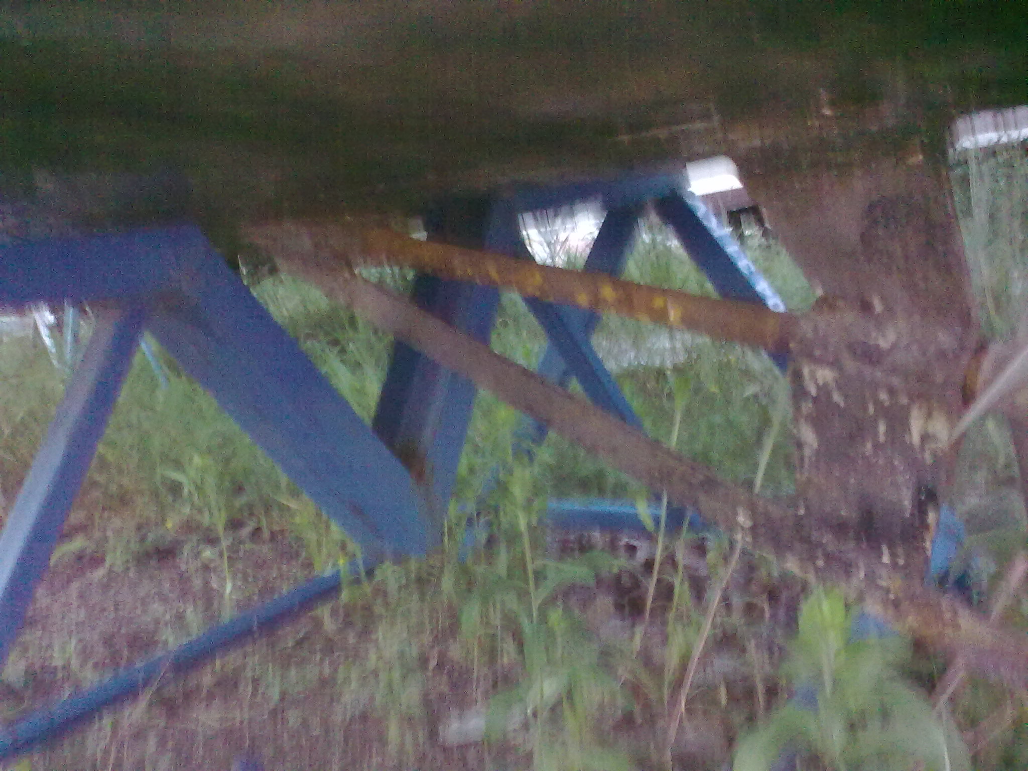

5.Наваривать ли на форштевень и киль арматуру чтоб не стирался корпус при подходах к берегу

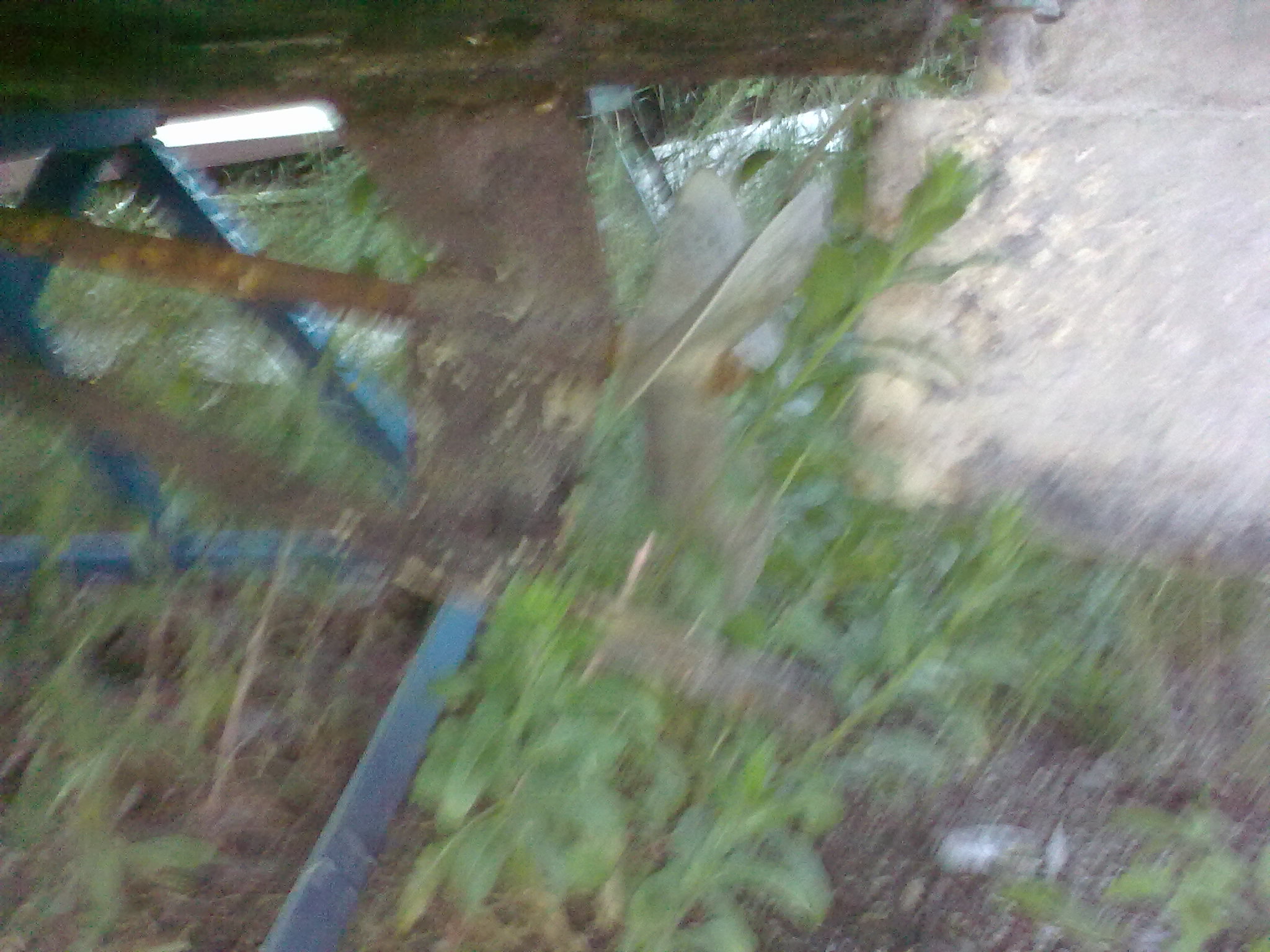

6.Можно ли "взять" винт в трубу, но не длинную, а шириной = с зазором шагу винта (т.е. труба по диаметру с запасом вокруг винта, а по длинне 6см.)? + рельса приваренная через проставки к направляющим вала?
Назва:  07062012189.jpg
Переглядів: 1737
Розмір:  462,3 КБ
Назва:  07062012190.jpg
Переглядів: 1593
Розмір:  591,2 КБ
Назва:  07062012191.jpg
Переглядів: 1489
Розмір:  508,7 КБ
7.Где можно достать шпонку на гребной вал для стопора гребного винта только у токаря заказывать или с чего-то подходит?

4. Я бы не стал менять заводскую конструкцию.
5. Это самое больное место у Амура. Потому лучше сразу все сделать правильно. Арматура радикально спасает ситуацию. (только кажись не арматура а пруток)
6. Точно не скажу. Но неоднократно высказывалось мнение что "труба" вокруг винта нужна только для водоизмещающего режима.

......................По поводу арматуры на киле, если киль протёрт, то однозначно нужно приваривать, если цел, то по вашему усмотрению.
Киль не протерт, это я чтоб перебдеть.

Ощутимая вибрация возникает только при условии деформации одного из валов, по моей памяти карбюраторы солекс есть адоптированные под москвичевский коллектор. По поводу скулы в своем случае фрезеровался металлический прут и садился на болты через герметик.

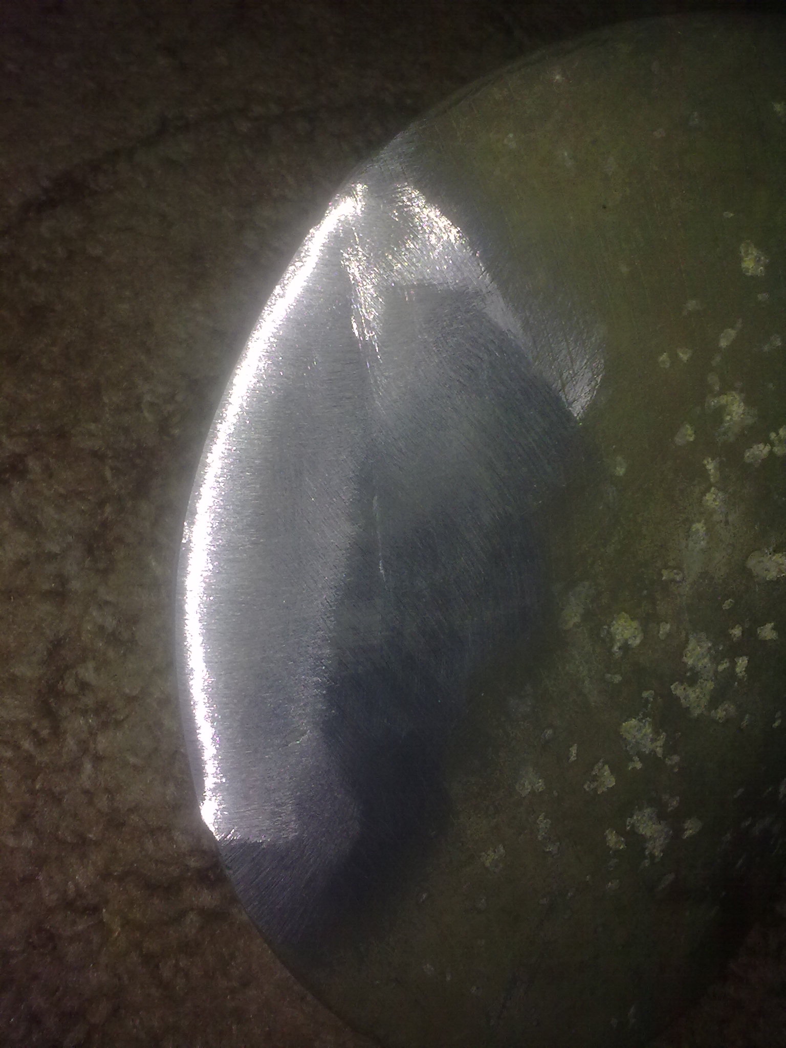

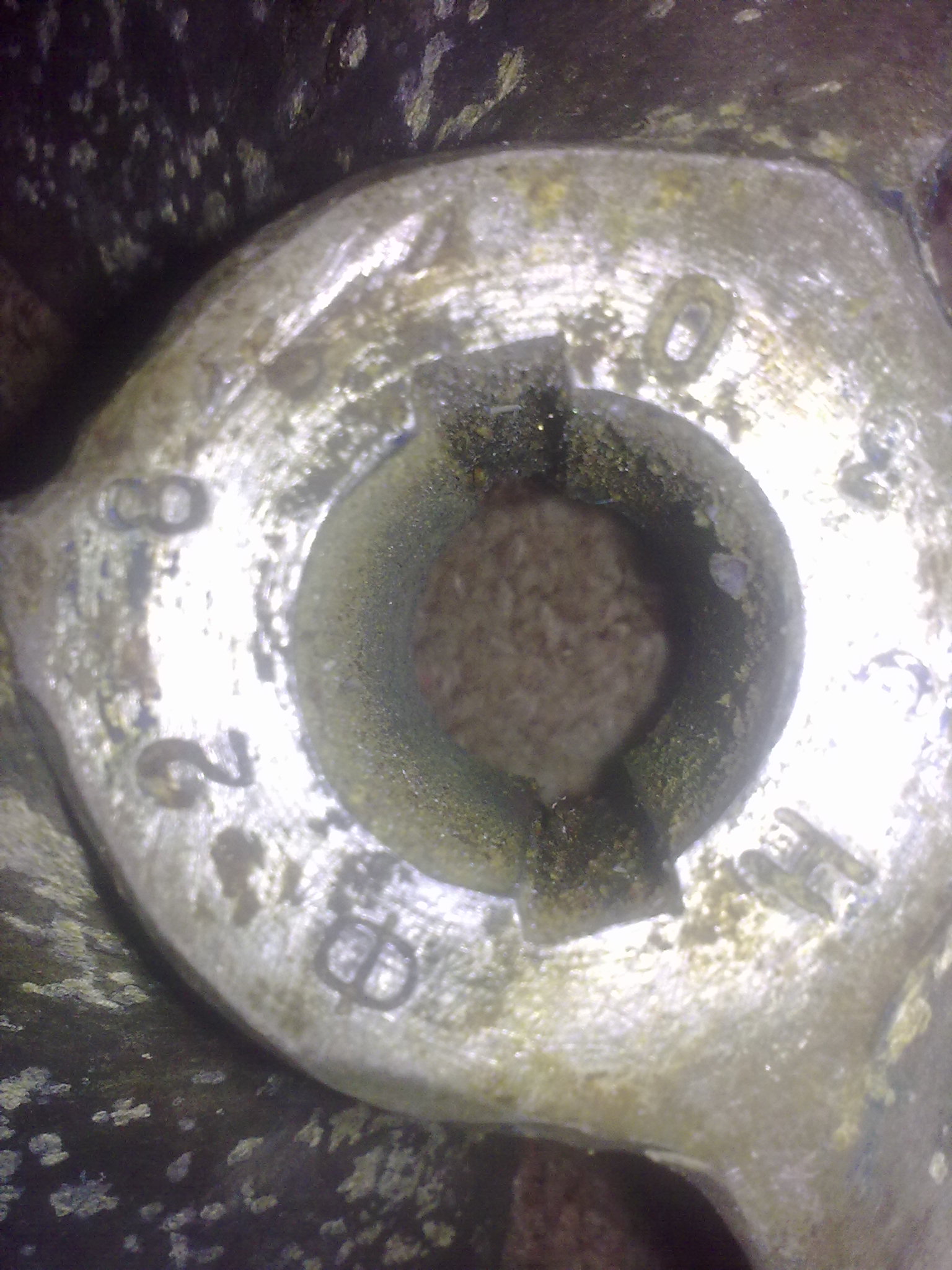

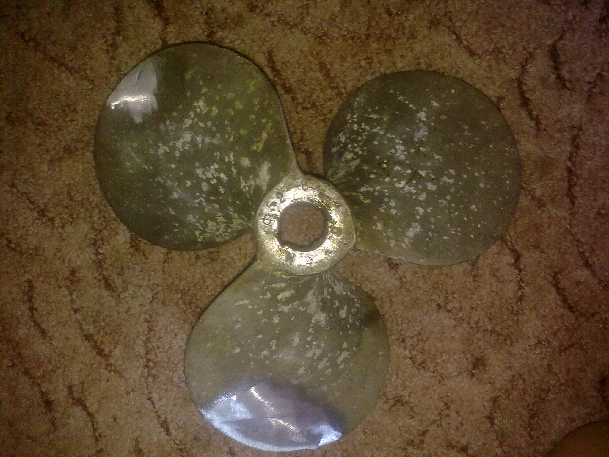

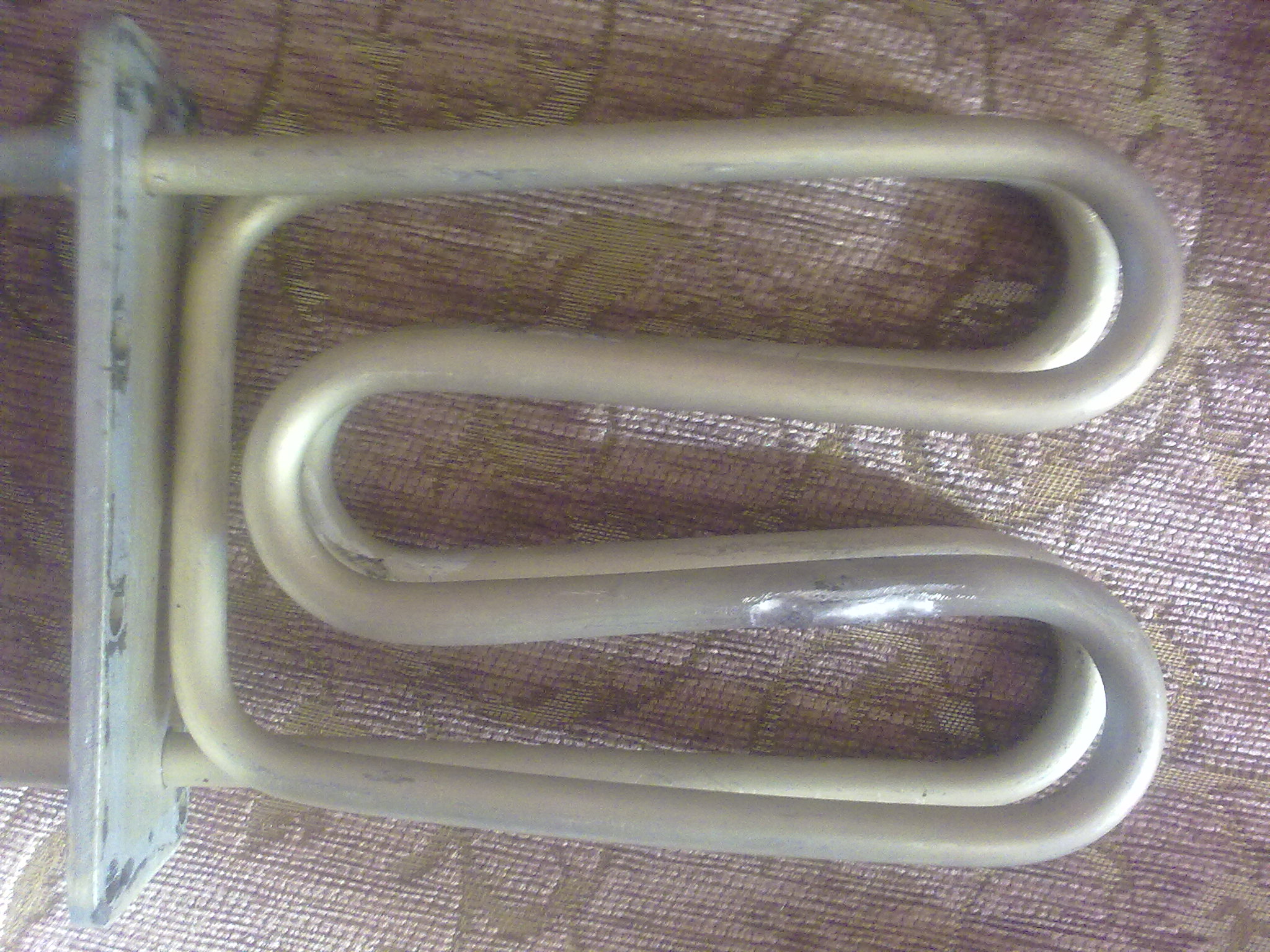

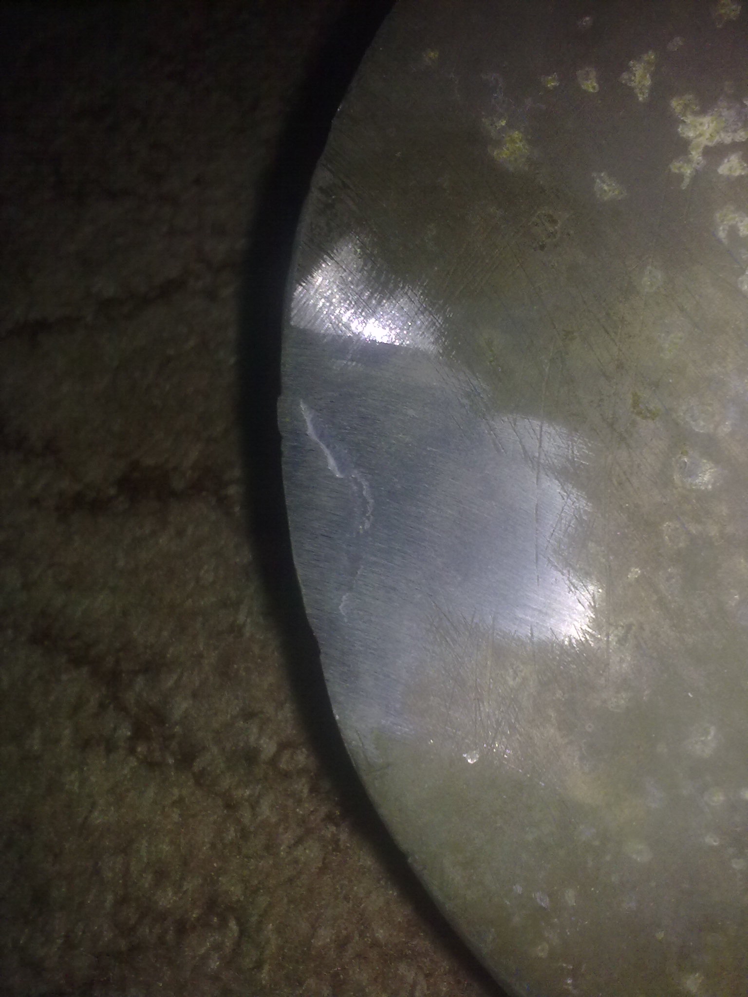

Спасибо Игорь, за консультацию буду обращатся. Восстановили винт и заварили аргоном змеевик (его раньше заварили но сфоткать сейчас только получилось)Щоб збільшити малюнок, клацніть по ньому
Назва:  20062012239.jpg
Переглядів: 997
Розмір:  676,9 КБ
Назва:  20062012242.jpg
Переглядів: 1087
Розмір:  660,8 КБ
ID:	25513Щоб збільшити малюнок, клацніть по ньому
Назва:  20062012244.jpg
Переглядів: 918
Розмір:  343,7 КБ
ID:	25515Щоб збільшити малюнок, клацніть по ньому
Назва:  20062012245.jpg
Переглядів: 983
Розмір:  423,1 КБ
ID:	25516Щоб збільшити малюнок, клацніть по ньому
Назва:  20062012243.jpg
Переглядів: 933
Розмір:  384,4 КБ
По винту т.х. 280 диаметр, шаг 300, винт варили "наращиванием"

4.Редуктор с мотором стыковать лучше "заводским" методом(говорят есть вибрация) или делать из полуоси через крестовину?Долучення 25452
Долучення 25453
Долучення 25454
Долучення 25455
Долучення 25456
Долучення 25457
