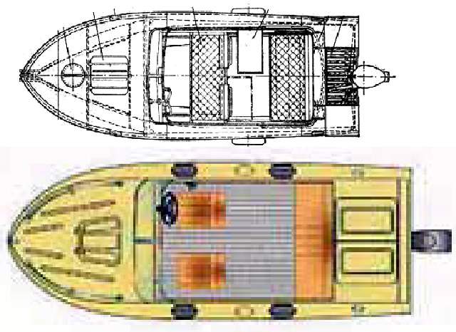

Допис від просто Андрей Переглянути допис
Если честно не верю процентов на 80 из данного контекста, личного опыта вполне хватает, чтоб усомниться, уж не обессудьте,
А конкретизируйте пожалуйста в каких 80% Вы не верите????? Я, например, стараюсь не вводить людей в заблуждение и если в чем то не уверен то стараюсь не утверждать (Амур не первый и не последний мой катер и на воде я тоже не со вчерашнего дня
да и потом, зачем нужен такой Амур, в котором кокпит меньше чем у Прогресс4
Вот Вам фотки для сравненияЩоб збільшити малюнок, клацніть по ньому
да и обьясните мне неграмотному, что такое - стреловские агрегаты. Насколько я немного в курсе - Стрела - это мотолодка сделанная КНААПО из катера Амур-3, то есть у неё агрегатов просто быть не может, только самоотливной транец под ПЛМ, и всё.
Обьясняю: "Стрелой" или "Крылаткой" называли СПК Проект 343 (МЕ, МК, МЕМ, УК), 13432, тип Волга но у нас на Родине прижилось больше "Стрела" нежели "Крылатка" потому и писал более знакомое название. У деда моего был такой еще он его Стрелой называл.....

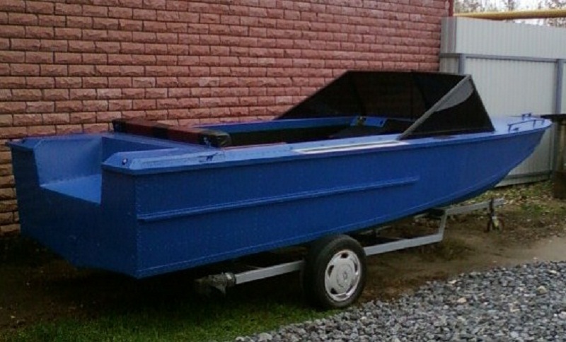

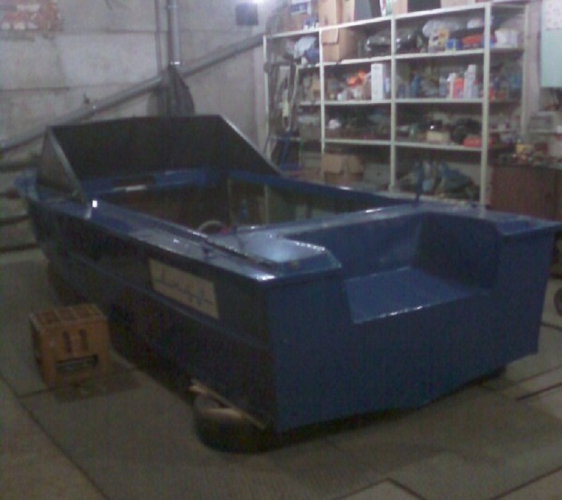

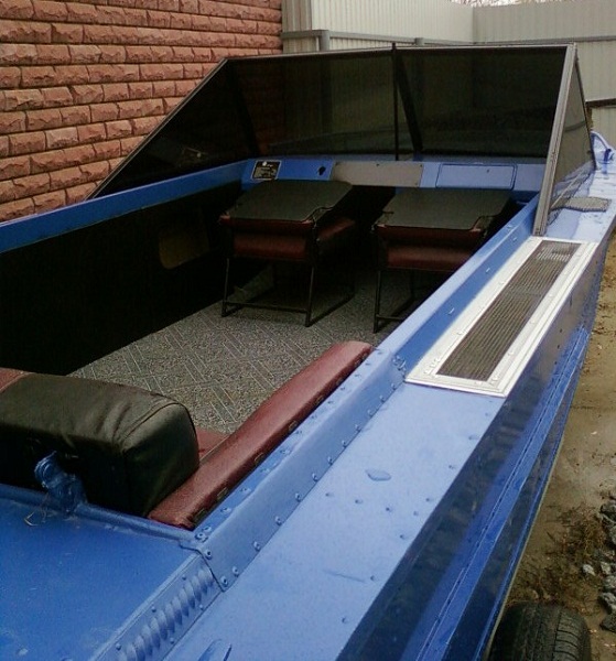

Старий 08.07.2013, 22:19   #14 (permalink)
Аватар для просто Андрей
Звідки Ви: г.Казань
Дописи: 749
Сказал(а) спасибо: 331
Типово Re: Помогите опредилитья с Амуром
Конкретно не уверен в порядке цен, правда может сказывается что разные страны,но я думаю не на столько уж. Потом, раз уж вы дока по катерам, то не будете спорить с тем что моторный отсек у Амур-М больше, чем у Амур-3 или Амур-Д, соответственно кокпит становится меньше чем у озвученных моделей, потому как в М-ке мотор развернут в обратную сторону, да еще этот торчащий рычаг из пола, а уж про воющий в кокпите реверс-редуктор и говорить не стоит, только не надо говорить про руки и голову, воют они все, что бы с ними не делали, потому как конструкция такая, могу подарить абсолютно новый р-р, чтоб только не слушать басни про него, да и сколько махич на том Амуре проходил, он его только купил, а тот кто продал, рад и счастлив что от него избавился, опять же не надо про руки и голову говорить, видел я в каком состояние дно на том Амур-М и что из него торчит. А вот те фото что вы привели для сравнения, лучше бы даже и не показывали , на первом - я такого убогого тюнинга с автостеклами не приемлю всеми фибрами своей души, вы бы еще на Амур кабину от ЗИЛа вкорякали, а на втором - сравнение просто Прогресса и Амур-3 я считаю не корректным, потому как на Прогресс4 и на Амур-М кокпиты совсем другие, видимо всетаки вы слабо в этом разбираетесь, если допускаете такие ошибки. Ниже приведу фото реальных Прогресс4 и Амур-М, разница в максимальной длине у них всего 90см, так что в пропорциях то и так всё сразу ясно, у кого какой кокпит, ну и р-р конечно, чтоб не было недоразумений. Кстати, фотки мои личные, так что прекрасно знаю - о чем говорю.
Нет спорить не буду полностью согласен но даже у Мки кокпит больше чем у Прогресса-4
Это не мой катер на фото,нашел фотку в нете для сравнения. Кабина от Газона видел вотЩоб збільшити малюнок, клацніть по ньому
А я считаю не корректным сравнивать Амур и Прогресс ВООБЩЕ, т.к. это совершенно разные классы.......
