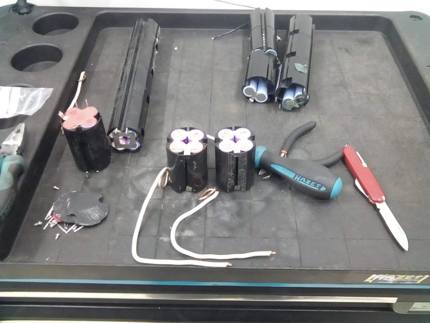

Старий 27.01.2019, 18:52   #89 (permalink)
Типово Re: Хочу сделать электровелосипед. Помощь чайнику.

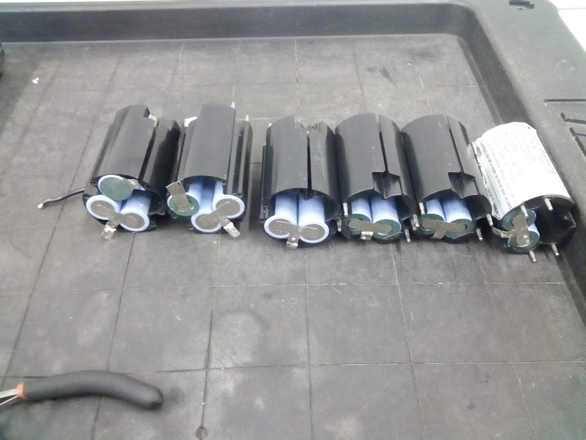

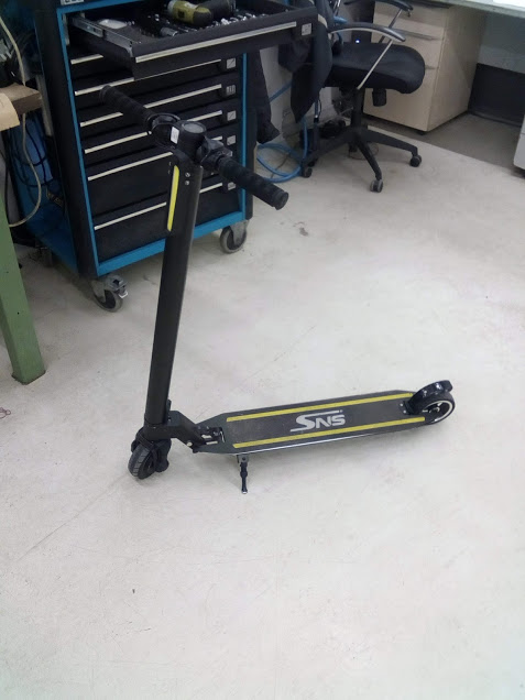

Я наконец то разобрался с батареей. Старая батарея оказывается не 4.4Ач а на 3.5Ач еле дотягивает. Она разбалансировалась, а бмс не справляется с такой сильной разбалансировкой, он заряжает батарею и отключает заряд по самой заряженной ячейке и во время разряда отключает по самому разряженному. Купил себе зарядку-тестер аккумов. Прикол что это еще и павербанк.
Собрал из 28-ми ноутбучных 18650 на 8.5Ач, (было 14элементов) сейчас поставил в самокат, буду тестить когда снег сойдет. По расчетам больше 15км должен быть пробег.

Я тебе об этом ещё в ноябре говорил, надо еще проверить бмс-ку,там тоже могут быть приколы.
И это,разные элементы в сборке не есть хорошо...
Старий 27.01.2019, 21:21   #91 (permalink)
БМСку проверял, все гут.
Продаван клянеться что подобраны по сопротивлению. Да и вобщем то получилось бюджетно, почти 2200мА в банке, по цене 50грн штука и сварка в подарок. Так что это так, как уже будет.
Сейчас есть возможность из тесловcкой батареи поставить, но и бюджет в два-три раза поднимется.

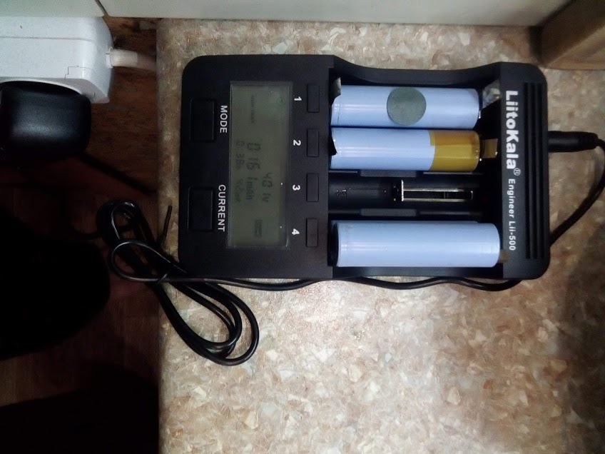

Андрюха, если на первом фото твоя тест зарядка, то вона гавно, у меня такая есть, я её поменял на другую, фотку могу завтра скинуть, может намного больше с разными акумами делать.
Добавлено через 2 минуты
Сейчас есть возможность из тесловд батареи поставить, но и бюджет в два-три раза поднимется.
Беру 2800 честных по 3. И будут мне перепаковывать на Деволтах 12 и 20 вольтовых акумы сосваркой, будут 12 вольтовые не 1,5 как были а 2,8. Новые 20 вольтовые пошли 6 ачасов от 5 ампер старых, но в них похоже уже и акумы не 18650 стоят, а 22650.

Тю, а чем тебе зарядка не понравилась? Заряжает Li,Mg,Cd, определяет тип автоматом. Сопротивление да, погоду показывает, а емкость вроде правильно, заряд проверял тестером, 4.2в запихивает. Может тебе подделка китайской подделки попалась?
Не разглядел сразу, что у тебя с ЖКИ. У меня была без ЖКИ экрана.

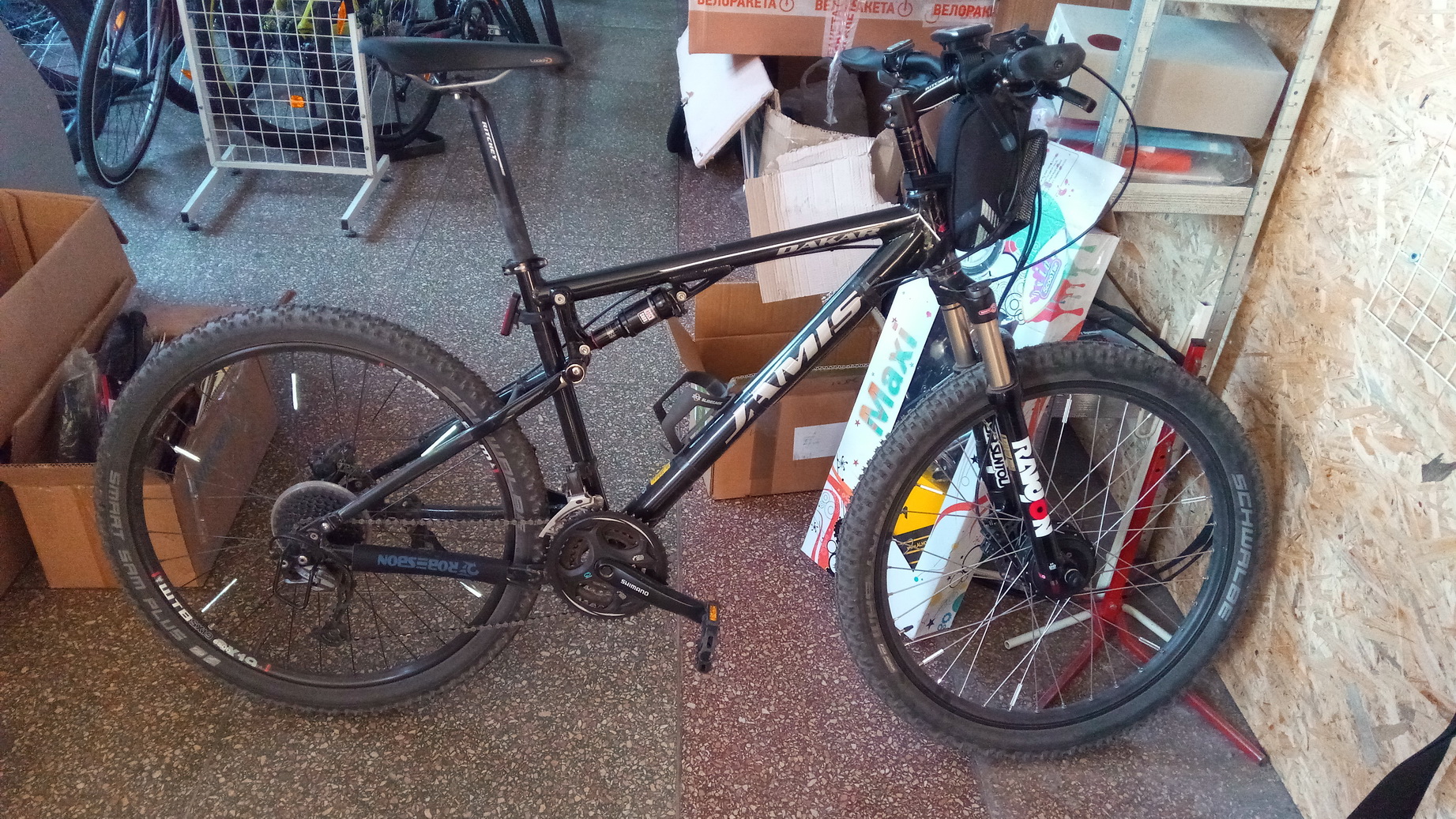

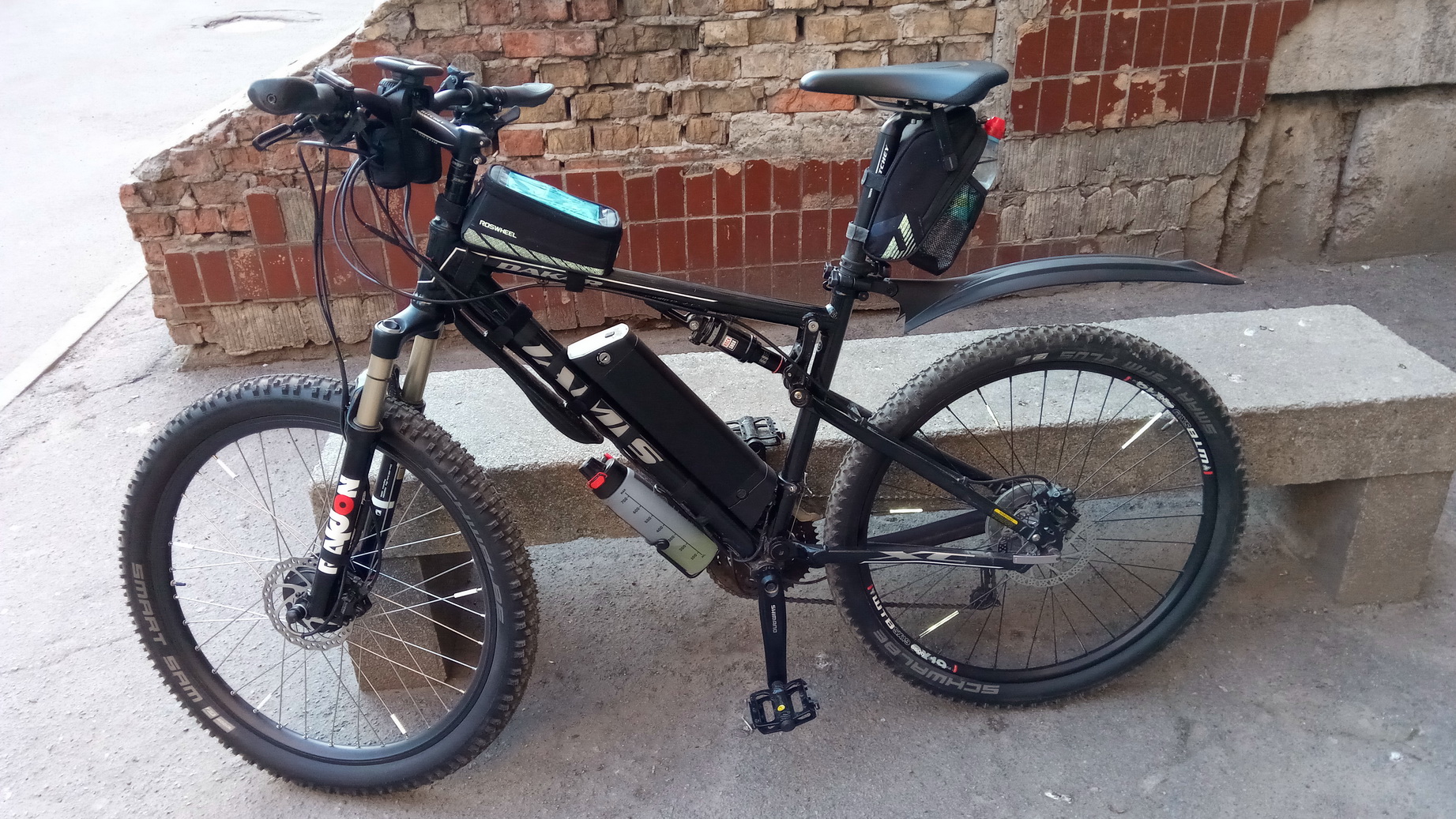

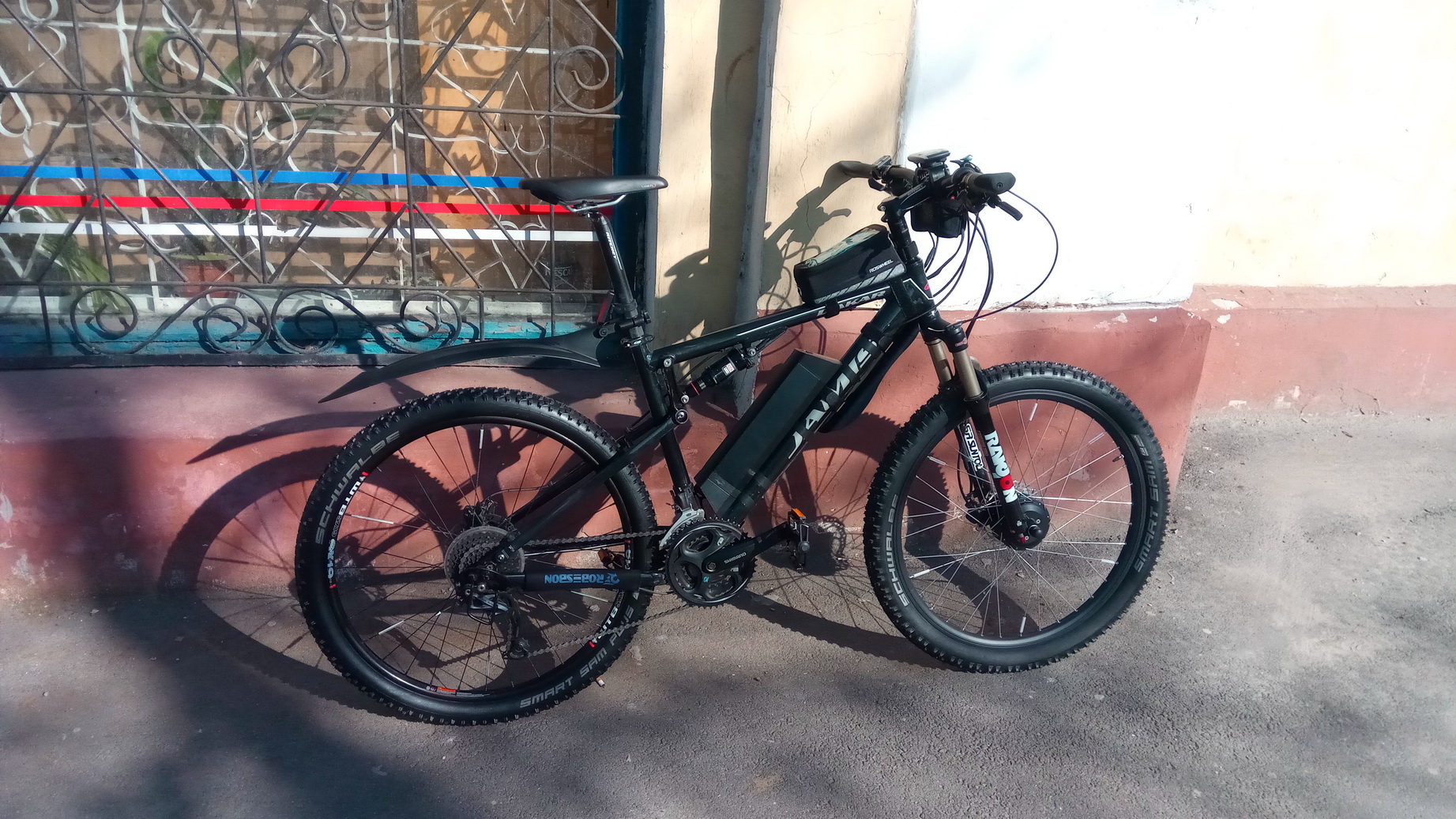

Сегодня забрал со сборки и немного покатал свой электровел.
Ощущения очень приятные: город из 3D стал плоским
Ну и серьёзная "внедорожность" и хороший обвес нового вела очень порадовали, получил массу положительных эмоций от первых тестов.
При выборе велика очень понравился и выступил донором Jamis Dakar XC 27,5, с кастомизацией и простеньким электронабором(первое фото).
Передняя покрышка 27,5Х2,6 , задняя 27,5Х2,25, антипроколка и прочие полезные веники)

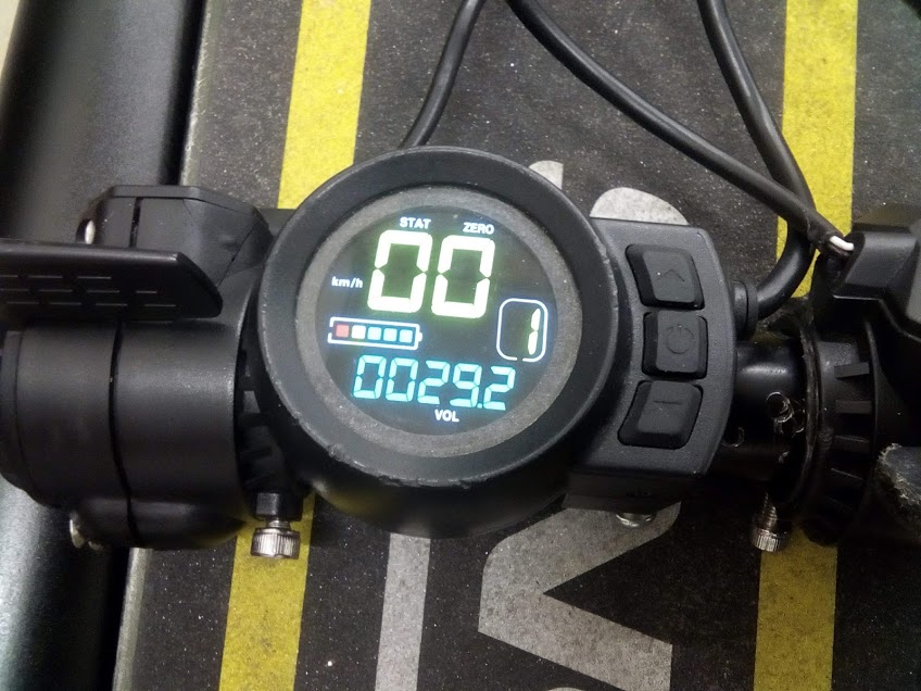

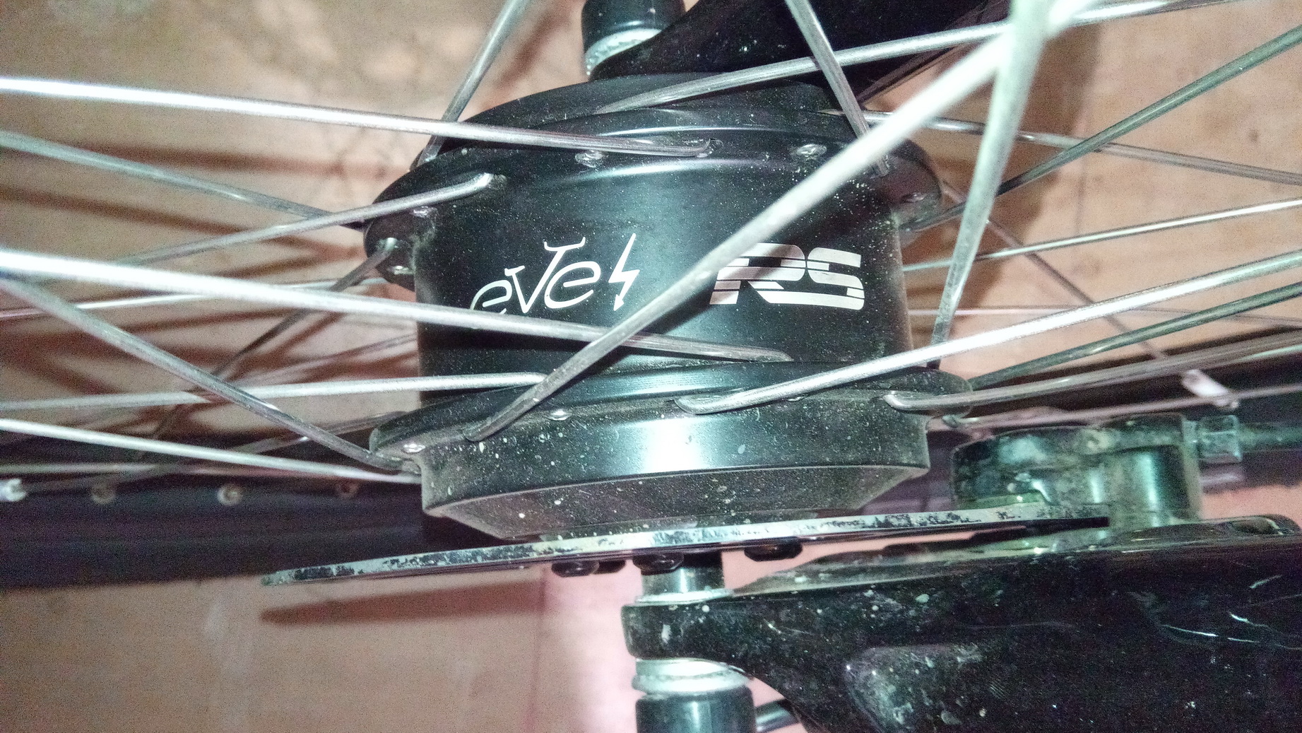

Объяснил ребятам своё ТЗ и на вел поставили электронабор от EVEL: переднее мотор-колесо и аккумулятор Panasonic 48N9.6Slim 48V 9.6Ah.
Мотор-колесо работает ассистентом, т.е. при нажатии на педали мотор начинает работать, а усилие, с которым он помогает педалям,
ты регулируешь сам, во время движения. Так же добавил и "газульку" для чистой электроезды, без помощи педалей.
По условно ровной дороге чистым мотором вел пока разгонял до 32-35км/ч. (с горки разгонял пока до 45 км/ч, идёт уверенно, широкие покрышки сказываются), и ессно эти колёса хорошо себя показали на пересечёнке, в неглубоком песке, при заезде на бордюры и прочие городские препятствия(впереди ещё много тестов на "что теперь можно себе позволить"). Пока понимания, на сколько хватит батареи, нет, но понимаю, что в режиме ассистента надолго )))
Поскольку этот электровел получился совсем не "пенсионерско-грузовым-деревенским" )))
Уж очень сильно мне понравился этот двухподвес то он жить будет, наверное, в основном в городе,
и катать меня по городу по рабочим делам.
А для деревни соберу второй , на базе своего Specialized HARDROCK, хоть очень уж широкие колёса на него не станут,
но у него и возможность нормальный багажник с "ушами" поставить, и велотачку удобнее таскать.
Для поездок по лесу и в ближайшие городки, я думаю, хватит.

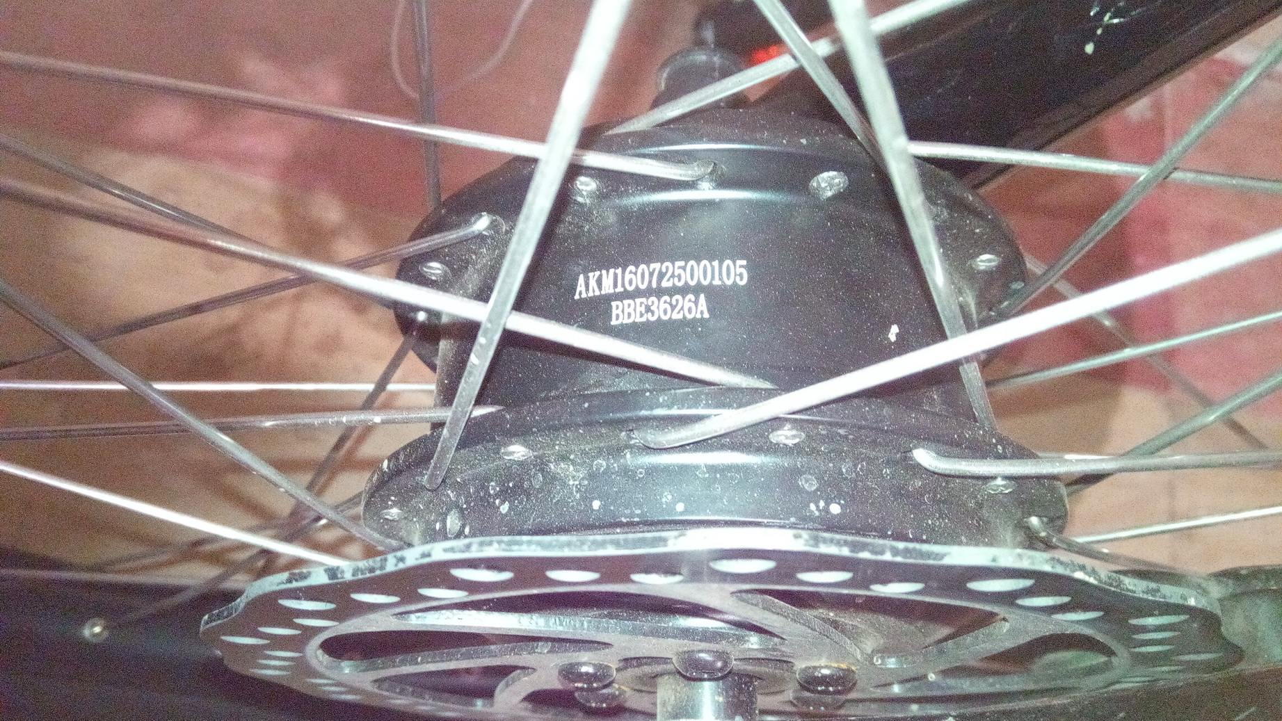

PS вес в снаряженном состоянии с обвесом и сумками около 24 кг, носибильный вел вышел)
