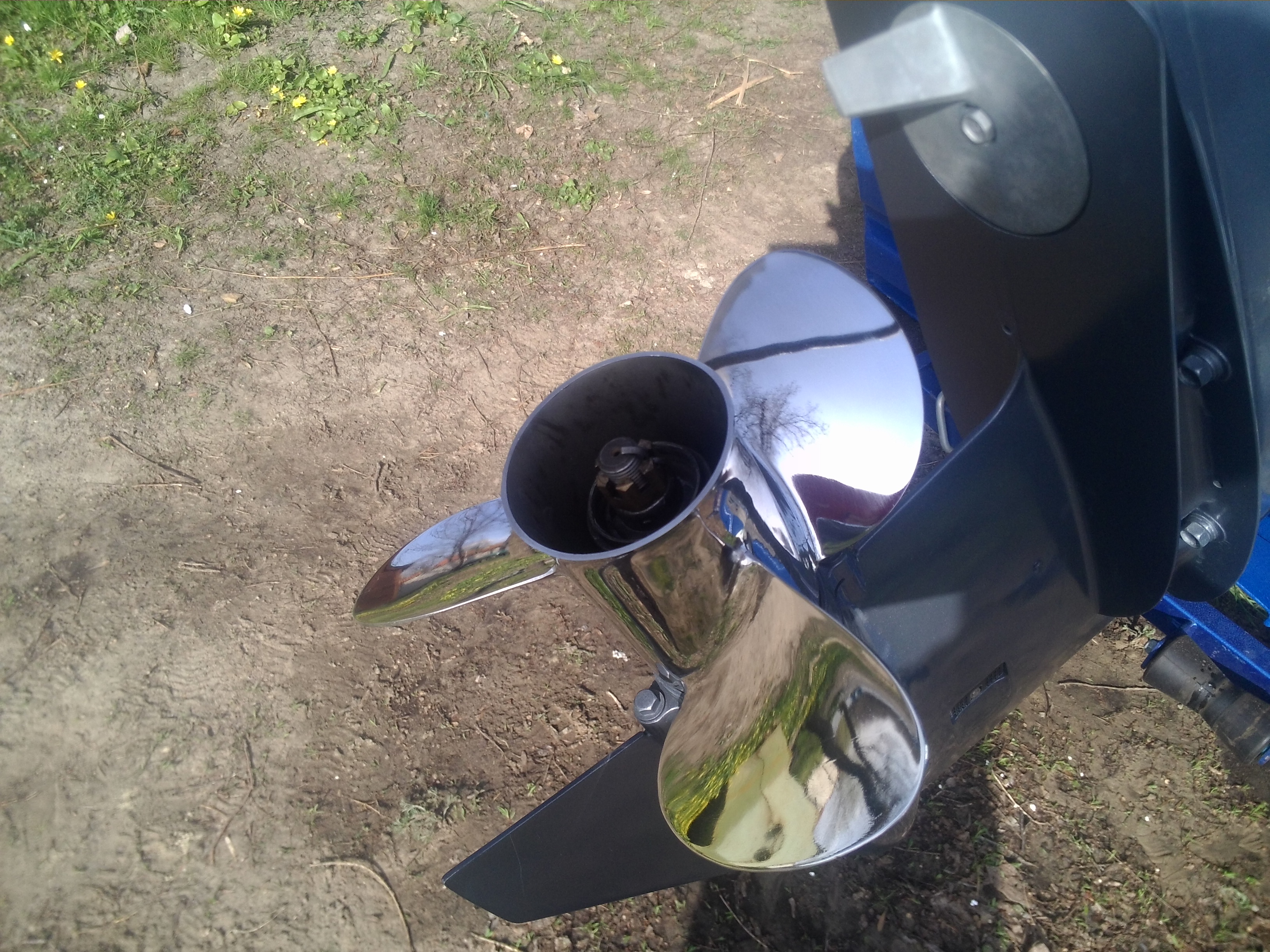

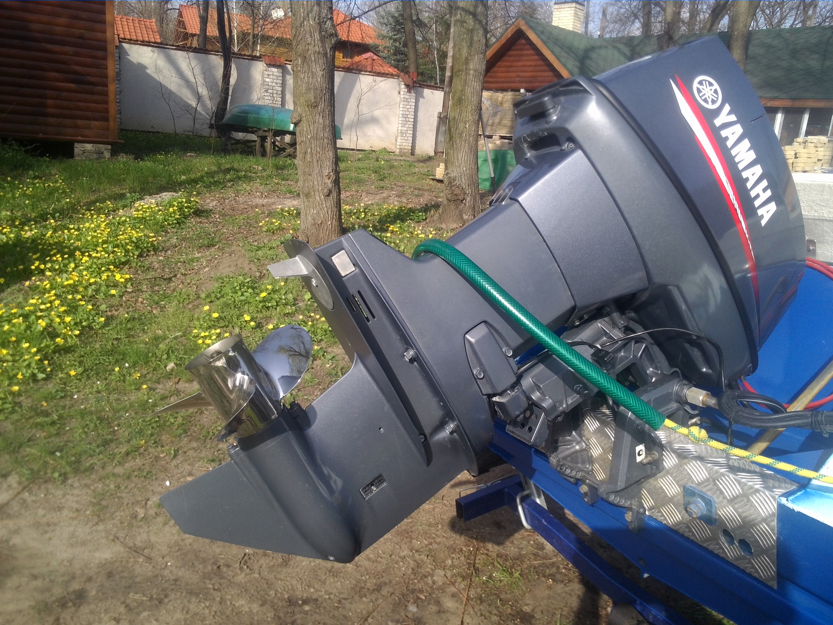

Добрый вечер, уважаемые форумчане! Для тех, кто следил за моей темой и участвовал в ней, хочу рассказать о моих новых испытаниях. Итак, на нашем форуме мною был приобретен винт нерж. Solas MYSTH c 3 х 11 1/8 х 14 RN (надпись на винте, по характеристикам это Solas New Saturn). Не выдержал и вчера провел испытания. Сравнивал этот винт с оригинальным алюм. винтом Ямаха 10 3/8х13G. Мотор Ямаха 40 веос (25 часов), бензин АИ-92, лодка Неман 2, в лодке двое (общий вес 180 кг.), легкий ветерок, на воде небольшая рябь, течения практически нет, почти штиль, замеры скорости делались по GPS-навигатору, обороты двигателя - по тахометру.
оригинальный алюм. винт Ямаха / нерж. Solas MYSTH
2000 об. 17 км/ч 17 км/ч
3000 об. 28 км/ч 31 км/ч
4000 об. 40 км/ч 47 км/ч
5200 об. (max) 54 км/ч 5000 об.(max) 58 км/ч (кратковременно)
Таким образом, макс. скорость увеличилась всего на 4 км/ч (думал будет больше, т.к. увеличен шаг, диаметр винта +нерж.), при этом обороты уменьшились на 200 об. А вот на 4000 об. скорость увеличилась на 7 км/ч. То есть рабочая и экономичная скорость увеличилась значительно. Так же увеличилась динамика разгона. Вообщем я доволен, но цели своей не достигнул.
По мнению официального дилера Ямаха, для моего двигателя оптимальные максимальные обороты при средней загрузке составляют 5000, так как рабочие обороты двигателя согласно мануалу составляют 4500-5500, таким образом, при правильно подобранном винте при максимальной загрузки лодки максимальные обороты двигателя не должны быть меньше 4500, а при минимальной загрузке не больше 5500. Для достижения скорости 60 км/ч посоветовали снять весь тюнинг, полы и кресла, максимально облегчив лодку или попробовать немного приподнять двигатель (на 1-2 см). А что думают уважаемые форумчане? Кстати кто-то пробовал использовать бензин АИ-95 (вроде допускается), есть разница? На машине я разницу чувствую сразу, особенно если это 95 фирменный от ОККО или Паралель, но на лодке не пробывал. Может кто-то использовал 95 и уже есть тема, ткните пожалуйста, почитаю...Спасибо всем за участие!
П.С. добавлю пару фоток с новым винтом...

Я бы посоветовал бы вам попробовать винтик с таким же шагом, но с меньшим диаметром, мотор бы раскрутился до своих 5.3 5,5 и добавил бы скорости, просто видать он не может раскрутится с этим винтом до этих оборотов. Диаметр нужен для упора, а для Немана 2 упора винта с диаметром 10,5 хватит с головой.
Спасибо, Гена. Скажите, что такое упор, для чего он нужен, что дает и почему для Неман 2 упор винта с диаметром 10,5 хватит с головой? Я в этом не разбираюсь, с шагом винта немного понял,а диаметр еще не осилил...
П.С. летом хочу попробовать с этим винтом лыжника потаскать, посмотреть как он на тягу... С родным винтом в прошлом году

Упор это то, что толкает лодку вперёд, а скорость даёт шаг и обороты, на которые с данным шагом раскручивается винт. Упора для Немана 2 хватит даже и 10 диаметра. лодка небольшая, в ходу очень лёгкая.

Влад, в твоих данных очень многое не клеется......теоретически. Очень много несовпадений.
Где то "зарыта собака"....
Если бы ты поставил нержу такую же как твой алюминий, и он дал бы такие результаты
это нормально.
Но ты увеличил диаметр прилично + один шаг + нержа и получил всего лишь потерю 200 об/мин.
Чудес не бывает....
Это вообще жесть
лыжника (85кг) таскал на скорости 50 км/ч при (макс.)оборотах двигателя 5050

в1961, Читал на форуме и в интернете, что винт нерж. с характеристиками равными такому же винту, но алюм. дает увеличение макс. оборотов двигателя в среднем на 200-300 об. (за счет более высокой технологии изготовления, более тонких лопастей и более эффективной геометрии и более высокому КПД). Увеличение шага винта на 1, уменьшает обороты на 200-250об, этот факт общеизвестный. Таким образом, если диаметр винта будет такой же, а шаг нерж. винта на 1 больше чем алюм. винта, то макс. обороты двигателя останутся примерно прежними(+/- 50об.). Данный факт подтвердили и официалы и не оспаривают другие водоимоторники. В моем случае шаг увеличен на 1 и немного увеличен диаметр винта, но из-за такого, что он нерж-14, макс. обороты упали всего на 200 об. по сравнению с алюм. винтом-13 с меньшим диаметром. Все логично.
Добавлено через 9 минут
Это вообще жесть
Немного не понял, в чем здесь жесть. Скорость измерял GPS НАВИГАТОРОМ! Это макс. скорость (кратковременная), которую смог я развить с лыжником на родном винте при макс. оборотах 5050. Обманывать я никого не собираюсь... С уважением.
Добавлено через 26 минут
Допис від Viachek Переглянути допис
В п. 71 Гена исчерпывающе ответил вам, перечитайте ещё раз что бы не повторяться!
И будет
Скажите, а как диаметр винта влияет на обороты и на макс. скорость? И нужно ли стремится увеличить макс. обороты двигателя до 5300 уменьшая диаметр винта, если синусоидный график крутящего момента моего двигателя достигает своего пика на 5000 об, а после 5000 об. идет вниз, а макс. мощность достигается уже при 4500 об. и дальше уже не увеличивается? (оф.данные для двигателя Ямаха 40 веос). Хочу для себя разобраться! Спасибо.
Востаннє редагував Vlad777: 10.04.2016 о 17:05.
