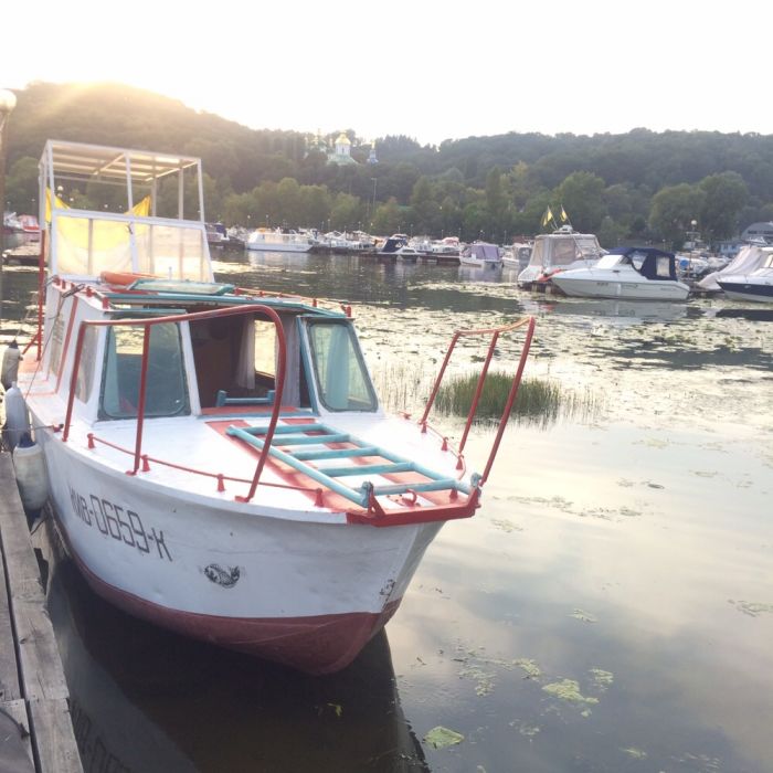

Интересно узнать мнение опытных коллег, какую среднюю скорость можно ожидать от такого катера, если известно, что его длина 10,5 метров и стоит стационар Геркулес?

13-15 кмч

А больше ему и не надо!

На досуге можно посчитать, хотя Sven уже все сказал
Исходя из формулы о расчете числа Фруда.
Fr=v/√gL
Где:
v – скорость судна, м/с;
g – ускорение свободного падения, 9,81 м/с2;
L – длина судна по ватерлинии, м;
Fr – число Фруда.
Собственно, число Фруда для таких "кораблей" находится в диапазоне 0,2 - 0,3.
Можно посмотреть в этой теме, там разжевано все до мелочей.
а так-то да, проект практически типовой, 13-14 км/ч его оптимальная скорость...

Константин! Срезаешь на корме надстройку, ставишь обтекаемые леера из полированной нержи (в Энергодаре скоро можно будет заказывать) , закроешь форточки и в безветренную погоду выдавишь из Геркулеса 25 км/ч по течению, если ГЭС запустят.
Это при условии что проект правильно выполненный. Лучшим решением будет прокатится и смотреть на тахометр/спидометр и на волнообразование за кормой в разных режимах и все сразу станет ясно. Костя ты опять настроился на длиномер ?

Костя! Мне было бы интересно как он в статике себя ведет больше, чем его скорость, которая не будет сильно варьироваться ( +- 3 км/ч судя из отзывов)
