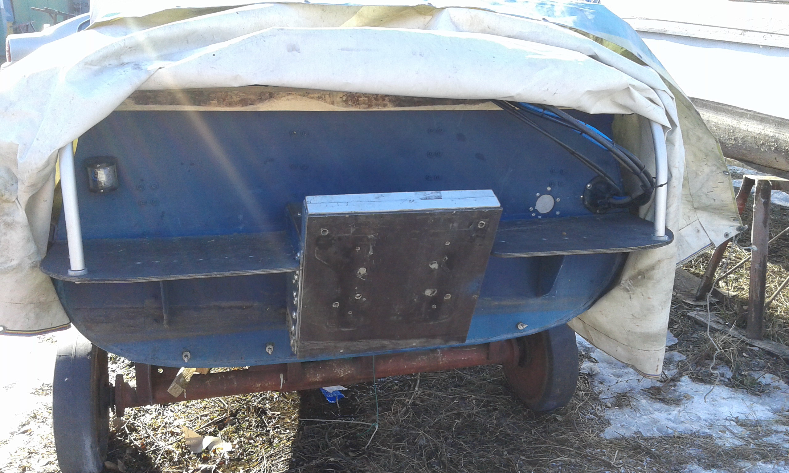

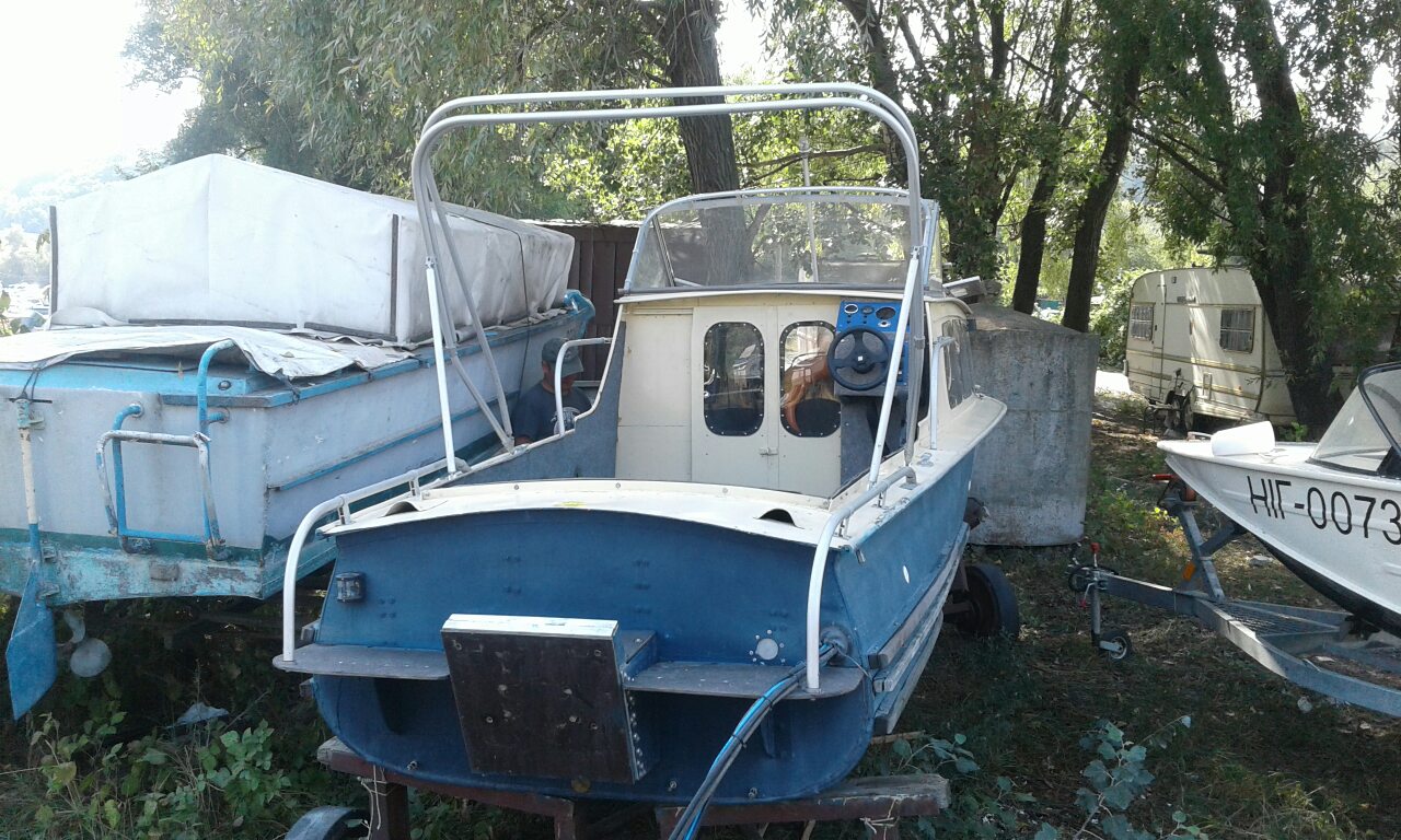

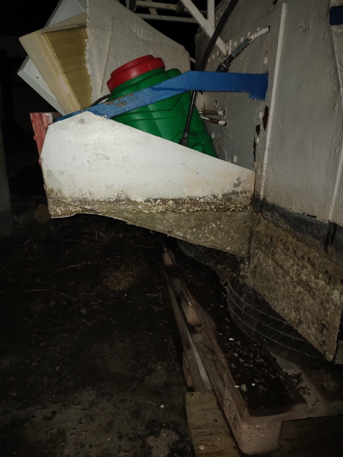

немного фото транца, угол великоват, но уже какой есть

Дмитрий!
Можно выложить фото внутренней части конструктива,если есть.Интересно посмотреть связку.

Дмитрий!
фото внутри нет, если я правильно понял о чем речь, то изнутри корпуса - сделана пространственная рама из уголка, к которой и прикреплен сам транец

Интересует внутри корпуса катера как связана конструкция,силовых элементов.

Допис від Mr.Dmitro Переглянути допис
Цей транець я теж розглядав там стоїть ЯМА 40 це 110кг ваги.,но корпус дюралевий,а в мене стальний.

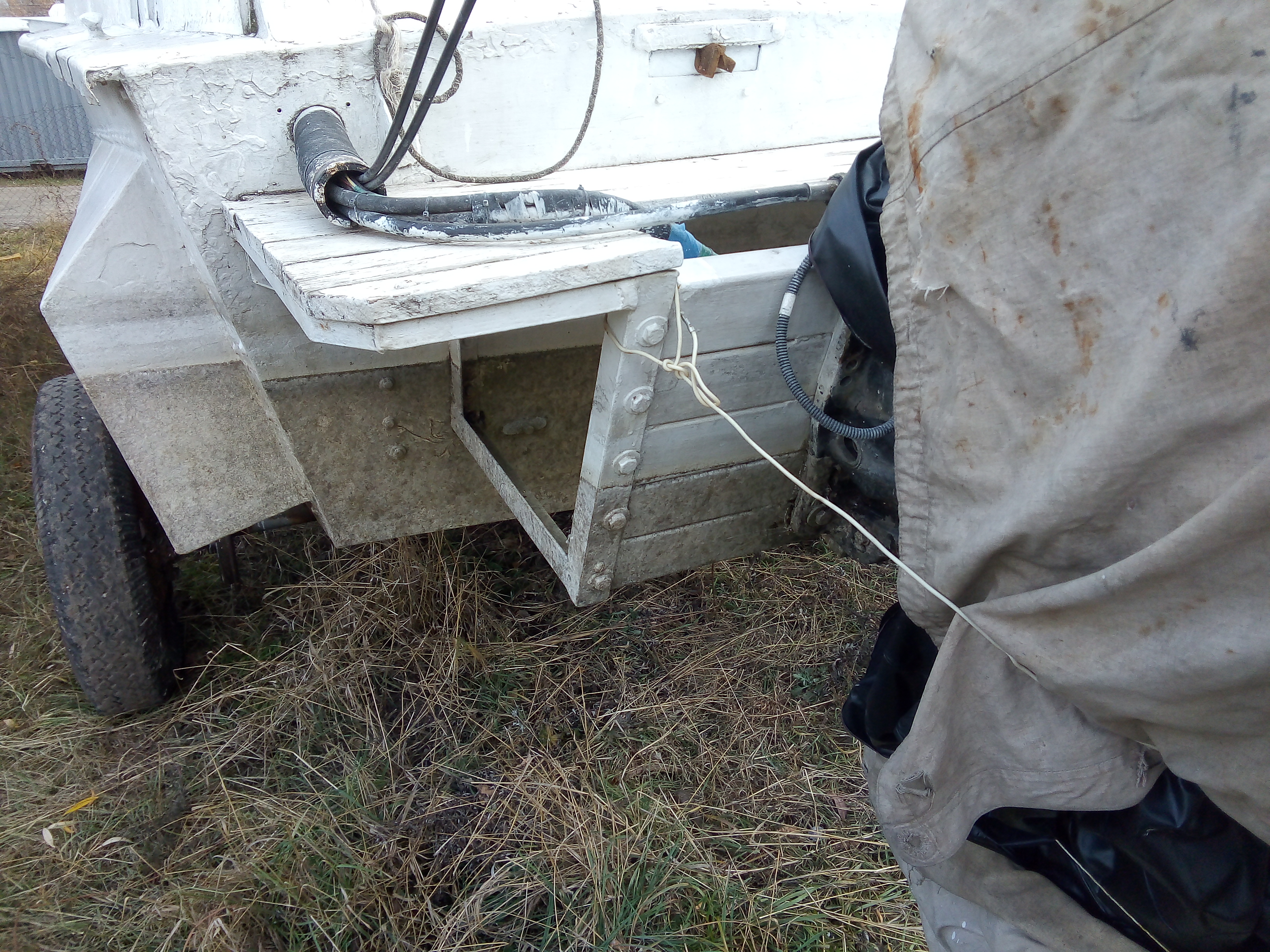

Старий 02.01.2022, 18:18   #39 (permalink)
Аватар для Шамич
Звідки Ви: г.Киев
Дописи: 10.028
Сказал(а) спасибо: 7.974
Типово Re: Модернизация длиномера под выносной транец

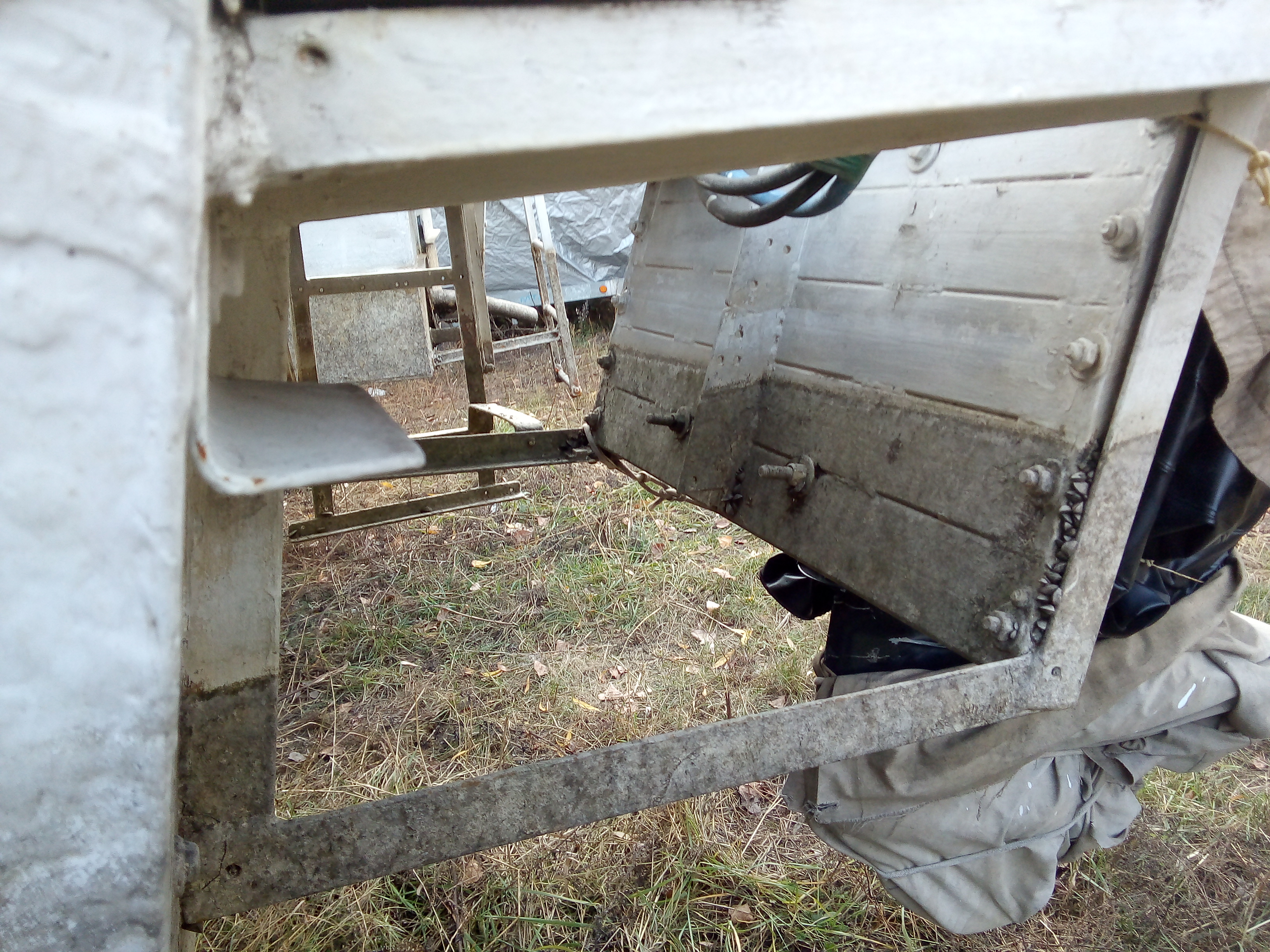

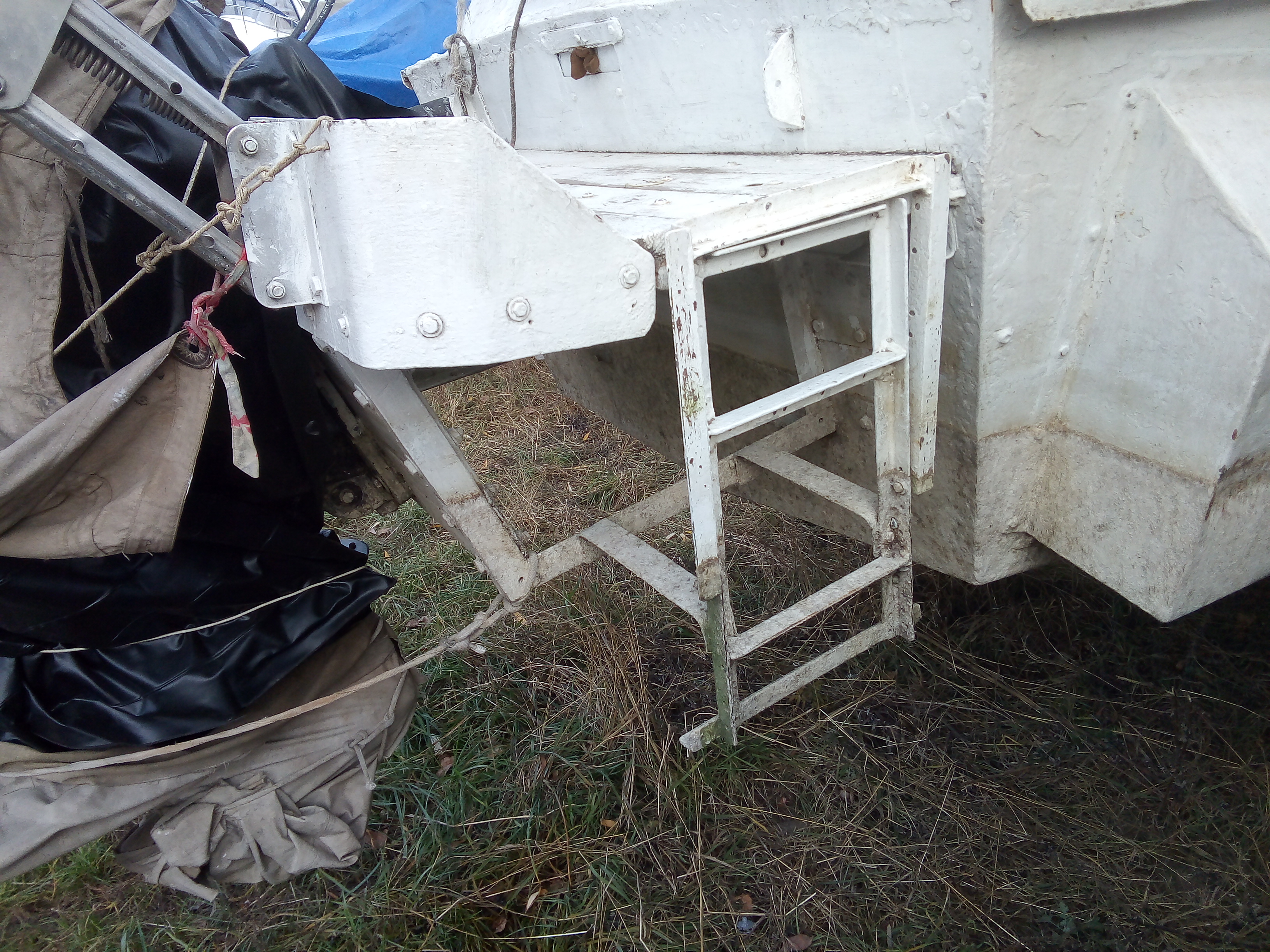

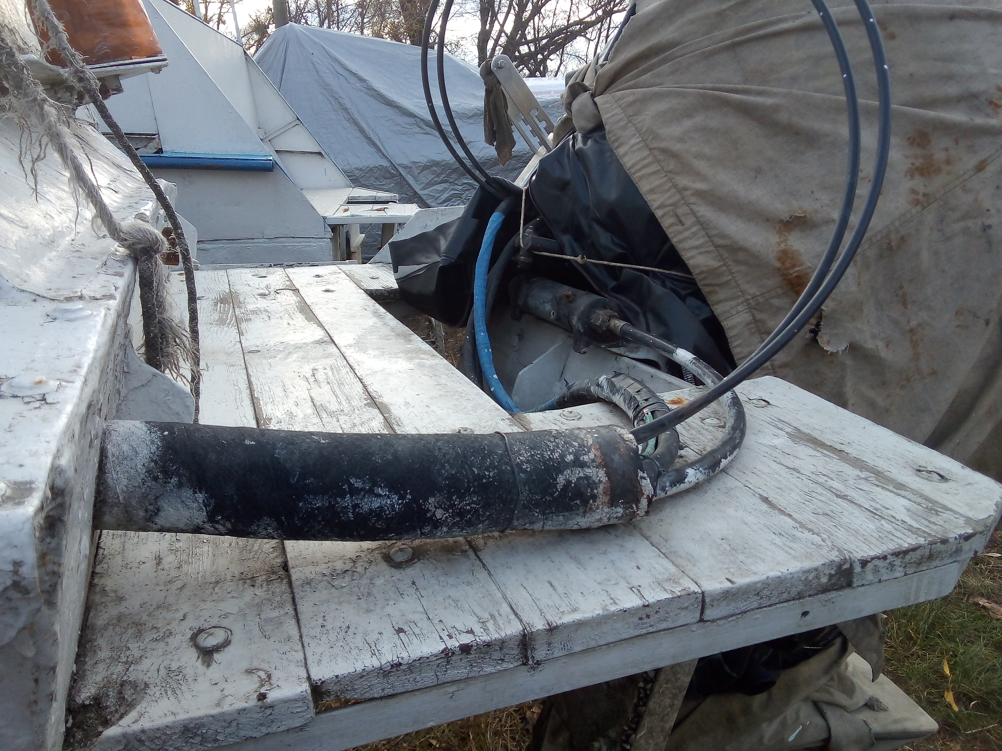

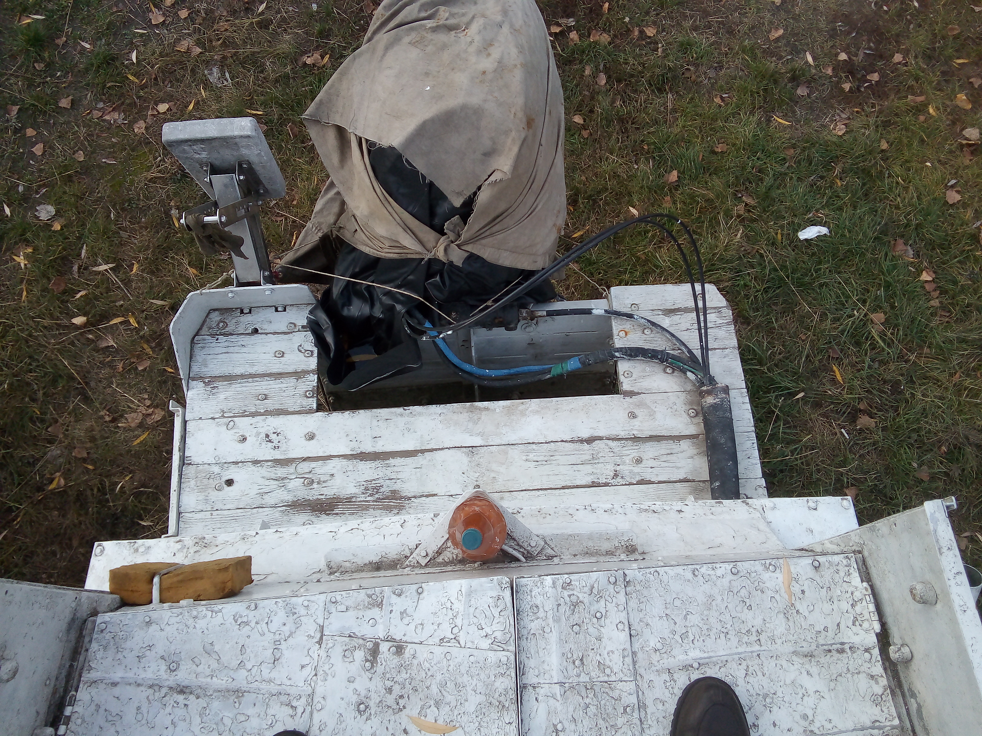

Всіх з Новим Роком!
Нарешті зробив фото транцу.

Михаил, а зашивать конструкцию (снизу и по бокам) планируется???
Шамич (02.01.2022)
