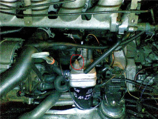

Теперь надо думать как сделать охлаждения масла так как у меня стот переходник на современные фильтра
Посмотри на эту весч от "младшего брата".

от какой иномарки подойдет проставка
посмотри фольц, ауди
Назва:  vw maslo.jpg
Переглядів: 513
Розмір:  105,1 КБ
Крым + Mercury 25 EFI
