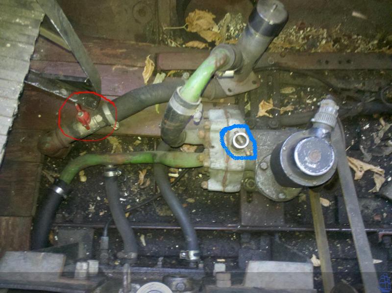

На всякий случай напомню некоторые моменты по охлаждению, которые нужно проделать перед заводкой двигателя:
1) Незабыть открыть кран(обозначен красным)
2) Снять парубок с рубашки охлаждения коллектора, который иден на помпу и через него заполнить помпу водой .
3)открутить верхнюю заглушку на помпе(обозначено синим), через нее выйдет воздух из помпы забортной воды.
4)Заглушку закрутить.
5)Патрубок одеть на место.
Удачи! Созвонился с Выдыбаем?
