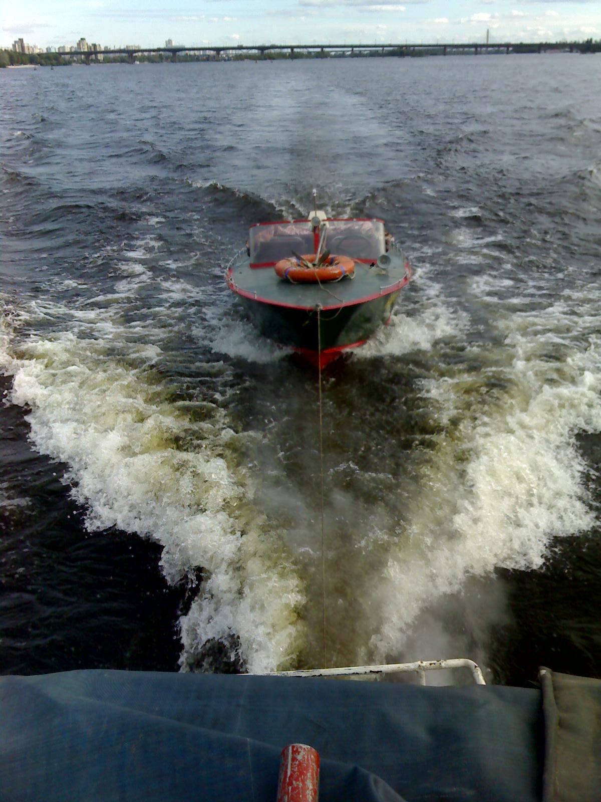

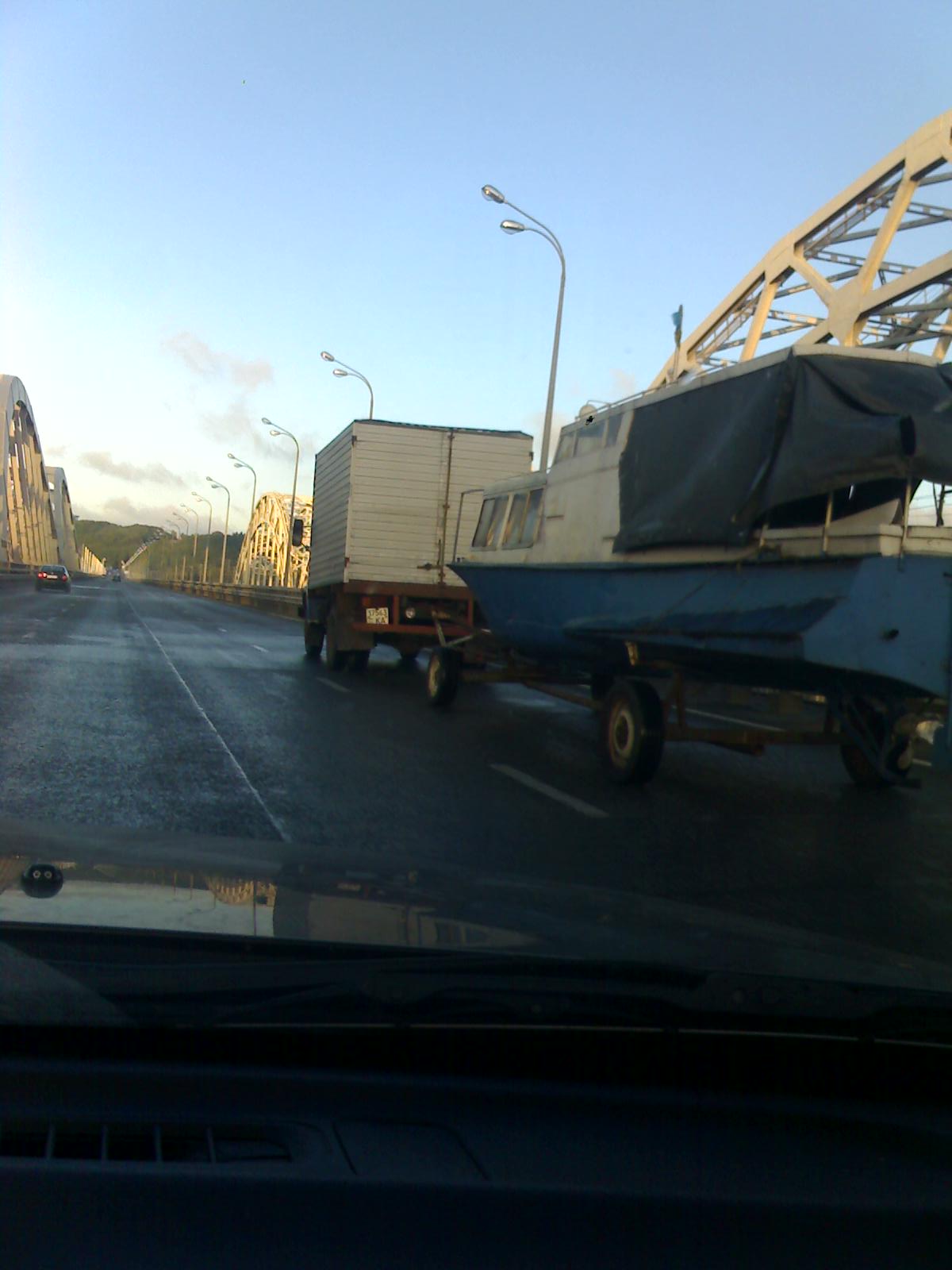

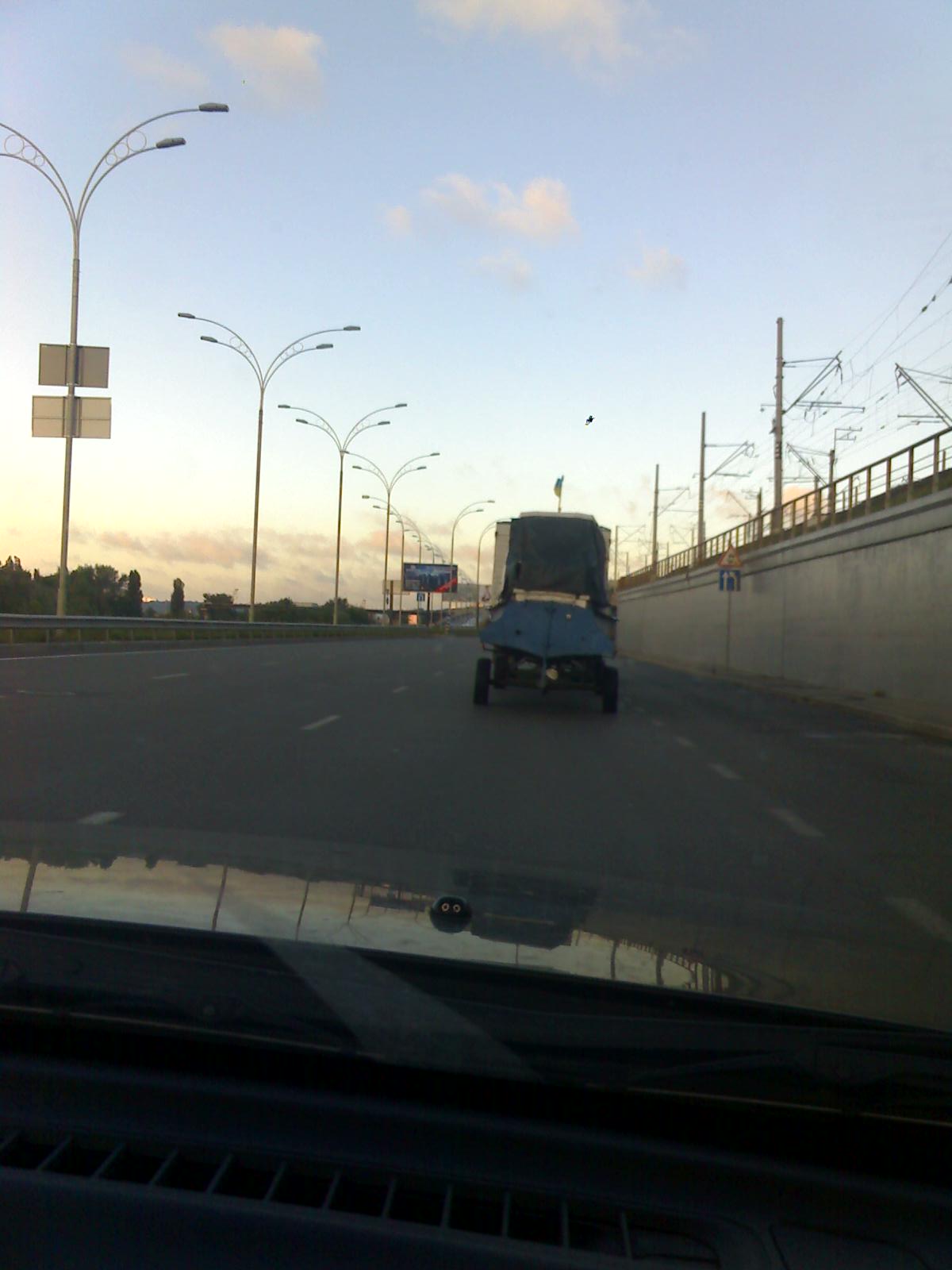

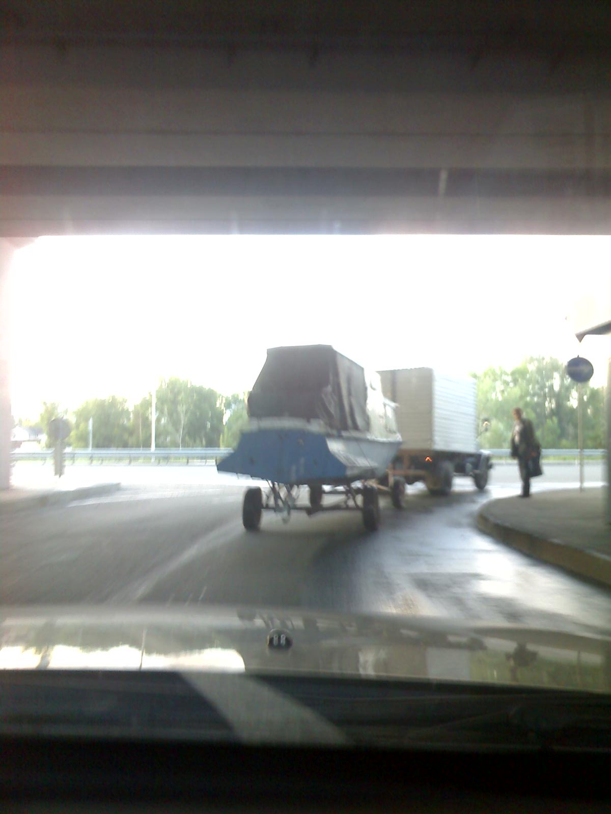

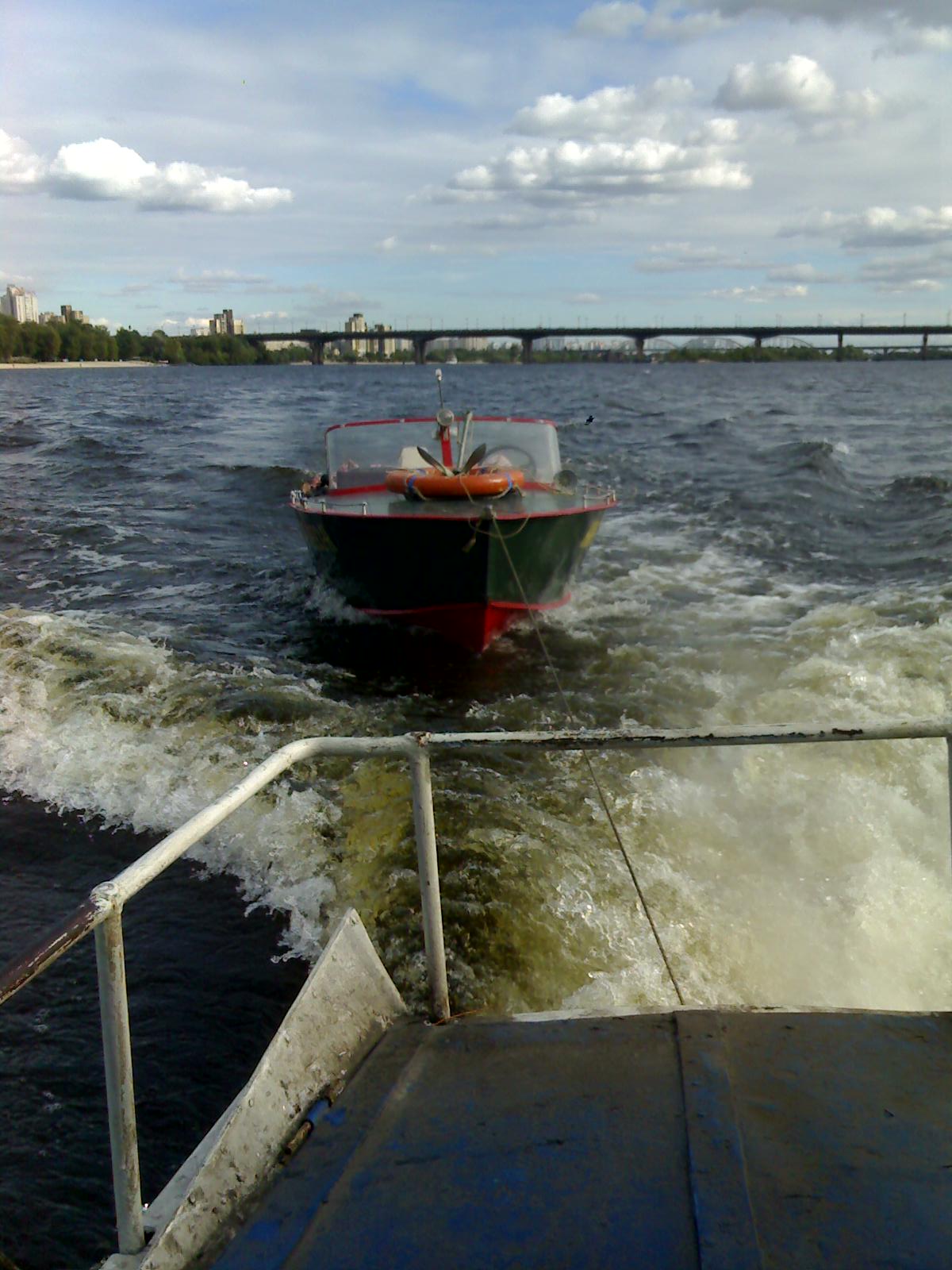

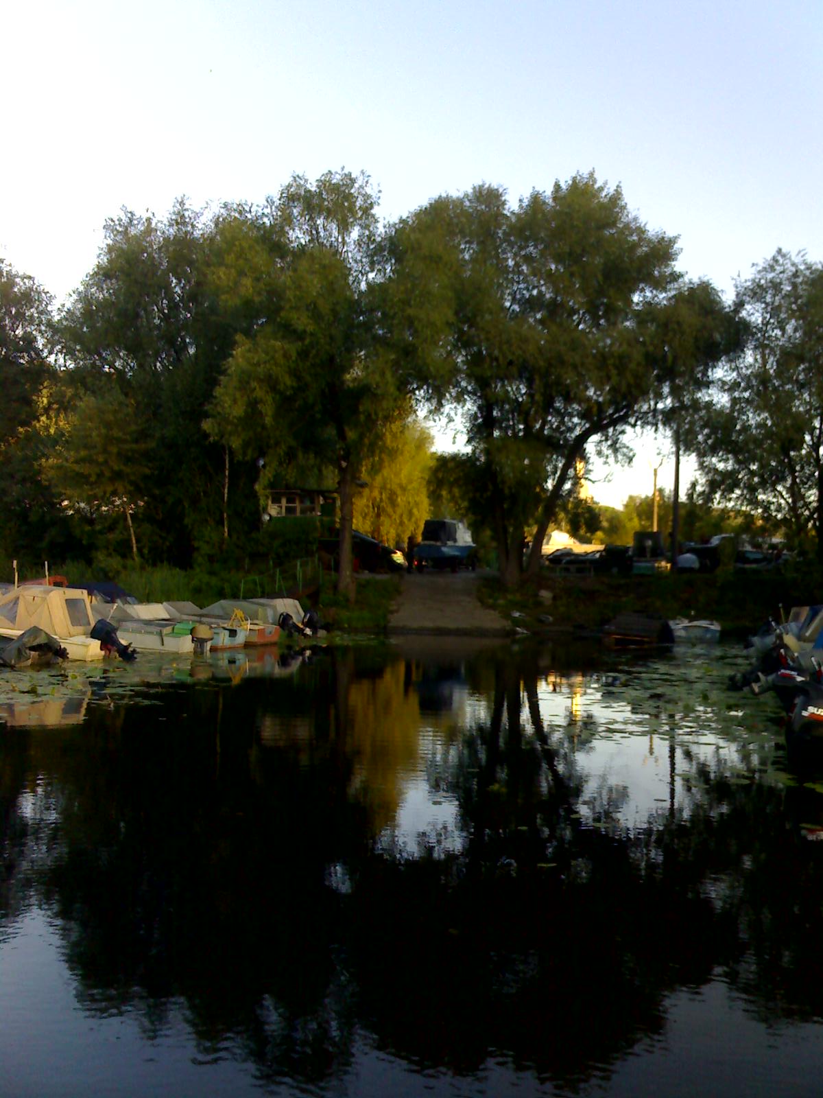

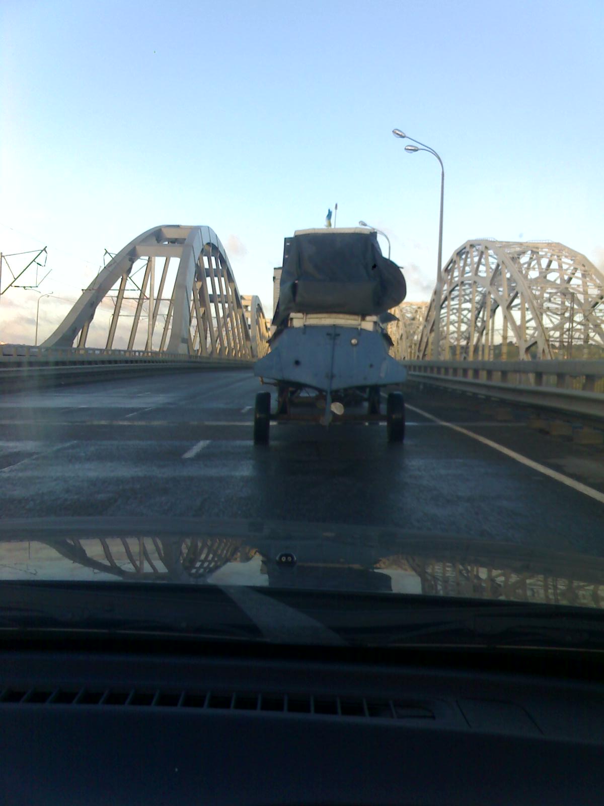

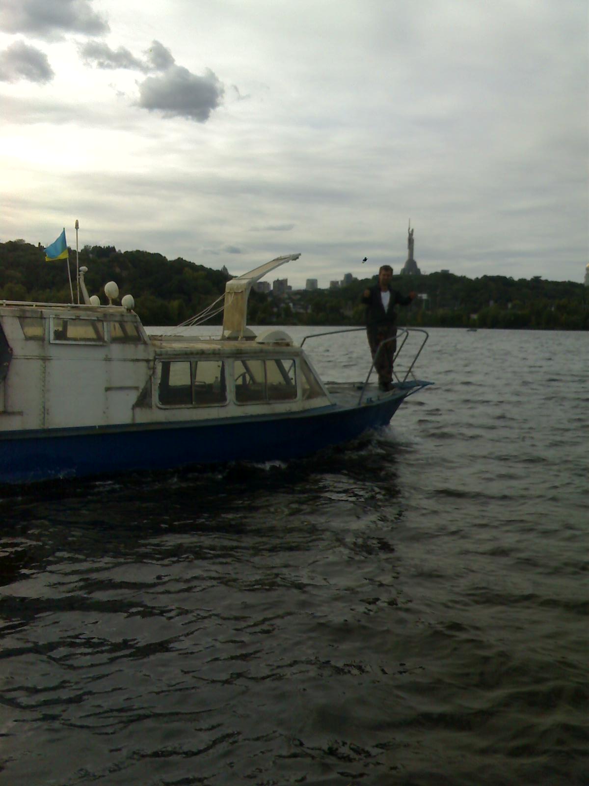

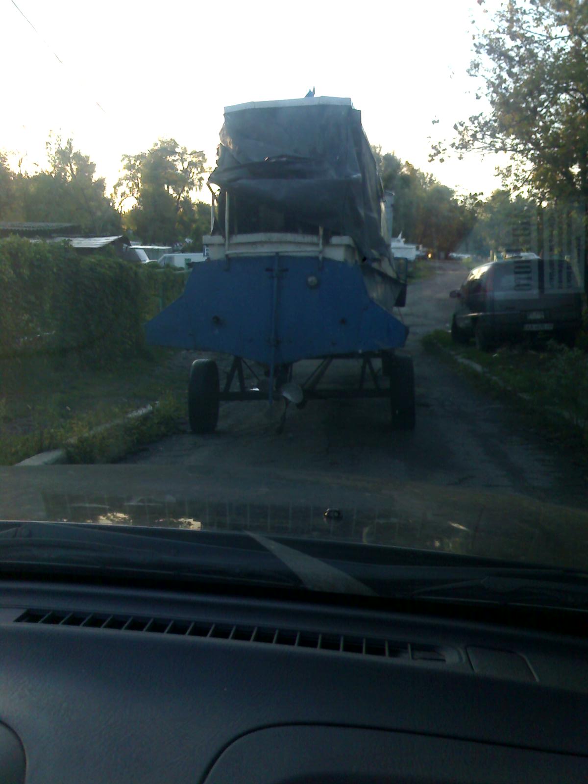

Ну что же немного отчитаюсь,некогды о написать.Задолбал блин этот грёбаный ремонт. Это я о ремонте квартиры)
И так прибыл на Роп коло пяти там встретились с Рами и тёзкой (Юнга777)если правильно ник).Они на машине выдвинулись на Выдыбай.Я потихоньку сбросил свой Прог и айда на 1-й.Прихожу меня ждут.Садимся гуртом в машину и едем на базу где длинномер стоит.В Принципе первое впечатление от него.Это узковата корма.Нос широкий и с поручнями удобный.Внуреняя компоновка удобно и практично продумано.В рост человека в камбузе стоять можна.Но надо помнить про переход с камбуза в каюту.Ну и хочется добавить впечатления очень положительные.И узковатая корма после привыкания так сказать к кораблю мне почему то начала казаться как раз.ХЗ.Ну и коротко.Вообщем машина нас там ждала цепляем крепим .Телега дорогу с достоинством выдержала несмотря на 10-ки в колёсах.Прибыли немного попыхтели сбросили.На воду.При проверке на течь в одном месте таки нашлось отверствие.Но толи сливное ,то ли ещё какое ХЗ.Заткнули дежурным ,,чипком,, тобишь колочек..Вообщем пока разобрались с движком а вернее с топливной системой, рулевым.Чуть не снесли пол бона, при первом старте.Троса слетели потому как были не правильно одеты, и завязались в клубок.И были длинными не хватало натяжки.В принципе заняло самое больше времени. это Откачали воду, дождевую и та которая набежала пока не устранили.Пришёл вечер.Нервы немного пошаливали.Нервыне выдержали у Поповича, и да и весь дент названивал и был на чеку за что ему огромное Благода. Потому как пришла точка невозрата.Но мы в в самый притык справились.Проверяем ещё раз рулевое,мотор ,охлаждение .
И вот он старт.И Длинномер побежал пошёл, и тд и тп. Еле догнал на малом пока из РОПА не вышел.Ну конечно эйфория от того что таки идёт своим ходом.Как говорится радость за ближнего, тоесть ещё одного Длинномерщика. Скажу кое чего да стоит сияющее лицо владельца корабля.Ну и радость от того что ещё один Длинномер ожил и бежит рассекая волну.и бежит к стате достойно.С прогом на шнурке 15-16.А сам 20ку даёт.Вообщем доработки и уборка ,,соплей,, есть.Но это всё уже по силам, и устранимо.Вообщем немного фоток.Думаю там всё налицо.Фото с телефона не самые лучшие.
