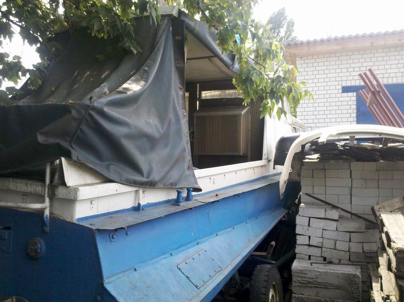

Типово Re: Мой длинномер, прошу рекомендации, замечания и т.д и т.п.
что делать внутри я тебе говорил по телефону... серебрянка лак и эп имхо не гут.

Рами привет. По поводу покраски внутри - я когда взял катер, то я внутри зачистил днище до металла, затем вскрыл свинцовым суриком (сейчас уже не актуален) и года через 3 зашуровал на горячую пушечным салом. А теперь периодически все просматриваю, если, что подчищаю сомнительные места и мажу солидолом. Полет нормальный. Главное для днища внутри естественная вентиляция и не допускать лишней воды. Следи обязательно, чтобы при приготовлении пищи на камбузе не просыпать соль на днище (побьет нахрен днище). Внутри не вздумай покрывать ЭП-140 - со временем появляются в покрытии микротрещины в которые проникает влага и начинает лупить коррозия внутри корпуса под краской.

Рами, возьми ур-120. Или жидкий пластик в крайнем случае. Ур-120 это корабельная краска, жидкий пластик тоже там же. Расход меньше чем у эп-140. Держиться намного лучше. Стоимость квадратного метра минимальная.

Жидкий пластик хорош, но мне не нравиться то что он не глянцевый, он более матовый.
Скажи а чем днище покрасить ну хотя бы что бы меньше зарастало, то необрастайка дорогая.
Попробую поискать, но подозреваю она не дешевая.
А краска УР 120 каких цветов бывает или у нее один цвет?

Ур глянцевый, если еще слой лака сверху то как у кота... Я беседовал с производителем по поводу обрастания, говорит что обрастает, но меньше. У них есть реальнаЯ необрас айка, только цвет то ли красный, то ли синий. Просто они не хотят работать с ртутью, а разные цвета необрастайки можно делать только на ее основе. Они используют медь.
Цвета ур любые

Рами!
По вопрпосу внутренней обработки корпуса:
1.Настоятельно рекомендую обработать до металла.
2.Вскрыть преобразователем ржавчины.
3.Грунтуешь сейчас есть краска "Ржавостоп".-1слой.
4.Красишь этой же краской.-1-2 слоя.
Все, этого хватит на много лет,уход периодически обычно сразу после сброса я всегда делаю влажную уборку под пайолами и заодно смотрю на состояние лакокрасочного покрытия.Лично у меня внутри сделано по той же методе только грунт ГФ-021 и железный сурик МА-15.,просто тогда не было краски "Ржавостоп".
Наружная окраска днища и бортов:
1.Настоятельно рекомендую первый раз обработать днище до металла, с преобразователем ржавчины-это даст возможность увидеть все существующие огрехи твоего корпуса и тем самым устранить все дефекты.
2.Грунтовать можно ГФ-021 в 2 слоя.
3.Декоративный слой наносится битумным лаком типа БТ-5,в процессе эксплуатации он боится нефтепродуктов и частично смывается,что уменьшает степень обрастания.
4.Для необрастания я применял медную пудру,добавляя ее в битумный лак,катер не обрастает практически,но сейчас ее достать нельзя,просто я работал в институте проблем материаловедения и там этого добра было очень много.В последствии я отказался от лака и и медной пудры(закончилась) и использовал только ГФ-021 белого цвета.
Вторая метода по окраске днища - это покрытие его эпоксидной краской типа ЭП(грунт+краска).
1.см.п1.выше.
2.Грунт ЭП.-1слой
3.Краска ЭП-1 слой,если хочешь второй слой то первый нужно механически обработать шлифонуть,чтобы второй слой держался.
Вот в принципе и все.
Я еще использовал краски типа ХС и ХВ,но сними мороки много.
Сейчас у меня обработка днища (болгаркой занимает 2-4часа),затем преобразователь ржавчины и покраска.Все делается за 2 дня (корыто покрашено и сохнет 15 дней),я занимаюсь верхом его крашу раз 2-5 лет.Неплохо себя зарекомендовала ПФ-115 с добавкой мраморной пыли..
Поэтому сделав один раз полностью,в последствии ты только поддерживаешь внешний лоск.
Все.Будут вопросы обращайся,когда поднимусь приглашаю на осмотр подводной части.

по поводу лака я не понял вопроса. но он крепче краски.
цену на необростайку нужно узнавать, завтра попытаюсь
Жидкий пластик тоже преобразовывает ржавчину, уникальная эмаль в своем роде. Но нельзя ей покрывать рыхлую ржавчину, потому что переработает коррозию и отвалится. а на рыжий налет можно.
Если чистить до металла, то ур-120 лучше нет. Ложится прям на металл без грунта.
Узнал цену необростайки - 53 грн за 1 кг синего цвета

Епть, так это нормальная цена.
А она реально не обрастает?
Мягкий лак- он когда царапается он не лущиться.
Твердый- при царапине отпадает кусками
Шамич а что скажешь насчет УР120?
И в принципе сам то хочу снять краску до метала, хочу на состояние корпуса глянуть.

Лак не лущится, проверял на своей сарепте
По поводу необрастайки скажу следующее:
Я на прошлой неделе был в Шостке и встречался с директором-владельцем пенталака. Мужик химик от Бога. Истоки с Свемы идут. Бытовуху они не делают принципиально. Только серьезные продукты. Химия вся байер и америка.
По необрастайке лично видел диплом победителя теста на Карском (если не ошибаюсь) море. Там самая жестокая среда, 30 кг нарастает за месяц на кв.м. Победили всех буржуев.

По поводу УР120 могу сказать,что я ее не пользовал,по моему она двух компонентная по типу ЭП.Технологию и сферу применения нужно смотреть у производителя.Вопрос в цене и технологии нанесения,а так же в прочности покрытия.

Эмаль Техноэм УР-120
Для окраски кузовов автомобилей, ж/д вагонов, электропоездов, локомоти-вов, оборудования из черных и цветных металлов, конструкций и сооружений, подверженных атмосферным и другим химическим воздействиям
1.Сочетает в себе свойства эмали и грунтовки. Возможно наносить на подготовленный металл без предварительного грунтования
2. Большая долговечность, атмосферо- и химическая стойкость
1.Скорость сушки – 12 час
2. Адгезия – не больше 1 балла
3. Эластичность – не менее 1 мм
5. Прочность при ударе - не менее 50 см
Цена 96 грн за кг. На Сарепту в 2 слоя ушло 4 кг (это с рубкой), лака 2 кг в 2 слоя. Краску можно класть в 1слой, второй не нужен
Наносил на старый слой эп-140 ради эксперимента, все хорошо. А вот наоборот эп на ур наносить нельзя.
Эмаль двукомпонентная, вони жуткой нет, наносится чем угодно

Ур наносить пульверо можно, сарепта так и красилась моя. По необрастайке поверх завтра уточню, не готов сказать, но думаю можно

Под пайолами, кордощетка и только нигрол (афроГСМ если быть политкорректным ) кисточкой, работает три сезона. И пускай эстэты не говорят про преобразователь . Подойди ко мне, покажу как он работает.
По поводу сурика (свинцового), отлично, только сушить у меня, так как по технологии, не получается , три сезона крашу (мешаю с льяной олифой), а он смывается в воде, но защита в подводной части отличная. Если керхеровской фрезой чистить, видно серебристый слой защиты, в местах появления корозии. Посему принимаю решение покрасить тонко после подъема, а затем весной - кузбаслак .
Суть в том, что после аквариума между уголками шпангоутов и листами обшивки все равно есть неудалимые очаги ржавчины... и любое ЛКП только усугубит ситуацию ибо нифига туда не проникнет... нигрол же, текучий и вездесущий по теплу проникнет везде, пропитает рыхляк и создаст над металлом водонепроницаемую пленку...
Если нанести его на очищенную (от мусора, песка и отслоившейся краски) поверхность кистью (делать по теплу когда корпус хорошо прогревается), потом через пару дней вытереть излишки (стекут к нижним точкам шпаций) тряпкой, то вуаля! готов к спуску... и главное - реально никакого запаха!

отечественная необрастайка синего цвета не работает! ну или почти не работает - имел возможность наблюдать сезон на длинномере. не рекомендую и заморачиваться.
