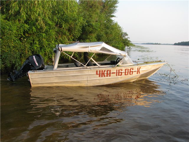

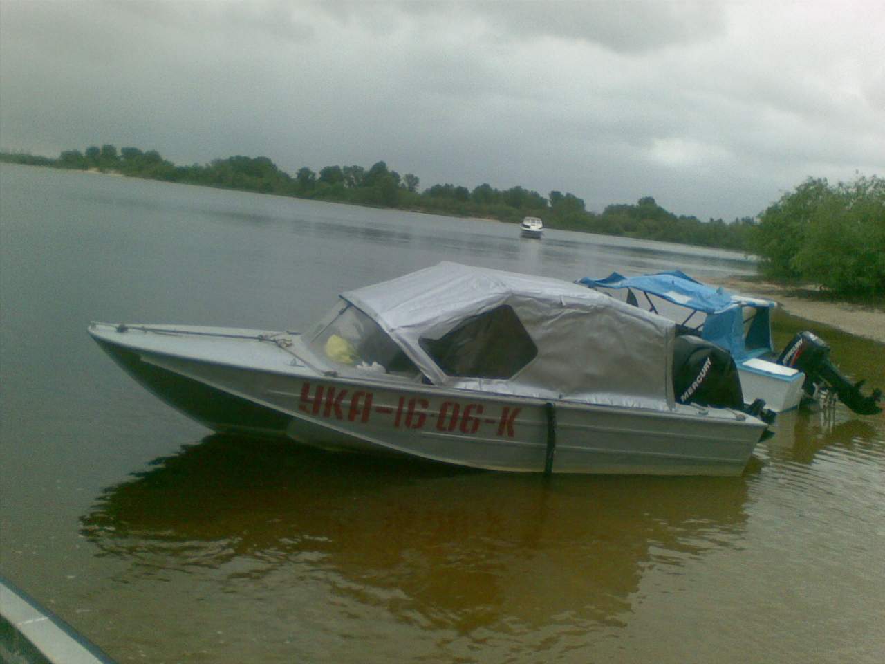

можно фото в статике с загрузкой?
Старий 30.01.2012, 10:17   #132 (permalink)
Аватар для Руслан 35
Звідки Ви: Киев "UMS Marine"
Дописи: 5.182
Сказал(а) спасибо: 938
Типово re: Преимущества и недостатки лодки Днепр
Вот как вариант.

Я видел эти фото, думал, что лодка стоит на мели
Не ,обе на плаву, а та что расчалена стоит глубже так как берег острова имеет резкий перепад глубин. Единственное, это хавчик уже на берегу с питьём, так как лагерь уже разбит.
