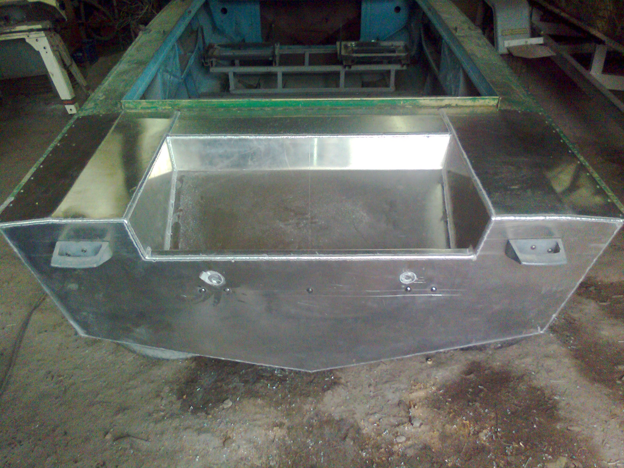

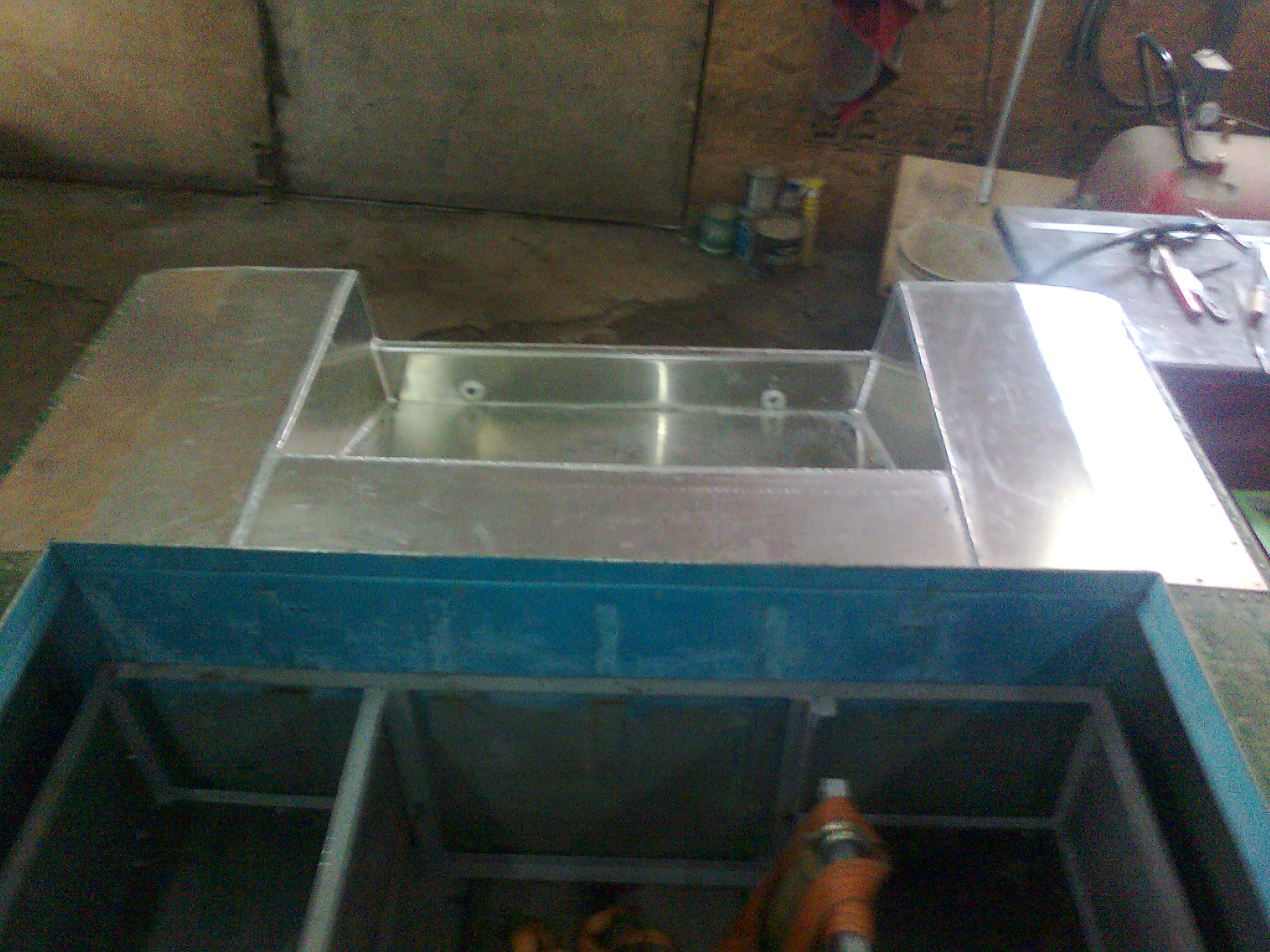

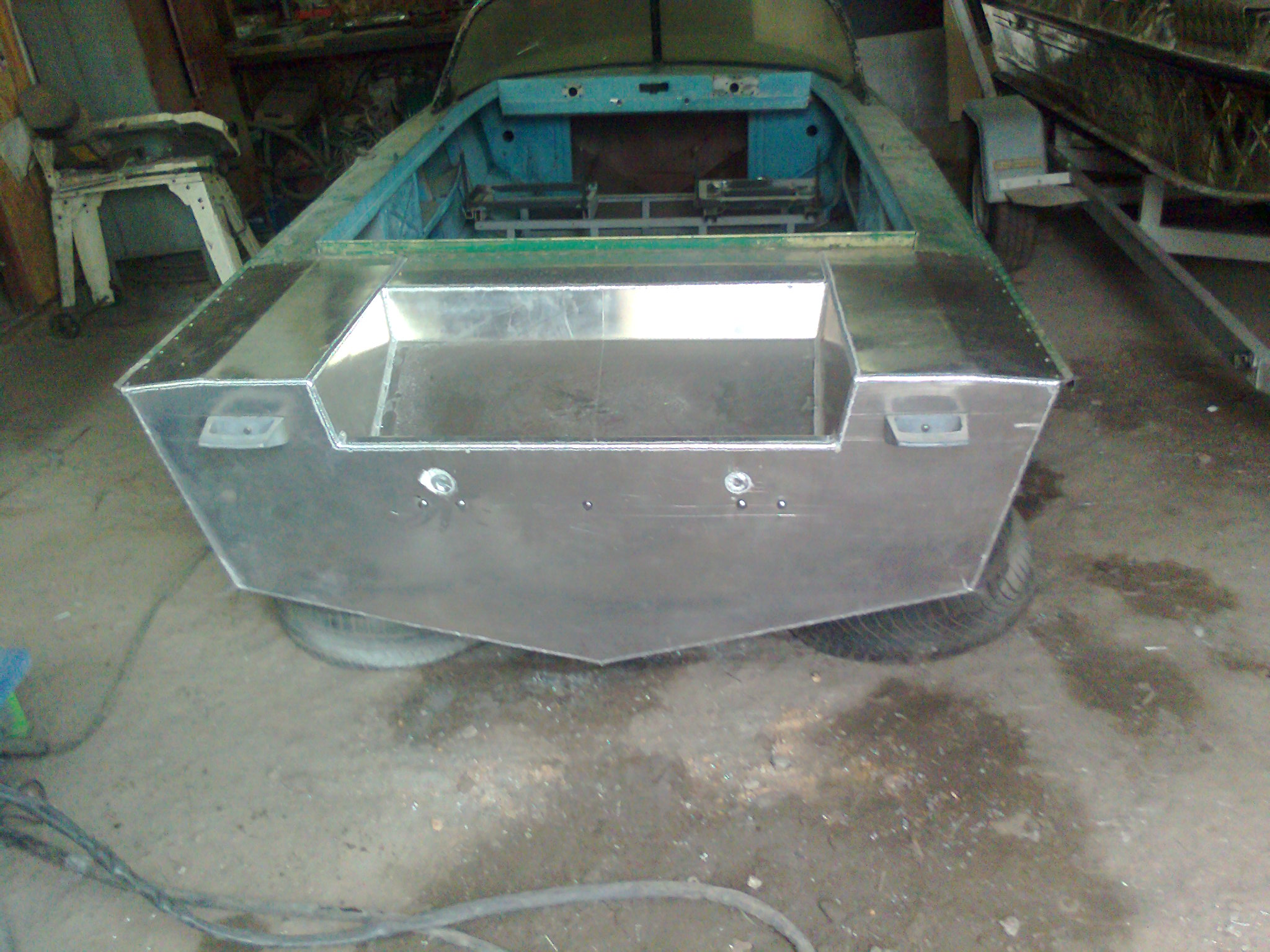

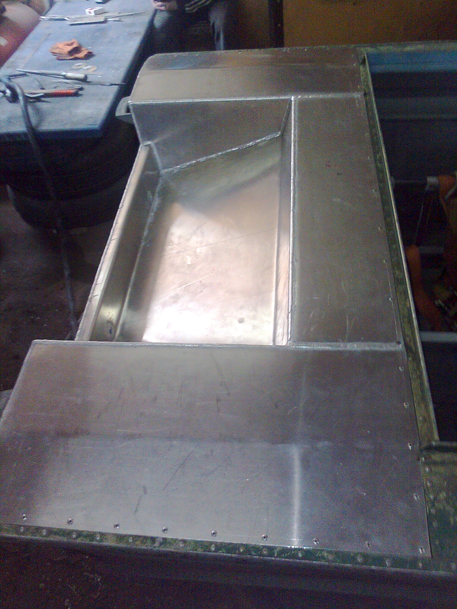

За два дня,в ускоренном режиме вышел такой транчик
